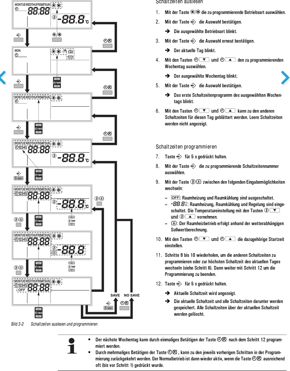

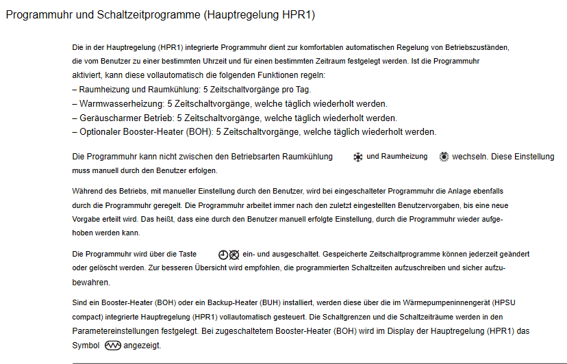

    Das sollte dann die passende Bedienungsanleitung sein. Ob sinnvoll? Na ja...
