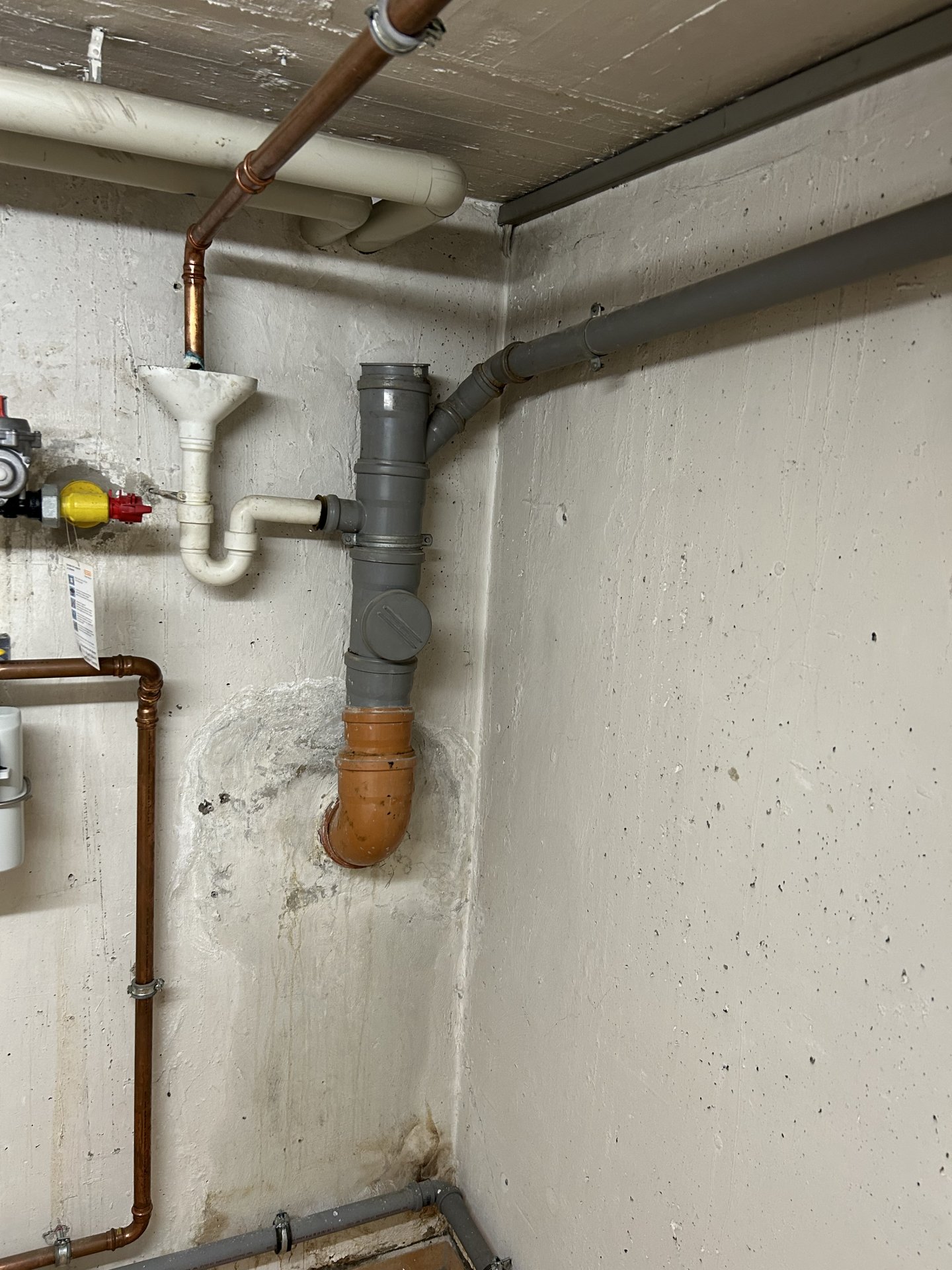

    ich habe heute nach Starkregen feststellen müssen dass in unserem Heizungskeller Wasser war (ca 2-3Liter). Das Wasser ist relativ sauber gewesen und roch nicht, war also vermutlich Regenwasser.
    Schuldig ist, vermute ich, ein Abflussrohr das dort aus dem Keller geht.
    Siehe Bilder.

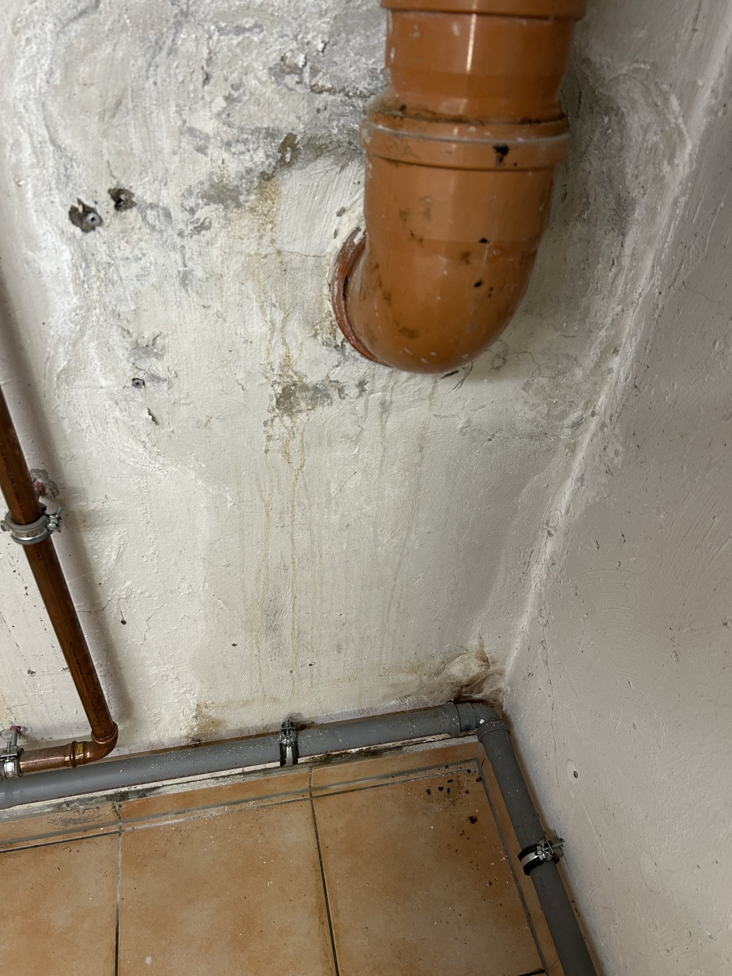

    Hier ist wohl die Abdichtung an den Rändern nicht mehr gut. So zumindest meine Vermutung.
    Haus ist ca Baujahr 1980.
    Nun meine Frage: kann man sowas abdichten und wenn ja wie und was würde das ca kosten?
    von außen aufbaggern geht quasi nicht. Genau dort ist nämlich die Terrasse und die würde ich ungerne neu machen.

    Das sieht nach ner undichten Wanddurchführung aus. Einmal neu mit großem Loch und passender Wanddurchführung.

    Bevor du solche Aktionen startest, kontrolliere erstmal dein Abwasserrohr und RW auf Verstopfung, jetzt ist erstmal nicht ersichtlich warum Regenwasser am AW Strang vorhanden sein sollte , zumal hier völlige Unkenntnis über deine Terrasse deren Aufbau und der Abdichtung der AW vorliegt, wenn bei Starkregen / Niederschlag Wasser eintritt rettet dich eine Erneuerung der Durchführung AW vermutlich nicht , das Wasser 'sucht" sich dann eine andere Stelle.
    Dann eher schon wie Simon Überdachung oder Rinnen einbauen.

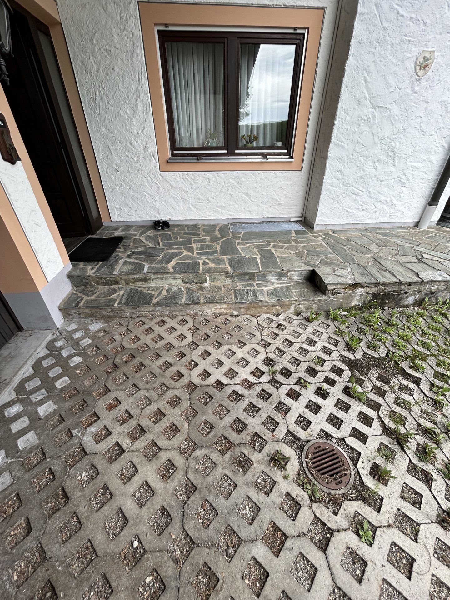

    Hier noch zur Info die Terrasse bzw. Eigentlich korrekt der Eingangsbereich.
    Dort wo die Schuhe stehen ist ca das Abflussrohr.
    Überdacht ist schon alles.

    Hmmm , Polygonal verfugt , ich denke eher nicht das dort der Eintritt ist eher in deinem Wabenbereich oder rechts beim RW Rohr oder Lichtschacht oder dein Siel führt nicht sauber ab ...es gibt da einige Möglichkeiten.
    Ein Zeichen für einen entfernten Eintritt ist auch dass nur bei hohen Niederschlag das Wasser austritt, d.h. du brauchst eine Sättigung respektive genug hydraulischen Druck

    Gute Nachricht kann gut sein dass das Regenrohr neben dran undicht ist, oder das Rohr selbst und es einfach nur an der Stelle reinkommt
    schlechte Nachricht das musst du aufgraben
    wobei ich das eher entspannt sehe
    das ist ne Aktion für ein Wochenende Minibagger
    ps das rasengitter kannst du ja einfach so raus heben und in dem Bereich vom Boden Ablauf schon ran
    allerdings ist das mit Mini Bagger viel schneller erledigt

    Zuerst würde ich einmal feststellen, wo das Wasser tatsächlich her kommt. Ob es wirklich neben dem Rohr durch die Wand läuft oder ob vielleicht doch die Dichtung der eingemauerten Muffe nicht mehr ganz dicht ist. Falls Letzteres, dann ist das schnell und ohne großen Aufwand erledigt.
    Sicher? Wo führen denn die Heizungsrohre oberhalb davon hin?
