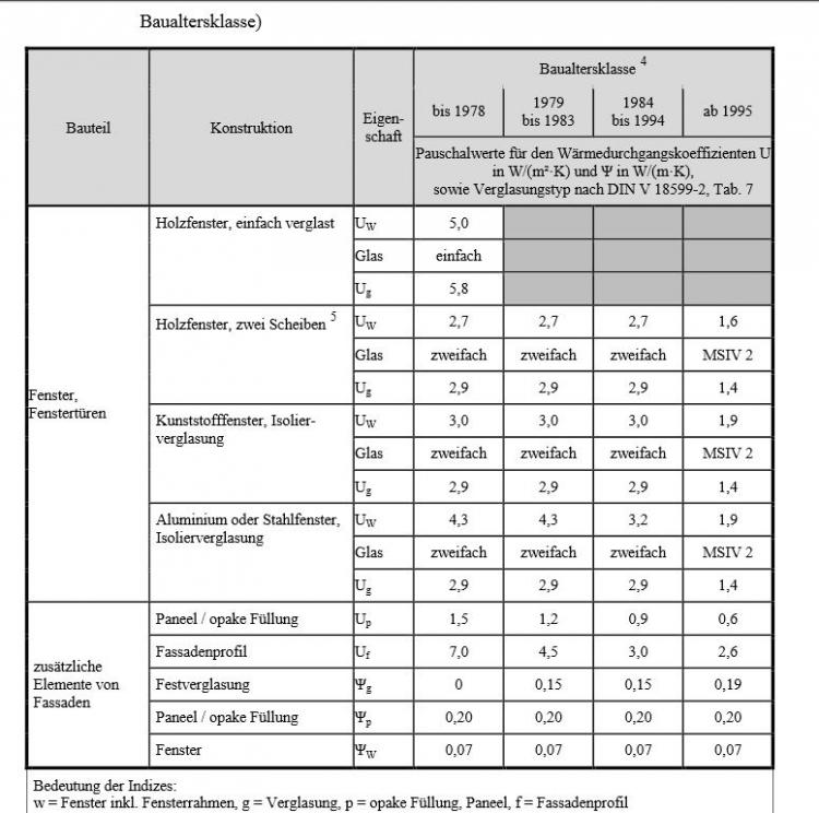

    Eine U-Wertbestimmung macht man anhand von Alter, Kennzeichnung im Rahmen und/oder Abstandshalter. Mit dem Feuerzeug kann man die Anzahl der Scheiben sicher definieren, da man die nicht immer visuell erkennt. Außerdem kann man damit evtl. noch eine vorhandene Bedampfung (sommerlicher Wärmeschutz erkennen).

    Z. B. mit "dem Auszug der Bekanntmachung der Regeln zur Datenaufnahme und Datenverwendung im Wohngebäudebestand vom 07.04. 2015" (BMVBS Seite 11)
    Habe gerne geholfen :winken

    2015-10-25 16_09_13-Bekanntmachung der Regeln zur Datenaufnahme und Datenverwendung im Nichtwohn.jpg

    Von mir aus dann noch mit Korrekturwerten für Sprossen etc. :winken (Din 4108-4)

    Nö, das stimmt so einfach nicht! Auf diesen Beschriftungen steht nicht "nur" die Beschaffenheit des Bauteils zum ...
    Mitunter (natürlich nicht immer) steht da durchaus auch das Herstellungsdatum des Fensters, und das reicht für eine "annähernde Bestimmung" des U-Wertes absolut aus.
    Ggf. nehm ich mir noch anhand vom Fenstertyp -> Holz (welches Holz), Metall, Kunststoff, Scheibenanzahl, Rahmenstärke (Flächenanteile) eine Berechnung des Uf, des Ug und des längenbezogenem Wärmedurchgangskoeffizienten den Uw vor, und aus die Maus.
    Die Berechnung mit dem Thermometer ist wohl das Schätzeisen noch größer als hier genannt und jemand der mit Θi, Θsi, Θse und Θe umgehen kann, kann ggf. auch ne Tabelle ablesen.
