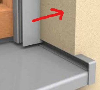

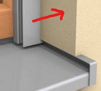

    in einem Schuppen/Nebengebäude (kein wichtiges Gebäude) soll eine 6cm Dämmung angebracht werden. Die Fenster sind aktuell Außenkante-Bündig montiert.
    Normalerweise kenne ich das so, dass die Führrungsschienen des Rolladens und der Fenstersims wie folgt aussehen:
    Hier wird entweder die Führrungsschiene des Rolladens oder das Abschlussprofil des Fenstersimses ausgeklinkt.
    Wie ist das in folgendem Beispiel:
    Könnte man hier den Rolladen inkl. Führrungsschiene einfach etwas breiter bestellen (da Fenster eh außenkante bündig) oder stelle ich mir das "zu leicht" vor?

    Das zweite Bild zeigt einen Raffstore, keinen Rollladen.
    Hier ist in der Führungsschiene nochmal eine Kunststoff-Schiene drin (dort wo die Wassertropfen eingezeichnet sind), und diese kann man im Falle einer Reparatur entfernen, um den Raffstore Behang auszutauschen.
    Beim Rollladen ist das etwas anders aufgebaut.
    Dort hast du außen einen Öffnungsdeckel den du zu Wartungszwecken aufmachen können musst. Dieser ist nicht so schmal, dass du die ganze Schiene verputzen kannst.
    Wenn du das machen willst, solltest du einen Aufsatzkasten nehmen, der dann den Öffnungsdeckel im Raum innen hat.
    Der ist teuerer und braucht auch mehr Platz.

    Aufsatz geht leider nicht, nur Vorbau. War jetzt nur aus Interesse, ob man das mit wenig Aufwand gleich verdecken kann. Denke, das b
    Denke, das beste wird es sein, wie hier auf dem Bild nur ca. 1cm der Führungsschiene zu verputzen.

    Kannst Du machen, alles andere sähe ja auch hässlich aus.
    Musst nur den unteren Punkt mit dem Fensterbrett genau planen.
    Alle Häuser die 100Jahre oder älter sind haben bündige Führungsschienen, also geht das natürlich auch heute.

    Vor 100 Jahren gab es ja nicht wirklich Rolladen mit Führungsschienen *gg
    Nicht, dass ich mich falsch ausgedrückt habe:
    Ich würde praktisch den Rolladen breiter bestellen, weswegen dann die Schiene noch weiter nach außen rutscht. Da müsste man aber nicht nur die Oberkante des Fenstersimsabschlussprofils ausklinken, sondern einmal komplett durch. Damit fängt man sich sicherlich andere Probleme mit "Wasser" ein.
    Oder man macht die Führungsschiene etwas kürzer, so dass diese dann oben auf dem Fenstersimsabschlussprofil oben aufliegt. (Gibt evtll. dann andere Probleme oder sieht komisch aus, wenn der Rolladen nicht mehr ganz herunter fährt)
