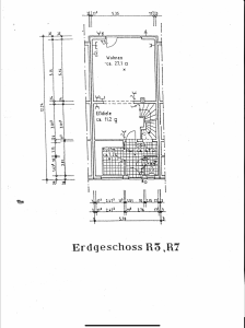

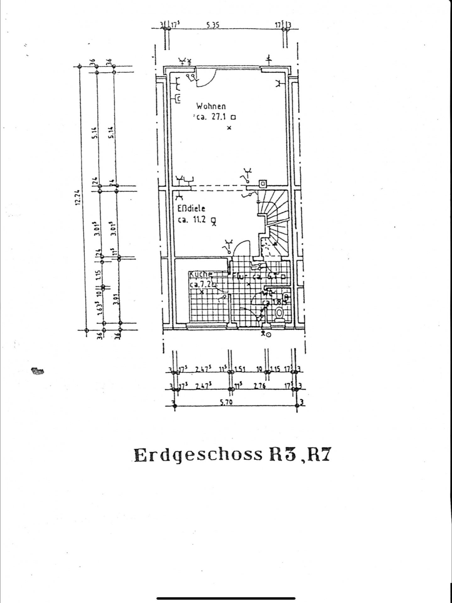

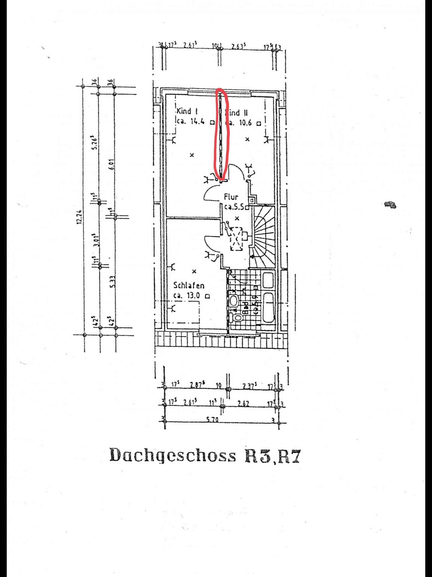

    Moin,
    kann mir jemand anhand des beiliegenden Grundrisses sagen ob man die Wand die ich rot eingekreist habe einfach entfernen kann?
    Die Wand ist ja so gestrichelt gezeichnet, kann das bedeuten das die Wand optional ist?
    Wir wohnen in einem 4er Mittelreihenhaus und in dem anderen Mittelreihenhaus existierte die Wand von vorneherein nicht. Allerdings sind die Häuser leicht versetzt, also nicht 100% baugleich.
    Danke vorab für eure Meinung.
    Dennis

    Ich bin zwar kein Statiker, aber nach Erfahrung mit Reihenhäusern und der eingezeichneten Linie und Deiner Beschreibung dürfte es sich um keine tragende Wand handeln. Aber das ist jetzt aus dem Bauch heraus und nicht fundiert.

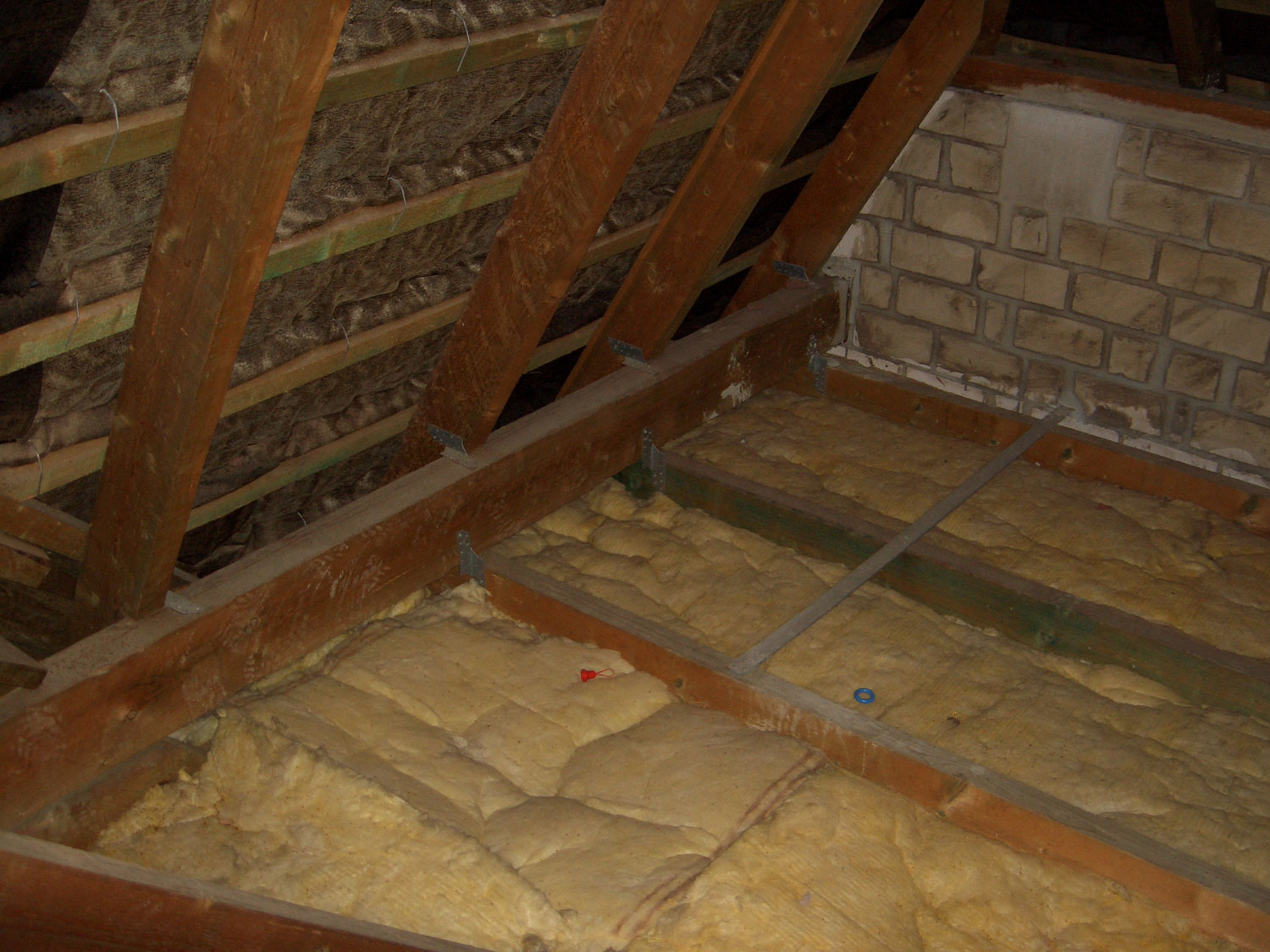

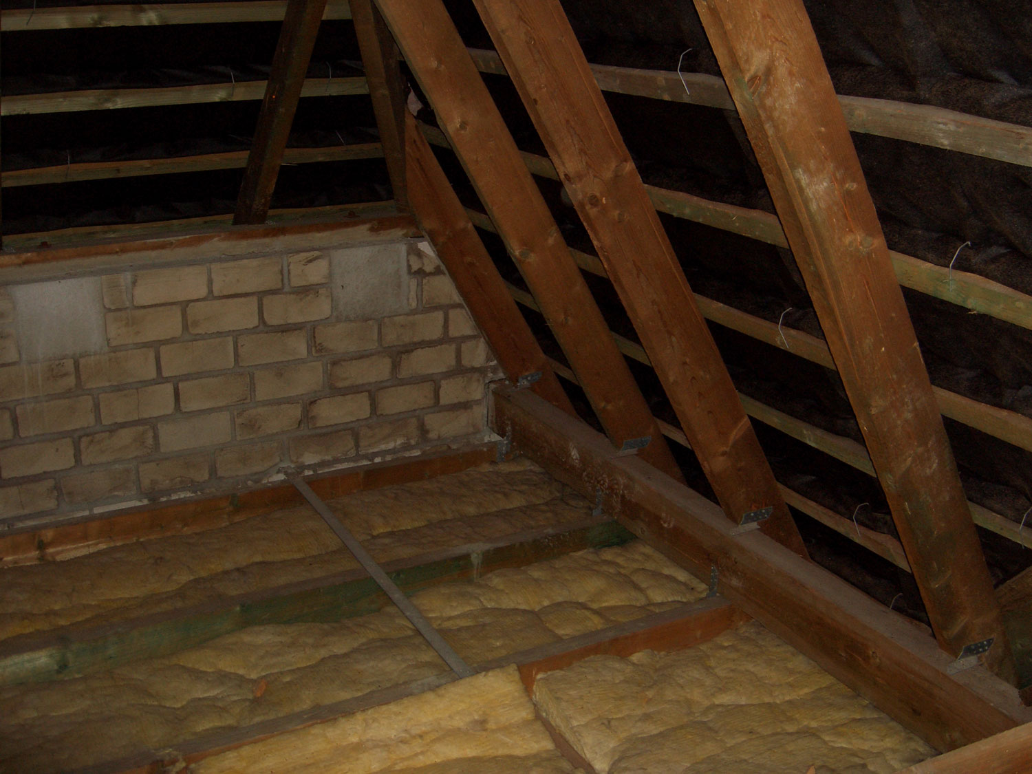

    Was ist denn oben drüber? Betondecke, Kehlbalkenlage mit Verkleidung? Ggf. im Dachboden schauen ob da ein Stiel o.ä. der Dachkonstruktion aufsteht.
  4. DanMan
    DanMan
    21.04.2021
    Da drüber ist direkt der Dachboden und der besteht aus Holzbalken die von unten mit Rigips verkleidet sind. Wie das über der Wand genau aussieht kann ich nicht im Detail sagen, da der Dachboden ausgebaut ist.
  5. DanMan
    DanMan
    21.04.2021
    Ich habe noch 2 Bilder gefunden wo man den Dachboden vor dem Ausbau sieht. Leider habe ich kein komplettes Bild des Bereichs, nur 2 aus unterschiedlichen Winkeln.

    Dann wäre ja die Badwand auch optional.
    Aus was ist die Wand?

    Beide Wände bestehen aus Yton-Steinen.
    Ein weiteres Indiz was dafür sprechen könnte, dass die Wände nicht tragend sind, ist das wenn man gegen diese Wände klopft es sich, wie soll ich das sagen, hohler anhört als wenn man gegen die anderen Wände klopft.
    Und noch was, als wir das Bad saniert haben, haben sich die Steine beim Abschlagen der Fliesen Richtung Schlafzimmer verschoben.

    ist kein Indiz dafür. Ytong kann als tragende Wand genutzt werden. Bzgl. solcher Fragen, ob Wände entfernt werden können, würde ich IMMER einen Statiker anfragen. Leg ihm die Zeichnungen und Statikpläne vor (wen ndu die nicht hast, bei der Gemeinde oder Stadt anfragen. Sollten dort vorliegen).
    Sollte es dann eine Tragende Wand sein, kann diese ggf via Träger abgefangen werden und die Wand kann dann weg. Auch hier sagt dir der Statiker, was für ein Träger du nutzen musst und wie dieser eingebaut werden sollte.
    Kostenpunkt hier liegen ca bei 300-400€ (war jedenfalls bei mir so)
