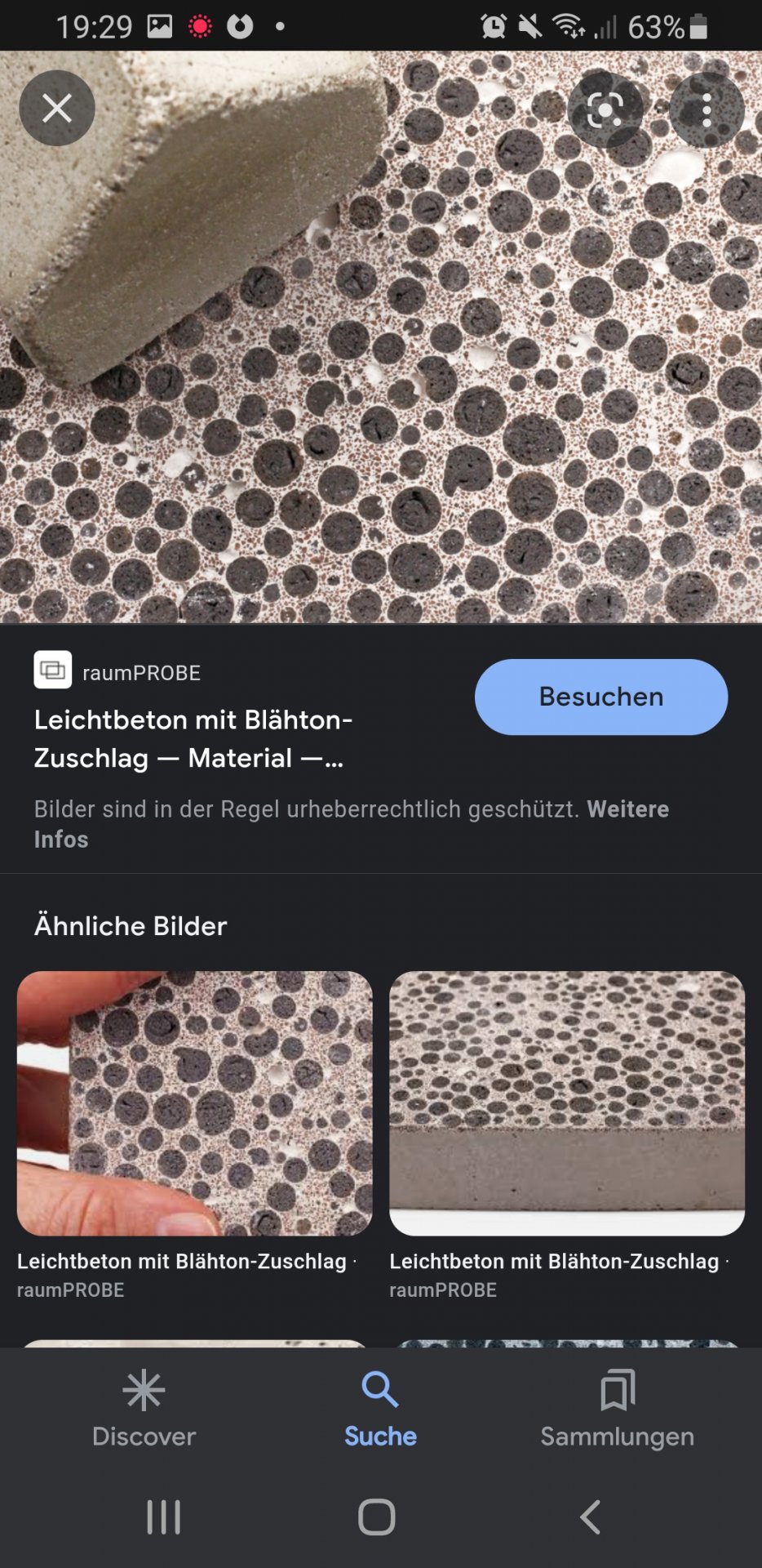

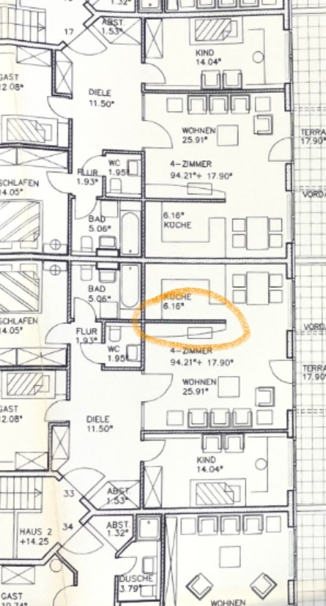

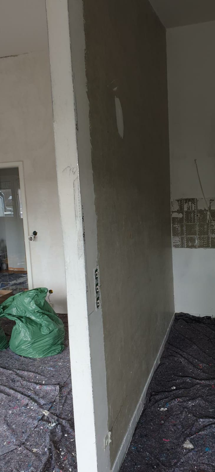

    wir haben nun schon mehrere Architekten und Bauingenieure gefragt, aber weil die Wand (11,8cm) aus Blähbeton besteht und die Wohnungen drunter dieselben Wände haben, also es definitiv durchgehend ist im Haus, sind sich alle unsicher, ob das nun eine tragende Wand / Stütze fürs Dach ist (es gibt noch einen Holzbalken durch die gesamte Wohnung der auf den tragenden Zwischenwänden aufliegt) oder ob man die entfernen kann. Leider sind die Baupläne nicht mehr vorhanden. Ich habe noch einen Original grundriss, da sind alle Innenwände schraffiert.
    Wir wollen eh nur ein Stück entfernen und nicht die gesamte Wand.
    Bevor ich einen Statiker einberufe, wollte ich schauen, ob sich hier jemand 100%ig sicher ist, dass man die Wand bzw ein Stück davon entfernen kann.

    Mauerwerk oder Trockenbauwand?
  3. #3 Sandra089, 16.11.2022
    Sandra089
    Sandra089
    16.11.2022
    Blähbeton m.E. schaut aus wie im Anhang

    Es sind zwar keine Maße vorhanden, aber diese Wand ist m.W. nicht tragend, also einkürzen geht auf jeden Fall.

    Küche 5x2
    Wohzi 5x 6,70 (bis zur nachbarswohnungwand. Die Wand zum Kinderzimmer war schon weg.)
    Nicht tragende Wände sind Sondereigentum

    Das es sich augenscheinlich um Fertigelemente handelt , diese sind auch bewehrt ( wegen Transport Montage etc einfach technisch bedingt ) wird bei der Planung gerne übereinanderliegend projektiert und auch gefertigt, Vorteil gleich welche Verbinder - immer im lfdm Deckenelement gleiche Position.
    Wenn eine Stahlbeton / Spannbeton Decke sich im Gebäude befindet ist diese Wand nicht tragend ( zumindest kenne ich keinen Hersteller der dies so praktisch ausgeführt hätte ) , es könnte sogar sein das die "Nasszelle" WC ein Stück war , dort wäre ich vorsichtig mit Rückschnitt.
    Als Eigentümerin sollte die Bauakte eigentlich vorliegen incl Statik , ist immerhin Mehrgeschossbau , dazu brauchen Sie auch kein Einverständnis anderer Eigentümer, die Akten kann jeder beziehen, sofern es eine Hausverwaltung gibt , selbst diese müsste die Unterlagen haben.

    Es liegt sehr nah, dass es sich um eine ntr Trennwand handelt. Aber ohne Besichtigung vor Ort und ohne mal über die Ausführung / Spannrichtung / Spannweite der Decken gesprochen zu habe, würde ich mir kein Urteil erlauben.

    Wo liegt der Holzbalken in der Zeichnung?
    Auf jeden Fall sollte man den Wandabschnitt mit Diamant- oder Widiasägen herausschneiden und nicht mit Hammer und Meisel alles erschüttern.
