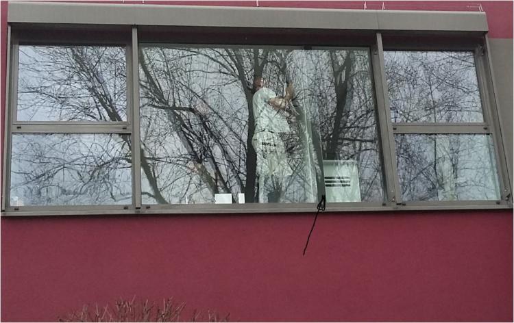

    und ich würde mal gerne ein foto sehen.
    die ausführung interessiert mich wirklich.

    ich wollte lösungen (fotos) sehen,
    wo der trockenbau an der glasscheibe klebt.

    Wenn ich es finde, bekommst du das Bild gerne. :28:
    Im letzten Fall eine Zahnarztpraxis, auch wenn es auf anderen Mist gewachsen war, die Wand lief auf die Scheibe.
    Ein Folienstreifen und eine U-Faltung machen es möglich.

    Ein freistehendes Wandende ist Pfusch ???? nur weil eine Glasscheibe so dicht davor steht ???
    Peeder

    pfusch ist ein sehr denhbarer begriff.
    weshalb fotografiert ihr solche exoten nicht?
    mich würde das interessieren. von innen kann
    ich mir das halbwegs vorstellen, wie es ausschaut,
    aber von aussen???

    stell dir vor, ein freistehendes Wandende, mit GK U-Faltung und gestrichen oder mit einer Folie überzogen, steht vor einer Scheibe..... :28:
    ich schaue nach Fotos.

    Ich lasse ab und an mal neue Büroteilungen erstellen.
    Der Fall Wand auf Scheibe tritt ab und zu mal auf.
    Wir kleben eine weiße Folie auf die Scheibe, die nach Fertigstellung der Wand bündig abgeschnitten wir, wir verzichten sogar auf die hochwertige U-Faltung, bei uns bleibt die Wand dort offen. Funktioniert sehr gut, wir hatten bisher nur ein einziges Mal Teilrückbau wegen Scheibentausch und das war ein Klotzungsfehler, also nicht durch die Wand bedingt. Also auch wenn es nicht ARDT ist, es funktioniert :yikes trotzdem.

    Ich habe es nicht vergessen, ein frei stehendes Wandende vor einer Glasscheibe . Schwert im Glas.jpg
