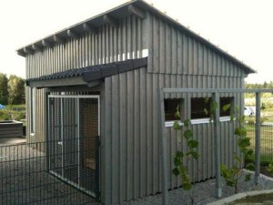

    also grundsätzlich geht grau auch mit Holzöl:

    Juni 74: Welche Holzart ist dies? Womit hast Du das Haus gestrichen? Die Farbe sieht top aus...

    Das ist Fichte, geht aber auch mit Douglasie. Im Bild links sieht man ein Hochbeet aus Douglasie. Google mal nach Holzöl und grau, dann wirdst du fündig. Aber bitte hinsetzen, bevor du den Preis anschaust... :)
    Auch ja, die Farbe ist Silberpappel

    ...und beim hinsetzen auch gleich den Denkkasten zuschalten und nicht senkrechte mit waagerechten und unbegangene mit begangenen Flächen vergleichen.
