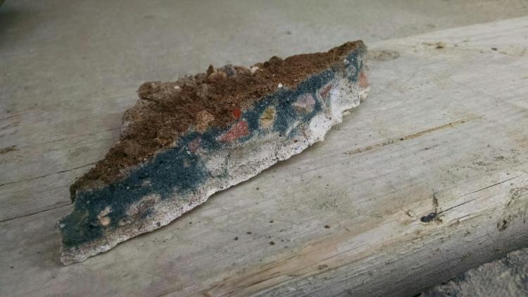

    Hallo in die Runde,
    kann man Beton ansehen, ob es WU-Beton oder 'normaler' Beton ist?
    Ich habe beim Aufräumen heute von dem übergelaufenen Beton, der in unsere Streifenfundamente gepumpt wurde abgerissen und habe mich über die dunkle/blaue Farbe gewundert.
    Kann man feststellen, ob es WU ist oder nicht? Evtl. indirekt: Zum beispiel durch Wässern und die Wasseraufnahme nach x-Tagen?

    WU Beton ist betontechnologisch ehr unspektakulär und ohne weiteres nicht von normalen Betonen zu unterscheiden. Es gibt Wassereindringprüfungen, aber die macht man an besseren Probekörpern. Für Ihre Zwecke ist zunächst der Blick in den Lieferschein wohl die erste Wahl.
    Die Farbe kann eventuell von Flugasche herrühren.

    Oder von der Zementart (Hüttensand).

    Da es ein Streifenfundamente nach WU-Rili nicht gibt, bringt das was? Oder anders gefragt: Wozu WU-Beton im Streifenfundament?

    Umgekehrt wird ein Schuh daraus: Mir wurde zugesichert, dass das Streifenfundament in Nicht-WU ausgeführt wurde. Das habe ich nachgefragt, da sonst der Fundamenterder keinen Sinn macht, bzw. seine Erdfühligkeit verliert.
    Die Platte selbst ist in WU ausgeführt.
    Ein Bekannter sagte mir nun, dass die Betonwerke überwiegend WU herstellen und dass er sich nicht wundern würde, wenn die keine so kleine Nicht-WU-Mischung machen wollen/können/werden.
    Ich habe die Lieferscheine bei meinem Unternehmer angefordert und irgendwie kommt der damit nicht rüber... .
