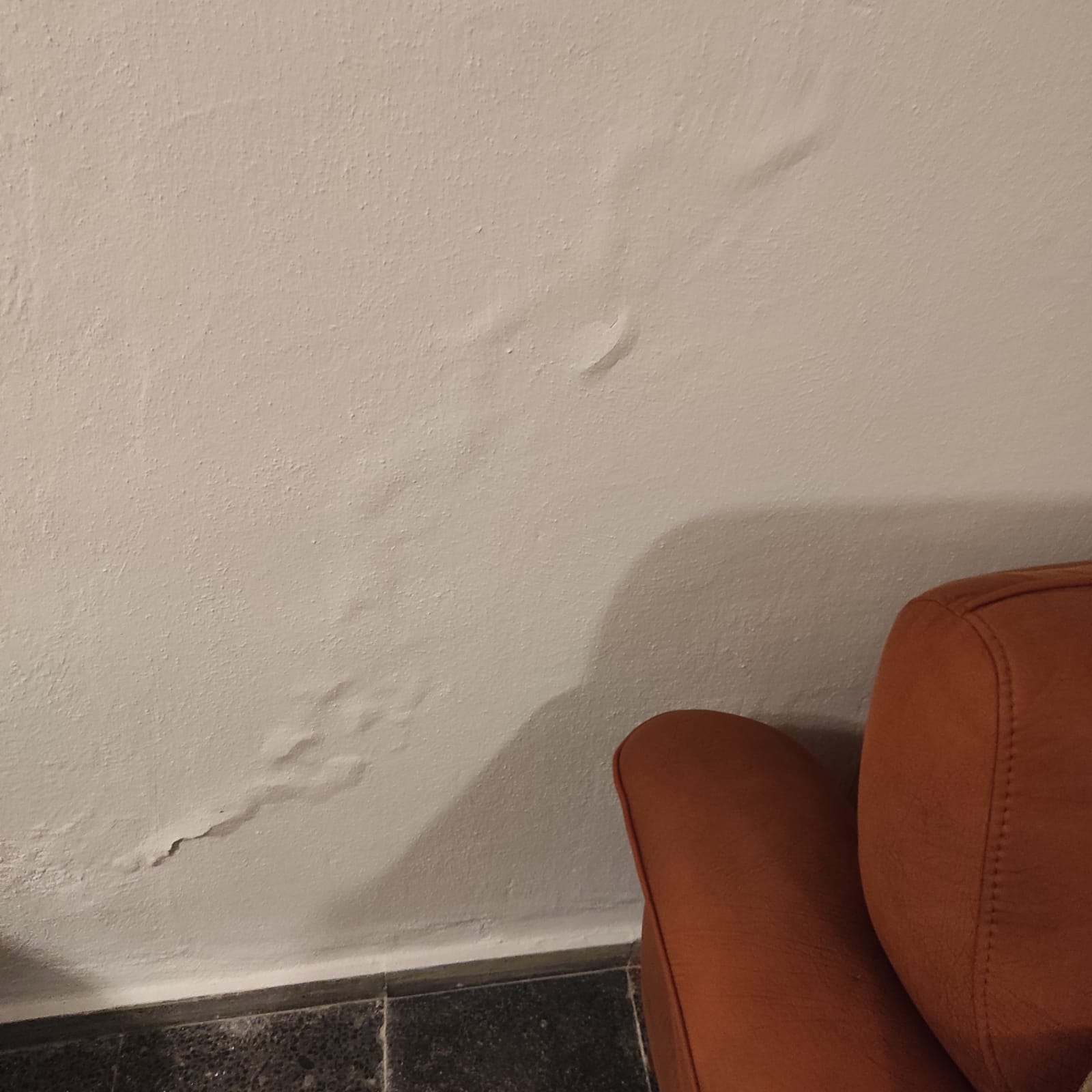

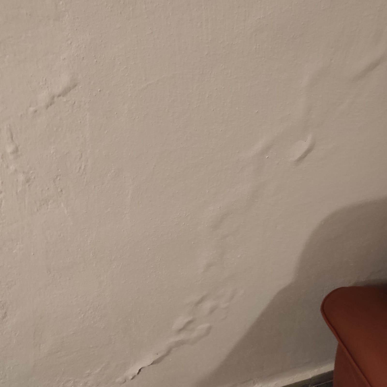

    Die Innenwand sieht so aus.
    Ich weiß nicht was das ist?
    Bitte um Hilfe !!!

    Farbe löst sich ab, evtl. wegen Feuchtigkeit darunter

    Oh. Danke. Daher auch die Wölbung? Und woher kommt die Feuchtigkeit? Hat das mit der Hanglage zu tun?

    Sekundär ja , aber primär ist irgendwo entweder die Bauwerksabdichtung / Feuchteschutz / Nässeschutz defekt im Sockelbereich / Übergang oder tiefer oder eine wasserführende Leitung wie Heizung KW oder WW oder in der Fassade befindet sich eine Beschädigung wo Wasser aus Fallrohr/Dachrinne oder Kellerfenster / Lichtschacht ....eindringt.
    Edit: Neubau ? Es könnte auch noch Feuchte aus der Bauphase sein - je nach Mauerwerk ...
