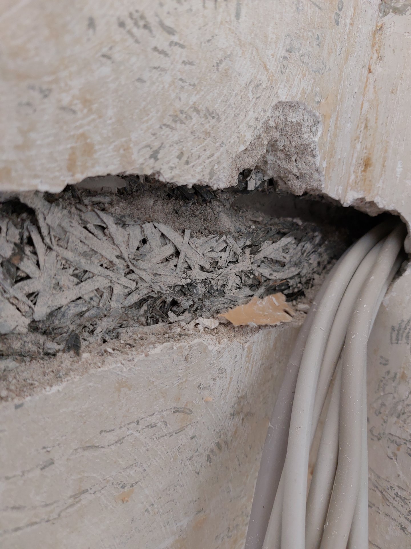

Kann mir jemand sagen was das für Mauersteine sind? Asbest?

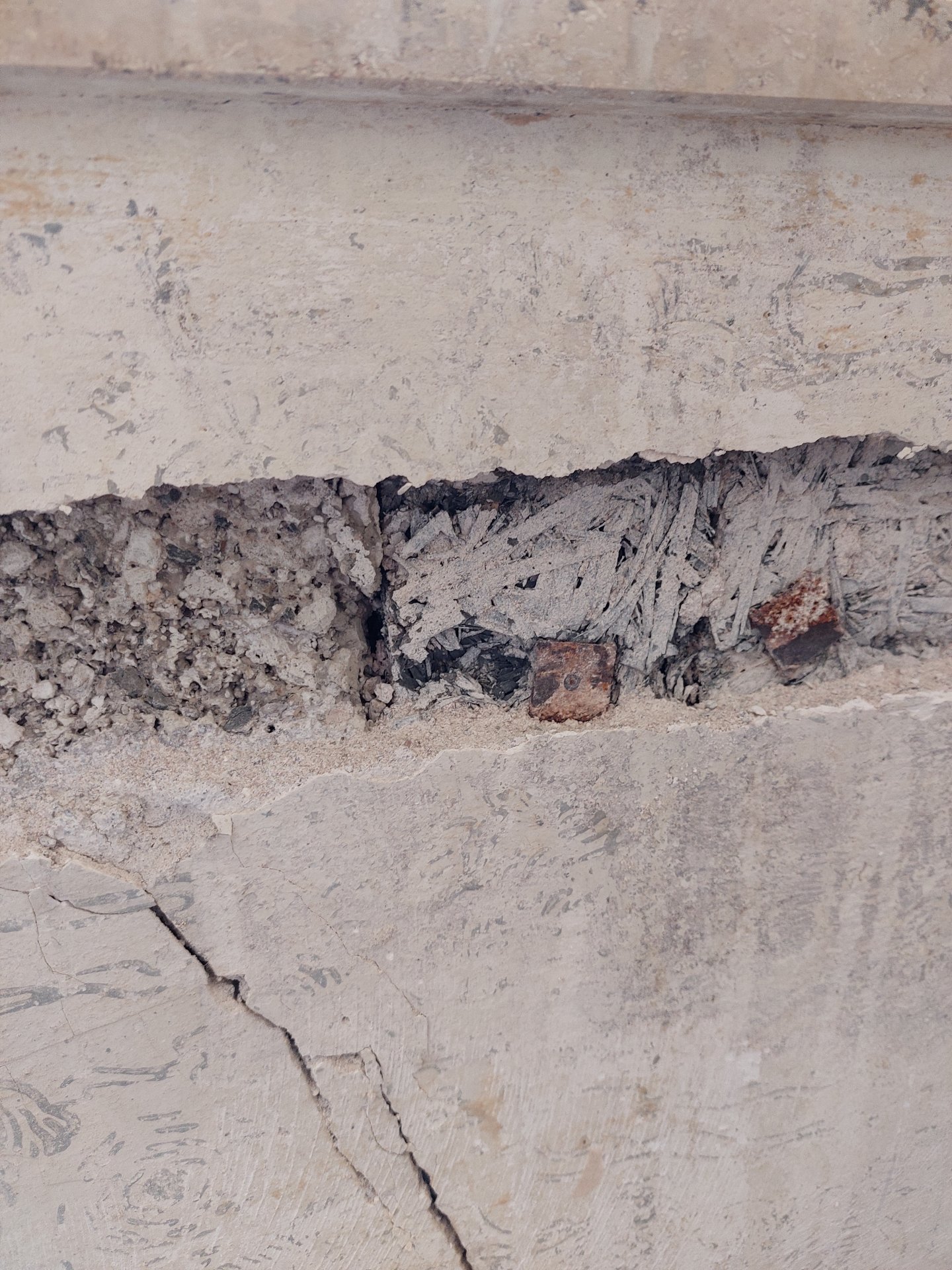

    Wir wollen das Haus meiner Großeltern sanieren und beim Schlitze klopfen für die Elektrik bin ich auf ganz seltsame Mauersteine gestoßen die ich noch nie im Leben gesehen habe. Eine Bildersuche auf Google ergab keine Erkenntnis. Kann jemand sagen was das für Zeug ist und ob das Asbest ist?
    Die Steine bestehen irgendwie aus zusammengeklebten, schwarzen Fasern die sich ganz einfach mit nem Schraubenzieher ablösen lassen. Das Haus ist ca 1950er Bj.
    Vielen Dank.

    Kein Asbest

    "Sauerkraut" Platten. Die dienen der Dämmung und als Putzgrund.

    Sauerkrautplatten... Verrückt :D
    Ok, Vielen Dank für die schnellen Antorten!

    Ausgeschrieben:
    HolzWolleLeichtbauplatten
    Früher weit verbreitet, wie bereits oben erwähnt als Putzträger und gar nicht mal schlechte Dämmung.

    auch heute noch üblich in Tiefgaragen etc
    es gibt die auch magnesit gebunden.
    Nicht asbesthaltig aber auch nicht grade gesund :)
    Maske aufsetzen wenn man dran arbeitet
