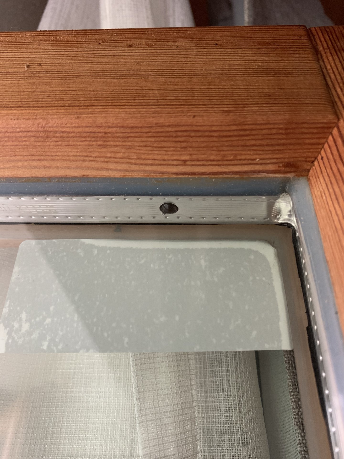

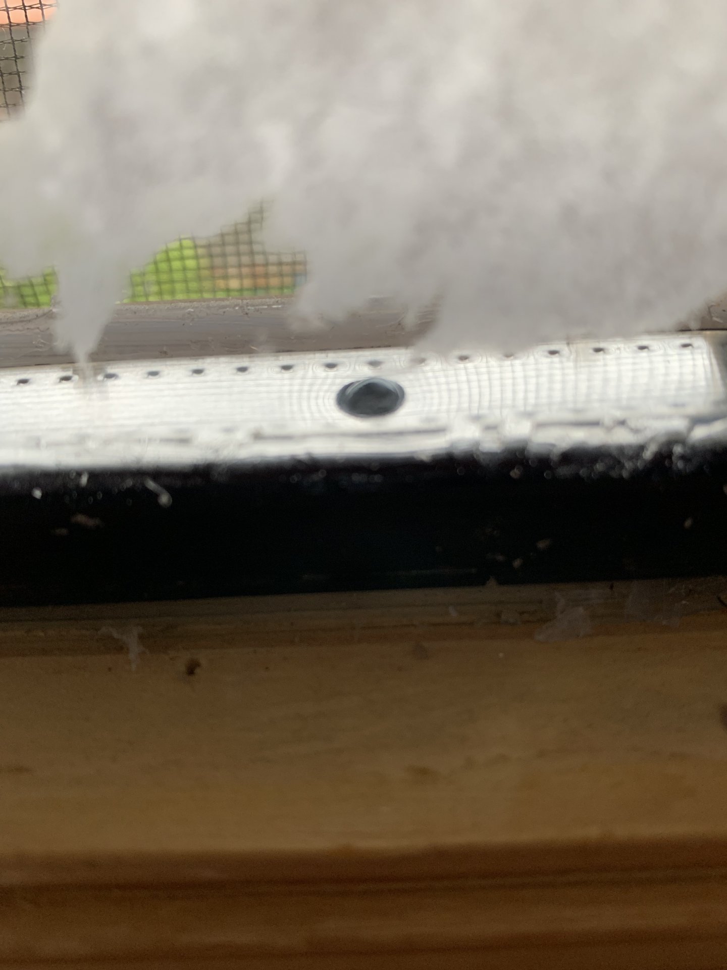

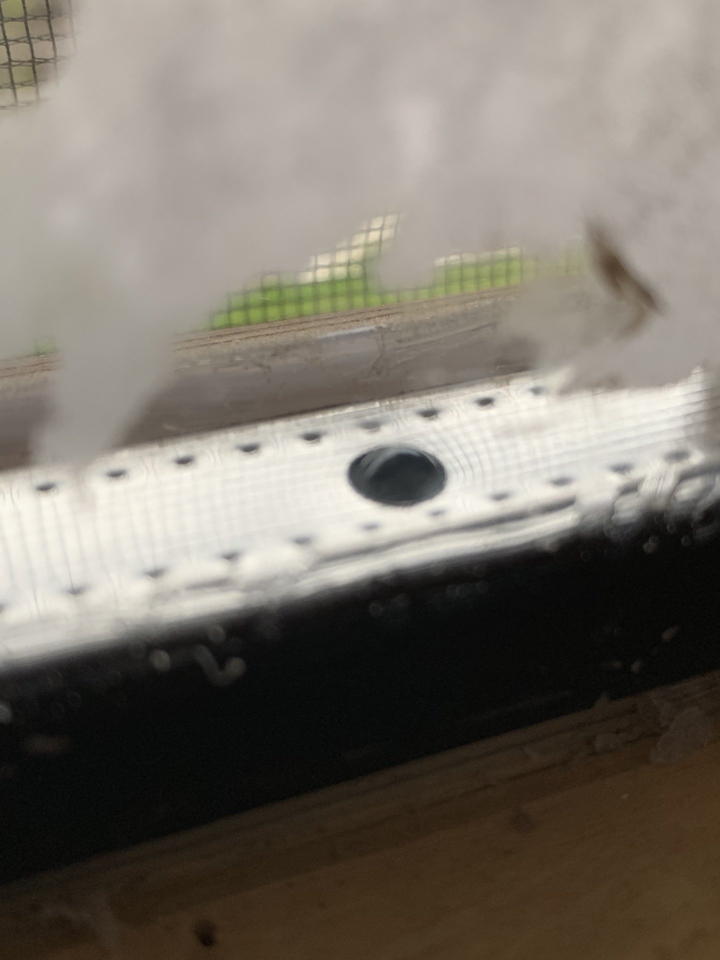

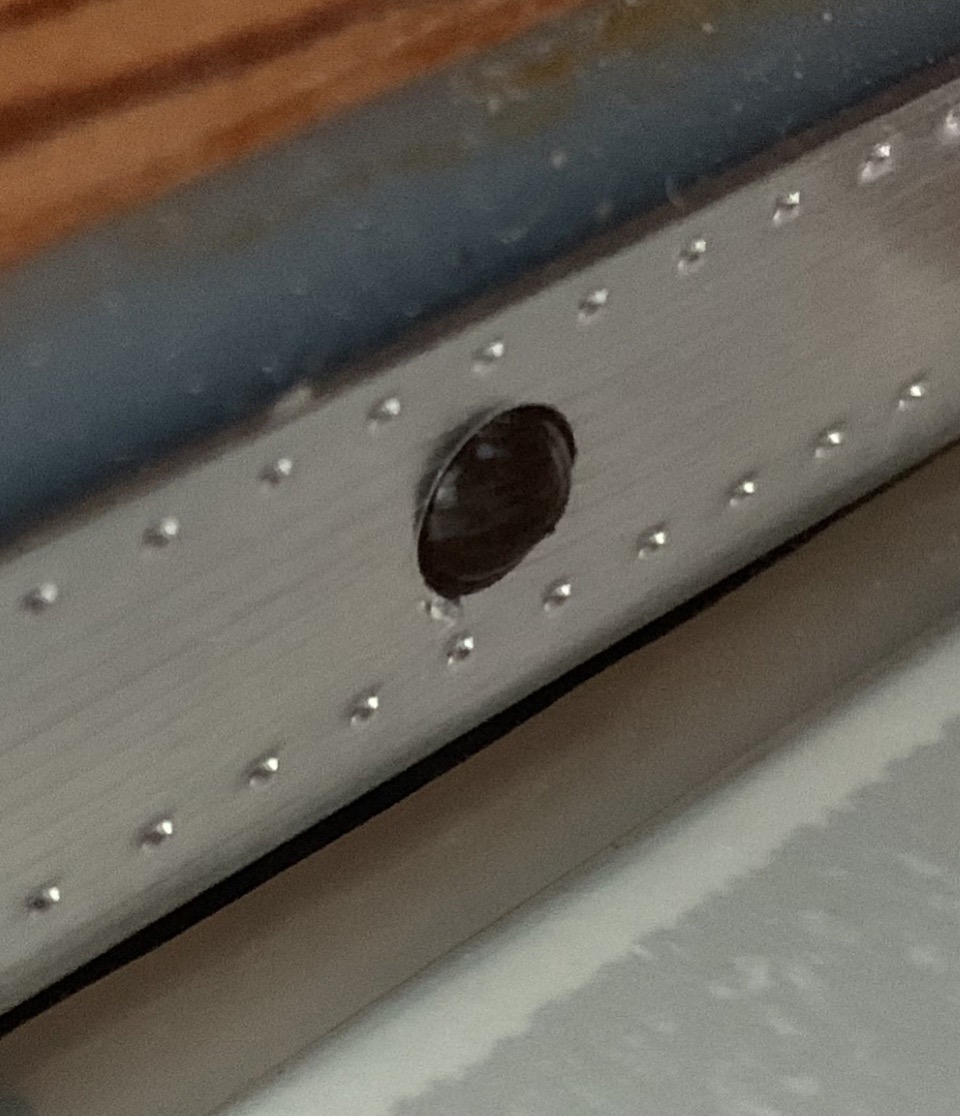

Kann mir jemand sagen was das ist?
Diskutiere Kann mir jemand sagen was das ist? im Fenster/Türen Forum im Bereich Neubau; [ATTACH] [ATTACH] [ATTACH] [ATTACH]

    Auf den ersten Blick, Eine linse von einer camera.

    Hallo!
    Ja, das dient dem Druckausgleich zwischen den Scheiben, wenn zwischen Produktions- und Einbauort eine große Höhendifferenz besteht.
    Zwischen den einzelnen Scheiben wird Gas eingefüllt (hauptsächlich Argongas, das dient der Wärmedämmung) und das ganze wird hermethisch abgedichtet.
    Wenn das Glas jetzt auf zB 300 Meter Seehöhe produziert wird, dein Haus aber auf 1.200 Meter steht, würden sich anhand des unterschiedlichen Luftdrucks die Scheiben verbiegen, und im schlimmsten Fall kaputt gehen.
    Wenn der Hersteller es weiß, wie groß die Höhendifferenz ist, lässt er dann entweder mehr oder weniger Gas in den Zwischenraum. Und beim Einbauort stimmt es dann...
