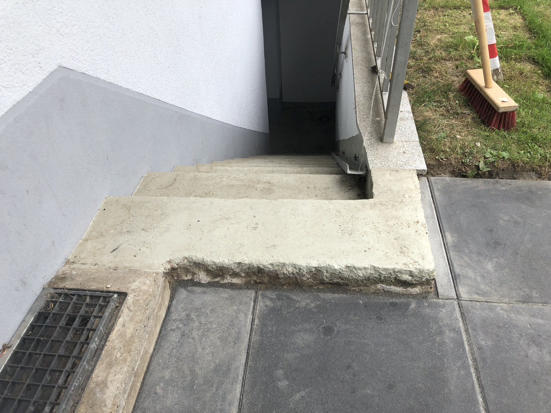

    Ich habe meine Terrasse neu verlegt und da diese vorher sehr steil war, habe ich sie etwas abgeflacht. Ein Gefälle von ca. 2% ist aber nach wie vor drin. Nun geht von meiner Terrasse aus eine Außentreppe zum Keller ab und es besteht ein Höhenunterschied bzw. eine Kante zwischen Terrasse und der obersten Treppenstufe von ca. 8cm (s. Bild)
    Mein Vermieter meint nun es wäre eine Stolperfalle und nicht fachgerecht. Meine Idee war nun eine kleine Rampe zu verwenden, um dem Höhemunterschied auszugleichen.
    Gibt es hier irgendwelche gesetzlichen Vorschriften, o.ä. die besagen, dass es mit Rampe dann in Ordnung wäre, bzw. dass die Kante überhaupt „rechtswidrig“ ist? Oder habt ihr viellleicht andere Ideen wie man das Problem lösen könnte?
    Danke und viele Grüße

    Da es sich nicht um Ihr Eigentum handelt und ich annehme das der Vermieter oder andere Personen dort Zutritt haben-gilt erstmal 2 cm max Höhenunterschied ( Fluchtwege Barrerie frei sind anders geregelt) d. h. am einfachsten beim Schlosser ein Blech Alu oder Inox kanten lassen 4 mm Alu tritt keiner durch bei dem kurzen Stück, aber bitte mit Tränen oder Riffelstruktur und dann fixieren in der Lage ( geklebt reicht aus) Lage sicherer Einbau.

    Vielen Dank für die Antwort!
    Würde die Rampe mit Schrauben fixieren.
    Haben sie evtl. ein Link, oder Dokument, wo steht dass das Vorgehen mit einer Rampe rechtlich standhält, falls doch mal jemand die Treppe runterfällt?
    Mein Vermiter ist leider so ein ganz korrekter.

    In Ihrer LBO steht das, die für Sie zutrifft.

    Ich habe mir die LBO NRW angesehen, konnte aber keinen entsprechenden Absatz finden. Vielleicht suche ich auch nach dem falschen Begriff.
    Wären Sie so gut mir hier nochmal auszuhelfen?

    so ein wenig selbst Überlegung und ein Gefühl für so lang und breit wäre gut
    begehbar könnte man ja voraussetzen.
    Vorschriften für sowas gibt es nicht.

    @bauspezi 45 natürlich gibt es für Rampen Vorschriften, sowohl in der R Klasse und der Neigung und Auslängung, ASR, GG, WEG etc :mauer @Fabian Weber wo steht das für Privat Bauten :confused:
