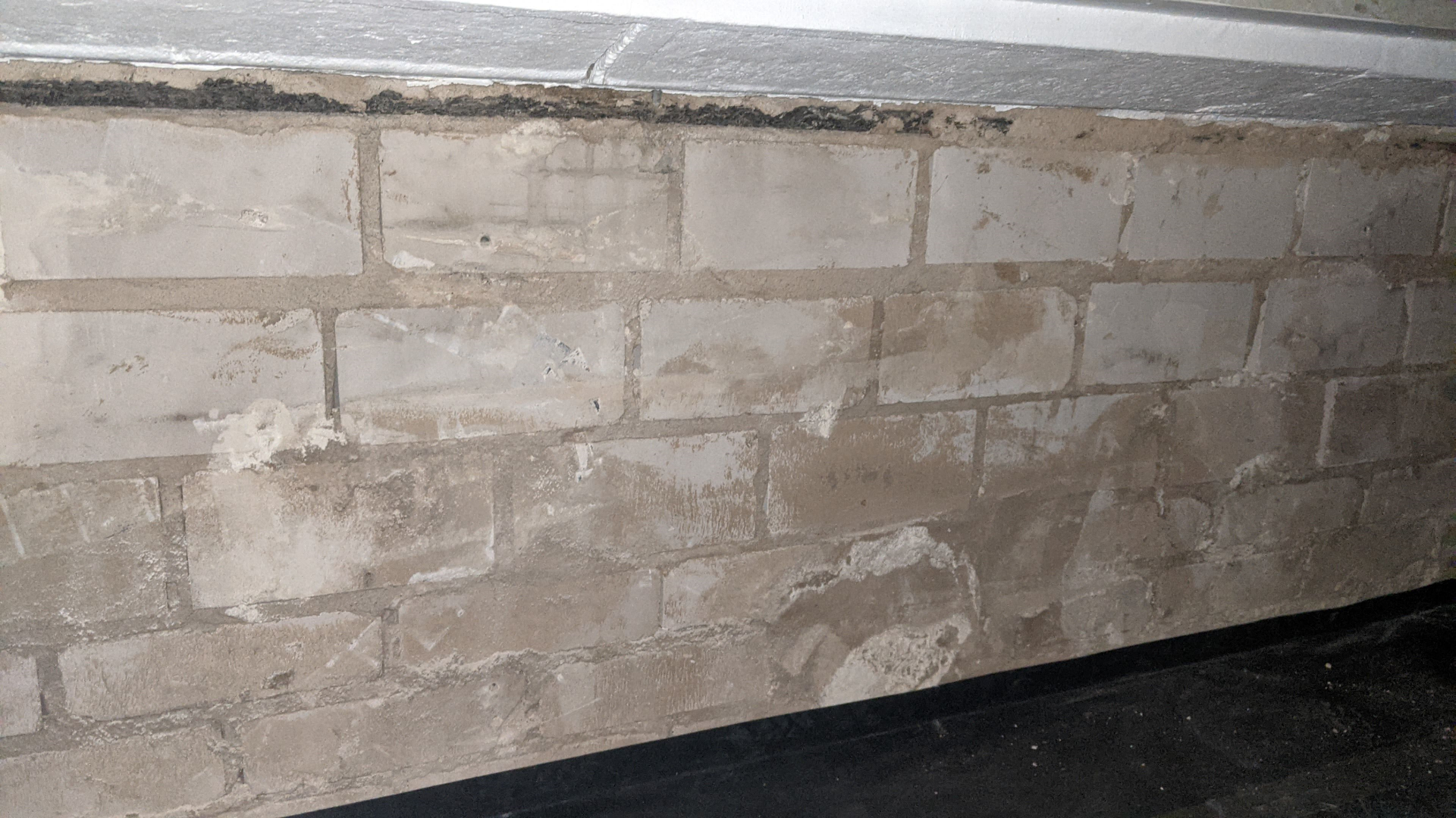

    Hallo sehr geehrte Experten,
    was meint ihr, wie hoch ist die Kapillarität bei dieser Nischenaußenwand ?
    Es ist doch ein Kalksandstein oder ?
    Egal wie ich das Zumauern dieser Nische in Ubakus realisiere (kleben, Dämmstoff dazwischen, direkt dran) , schlägt Ubakus Alarm, da zu viel Tauwasser an diese Wand in der Winterperiode angesammelt wird, die angeblich innerhalb der Sommerphase nicht innerhalb 90 Tage abgeführt werden kann.
    Ubakus schreibt aber, dass Kapillarität von Materialien und Aufbau nicht berücksichtigt wird und in der Realität die Situation viel besser seien kann.
    Was meint ihr? Kann diese Wand 1 kg Wasser pro QM abführen?
    Außerdem würde ich, wenn ihr mir OK gibt, um der Luftspalt zu eliminieren, dazwischen Steinwolle-Matte reindrücken, ich habe noch 40 mm Matten die auf 8-10 mm gut zusammengerückt werden können.
    Vielen Dank im Voraus !!!

    google mal nach ` Kerndämmung ´ und da - Nachträgliche Kerndämmung -
    Da kannst dir dann selbst Gedanken machen. Sollte das eine halbsteinige KS Lochsteinwand sein, ist das schon ungewöhnlich.....gebaut worden. Ehem. Gewerbebau?

    EFH aus 73-74.
    Nur die Nischen sind so. Rest ist 30er HBL25, denke Bims, weil in der Baubeschreibung mindestens bei Innenwänden Bims erwähnt wird.
    Die Anordnung der Steine scheint mir auch komisch vorkommen, aber ich kenne damaligen gängigen Größen nicht.
    Stehen die Steine hochkant, Nischenwand ist etwa 14 cm stark.

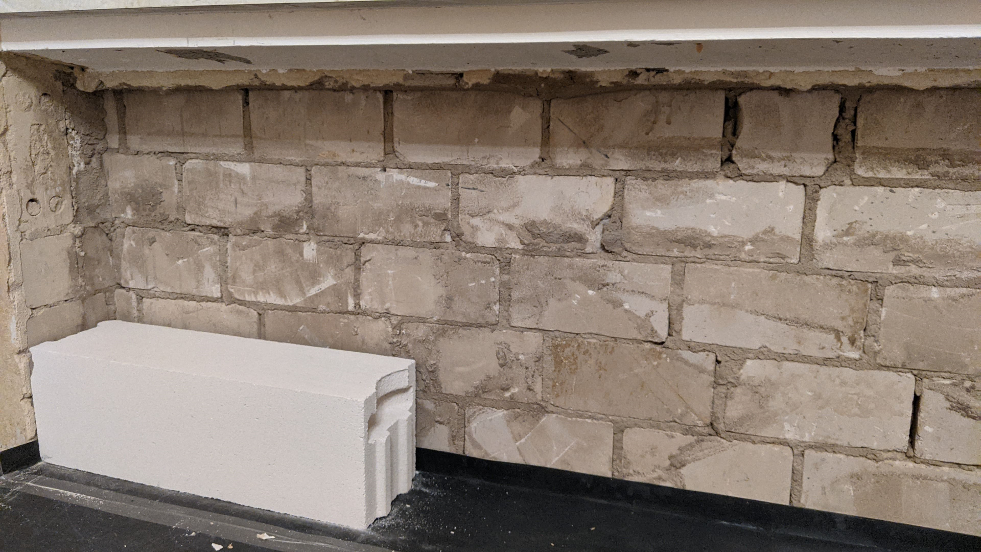

    Mir geht es nicht um das Dämmen der Nische, sondern um Feuchtigkeitstransport.
    Ich habe schon gelesen, dass die Wand möglichst Homogen erweitert werden soll, aber mit Porenbeton Steinen (die immer empfohlen werden) geht es gar nicht.
    Mir geht es darum, ob ein signifikanter Unterschied existiert ob ich Porenbeton an diese Wand klebe oder mit komprimierter Mineralwolle auch kein Luftspalt habe und die Feuchtigkeit die an dieser Stelle ansammelt transportiert werden kann.
    Diese Empfehlung habe ich auch schon gelesen und gehört.
    Was meint ihr ?
