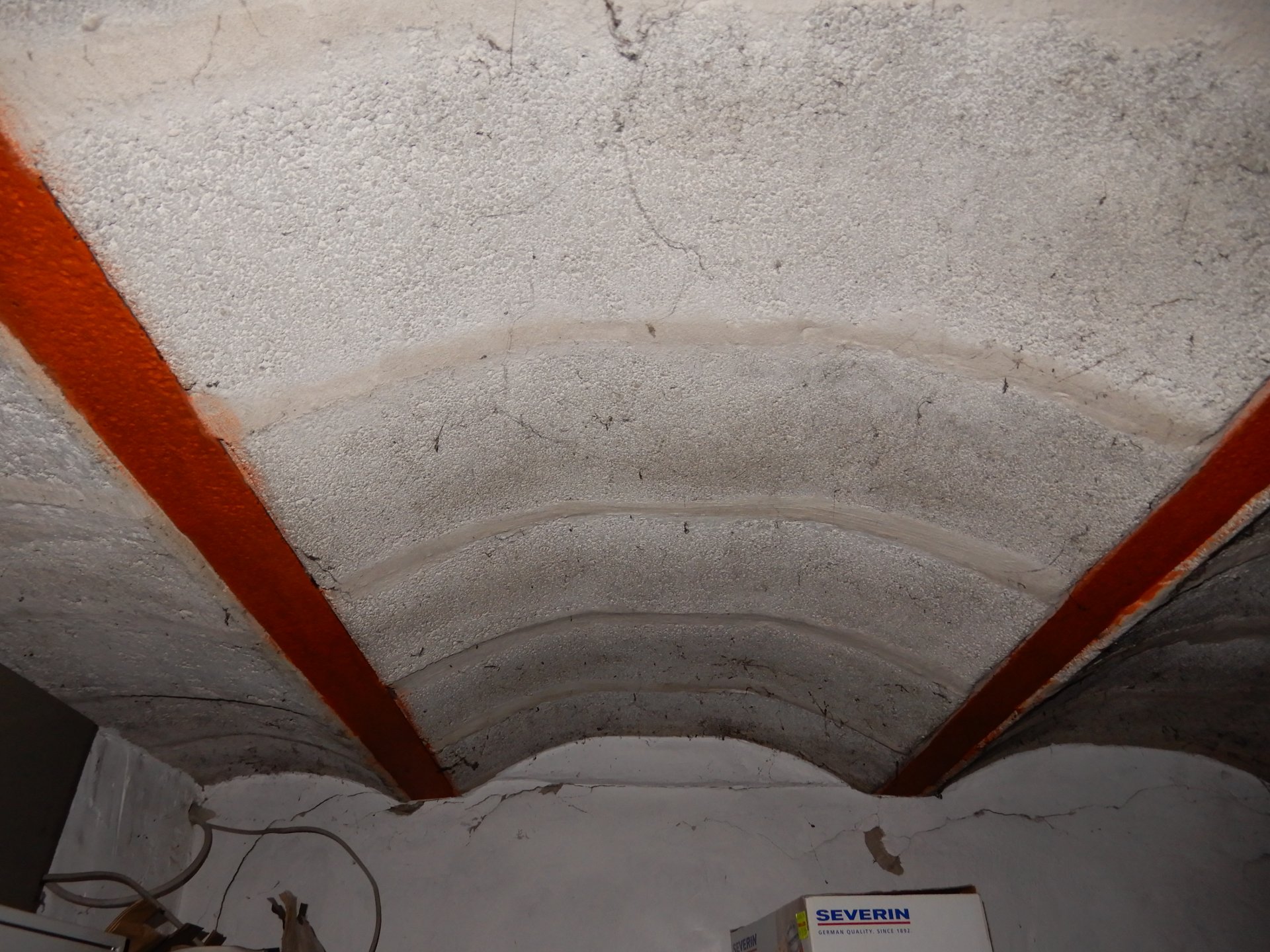

    wir sind gerade dabei einen Altbau aus dem Jahre 1957 zu sanieren .
    Die Kellerdecke ist eine Kappendecke ( siehe Foto )

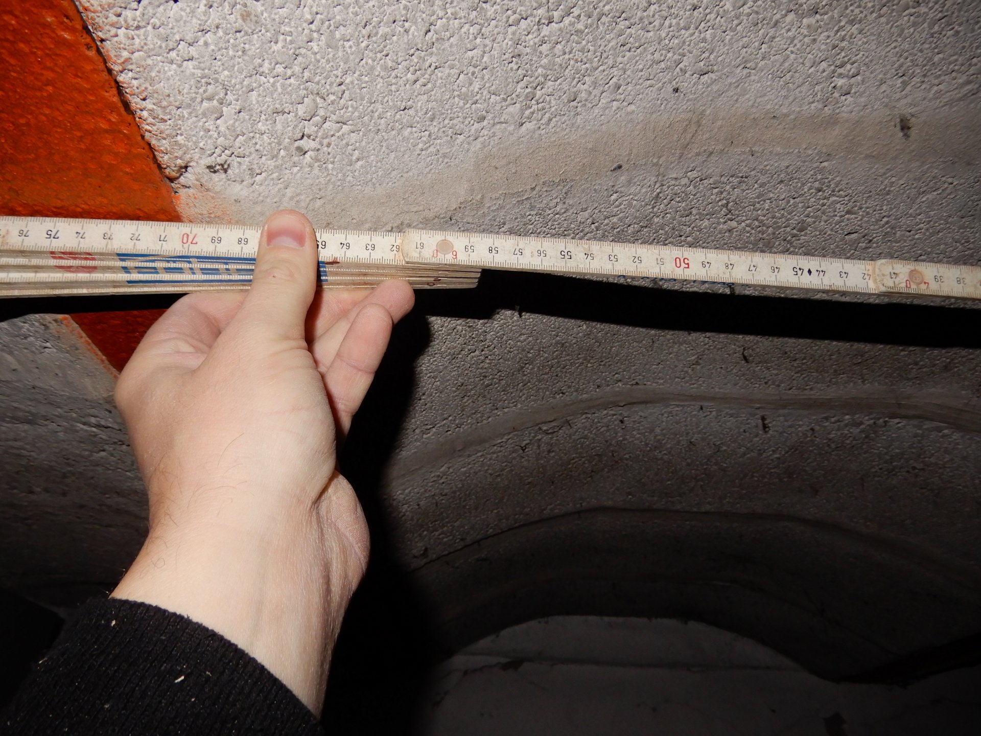

    von unten sieht man alle lichten 70cm einen Stahlträger in welchen dann entsprechende halbrunde Hohlblöcke eingehangen sind .Höhe der Biegung circa 9 cm ( siehe Foto )
    Die Dicke der Kappendecke schätze ich laut Schätzungen mit dem Meter auf circa 16cm-20cm (Unterkante Stahlträger Oberkante Betonboden)

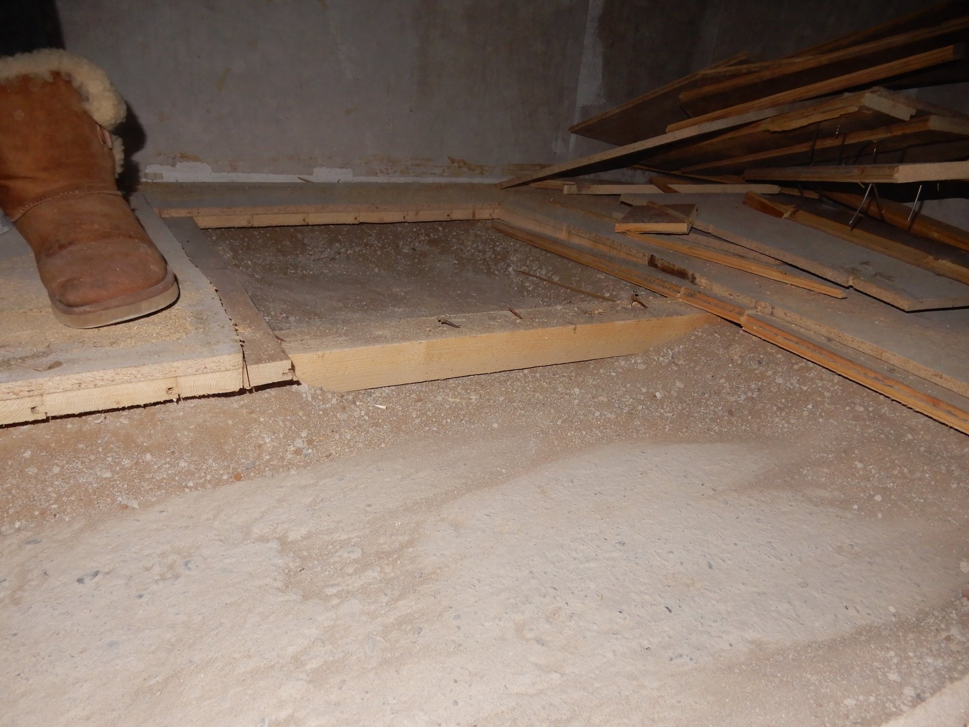

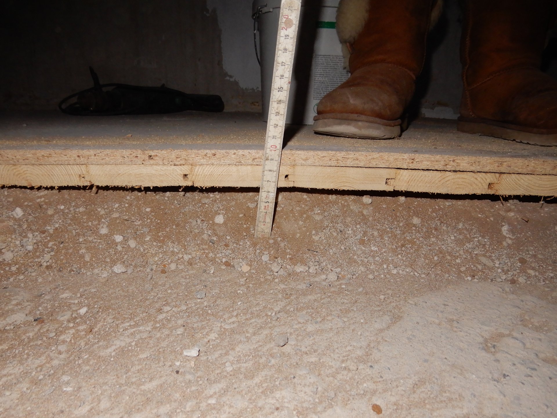

    Oben ist der Aufbau gewesen ( von oben nach unten ) Sperrholzplatte worauf ein PVC war
    Dielenboden auf 6 cm Bohlen
    Zwischenraum mit 6 cm Sand Asche gemisch gefüllt
    Im Zuge der Sanierung möchten wir den Sand entfernen , dar uns dies mögliche Aufbauhöhe gibt .
    Hierzu würden wir auf dem Betonabschluss der Kappen ( Stahlträger sind hier auf jeden Fall auch übergossen )
    lediglich eine ebene Schicht herstellen in Form von flüssigen Ausgleichestrich ( maximal 1cm )
    Darauf würden wir dann gerne 6 cm Pur verlegen , darauf Fussbodenheizung im Trockenbau ( Systemplatte 25mm mit 14mm Rohren und darauf Trockenestrich
    Frage :
    Würde dieser Aufbau funktionieren ? statisch und auch im allgemeinen
    Durch die Entfernung des Sandes wird ja erst mal geschätzt 40 kg pro qm von der Decke entfernt
  2. #2 Fabian Weber, 11.01.2020
    16.610
    6.629
    Also die Gewölbe sieht man von oben nicht richtig, ist nur bisschen uneben das Ganze?
    Dann würde ich zum Ausgleich lieber eine gebundene Schüttung z.B. Thermozell nehmen und darauf dann die Dämmplatten. Die Schüttung hat auch den Vorteil, dass Du so super an Kabel etc. auf der Rohdecke anarbeiten kannst.
