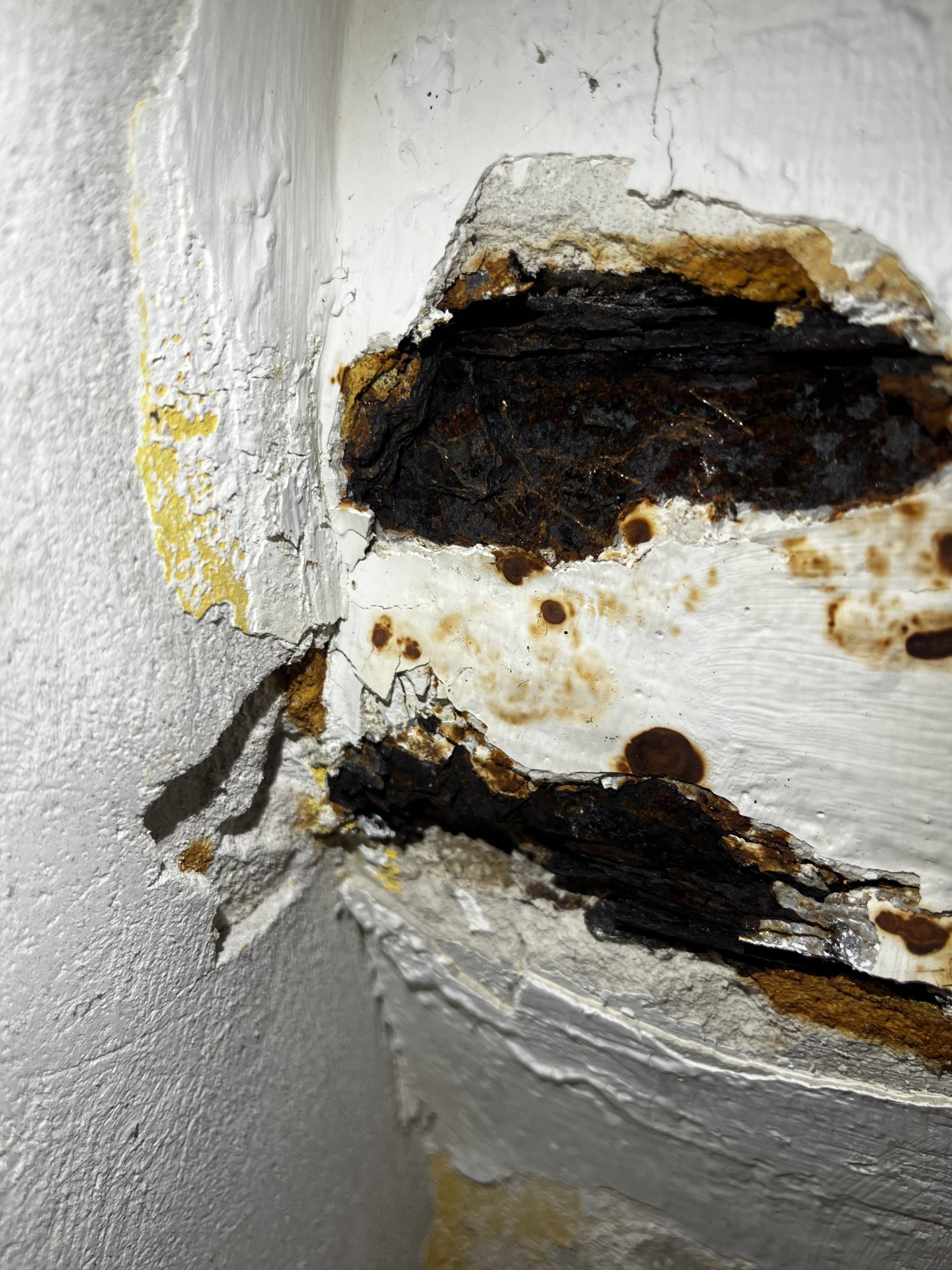

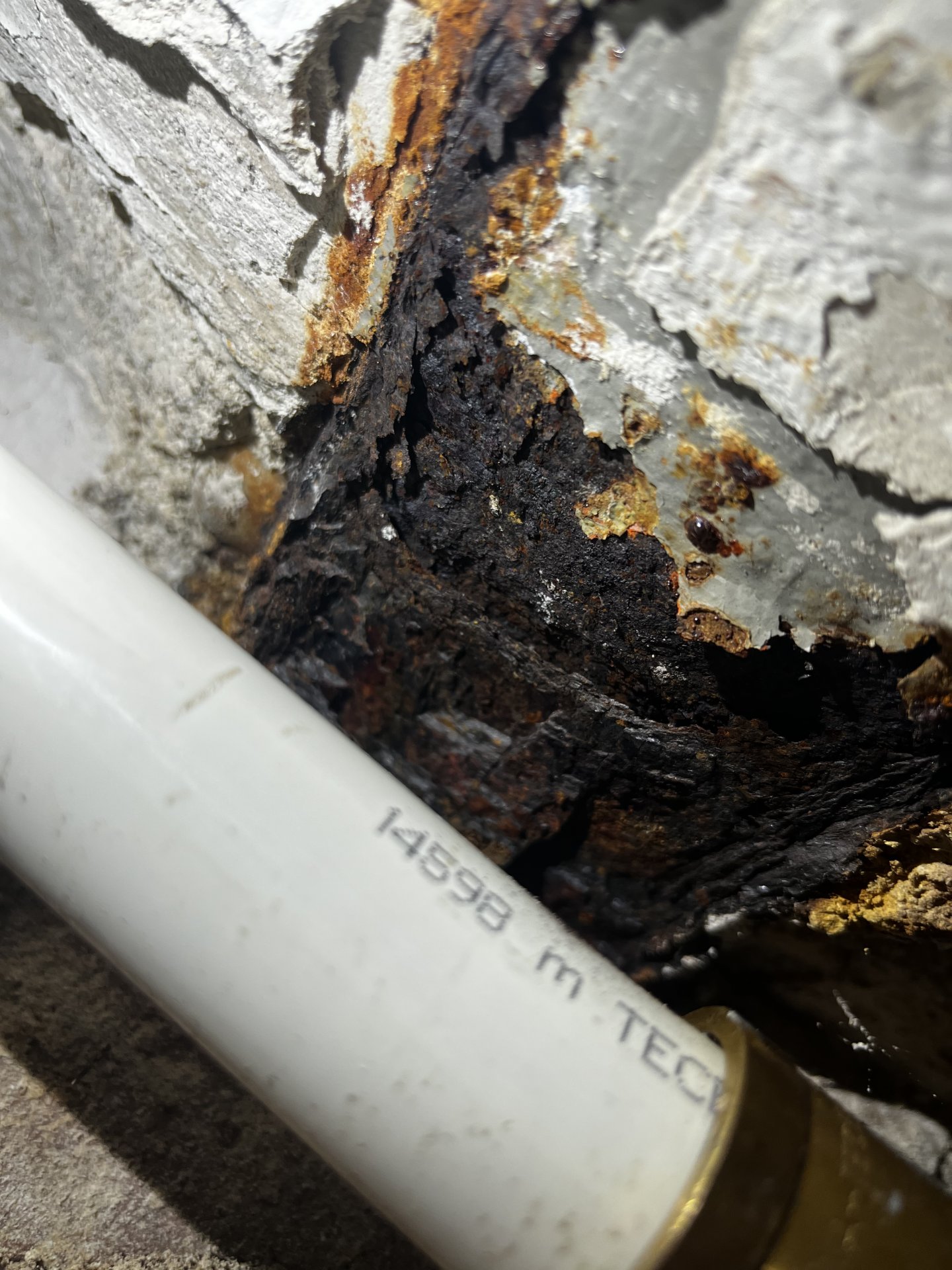

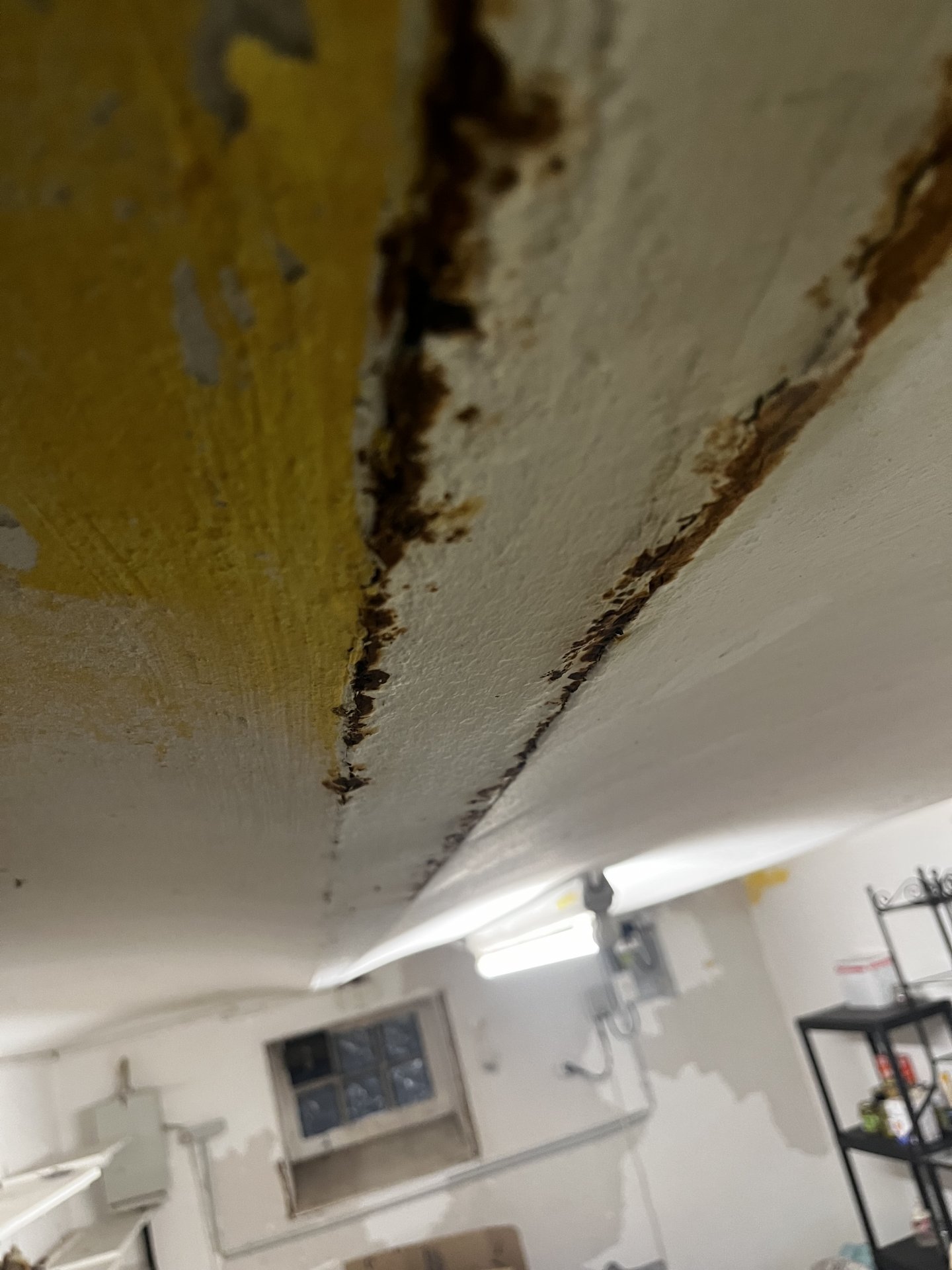

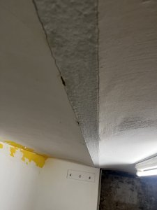

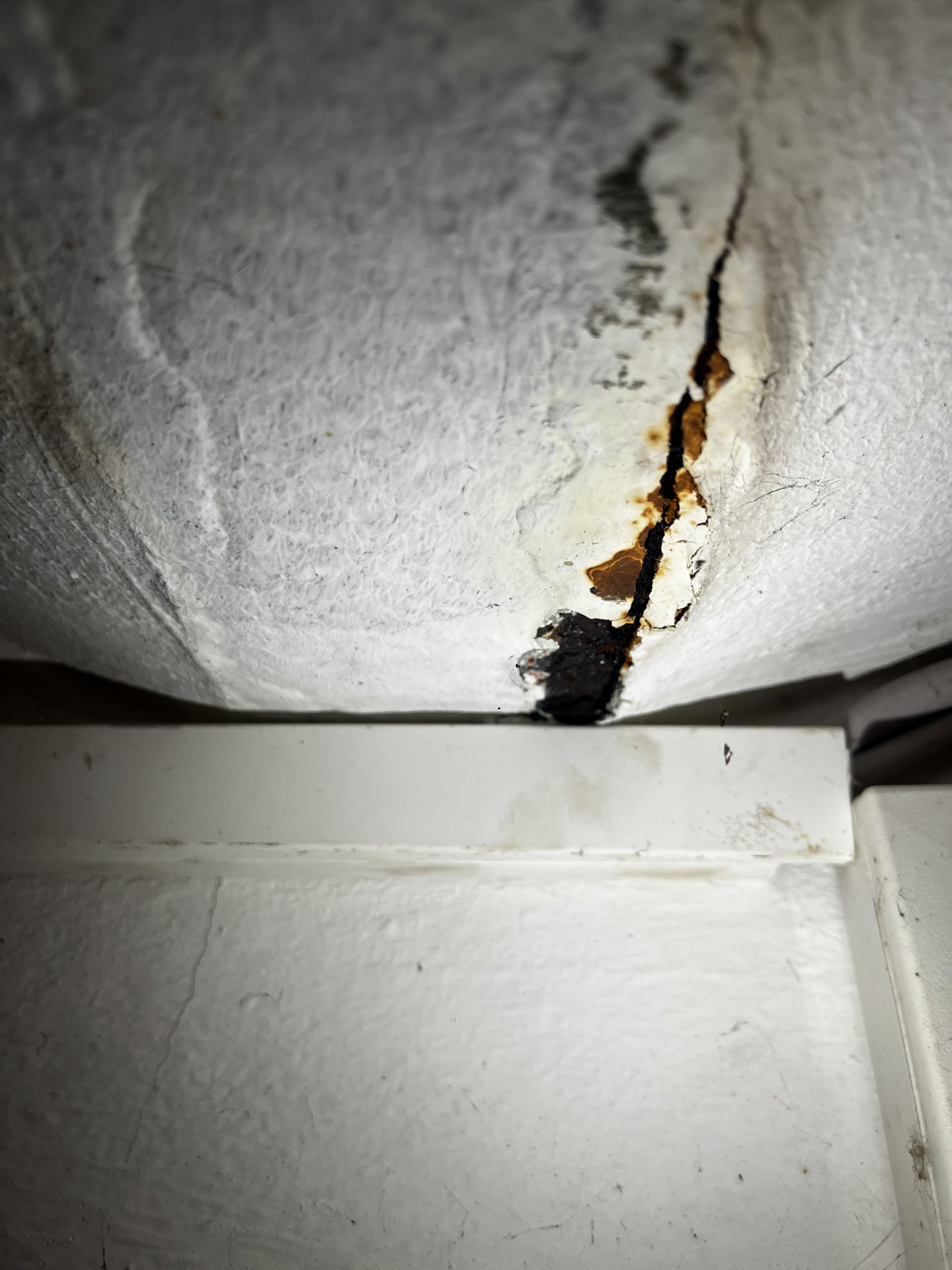

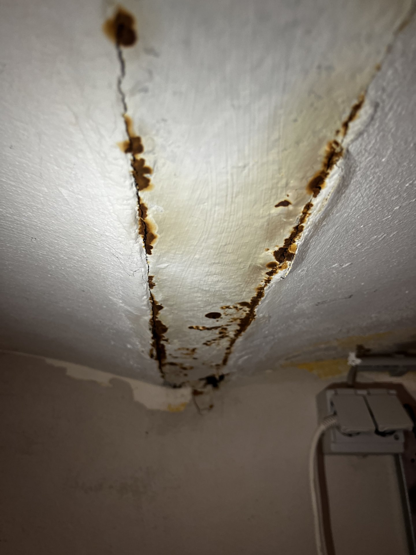

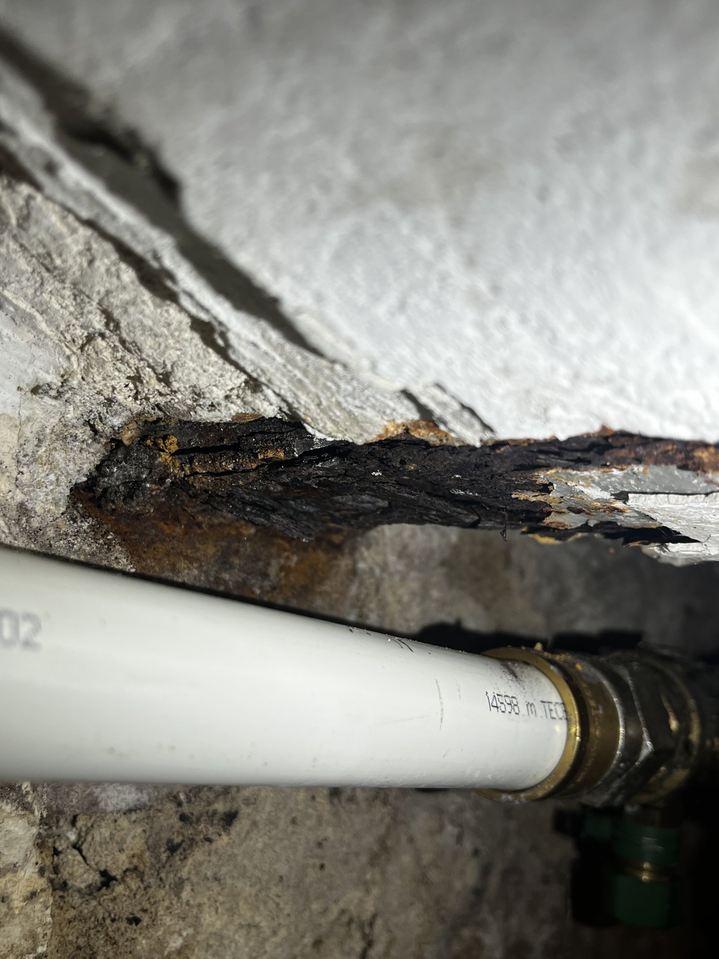

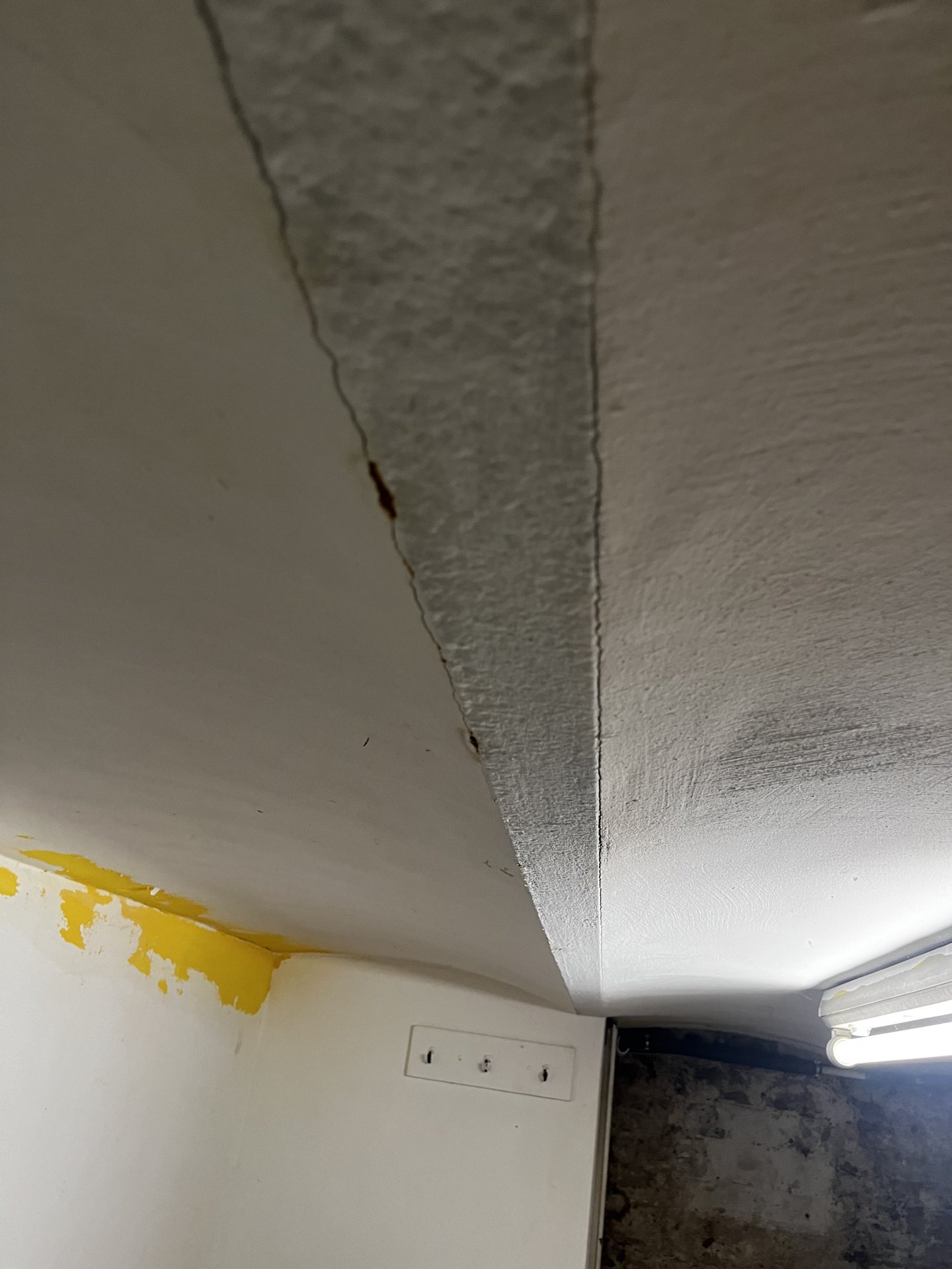

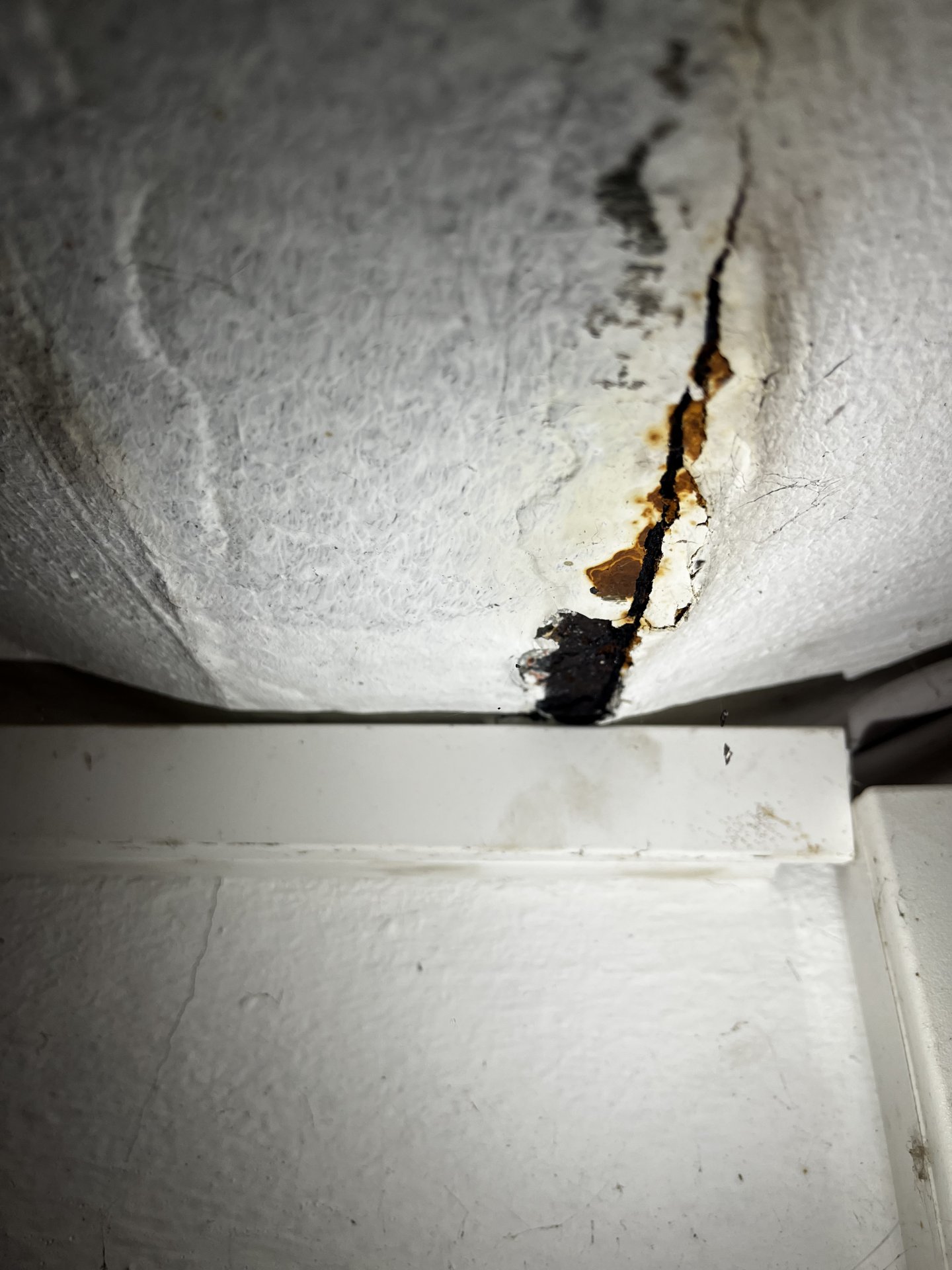

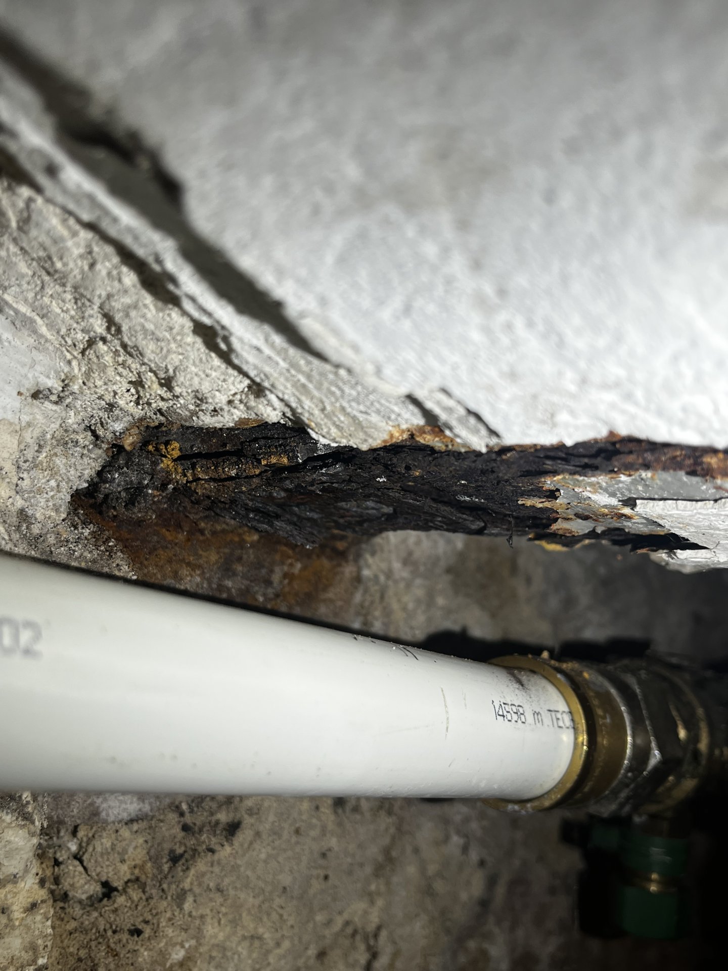

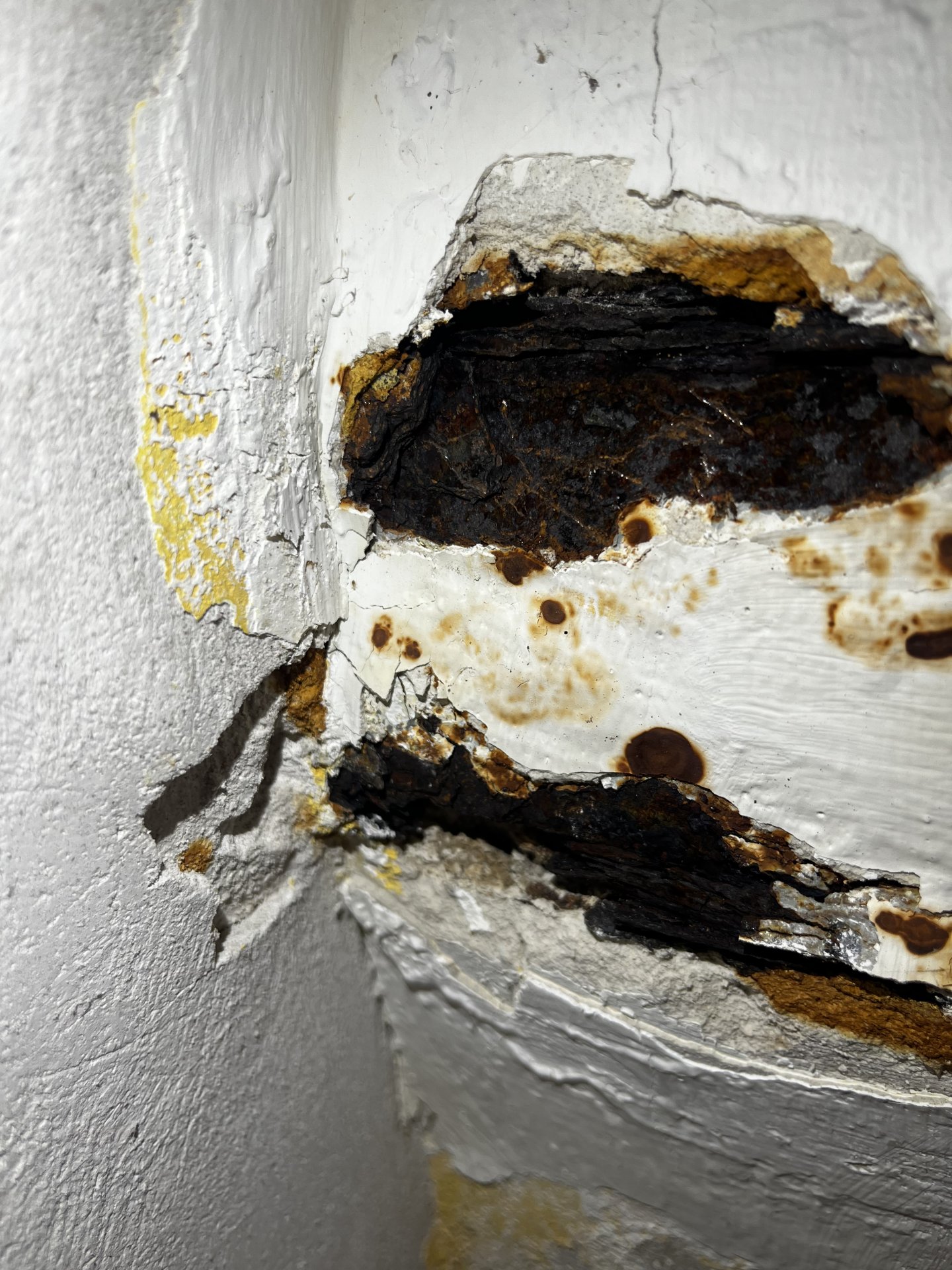

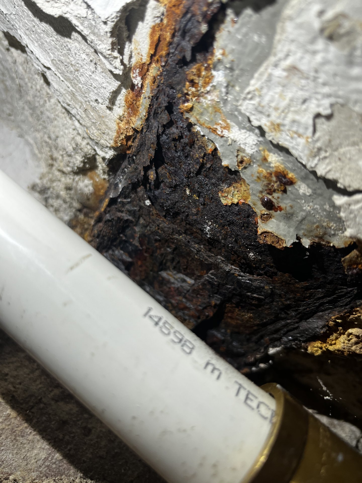

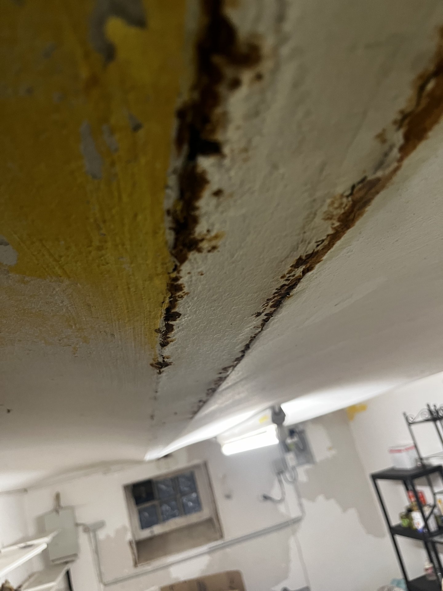

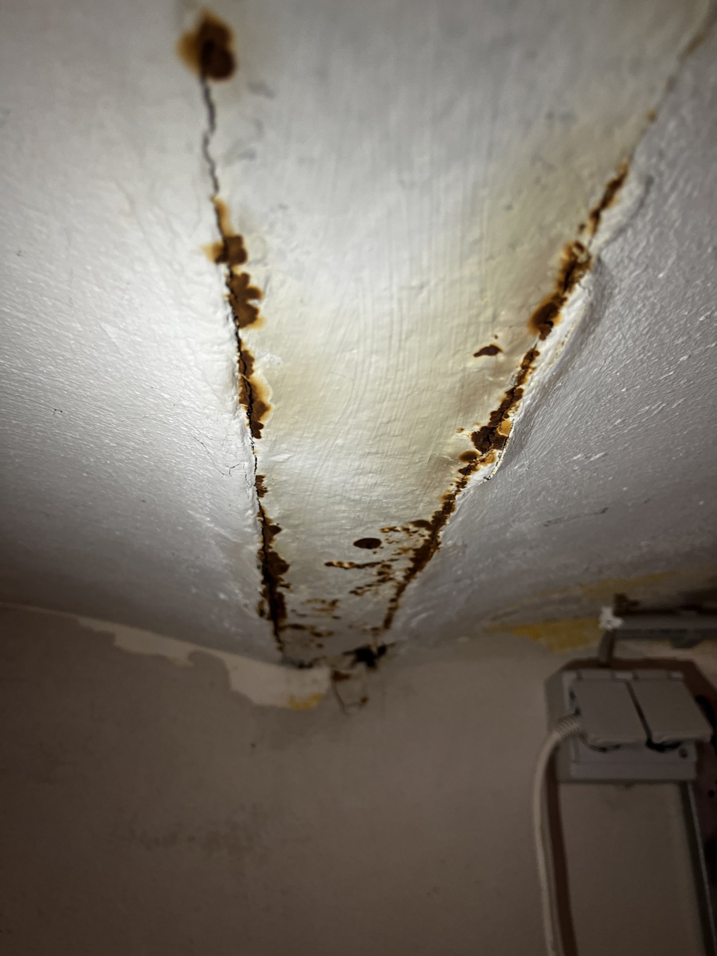

    Hallo zusammen, ich komme aus NRW und wohne zurzeit in einem Häuschen aus 1900 zur Miete, wollen das Haus aber gern abkaufen.
    Nun ist es so, dass wir einen kleinen Kellerraum von 10qm haben. Dieser ist natürlich feucht. Teilweise ist auch Feuchtigkeit in die Decke gezogen. Nun ist es aber so, dass wir eine Kappendecke haben mit insgesamt 2 Trägern (jeweils ca 4,5m lang) . Die Träger sind jeweils an einem Ende stark verrostet und blättern schon etwas. Mittig sind diese aber noch gut. Ich denke ich habe etwa 0,3-0,5mm „Blätterteig“ entfernt bis es nicht mehr geblättert hat. Ein Statiker soll auch Ende der Woche kommen.
    Wir machen uns jetzt riesig Gedanken, dass es finanziell extrem teuer wird und wir von unserem Traumhäuschen doch Abstand nehmen müssten [​IMG]
    Kann jemand von euch aus Erfahrung ggf. sagen, ob das ganze sehr schlimm (Einsturzgefärdet) oder was es kosten könnte, so etwas zu reparieren? Und wie bekommt man die Feuchtigkeit aus der Decke um den Träger zukünftig zu schützen?
    Ich hoffe ihr könnt uns schon mal etwas weiterhelfen..

    Parallel unter den Trägern einen verzinkten Träger auf Stützen einbauen und mit Mörtel unterstopfen. Wäre die einfachste Methode.

    wenn der Statiker "grünes Licht" gibt und Ihr den Träger komplett rostfrei habt, dann von unten Dämmen, damit dort kein Kondensat mehr ausfällt
