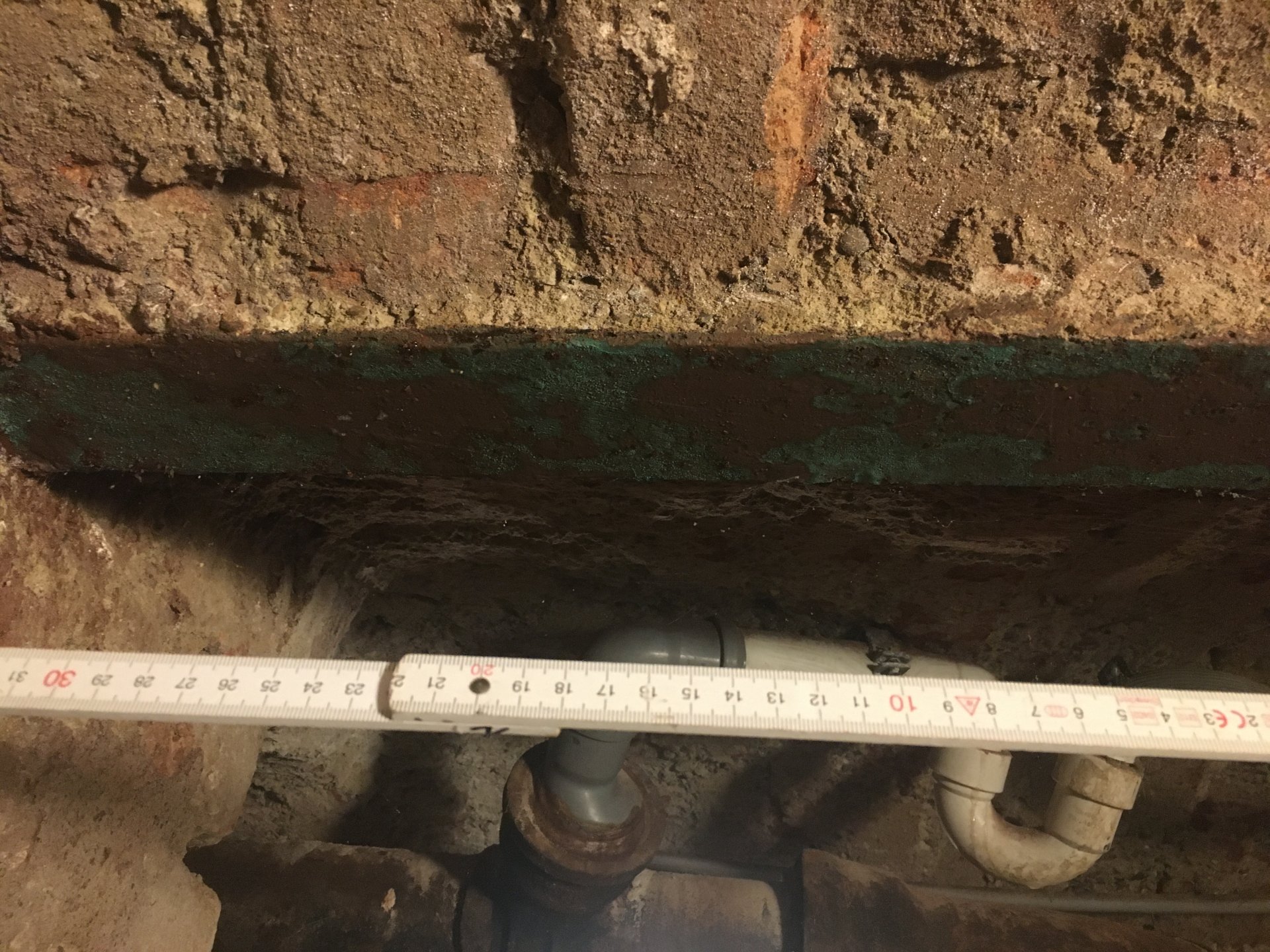

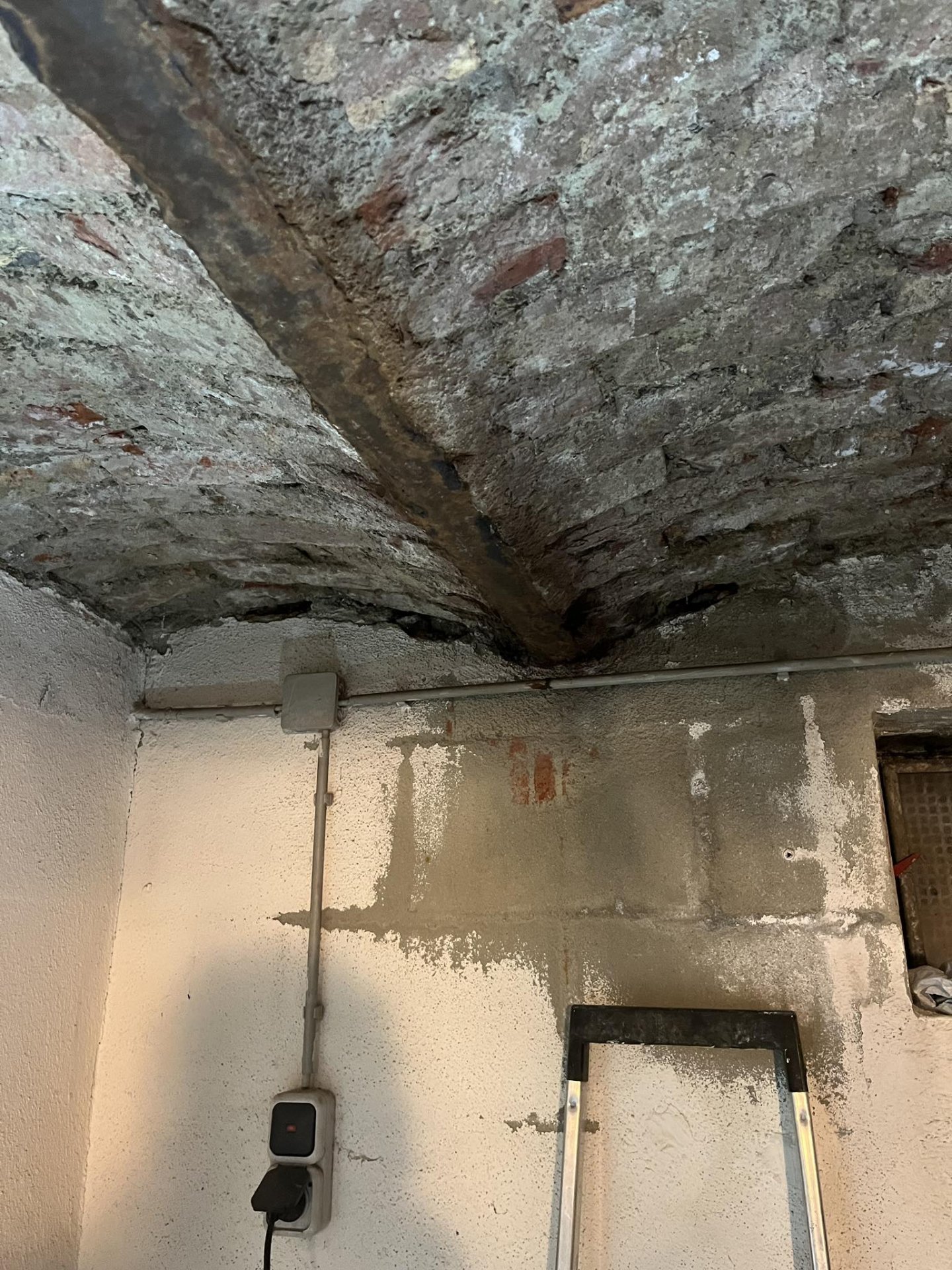

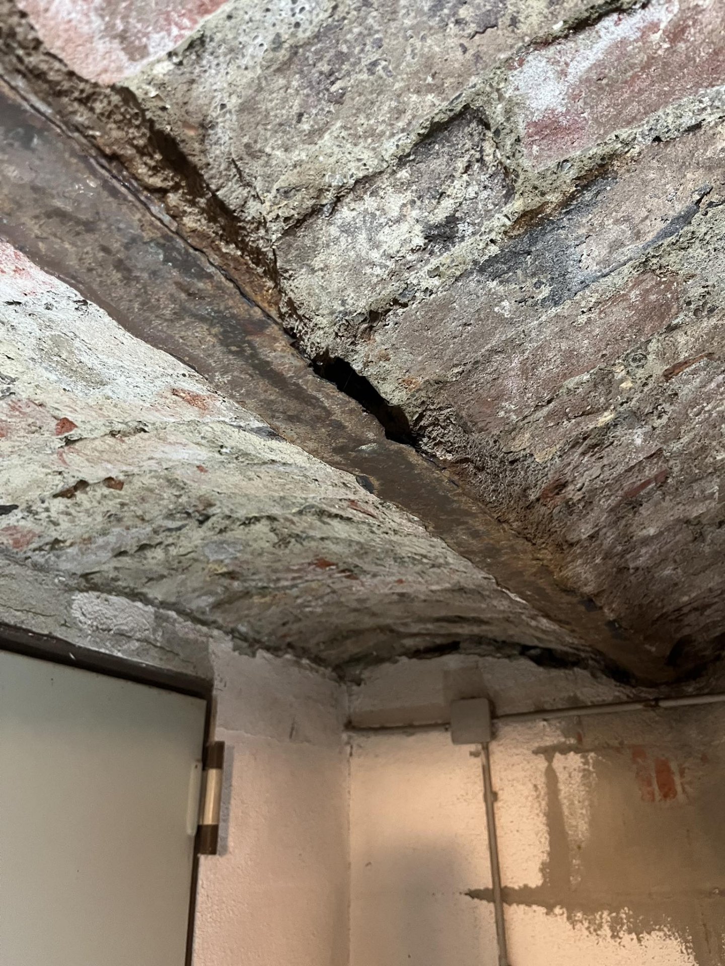

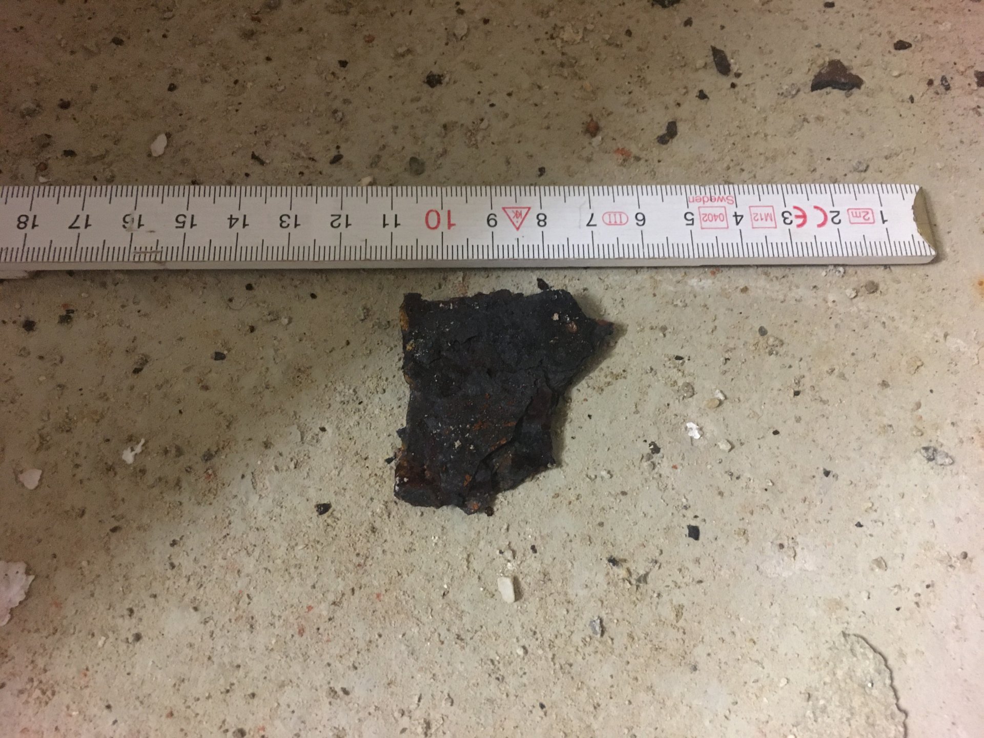

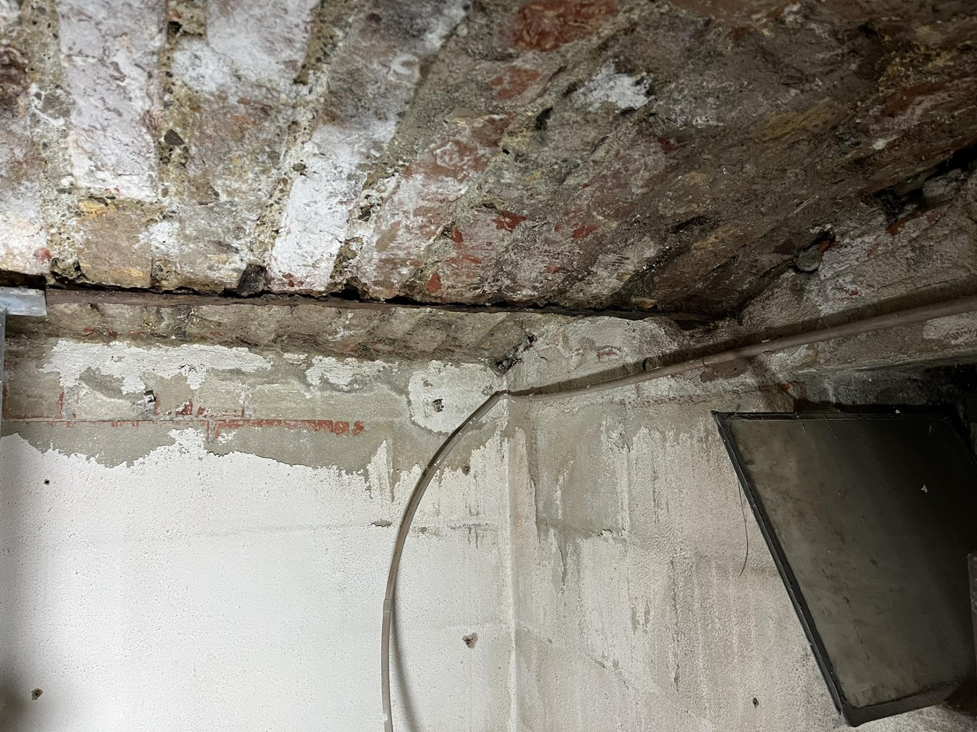

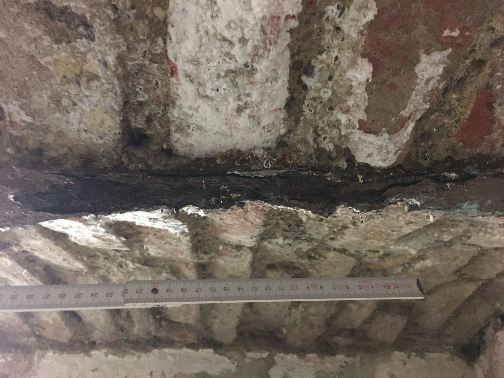

    Bei uns im Keller des Mehrfamilienhauses sind die Träger der Kappendecke stark verrostet, stellenweise ist der untere Flansch der Träger auf mehrere Dezimeter Länge vollständig weggerostet, so dass demnächst die ersten Ziegel rausfallen könnten.
    Die Träger wurden vor ein paar Jahren wohl mal "entrostet" und mit ner braunen Pampe beschichtet. Darunter blüht nun der Rost und man kann stellenweise ganze Brocken aus den Trägern ausbrechen.
    Bilder folgen ...
    Der Keller ist grundsätzlich feucht, mal mehr, mal weniger je nach Jahreszeit und kann nicht trockengelegt werden da er gute 6m Tief in den Boden reicht.
    Was lässt sich da nun machen? Muss das gestützt werden? Kann man da Verzinkte Unterzüge reinbauen und mit Quellmörtel ausstopfen? Oder hält das noch mal 50 Jahre?

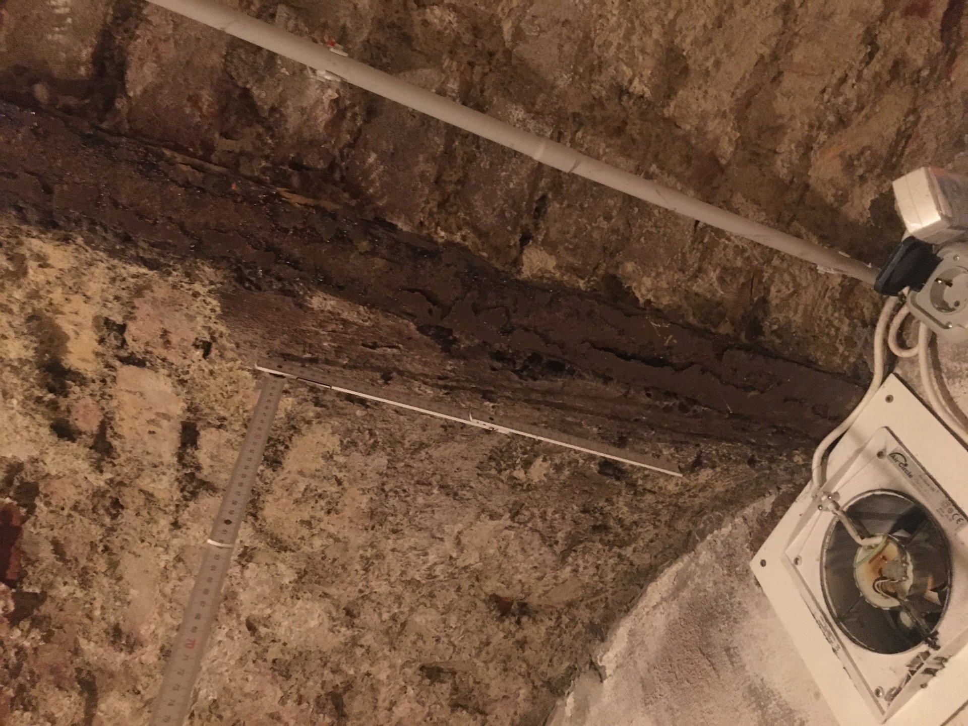

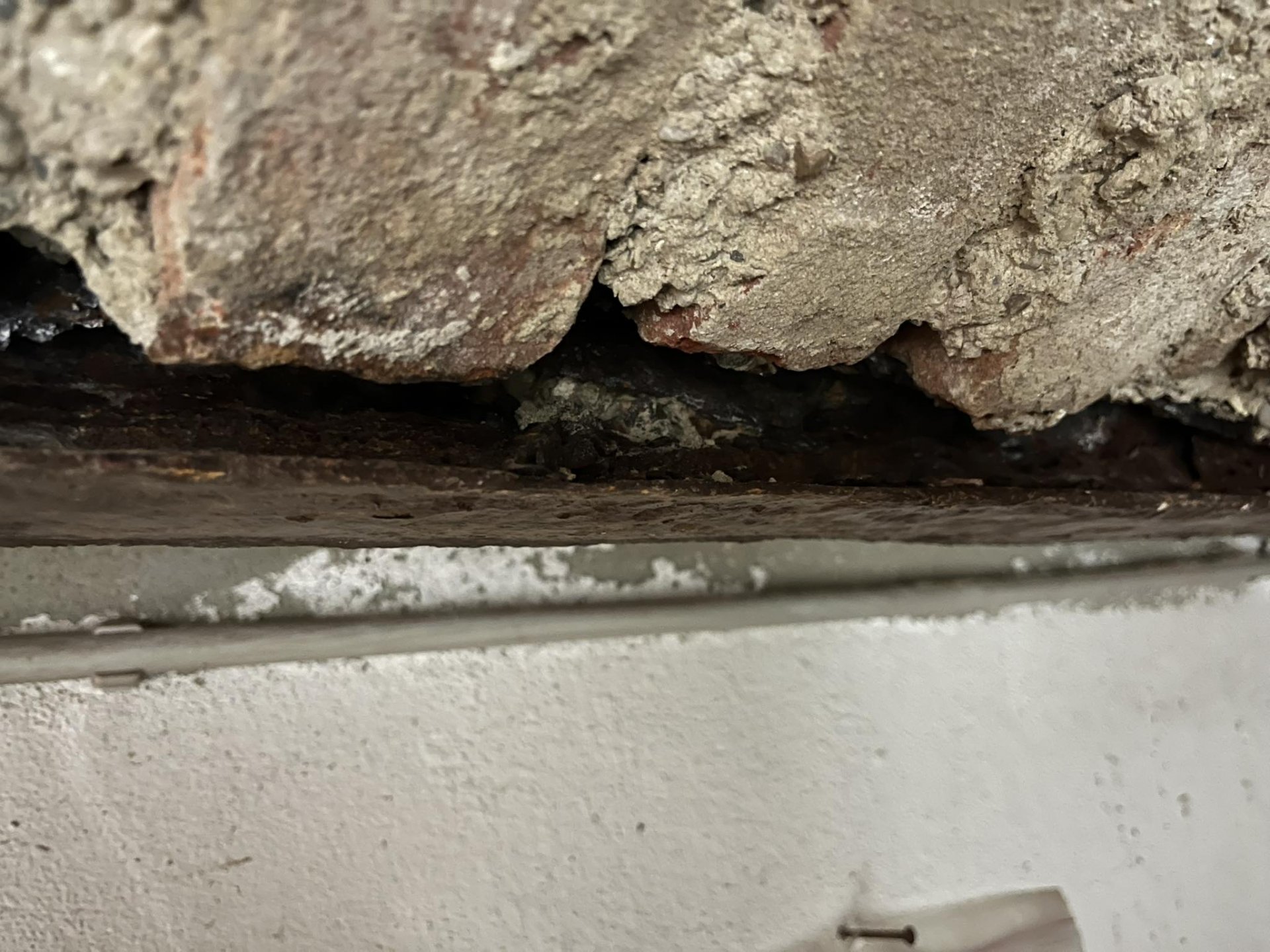

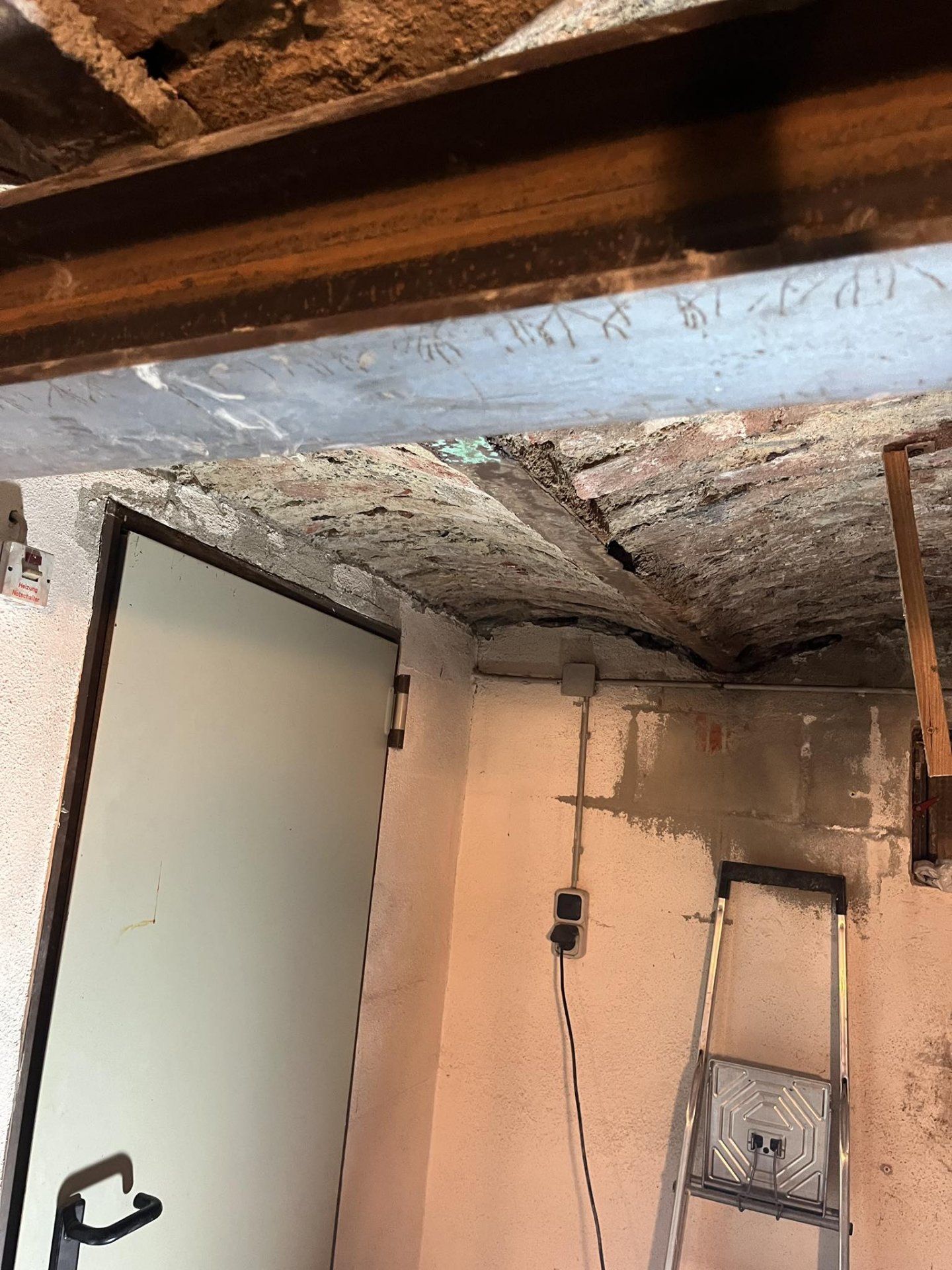

    Anbei Bilder. Was könnte denn die grüne "Verfärbung" auf der Beschichtung sein?
    IMG_4850.JPG IMG_4855.JPG IMG_4854.JPG IMG_4853.JPG IMG_4852.JPG IMG_4848.JPG

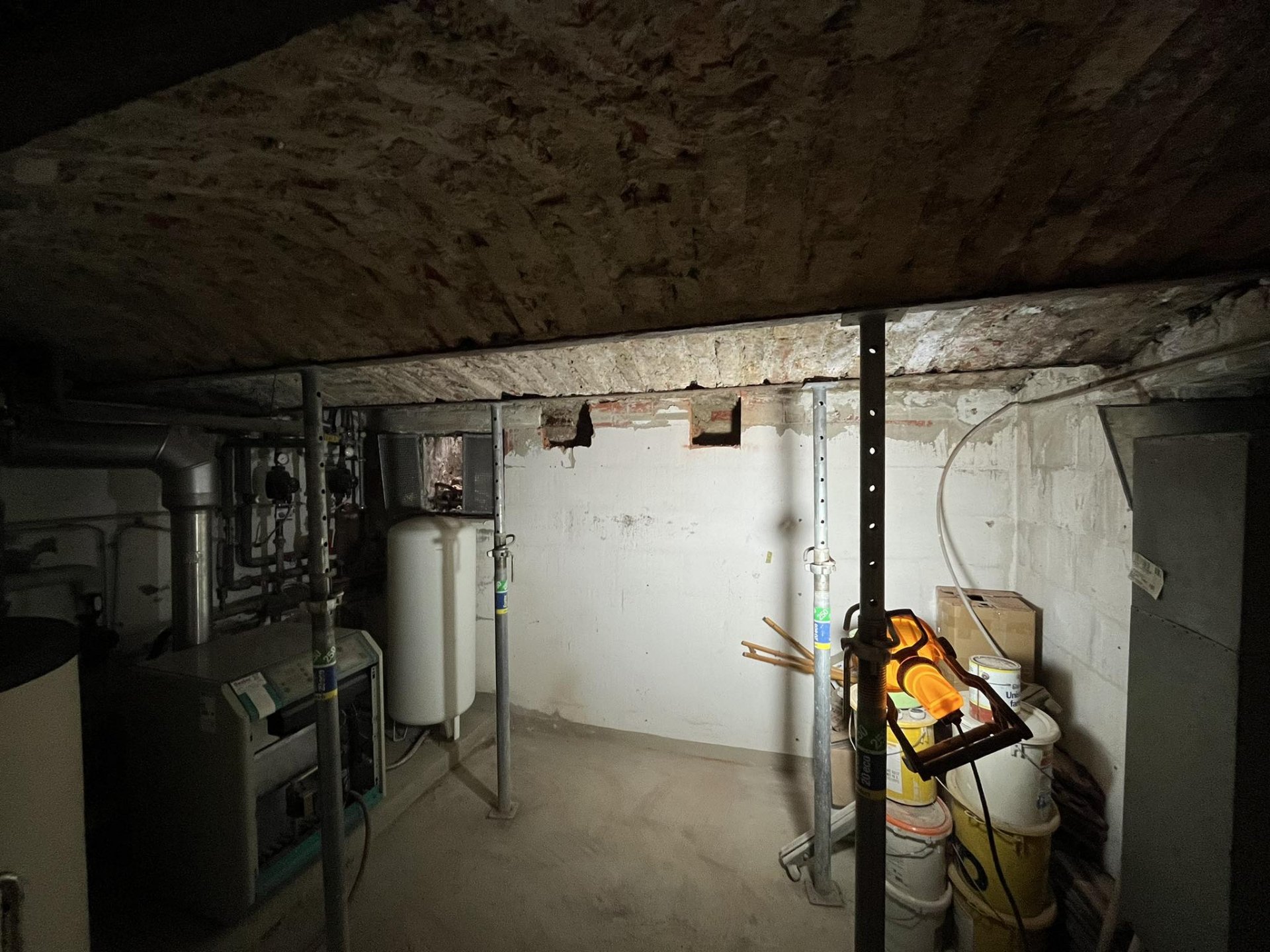

    Es stehen jetzt nach einer ersten Begutachtung durch Statiker und Architekt 26 Sprieße im Keller.
    An einem Sanierungskonzept arbeitet man gerade ... ich bin gespannt was das sein wird ...

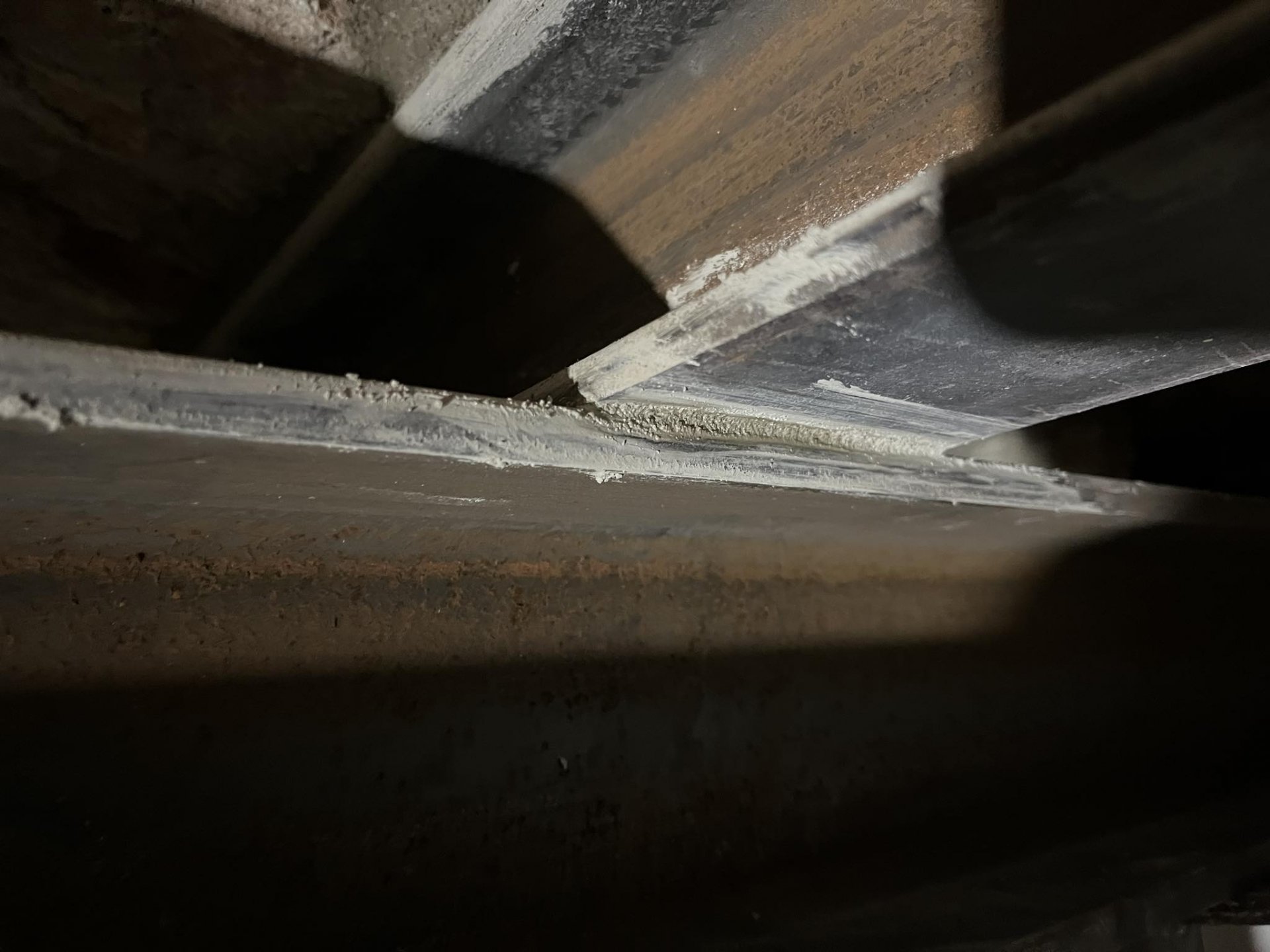

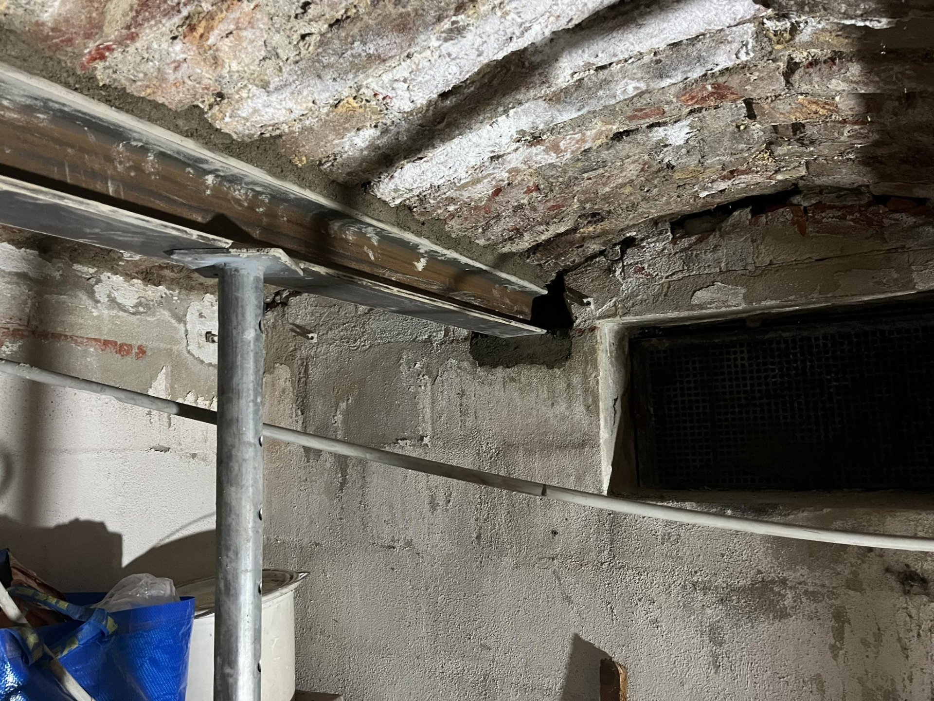

    So, heute Morgen um 8 klingelt es und ein Bauunternehmen steht vor der Tür. Schön, dass die Hausverwaltung so umfassend informiert.

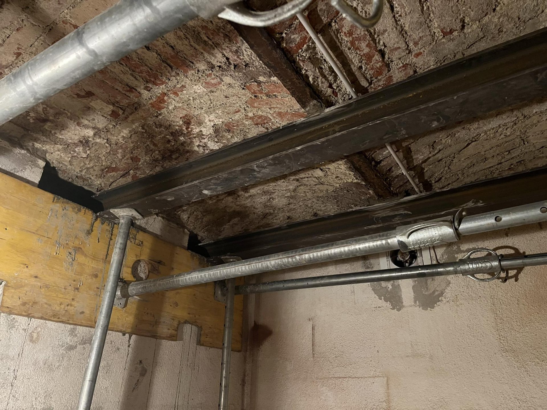

    Es werden jetzt quer zu den Trägern HEB 120 und 140 Träger mit Wandauflager und Stützen eingezogen. Der Statiker hat das wohl so abgesegnet. Genaue Pläne gibt es nicht. So ungefähr hier und in etwa da. Ach da steht der Heizungsspeicher, na dann dort. Ach da ist ein Heizungsrohr und da ne Lampe ... ach, mal schauen. Sind so zwei bis 3 Träger je 4 Laufmeter Decke ...
    Der Metallbauer der da heute mit im Keller war hat komisch geschaut. "Der Träger ist ja komplett durch, da ist ja gar nichts mehr dran."
    Alles mit 15 cm Auflager, von der dünnen 11er Hochlochziegel Vorsatzschale wusste niemand der Anwesenden ... darauf ein Auflager ... ach ... wird schon halten ...
    Die HEB 100 Stützen sollen auf die Bodenplatte gestellt werden ... die hat sich bis heute niemand angesehen. Die kam in den 80ern nachträglich mal rein, davor war Dreck. Ich ahne schon worauf das raus läuft ... das ist unbewehrter Bröselbeton.

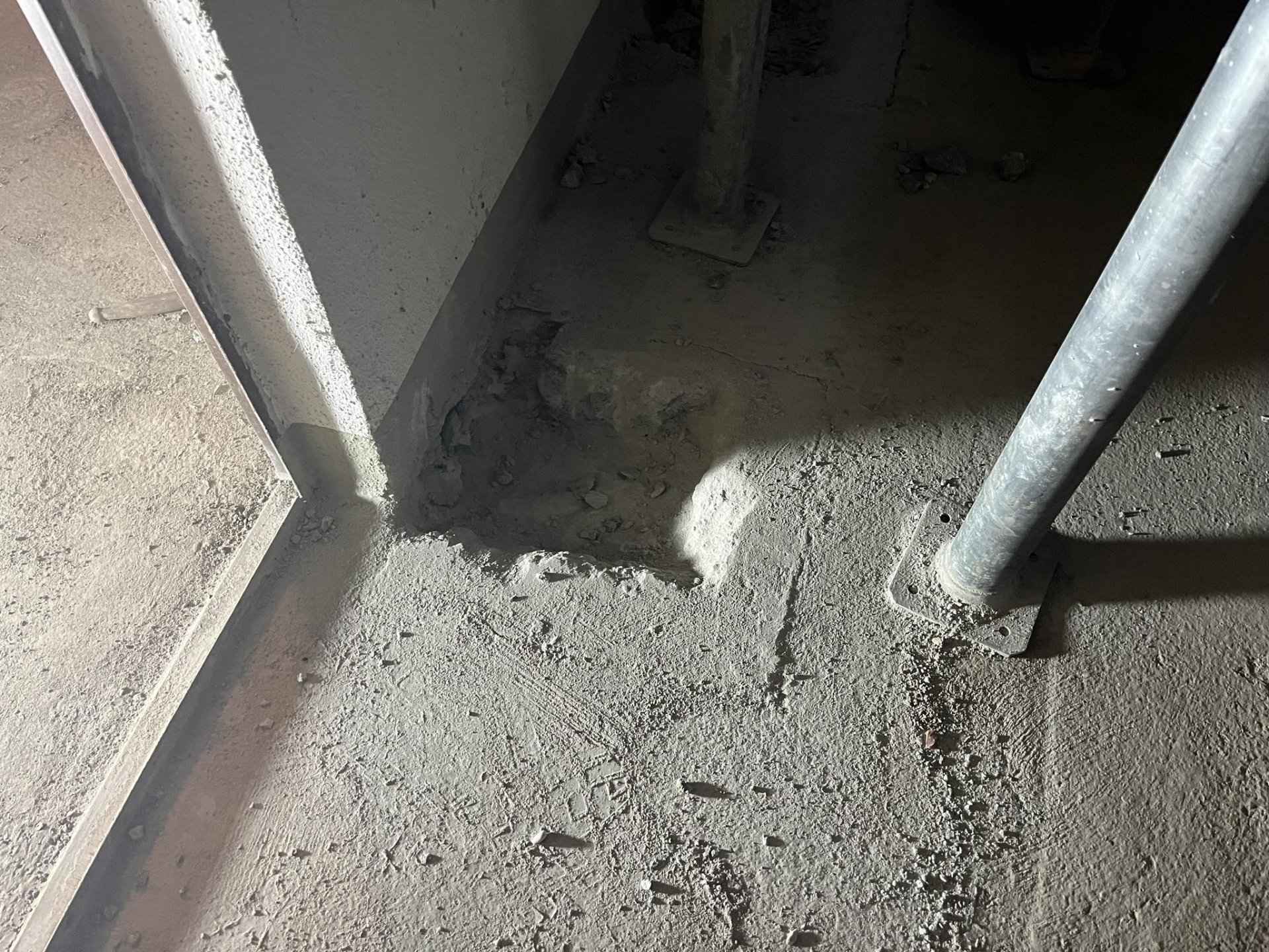

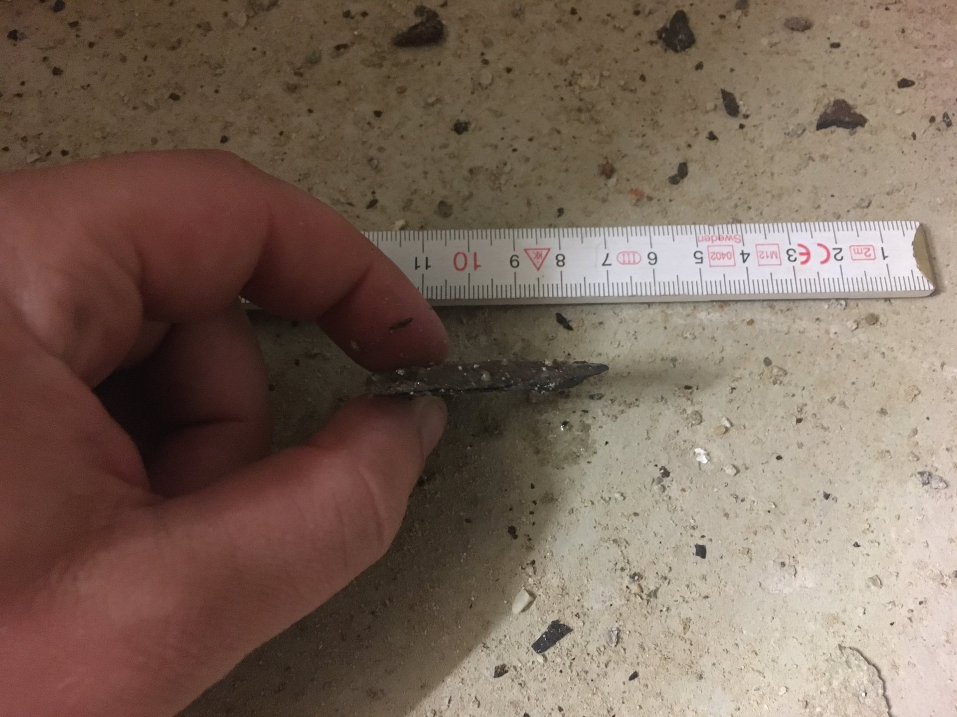

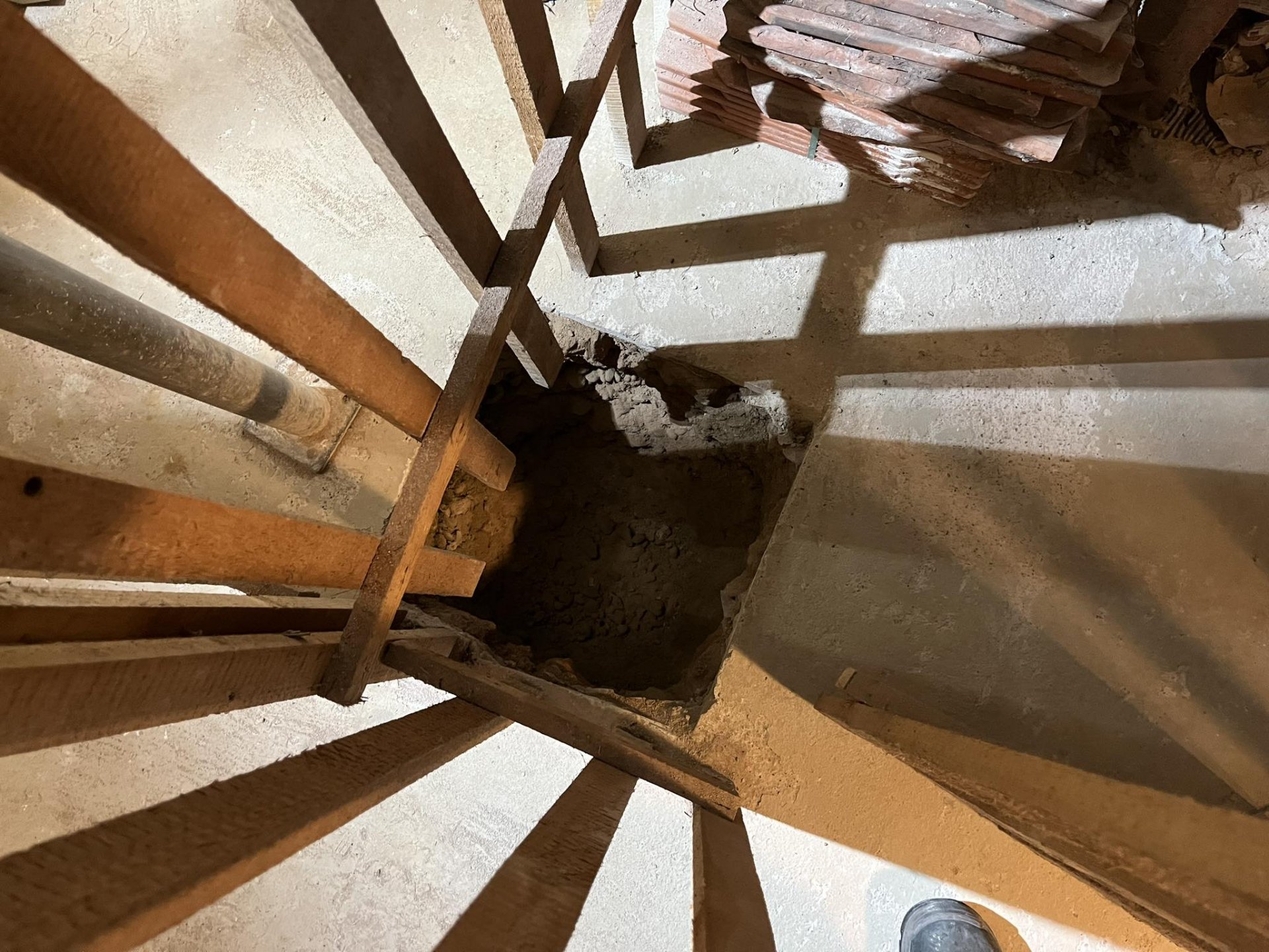

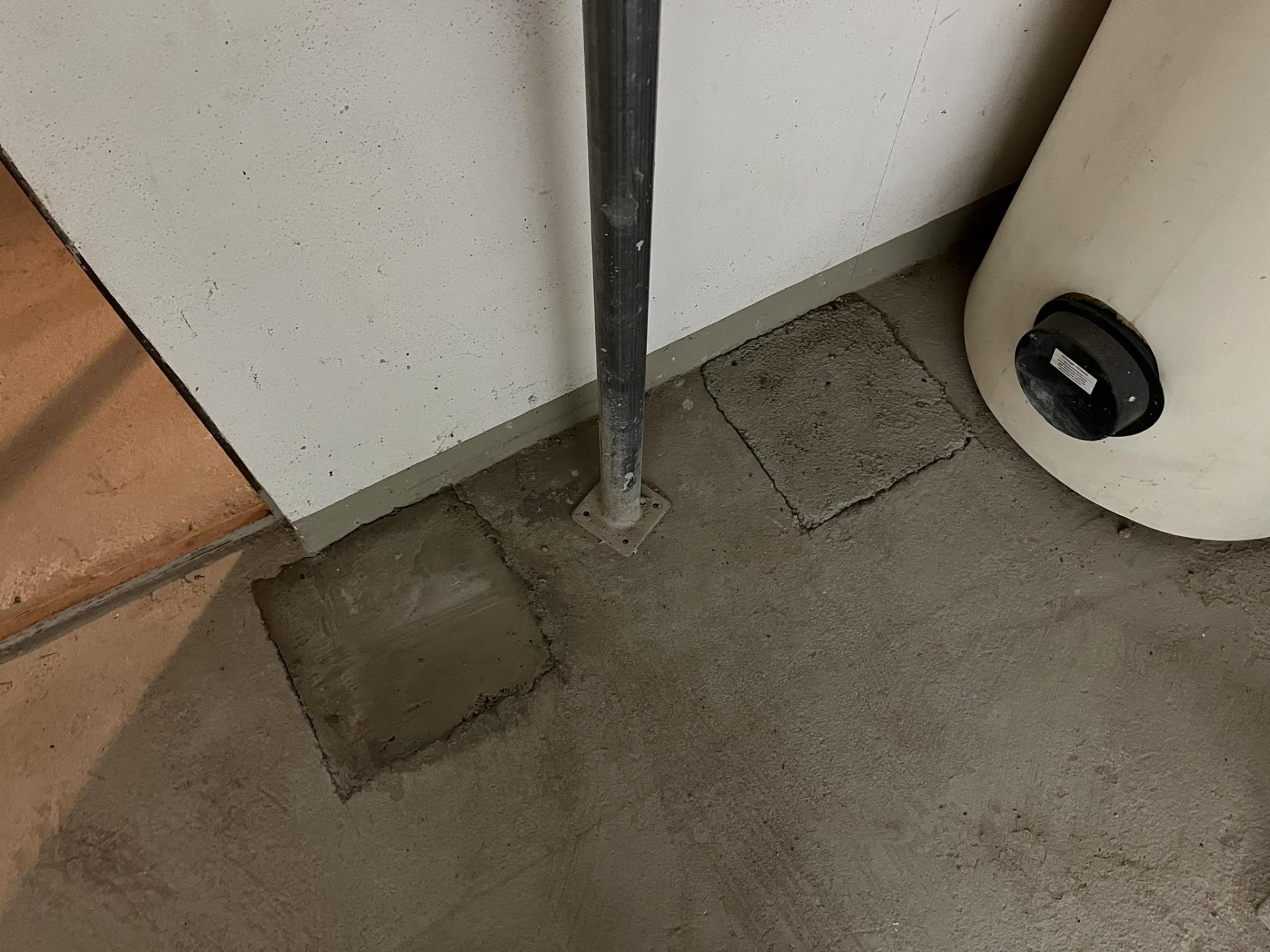

    Es kam wie es kommen musste, es werden jetzt Fundamente geschaufelt, die Bodenplatte hat teils unter 5cm

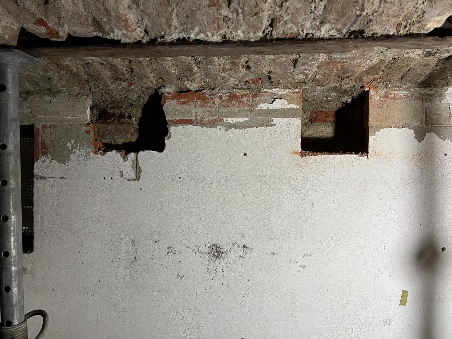

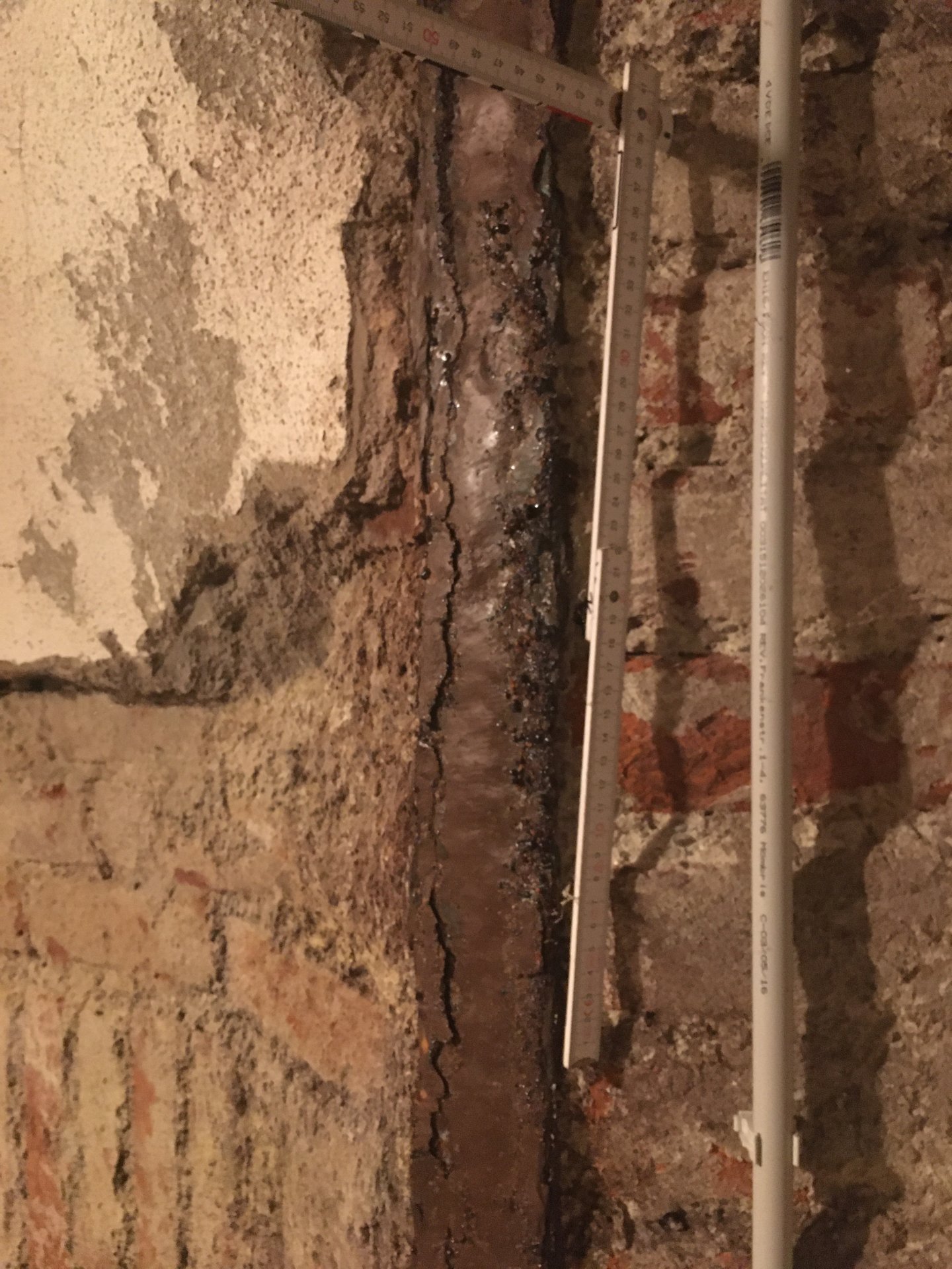

    Aua, aua, aua ...

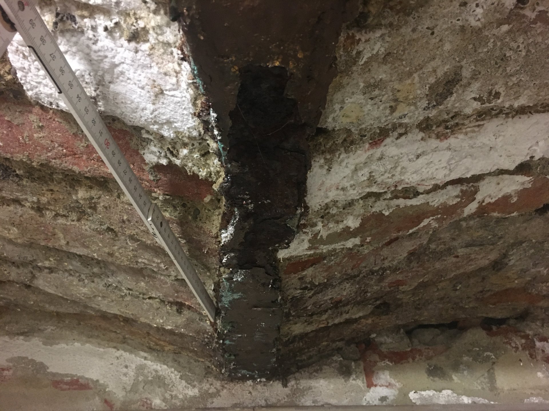

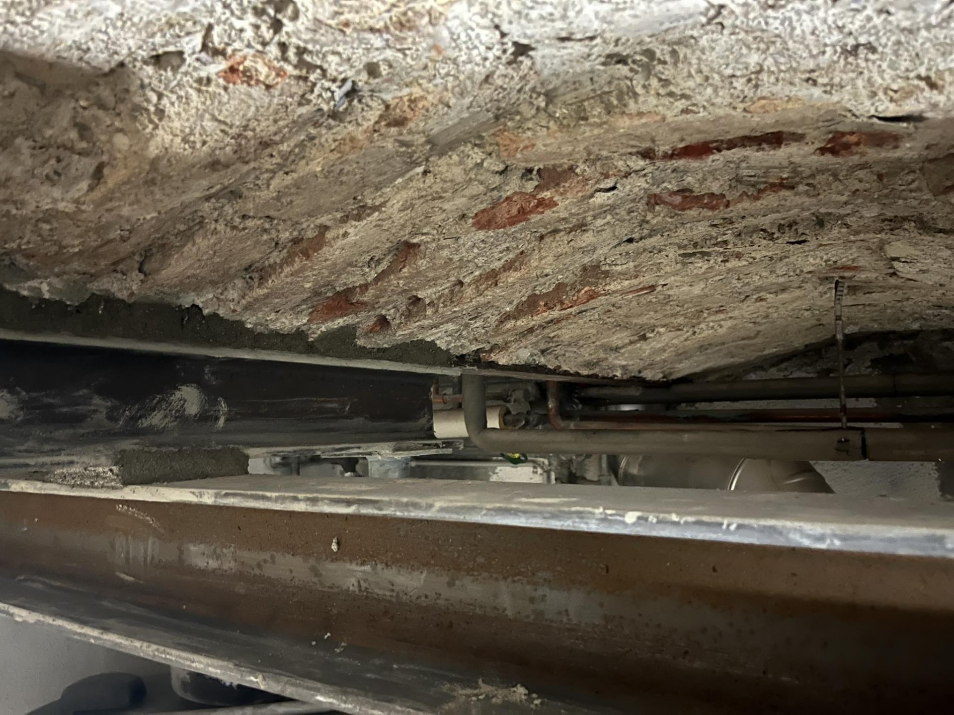

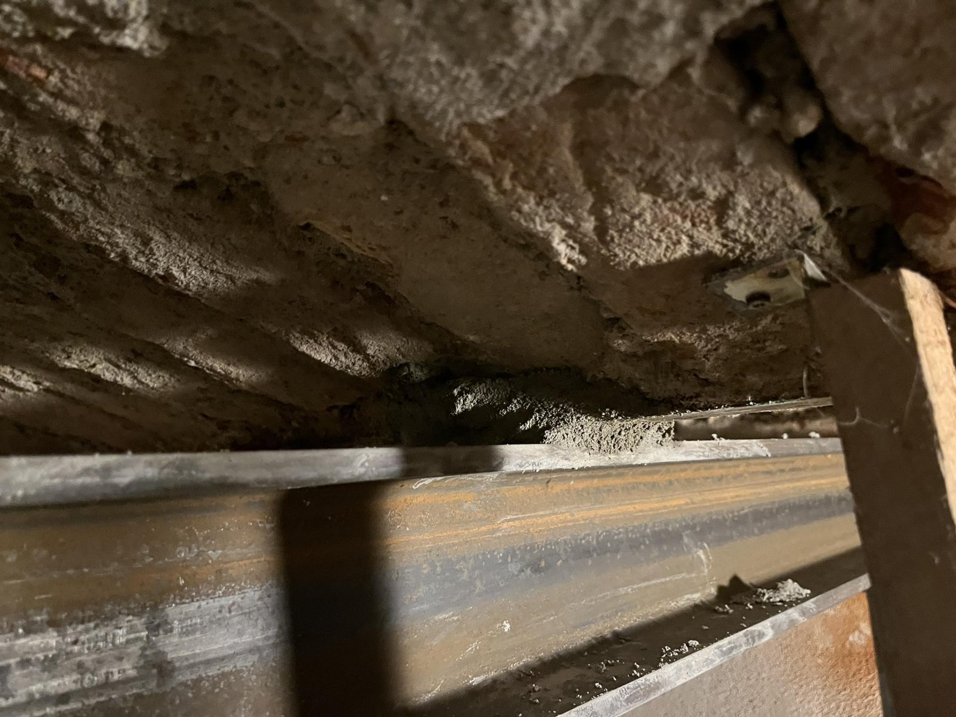

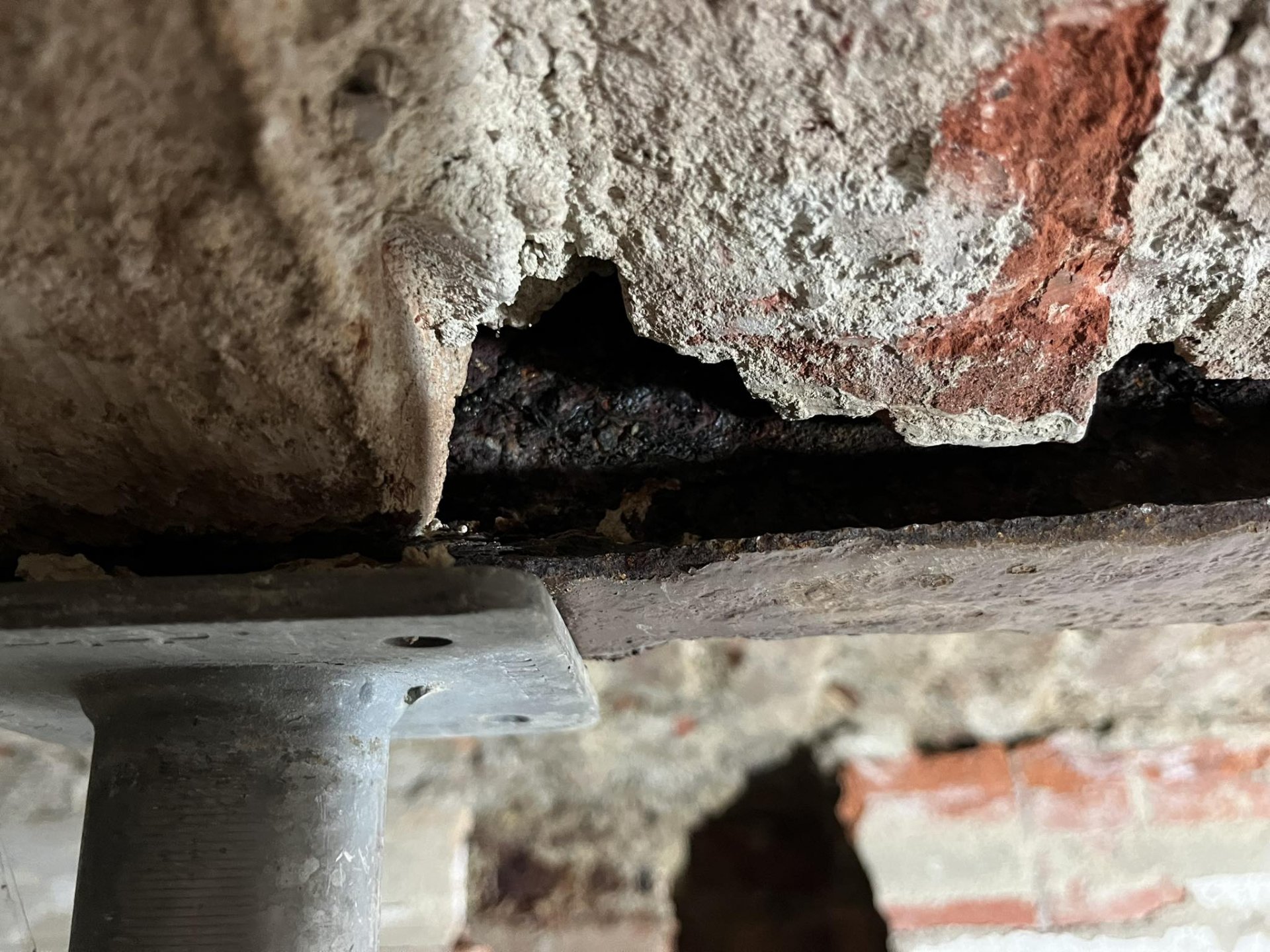

    war gerade wieder im Keller um mir das noch mal anzuschauen. Ich glaube der Statiker hat nicht viel mehr als nichts gesehen.
    Die Fundamente für die Stützen.

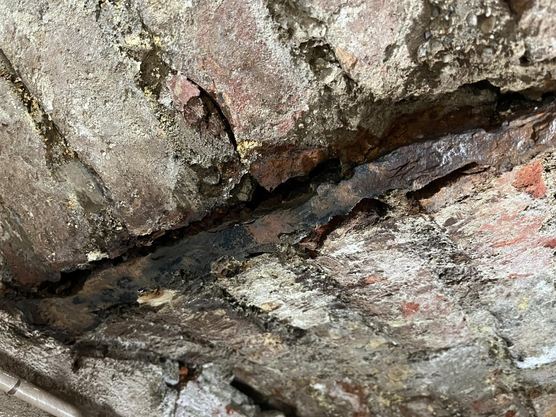

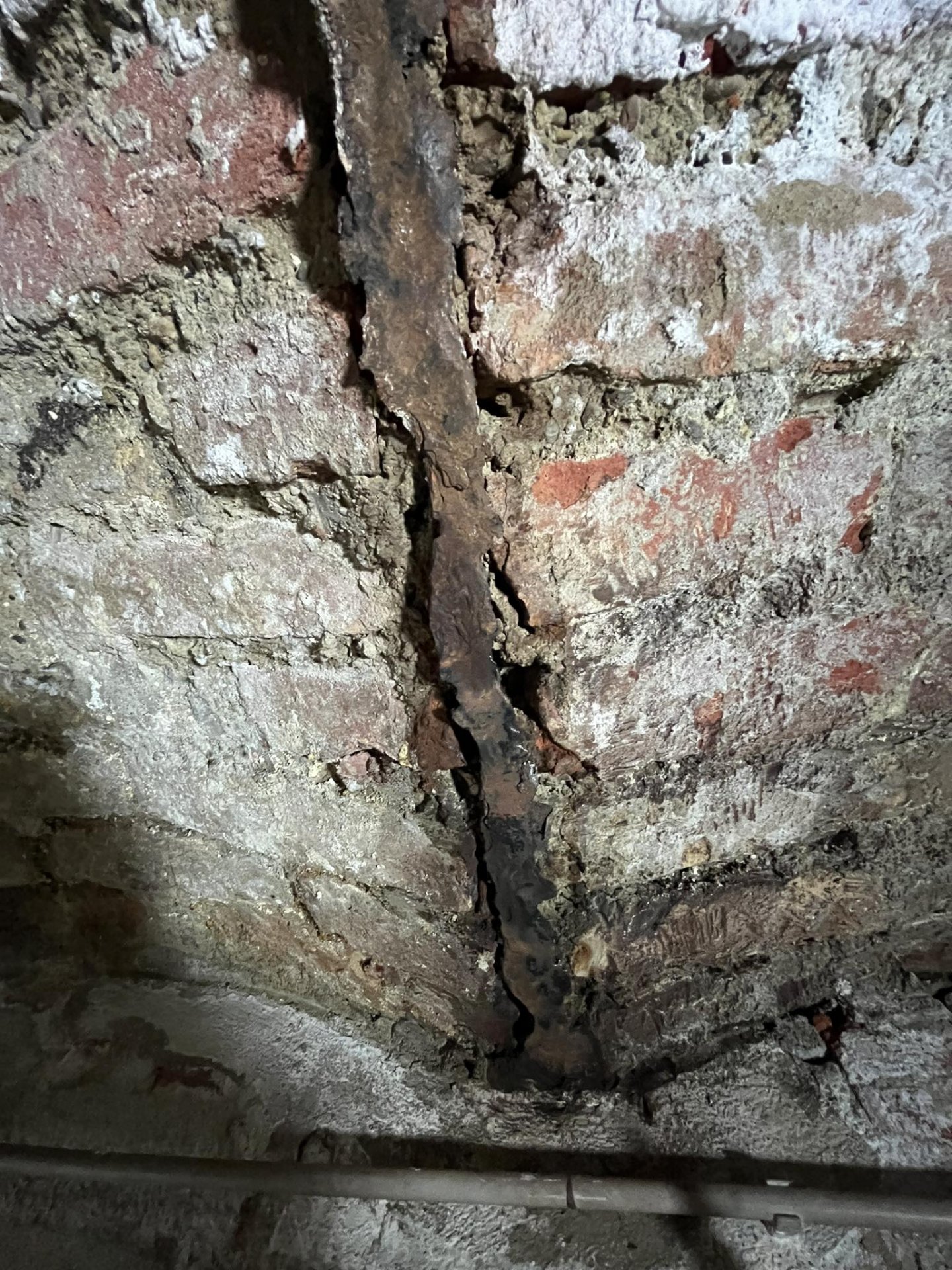

    Das sind die Auflager für den Heizungsraum. Im nächsten Bild sieht man deren Position im Raum. Ganz rechts an der Wad sieht man den Träger, bzw. das was nach dem Reinigen mit Drahtbürste noch davon übrig ist.
    416177000_1865426813860574_8410854075207167246_n.jpg 415846857_225286423981105_7612394982430539582_n.jpg
    Die Kappen hängen frei in der Luft.

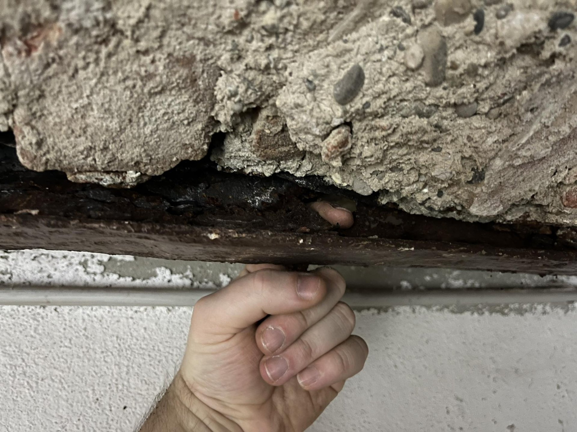

    Der zweite Träger im Heizungsraum ... der Steg ist teils vollständig durchrostet, der Träger hängt in der Raummitte gute 4-5cm durch.
    Andere Stelle, ja, das ist mein Finger.
    Ich frage mich gerade ernsthaft, was sich der Statiker dabei gedacht hat. Ob er überhaupt gedacht hat ...
    Ich glaube inzwischen, dass es günstiger gewesen wäre, den Keller mit Beton aufzufüllen und unter den Trägerresten über Verpressschläuche einen Formschluss herzustellen. Der Heizungsraum wird im Zuge des für dieses Jahr geplanten Fernwärmeanschlusses eh eine Etage höher in den oberen Keller verlegt.

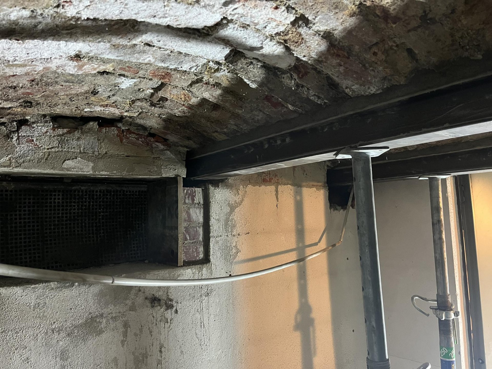

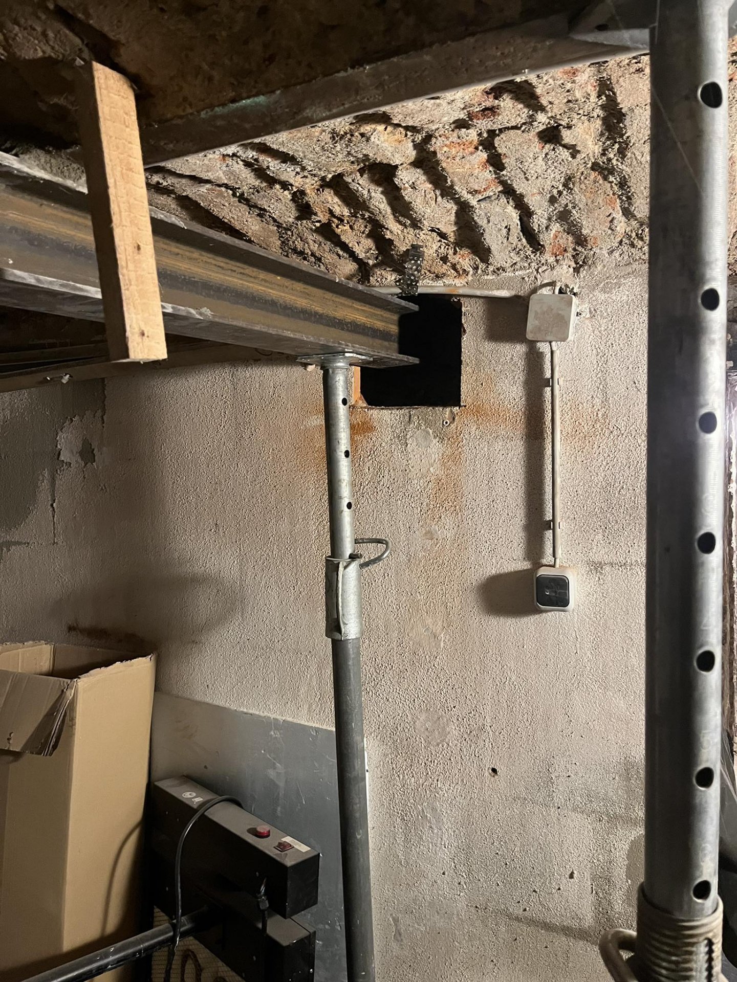

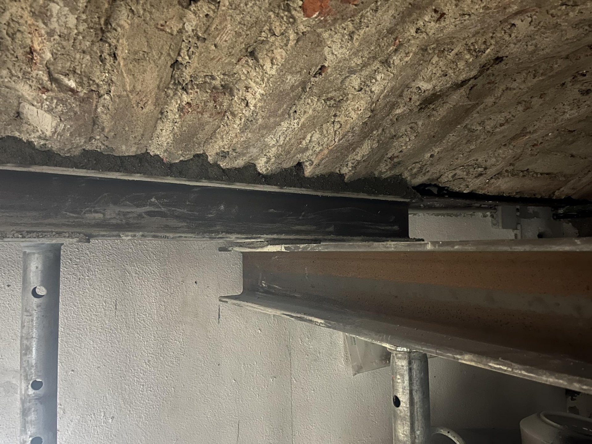

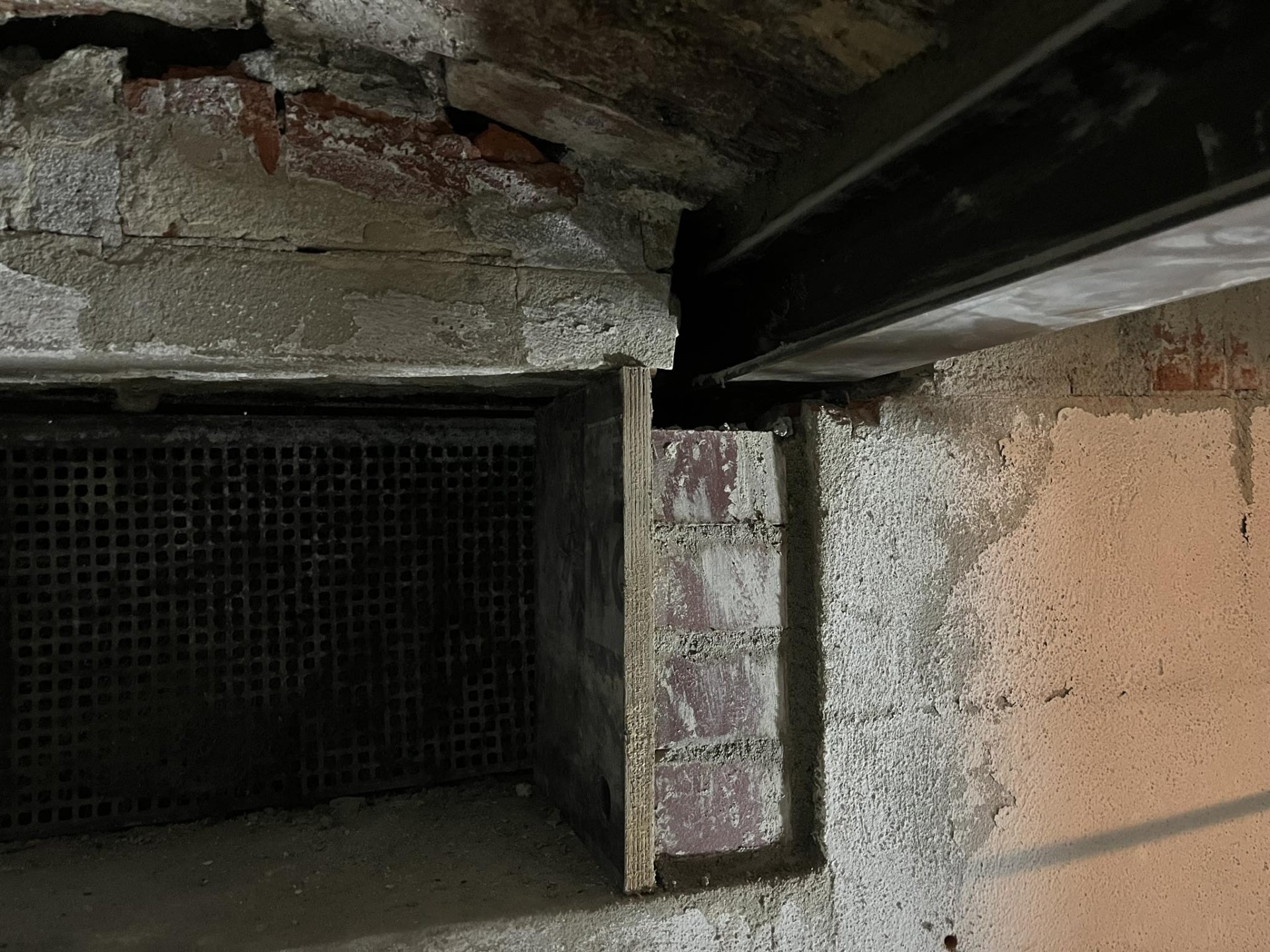

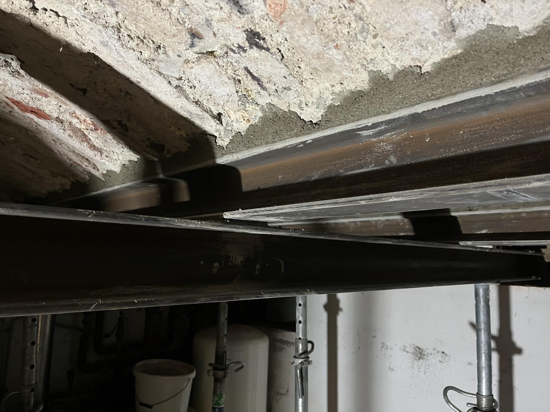

    Die Träger sind da und werden gerade fleißig eingebaut.
    Allesamt nicht verzinkt ... naja, wird schon 20 Jahre halten.
    Drei Träger bekommen jetzt doch direkte Unterstützung in Form von Unterzügen. Den Statiker habe ich direkt noch mal her zitiert. Allerdings nur auf 2/3 Länge, sonst müsste man ja ein paar Heizungsrohre umverlegen. (Fernwärme kommt dieses Jahr, da fliegt der Heizungskeller eh raus ... aber gut) ...
    Bilder mache ich nach Feierabend. Die Jungs vom Bauunternehmen schuften jedenfalls fleißig und machen einen guten Job.

    Mein Hausmeister Lagerraum unter dem Eingang hat drei Träger bekommen. Hätte auch ein Unterzug auf zwei Stützen getan ...

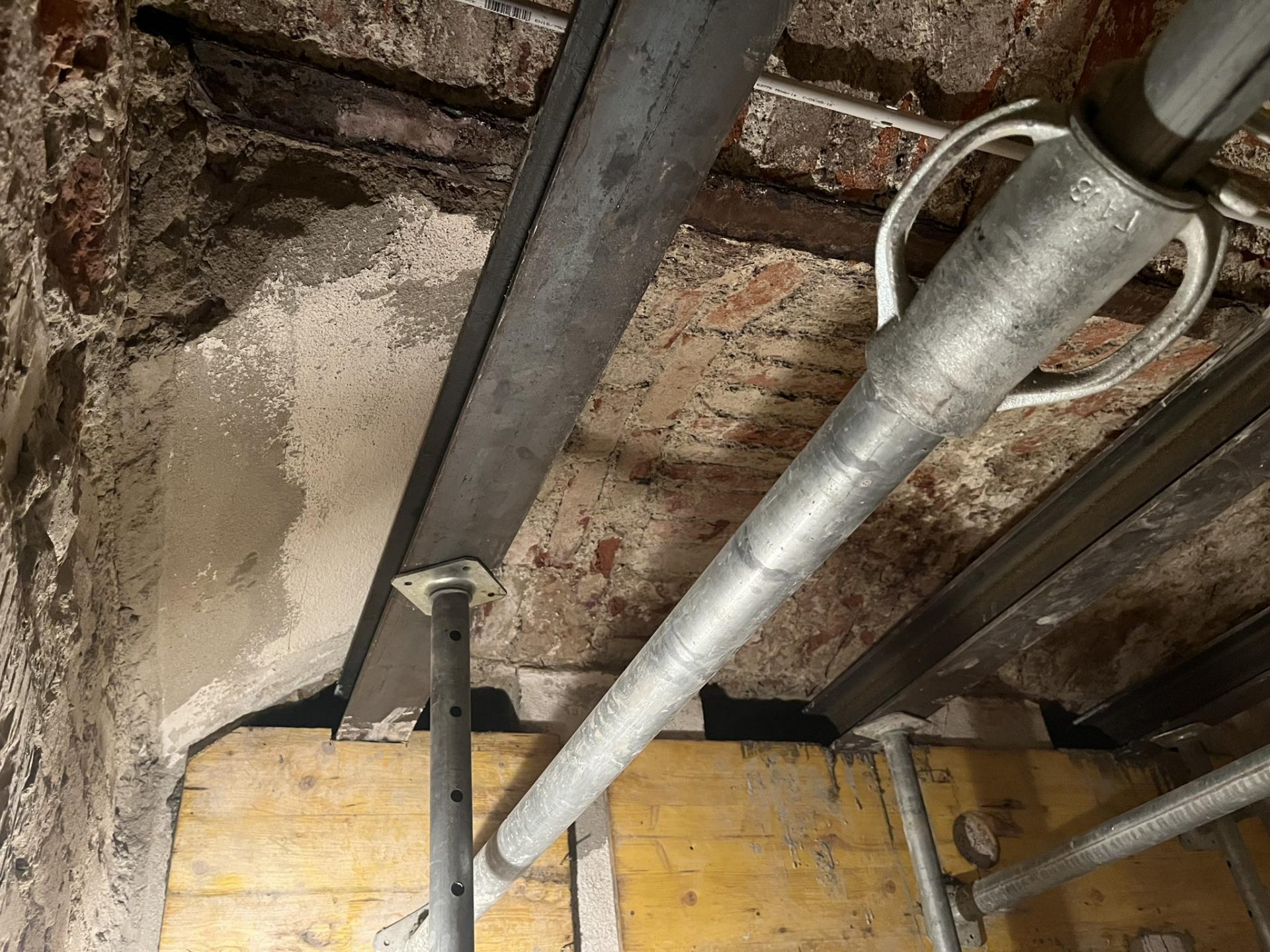

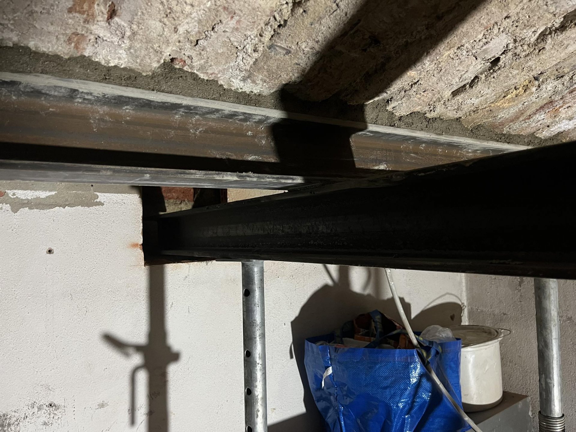

    Vordem Heizungsraum gibt es einen Träger,
    Man hofft wohl, dass der untere Flansch des Trägers noch ne Weile durchhält ...
  14. #14 Baggerbedrieb, 20.02.2024
    Baggerbedrieb
    Baggerbedrieb
    13.09.2012
    1.689
    668
    Zimmermann auf Abwegen
    Augsburg

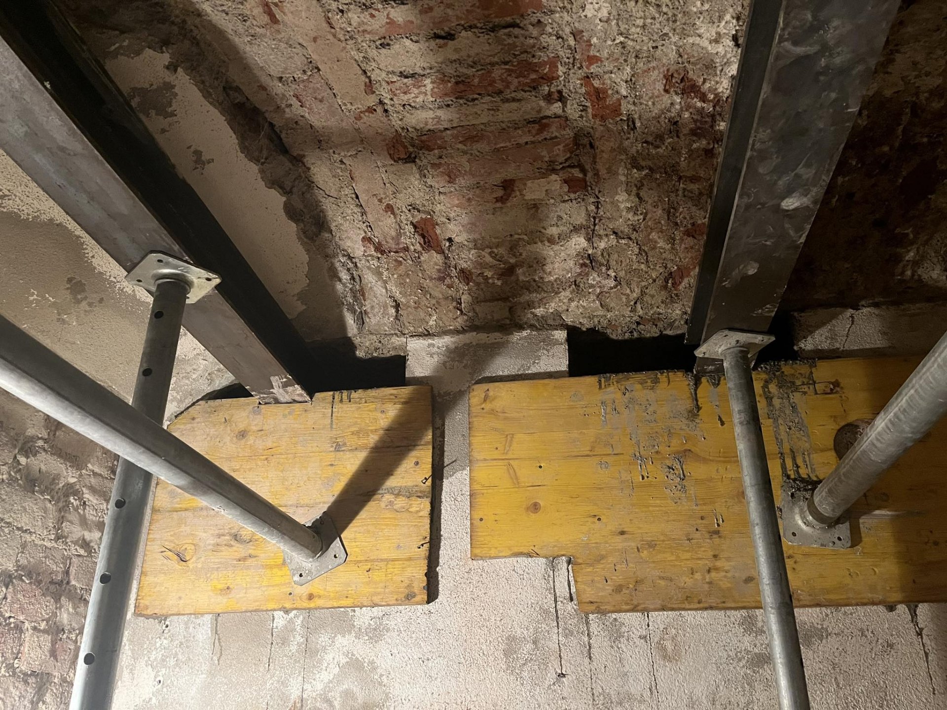

    So wie im Heizungsraum hätte ich es überall gemacht ... fast so ...
    Alles schön vermörtelt, auch das Auflager der Unterzüge auf dem Querträger ... mmmh ... wird schon halten.
    Joa, da waren halt Heizungsrohre im Weg ... dann endet der Träger eben mitten im Raum.

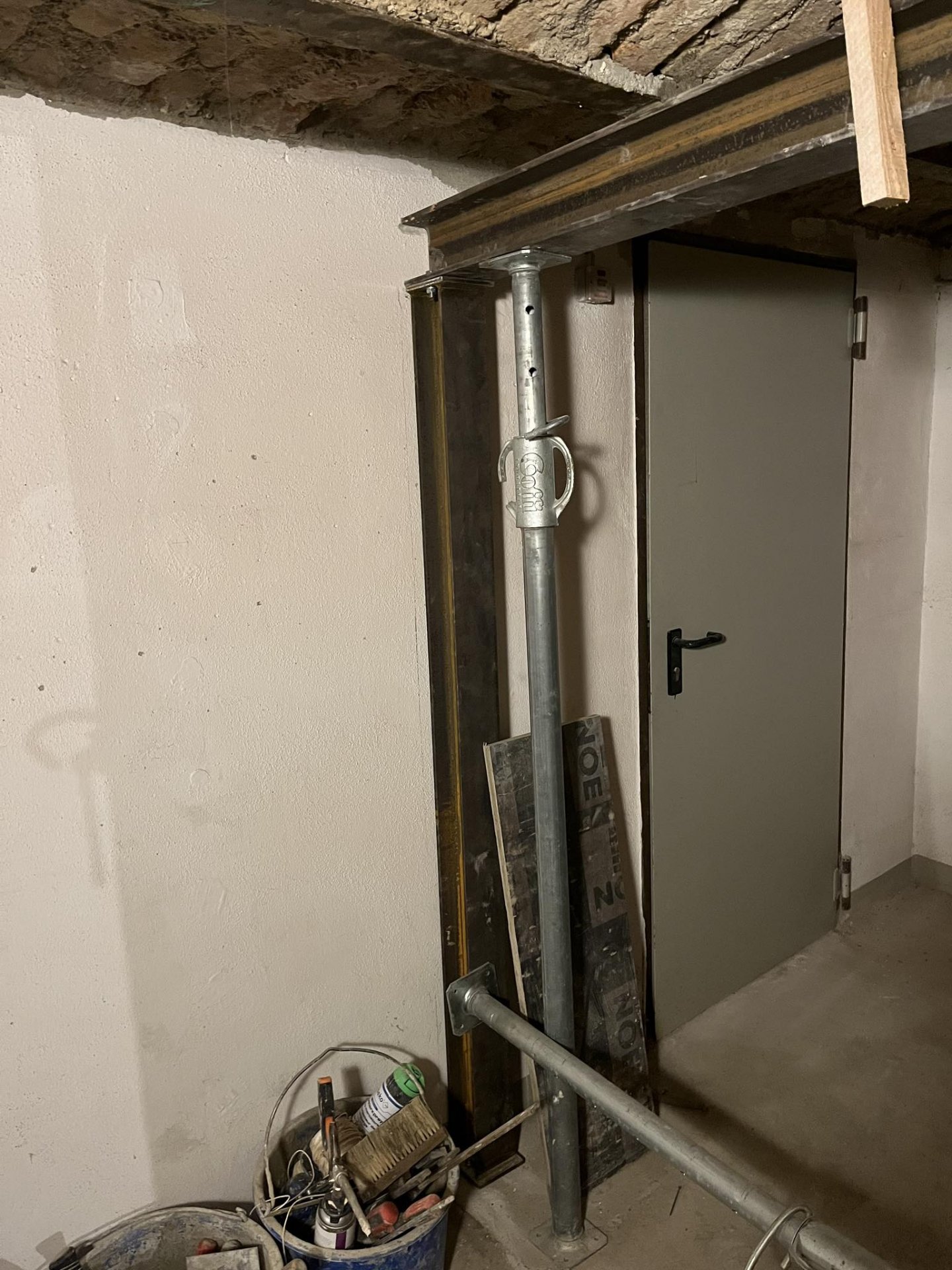

    "Das Fenster haben wir rausgenommen, mussten ein Auflager mauern. Müsst ihr halt schauen was ihr da macht."
    Natürlich war dann die Stütze zu lang ... das hat man dem Stahlbauer halt nicht mitgeteilt ... Also das Fundament tiefer legen ...
