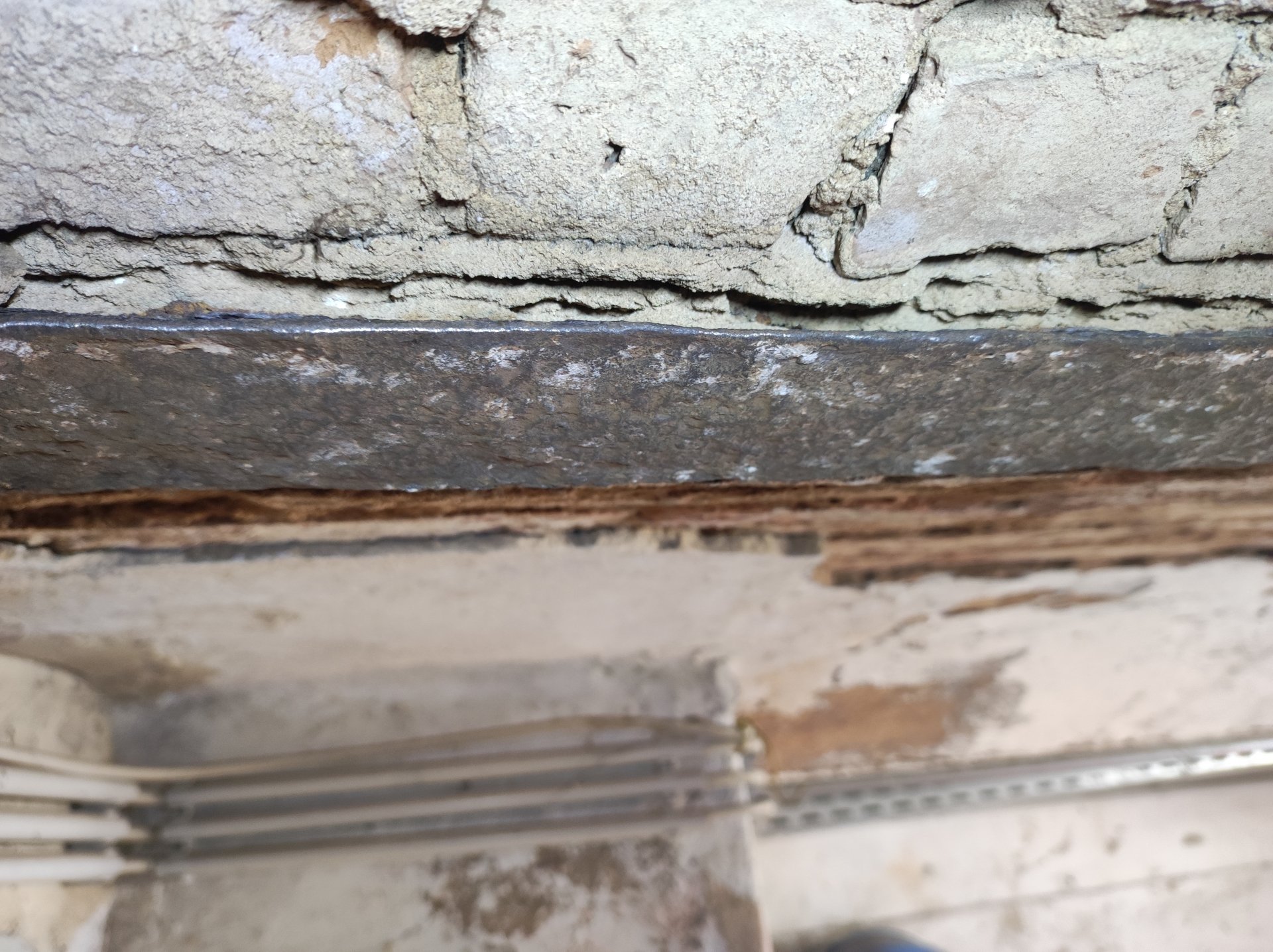

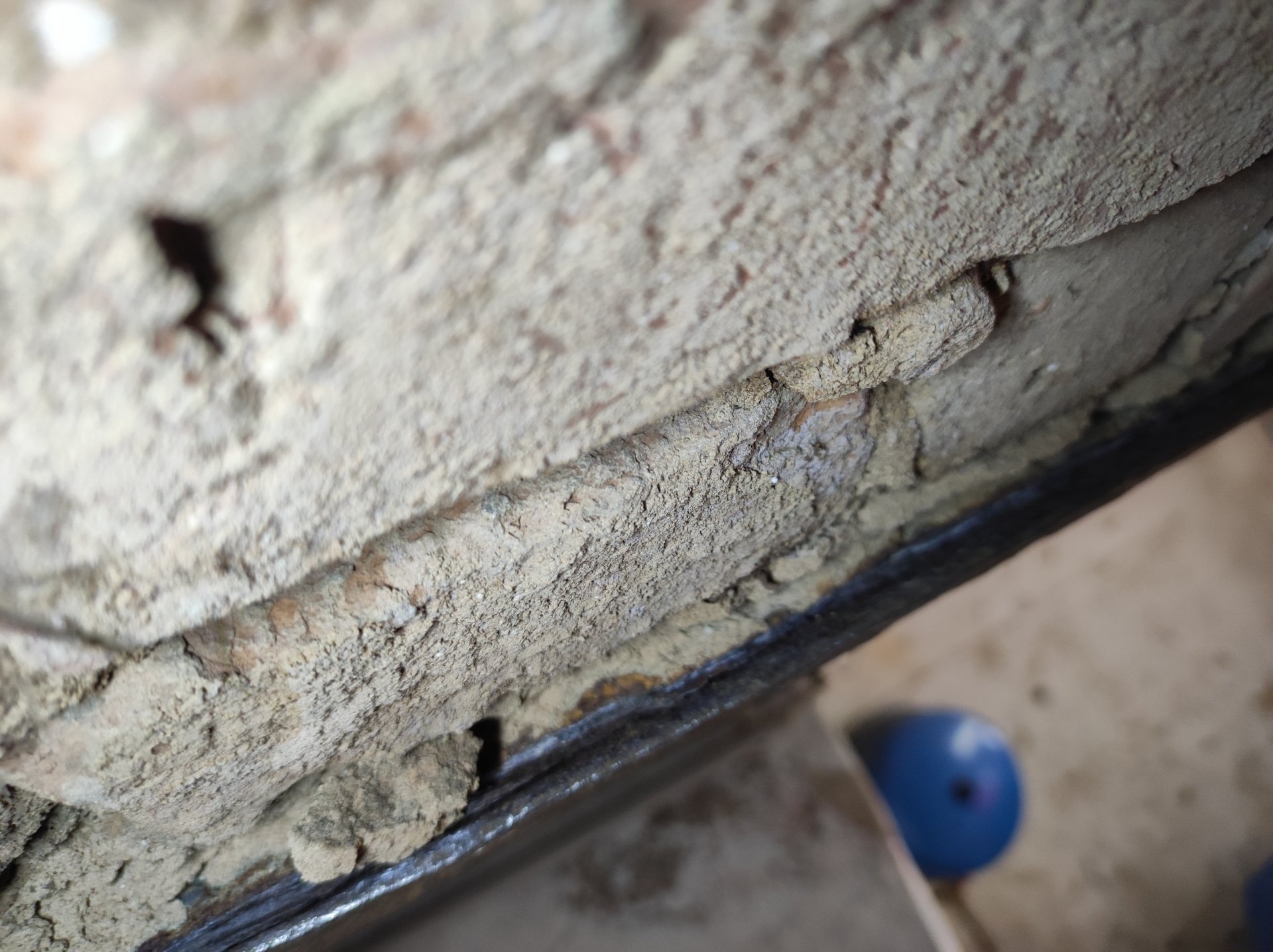

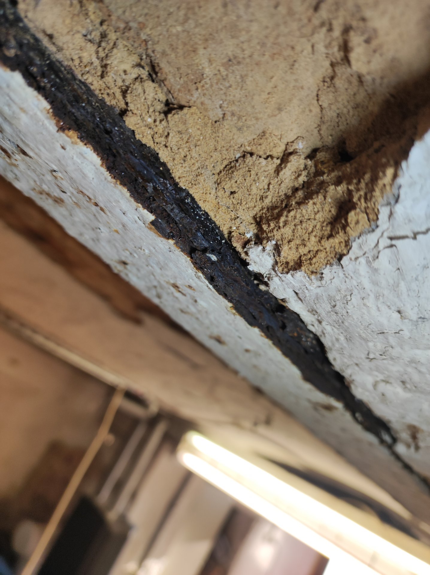

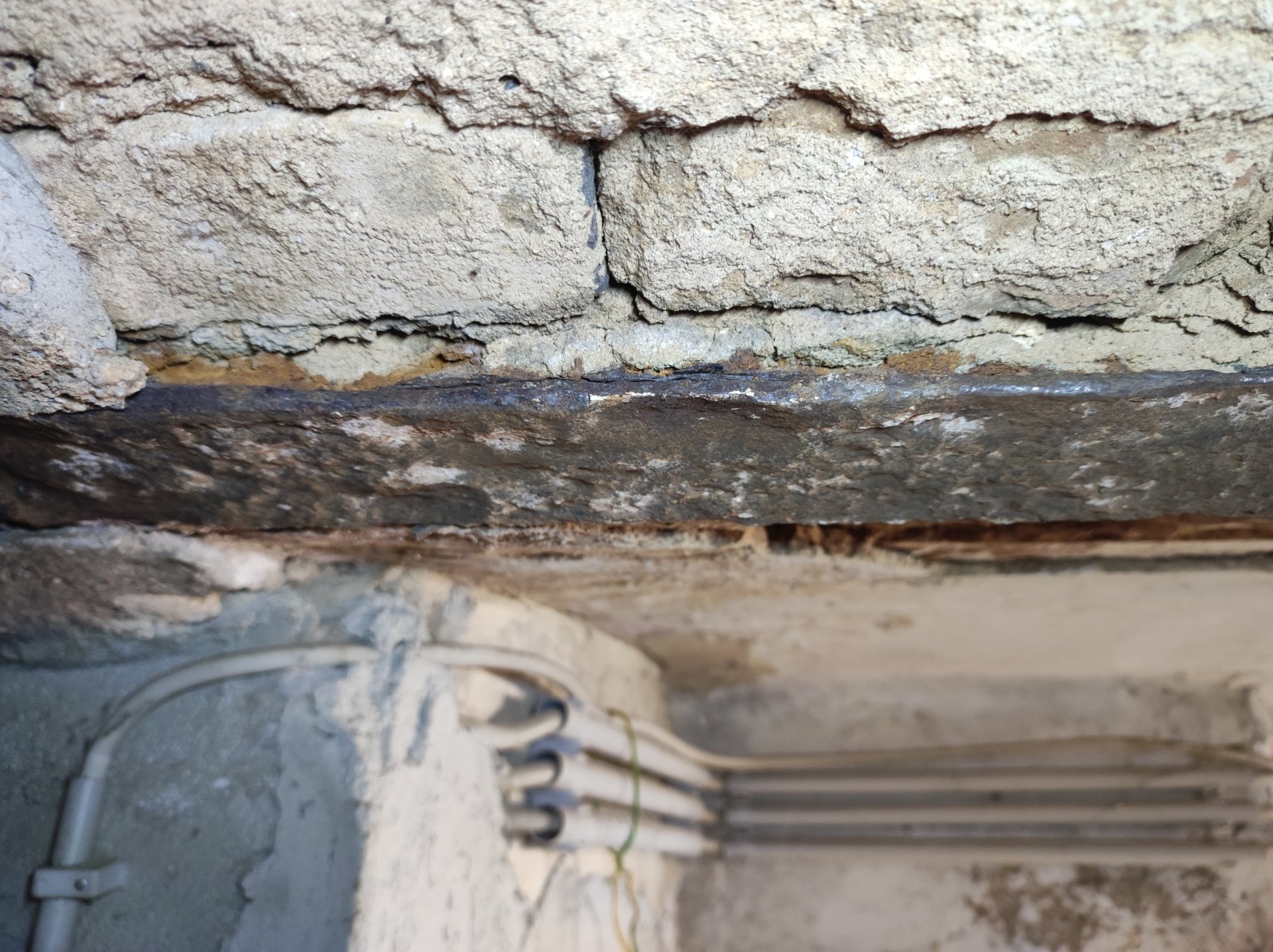

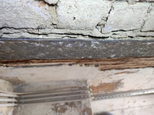

    Habe ein Haus 1956 Altbau mit einem carpengewölbe Keller jetzt ist meine Frage wie in den Bilder ob die stahlträger unten im Keller noch etwa 10 Jahre halten oder ob ich sie sanieren muss wegen der starken Korrosion oder kann ich sie behandeln

    Das sind die folgende bilder

    Hast mal in eines der Auflager gekuckt? Also dort wo die Träger in der Wand stecken? Vorzugsweise in einer Aussenwand? Vorzugsweise der "ehrliche" Fall der schon von außen betrachtet verdächtig aussieht?

    Ja der sieht noch gut aus besser als 30cm nach der Auflage mit geht es ja um die Mitte wie auf dem Foto zu sehen ist da der stark verrostet ist den hab ich Mal abgeschliffen und dann hermerit drauf gepinselt komplett
