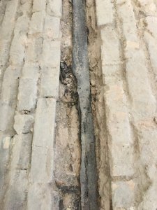

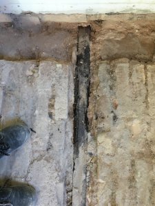

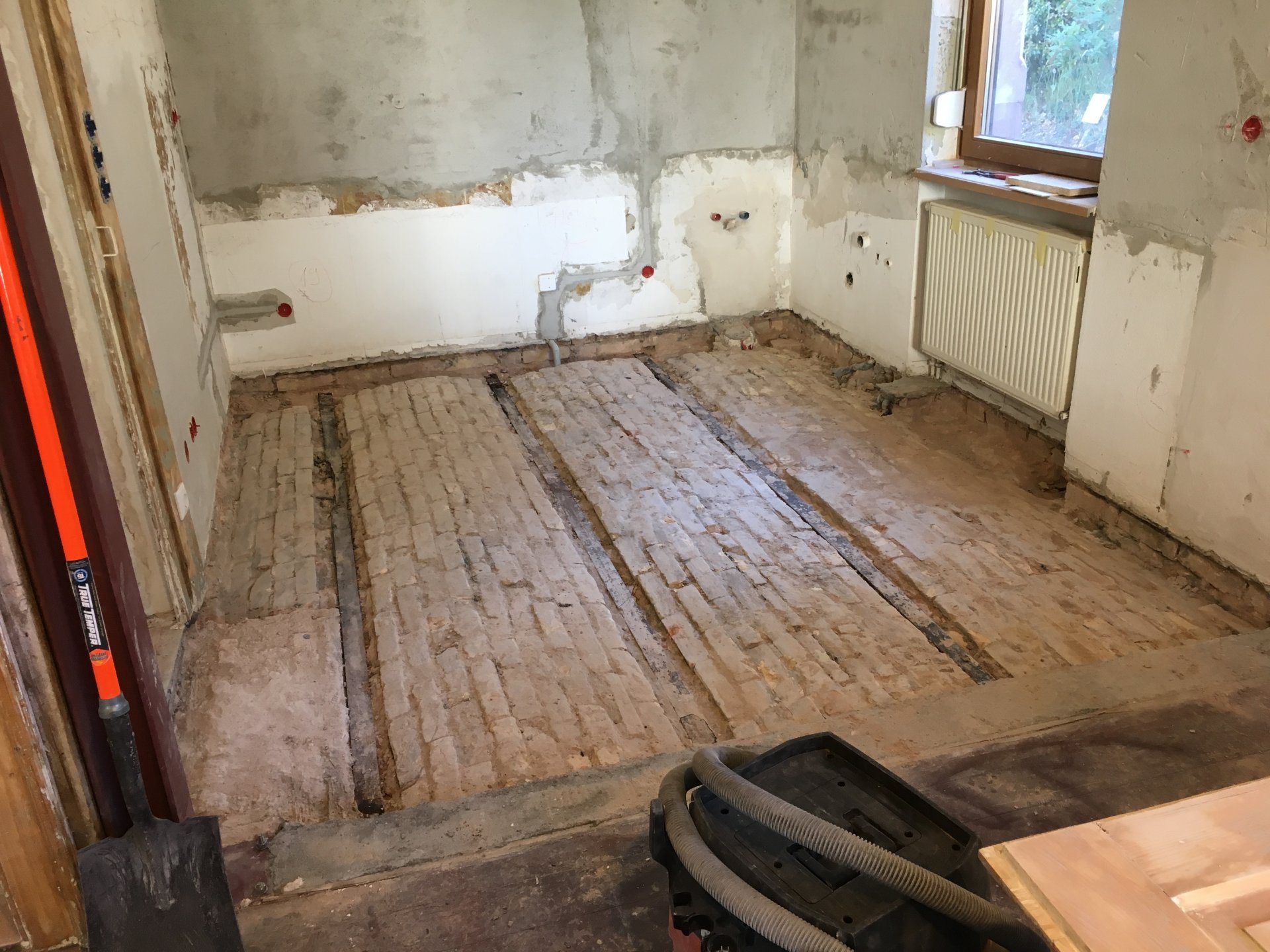

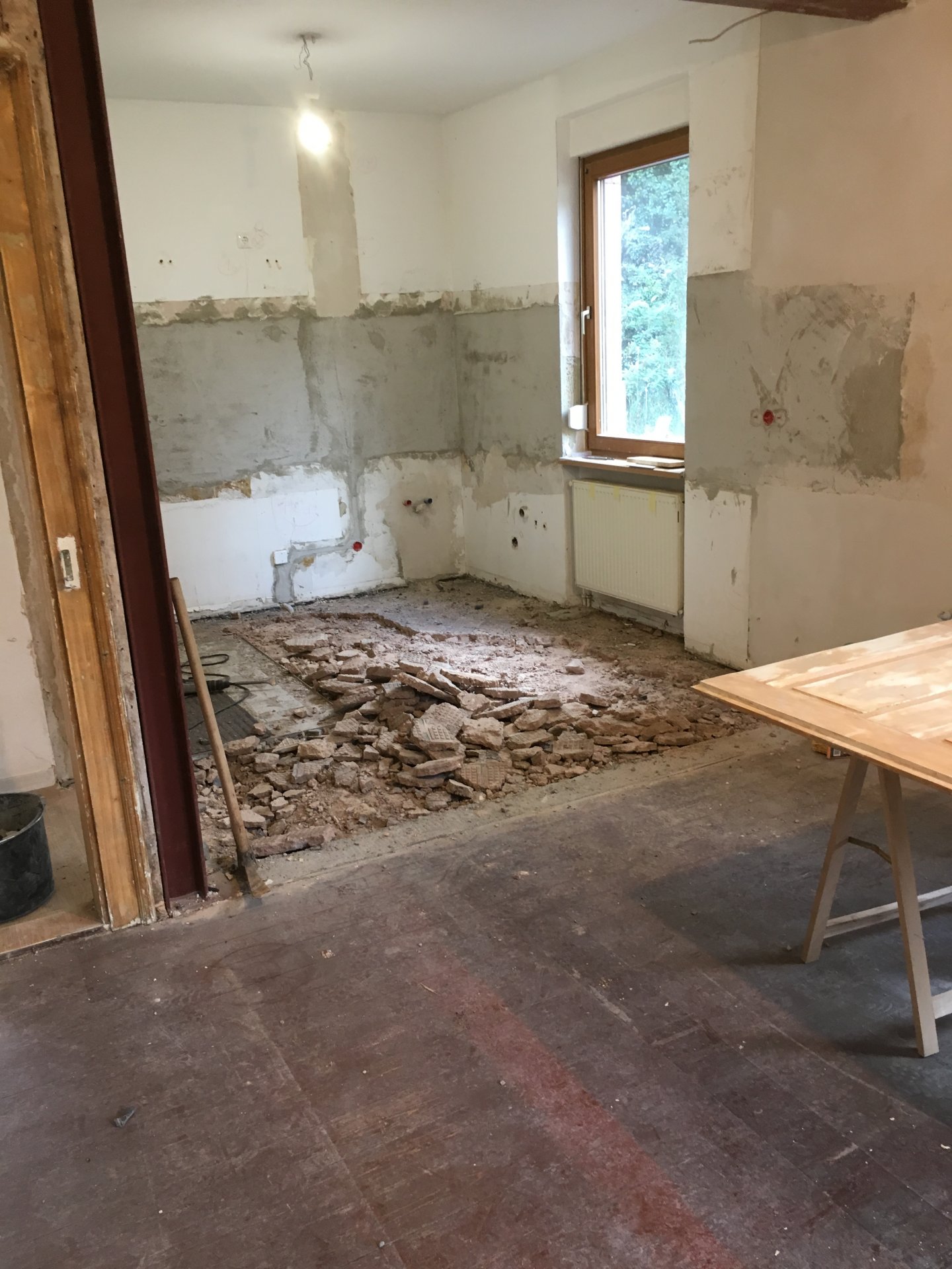

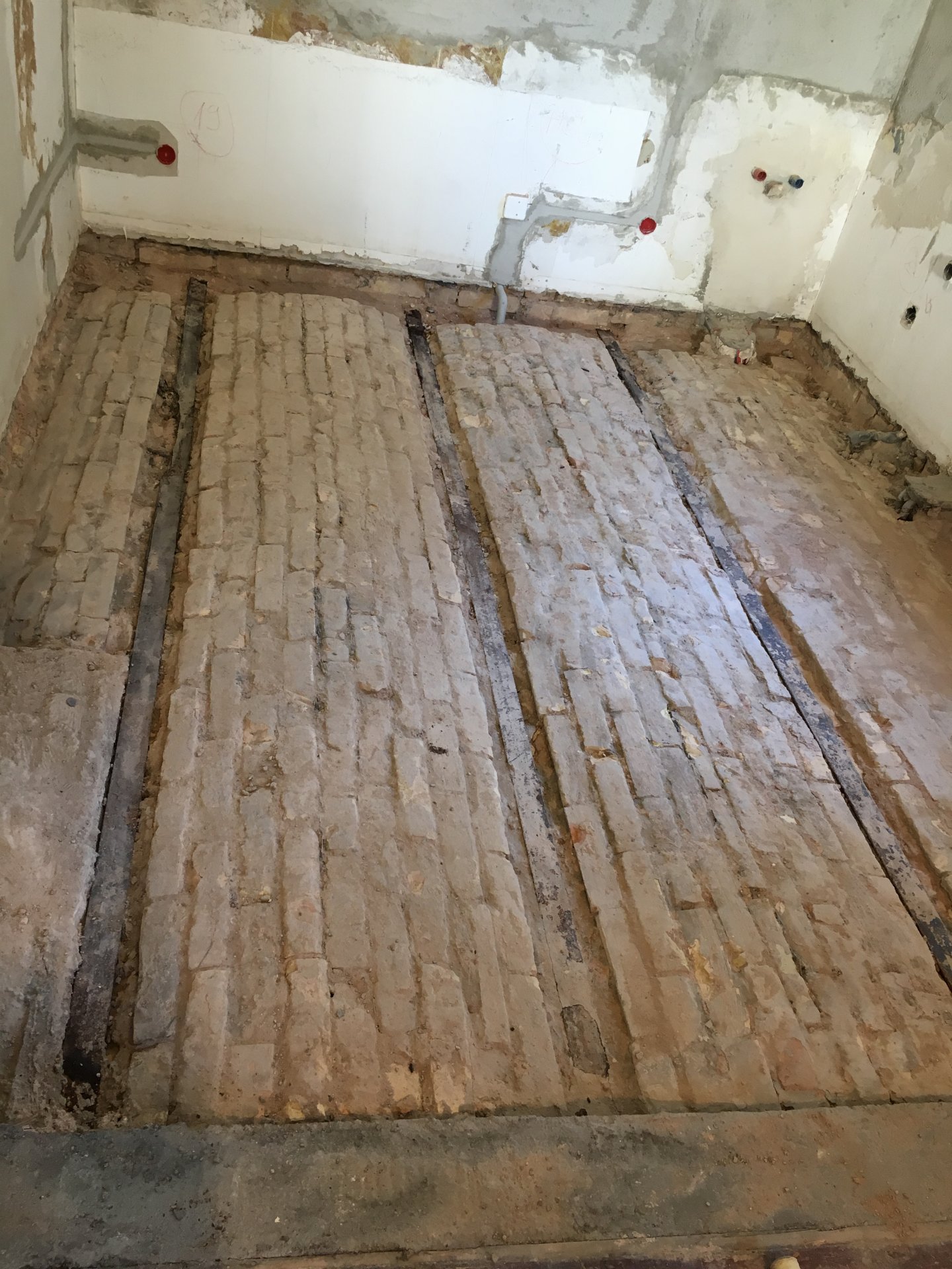

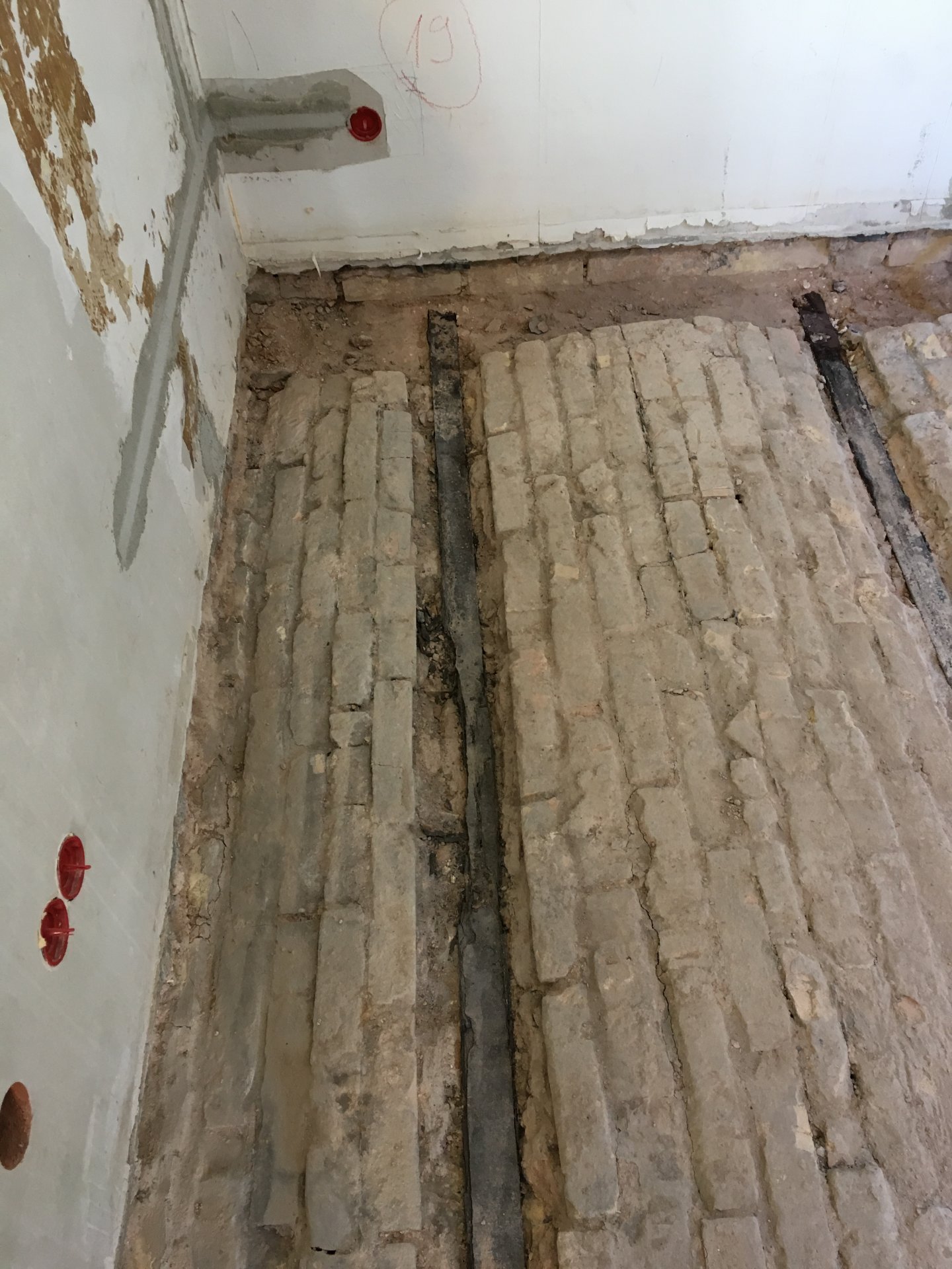

    wir haben ein Haus Baujahr ca. 1900 gekauft.
    Wir haben schon einiges saniert und sind so weit mit der Bausubstanz zufrieden.

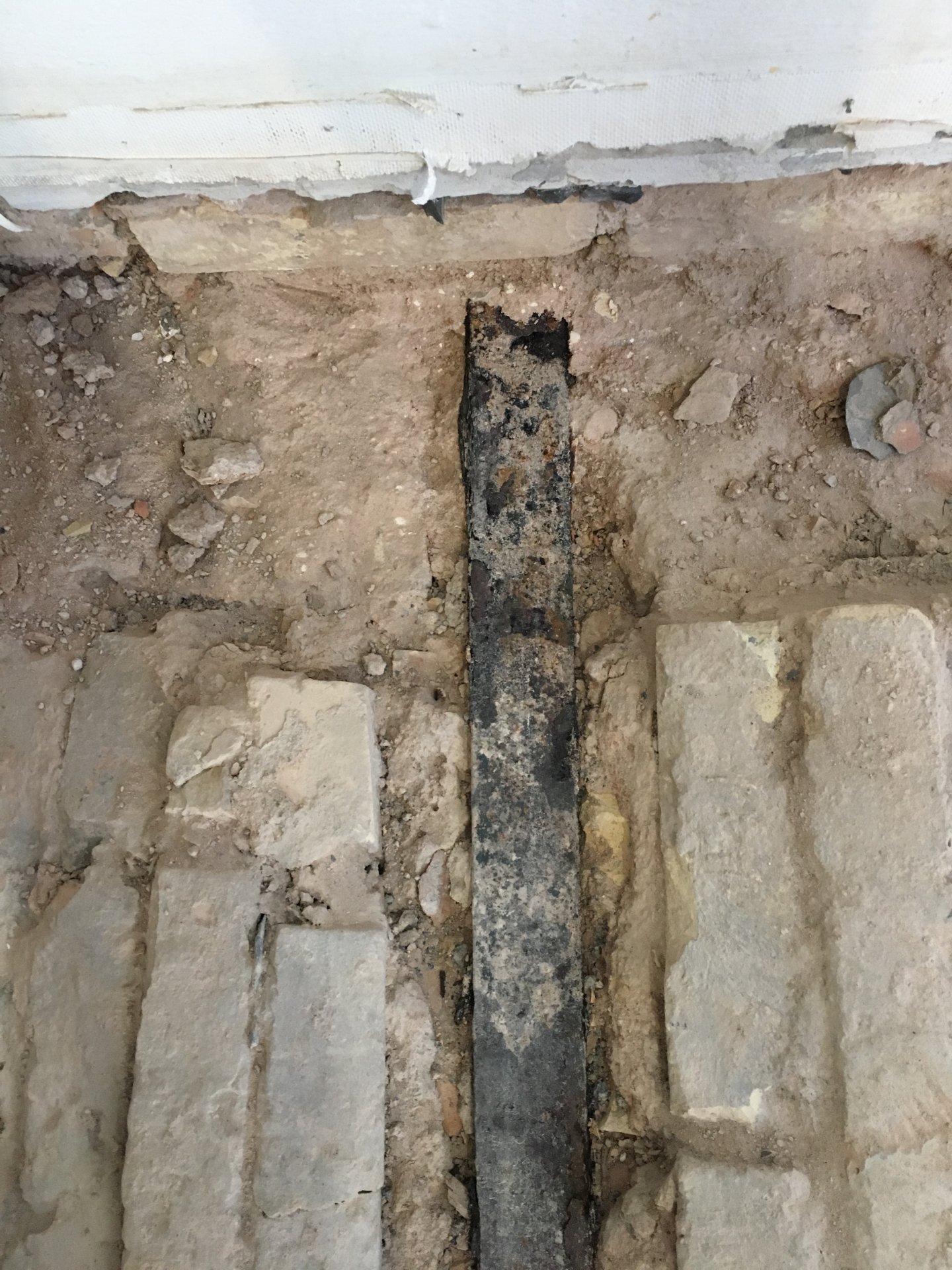

    Jetzt haben wir im EG den alten PVC und darunter den alten Fliesenboden und darunter das Mörtelbett entfernt.
    Sichtbar ist nun das Preußische Kappengewölbe mit Bögen und Stahlträgern.
    Abstand der Träger: 70cm
    Problem:

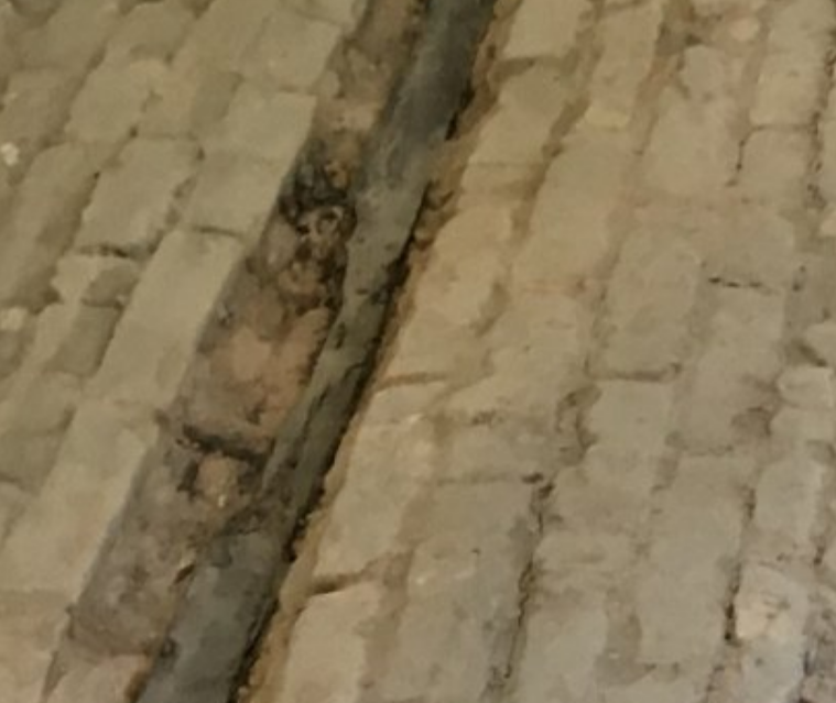

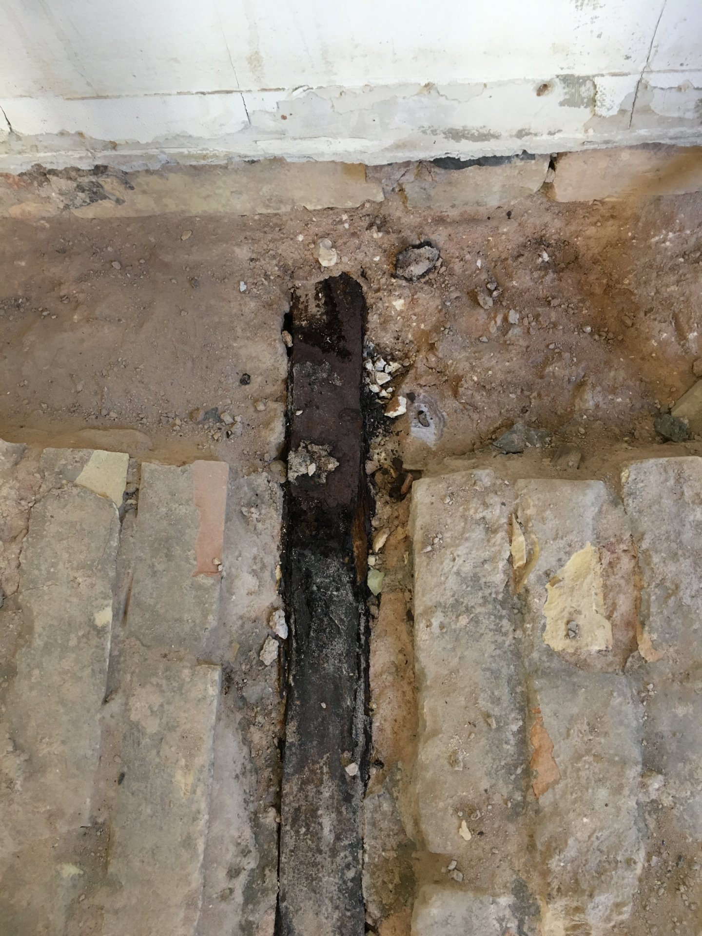

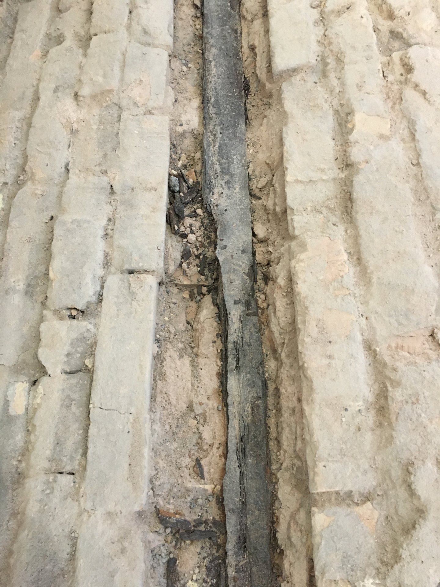

    Die Stahlträger sind meiner Meinung nach schon sehr stark von Rost angefressen.
    Ich kann teilweise mit der blosen Hand den verrosteten Stahlt vom Träger abnehmen.
    Wie können die Träger stabilisiert werden? Muss alles raus oder muss man nicht handeln?
    Wie würdet ihr den neuen Bodenaufbau realisieren?

    Auf den Bildern ist angrenzent der Essbereich der Küche der mit alten Holzdielen ausgelegt ist.
    Dieser soll beibehalten werden oder mit fasersrmierten Fliessspachtel ausgeglichen und dann mit Kautschuk belegt werden.
    Abhängig immer davon, was wir auf den verosteten Stahlträgern für einen Boden realisieren können.
    Über Ideen, Möglichkeiten und Vorschläge bin ich wirklich dankbar.

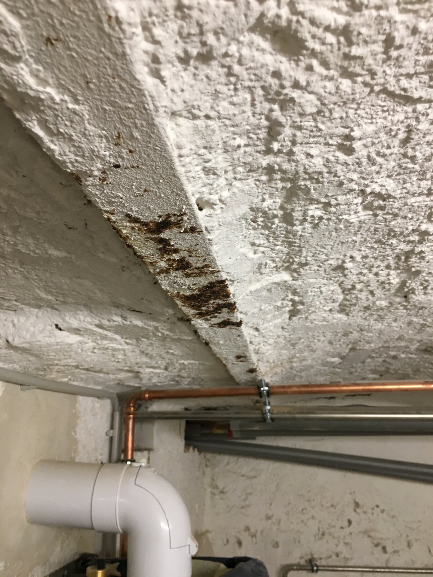

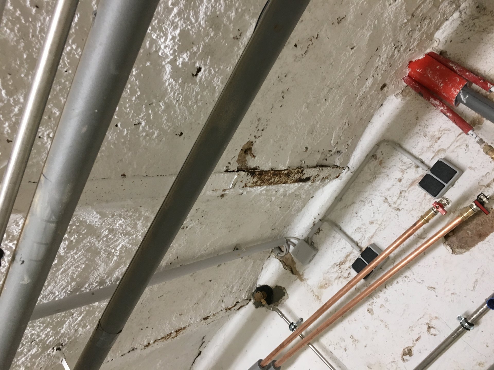

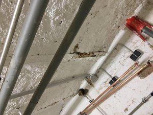

    Kommen Sie eigentlich auch von '"unten'" an die Profile?
  4. #4 simon84, 08.09.2018
    23.391
    6.971
    Sieht schon sehr übel aus! (Der “rost”)

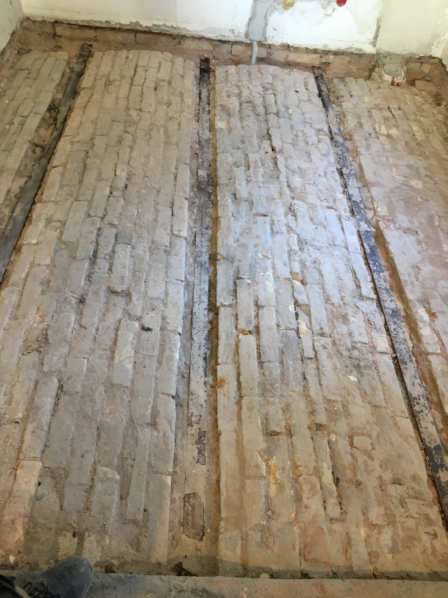

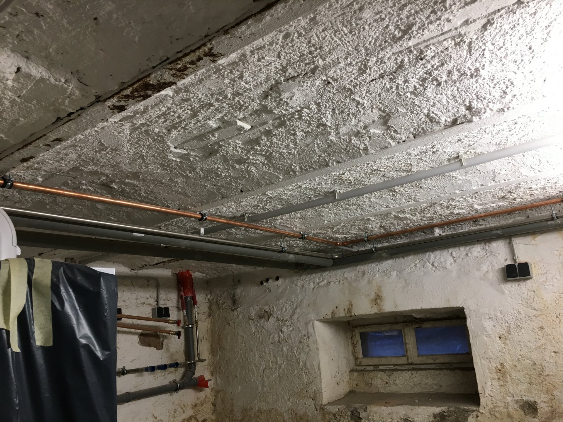

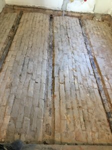

    im Keller kann ich auch von unten an die Träger kommen.
    Hier noch mal Fotos im Anhang.
    Ich kann die drei Träger morgen noch mal einzeln Fotografieren.
    Ich hoffe das wird nicht zu teuer.

    Wenn’s ein Auto wäre würd ich sagen. Erheblicher Mangel, Durchrostung an tragenden Teilen :)
    Hier sollte definitiv ein Statiker sich das ganze vor Ort anschauen.

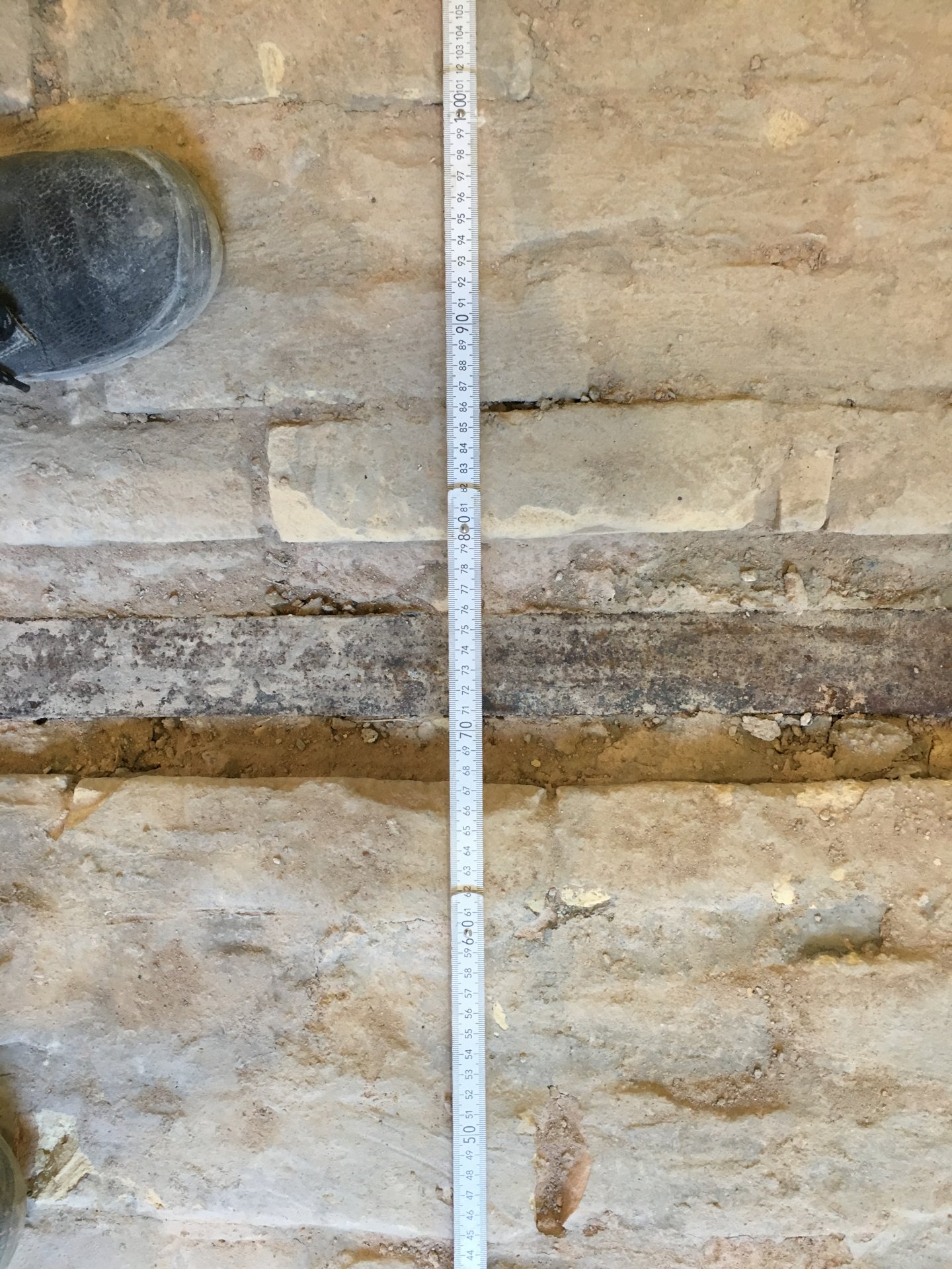

    Die wirklich wichtigen Stellen, d.h. die Auflage-Punkte sind leider nicht ersichtlich.
    Die gesehenen Schäden finde ich nicht dramatisch (Rost hat das 3 -5 fache an Volumen gegenüber Stahl).
    Wichtig ist trotzdem die eigentliche Trägerdicke zu ermitteln:
    D.h. die Auflagepunkte vorsichtig freilegen (nicht alles abstemmen).
    Und dann einen Statiker kommen lassen, der sich das Alles ansieht- an dem kommt man bei solchen Deckenkonstruktionen nicht vorbei.
    Wenn der das OK gibt, schreibe ich gerne ausführlich, wie man den Rost in den Griff bekommt.

    Da wo der Träger in die Wand reingeht (Dort wird die gesamte Last der Decke in die Wand eingeleitet).
    Also links und rechts ca. 2-3 cm und in der Tiefe ca, 10 cm freilegen und säubern (auf KEINEN Fall unten)

    Werde morgen die Auflagepunkte freilegen.
    Allerdings nur über und neben den Trägern und nicht darunter!
    Ich schicke dann noch mal Fotos.

    Moin zusammen,
    ist schon schön mal wieder ein eine Gewölbedecke zu sehen so
    wie ich sie vor fast 60 Jahren auf der Lehrbaustelle gemauert habe.
    zum Zustand dieser Decke : vorweg ,da hab ich schon viel schlimmeres
    gesehen. im allgemeinen ein recht guter Zustand, vom Kellerbereich aus
    nichts besorgniserregendes zu sehen.
    die Trägerköpfe wandseits machen mir auch nicht den Eindruck des verrostend,
    die wände sind offensichtlich nicht durchfeuchtet (sollte aber untersucht werden)
    die Flansche der Träger kaum Rost , die gemauerten Kappen sind noch
    fest mit den Wänden verbunden.
    oberhalb sieht man die Träger ebenfalls rel. wenig Rost, bis auf eine Stelle
    , ist auf dem Foto schlecht zu sehen.
    also allgemein ein noch recht guter Zustand.
    Lexmaul gefällt das.

    Also ja die Stelle hier hat mir auch am meisten Sorgen gemacht.
    Das schaut schon richtig schwarz aus wie Blätterteig.
    Aber warscheinlich bin ich da zu ängstlich, hab ja beruflich meistens mit 0,8 oder 1mm Blech zu tun :)
    Da bröselt das schon ordentlich wenn es so ausschaut wie auf dem Foto.

    @Manufact Nu nicht so spannend hier 5 Träger auf ca 3 m, die Unterseite sieht gut aus- diese Farbe und das Schmoddelzeugs ab und dann schaut man mal etwas genauer hin:e_smiley_brille02:

    es sind nur 3 Träger seitlich sind die Kappen auf den Vorsprung von Keller/ zur EG
    Wand angefangen worden, Kellerwände meist 38cm , EG 25 cm

    Sehe ich grundsätzlich genauso wie Ihr.
    Leider hatten wir vorletztes Jahr einen Fall, bei dem alles genau so aussah.
    Was weder der Hausbesitzer noch ich wussten, dass anscheinend vom Vorbesitzer schon einmal der Rost beseitigt wurde.
    Das Ende vom Lied:
    Ein Stahlträger war im Mauerwerk so heftig vergammelt, daß er ausgetauscht werden musste.

    Wäre blöd, man kann zwar die Träger sehr schön jeweils 2 oder 3fach unterstützen,
    aber die ganzen Heizungsrohre und Elektrikkabel sind dann im Weg.
    Was ist eigentlich mit dem Feuchtigkeitsproblem im Keller :winken soll das auch in Angriff genommen werden ?

    ist schon klar das erst mal die Träger entrostet werden und dann die Auflagen begutachtet werden müssen dann kann man entscheiden wie es weitergehen könnte , das ist ja erst der vorläufige erste Eindruck
