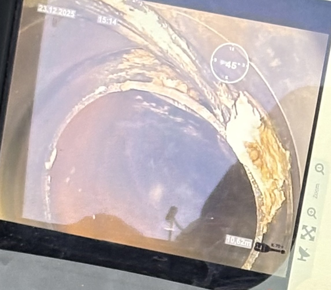

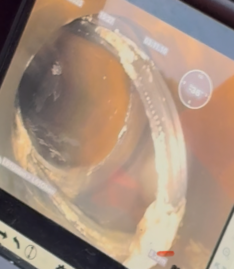

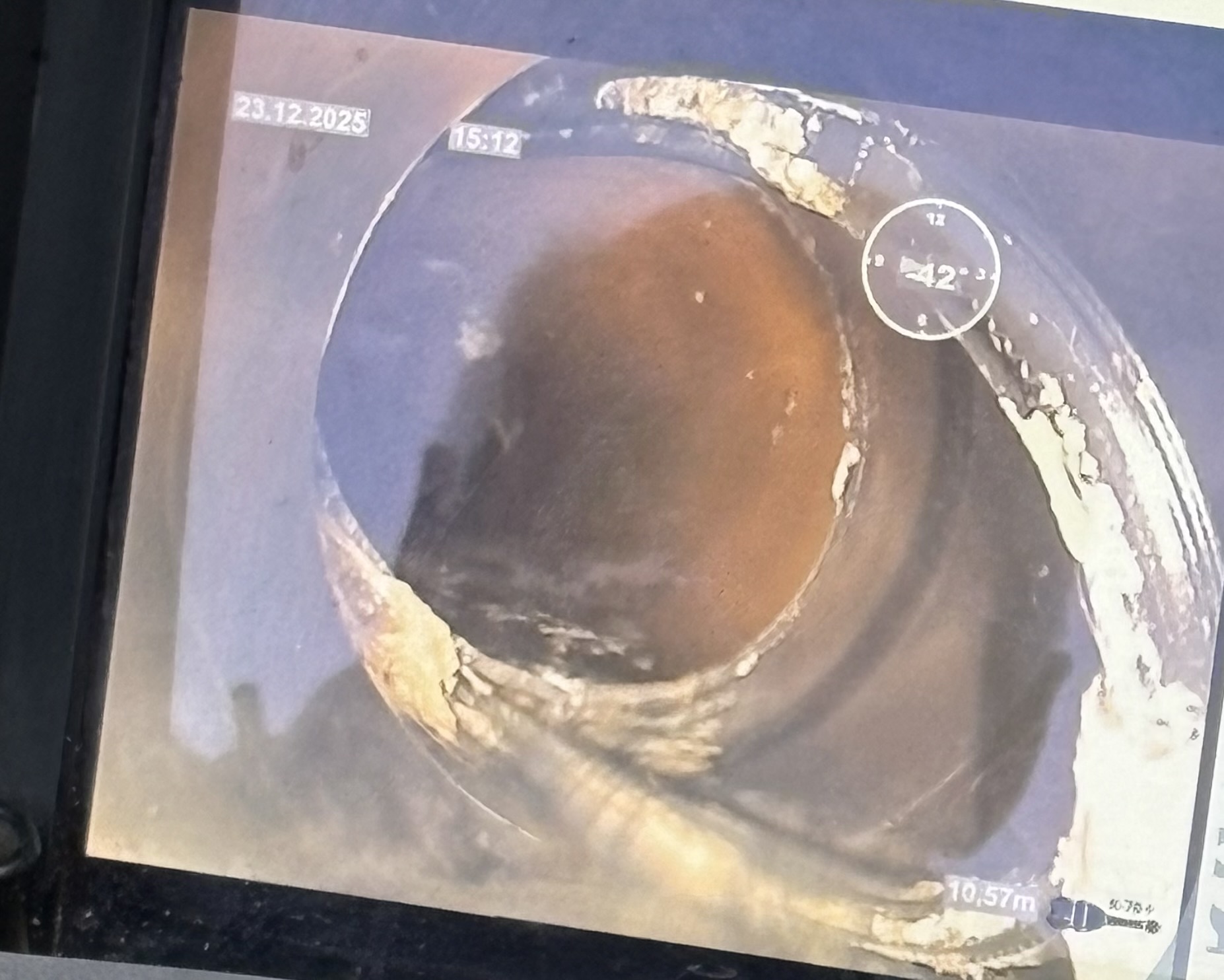

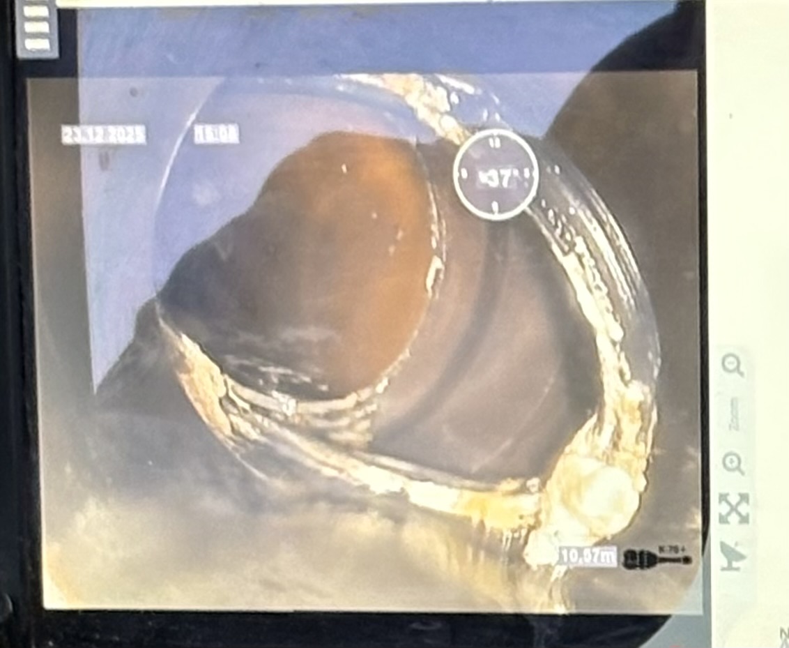

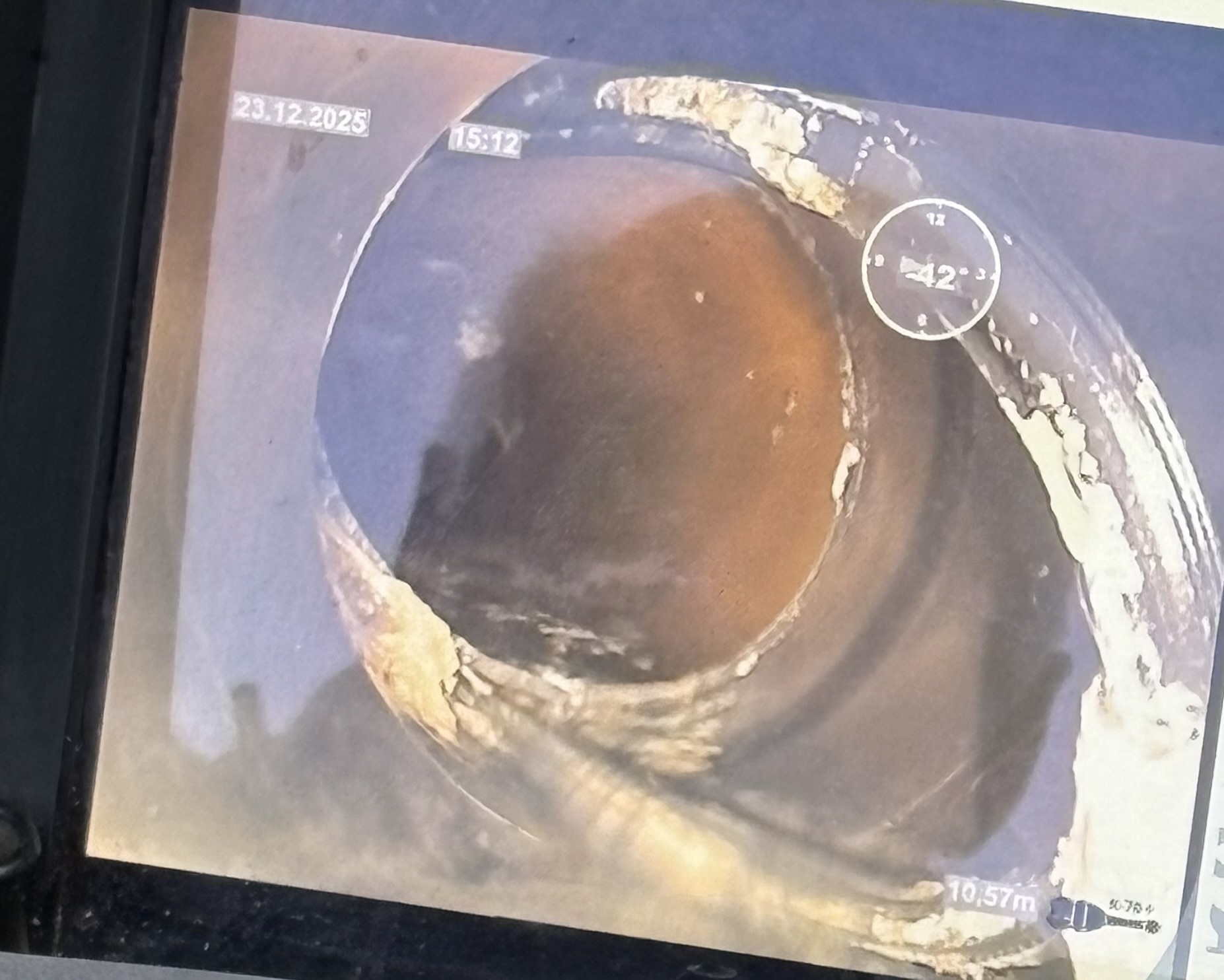

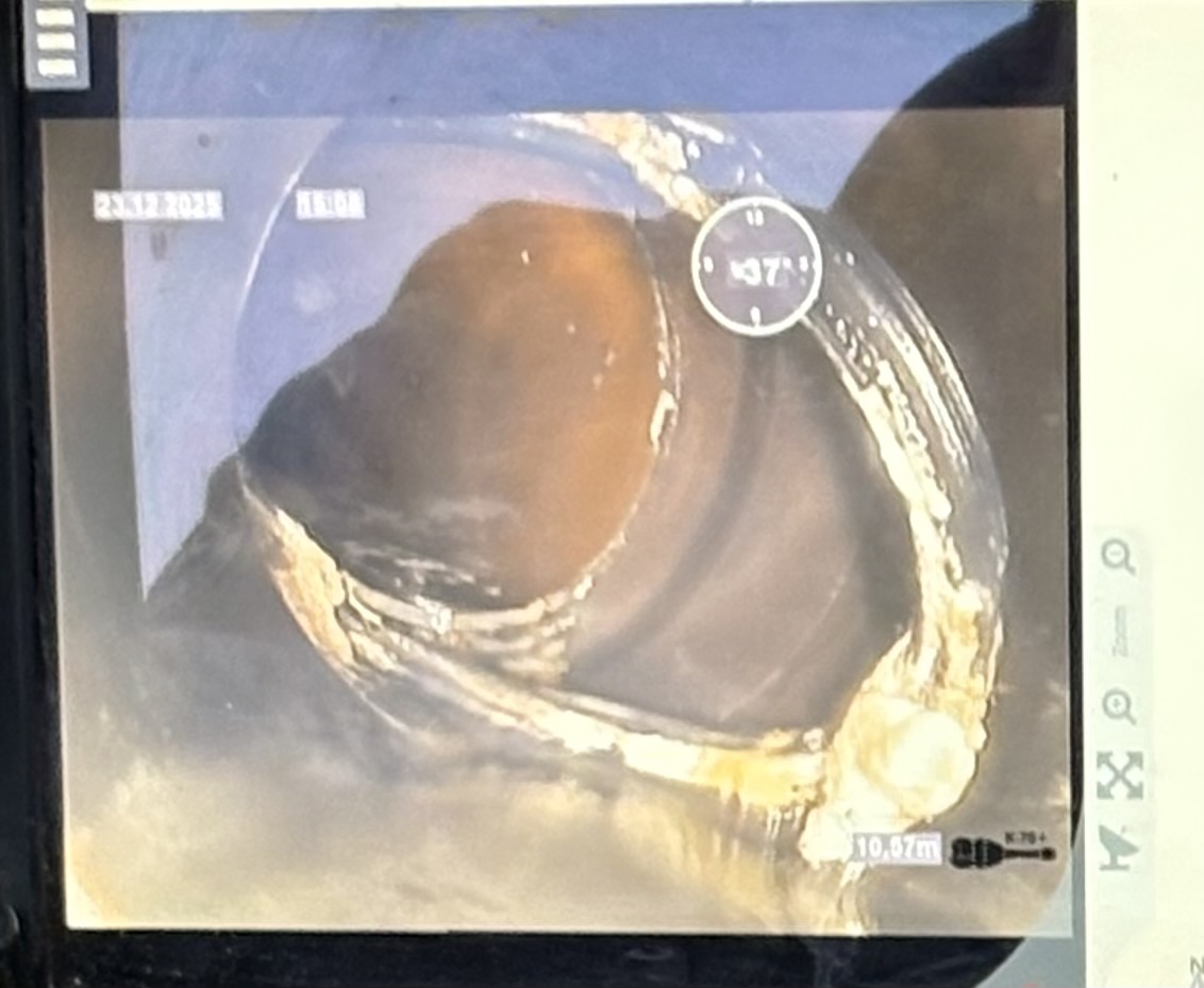

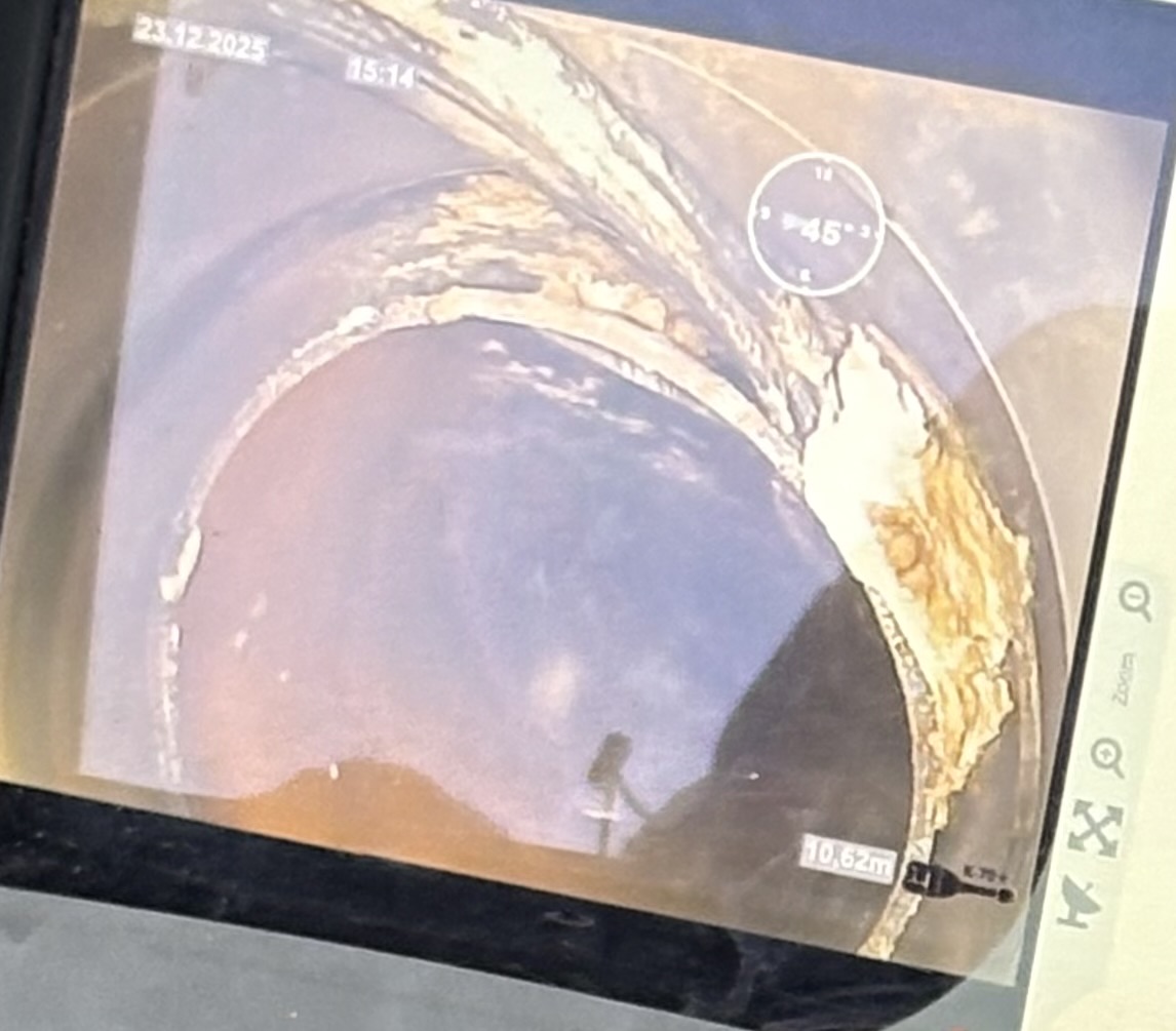

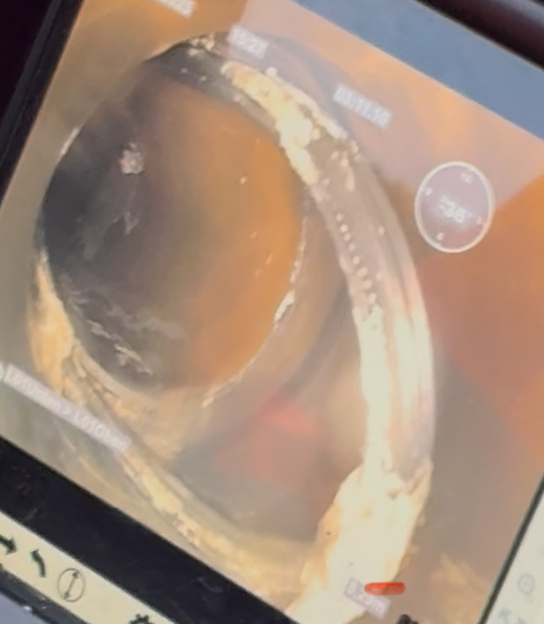

    heute ist bei einer Reinigung des Abwasserrohres aufgrund Verstopfung aufgefallen, dass nach ca 8 Metern beim Übergang von zwei Rohren unter der Bodenplatte im Inneren „etwas“ absteht, vermutlich eine Dichtung.
    Könnt ihr ggf anhand der beigefügten Bilder erkennen, ob hier Handlungsbedarf besteht und ob eine Reparatur - bspw. durch Setzen eines Inlays - möglich bzw erforderlich ist (ohne vorheriges Freisetzen des Rohres)?
    Für eine Einschätzung wäre ich euch sehr dankbar!

    Habt ihr nach Fertigstellung des Entwässerung keine Dichtheitsprüfung machen lassen?
    Sowas wäre aufgefallen! Was war die Ursache der Verstopfung? Die Dichtung muss entfernt und durch eine Inliner saniert werden…

    Ich fürchte wie schon erwähnt da gibt es nur die Möglichkeit einer Inliner-Sanierung.

    Haben das Haus selber erst vor 13 Jahren gekauft und sind entsprechend nicht die Bauherren, die Firma war als wir es gekauft haben auch bereits insolvent.
    Geht hier auch ein Kurzliner? Verbauen dies alle Kanalreinigungsfirmen oder nur Spezialfirmen? Bin immer wieder erstaunt, was die Technik heutzutage zulässt, wenn ein Schaden innen im Rohr nach 8 Metern vorliegt und man dies ohne Freizulegen reparieren kann :)
    Hatte insgeheim gehofft, dass kaum Wasser austreten kann, da die Rohre trotz fehlender Dichtung ineinander geschoben sind und es nur Abwasser ist, was dann ggf im Erdreich versickert.

    Mutmaßlich ja. Es ist ja anscheinend nur die eine Muffe zu überbrücken.
    Nur Abwasser? Falls das an der richtigen Stelle ins Grundwasser gelangt, kann daraus ein kapitaler Umweltschaden erwachsen. Regelmäßig ist aber aus dem Rohr austretendes Wasser nicht das Problem sondern viel mehr Wasser, das aus dem Boden in das defekte Rohr eindringt. Dabei werden Bodenteilchen mitgeführt und es entsteht mit der Zeit ein Hohlraum. Wenn dieser irgendwann groß genug ist, kommt es zu einem Tagesbruch.

    Darf ich noch ein paar Rückfragen zum Inliner stellen:
    • Geht ihr davon aus, dass entsprechend dem Bild das Rohr schon etwas abgesackt ist (da dann ein Inliner ebenfalls nur kurzfristige Wirkung hat)?
    • Geht ihr davon aus, dass die schadhafte Stelle in der Form bereits seit Hausbau bestand?
    • Die Strecke zur schadhaften Stelle hat einige Bögen, ist dadurch ein Inliner dennoch möglich? Die schadhafte Stelle befindet sich wohl ebenfalls in einem Bogen, ist dies hinderlich?
    • Wie lange hält ein Inliner? Zum Teil war zu lesen, dass dies nur eine kurzfristige Maßnahme sei.
    • Da der Durchmesser des Rohres durch den Inliner reduziert wird - gibt es an der Kante zum Inliner weitere Ablagerungen (Rohr hat verhältnismäßig wenig Gefälle) bzw. gibt es durch das eingezogene Inlinerrohr weitere Probleme?
    • Erfolgt ein abrasiver Abtrag des Hauptrohres durch die Fräse?
    • Müssen die Rohre vom Schacht raus, damit der Inliner nicht in einem zu spitzen Winkel in die Hauptleitung muss?
    • Gibt es sonst Dinge auf die man achten muss oder Nachteile eines Inliners?
    Vielen Dank!
  7. #7 VollNormal, 30.12.2025
    VollNormal
    VollNormal
    20.11.2021
    4.327
    2.957
    Bochum
    Ob da etwas abgesackt ist, kann ich auf dem Bild beim besten Willen nicht erkennen. Ich gehe aber davon aus, dass die Dichtung in diesem Zustand das Spitzende nicht mehr in der Muffe zentriert.
    Warum sollte der Liner nur kurzfristig wirken? Und warum "ebenfalls"?
    Ja. Wer hätte danach noch die Dichtung aus ihrem Sitz ziehen sollen? Und aus eigenem Antrieb bewegt die sich nicht da weg.
    Ja. Nein.
    Bis er kaputt ist. Fachgerecht ausgeführt einige Jahrzehnte. Bei uns wird für die Abschreibung des Anlagevermögens eine Lebensdauer von 40 Jahren angesetzt.
    Es gibt einen kleinen Absatz, das ist unvermeidbar. Bei bestimmungsgemäßem Gebrauch des Abwasserrohres sind deswegen aber keine Probleme im Betrieb zu erwarten.
    Nein.
    Nein. Siehe auch das Video weiter unten.
    Sofern ein erfahrener Kanalsanierungsbetrieb mit der gebotenen Sorgfalt arbeitet, ist die Sanierung mittels Liner ein bewährtes, zuverlässiges Verfahren zur Reparatur. Gegenüber dem Ist-Zustand hat der Liner nur Vor- und keinerlei Nachteile.

    Einmal Kurzliner und gut. VollNormal hat alles auf den Punkt gebracht.

    Muss man das Stück Dichtung vorher entfernen, oder kann man da einfach mit dem Inliner oder Kurzliner einfach darüber?

    Der Liner legt sich zwar auch an Unebenheiten an, aber der Rohrquerschnitt sollte schon so weit wie möglich freigelegt sein. Deswegen raus mit der ollen Dichtung.
