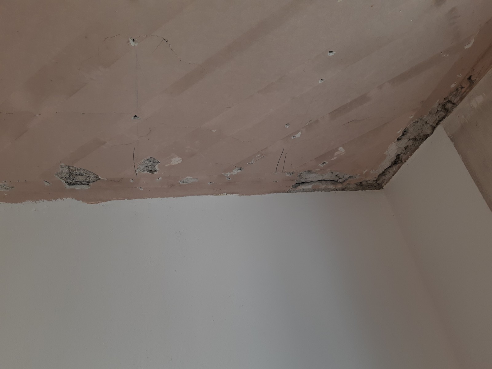

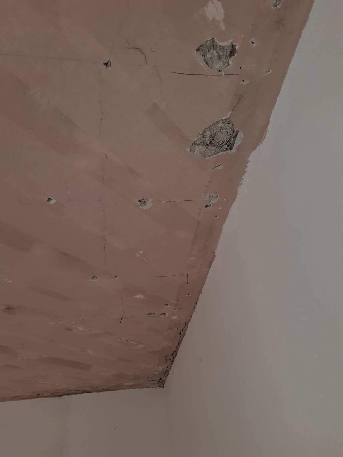

    wie sanieren aktuell ein Zimmer im Zubau unseres Hauses (Erdgeschoss). Alter des Zubaus ist nicht gesichert, aber wahrscheinlich ist das Zimmer während des zweiten Weltkrieges entstanden.
    Haus steht in Niederösterreich.
    Bisher hatten wir bei den anderen Zimmerdecken viel Glück, bissi Spachtelmasse, Ausmalen und fertig. Dieses Zimmer ist leider anders.

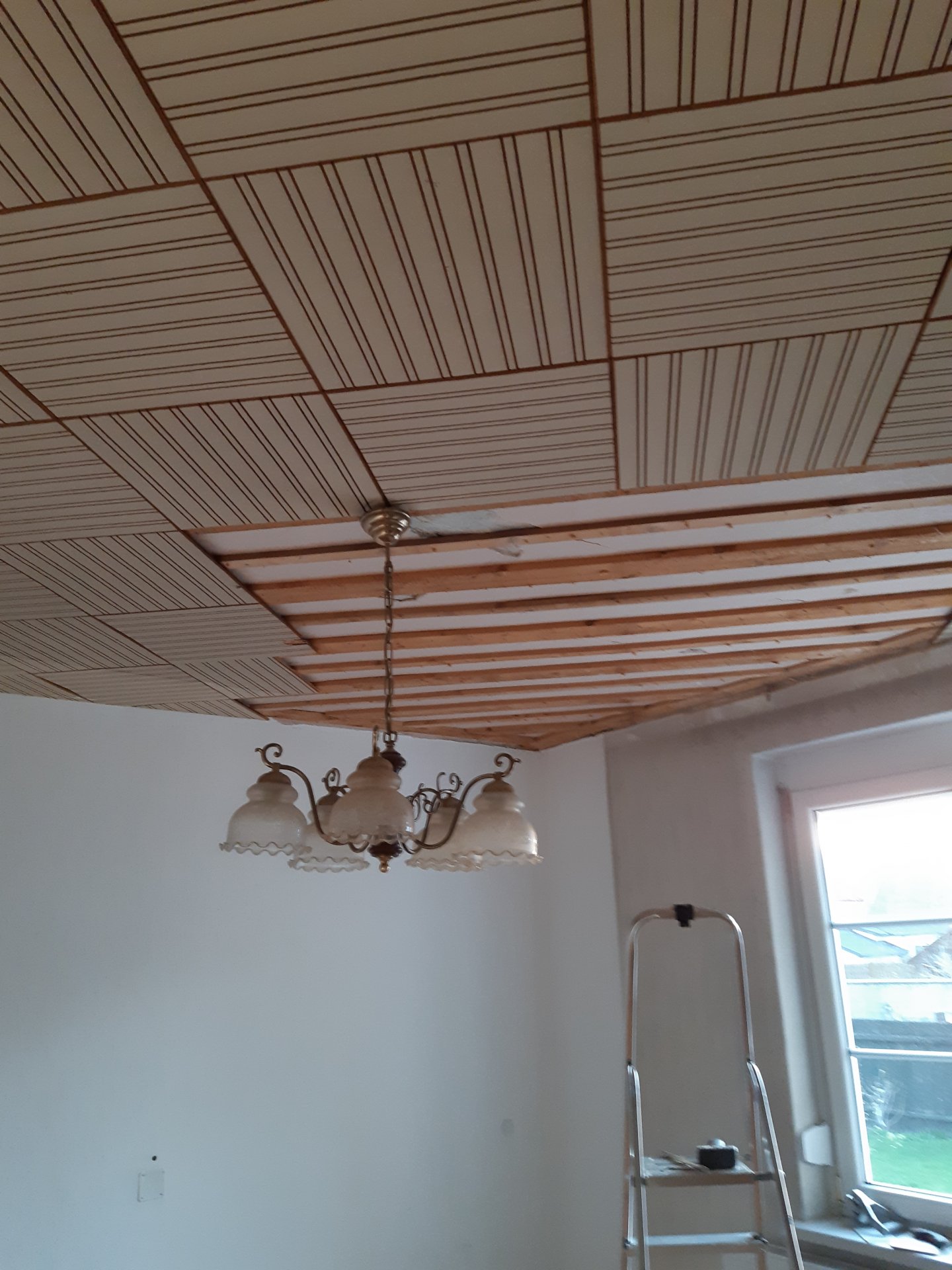

    Wir haben die Deckenverkleidung (70er, 80er?) abgenommen, dahinter zeigte sich schon sehr beschädiger Putz. Die Lattung der Verkleidung war mit 7 cm langen Nägeln an die Decke genagelt (!), d.h. die Entfernung war auch nicht ganz zerstörungsfrei.
    Bei der Decke handelt es sich laut Bauplan um eine Tramdecke.
    In den 70ern wurde aufgestockt und eine Betondecke über die Tramdecke gesetzt, war vermutlich auch nicht sehr deckenschonend.
    Aufbau laut Bauplan (von oben nach unten): 25cm Massivdecke, 5 cm Hohlraum, 15 cm Keilpfosten, 30 cm Tramdecke (Heraklit und Verputz). Also insgesamt 75cm.

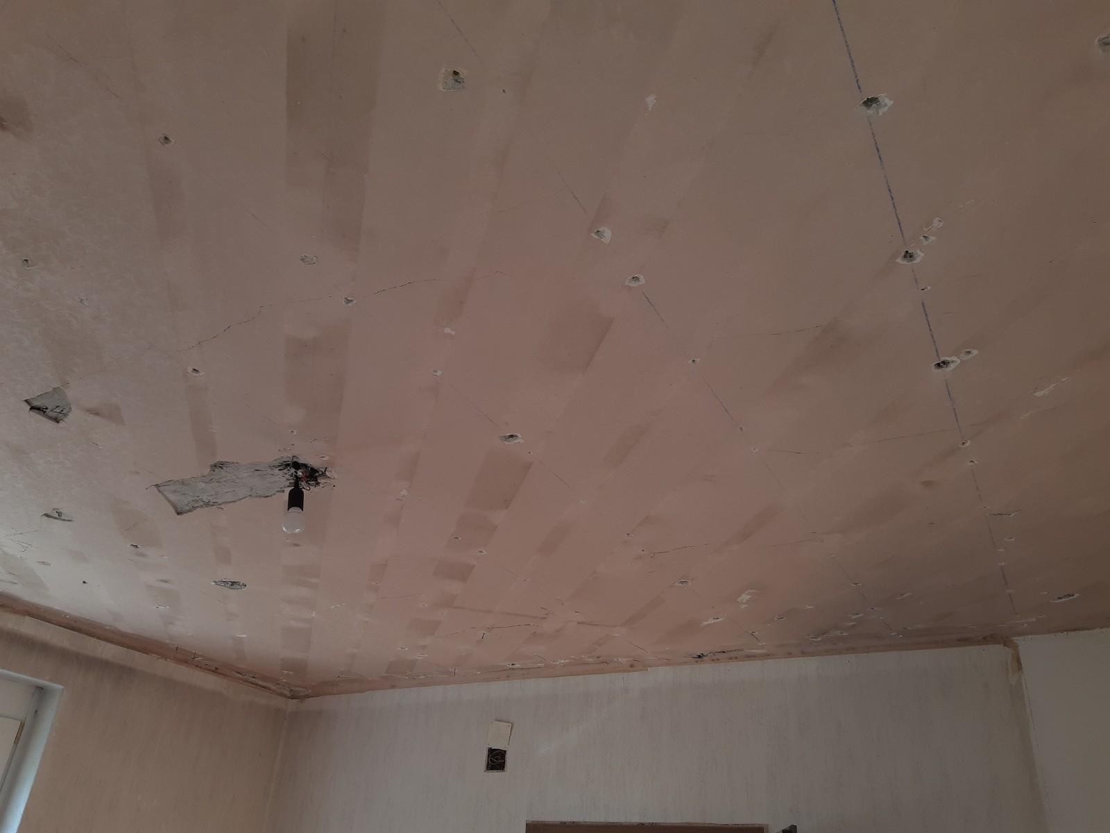

    Ich frag mich wie ich die Decke jetzt am sinnvollsten herrichte. Ziel ist eine glatte, weiße Decke. Also wahrscheinlich Putz, Spachtelmasse und weiße Farbe.
    Aktueller Stand:

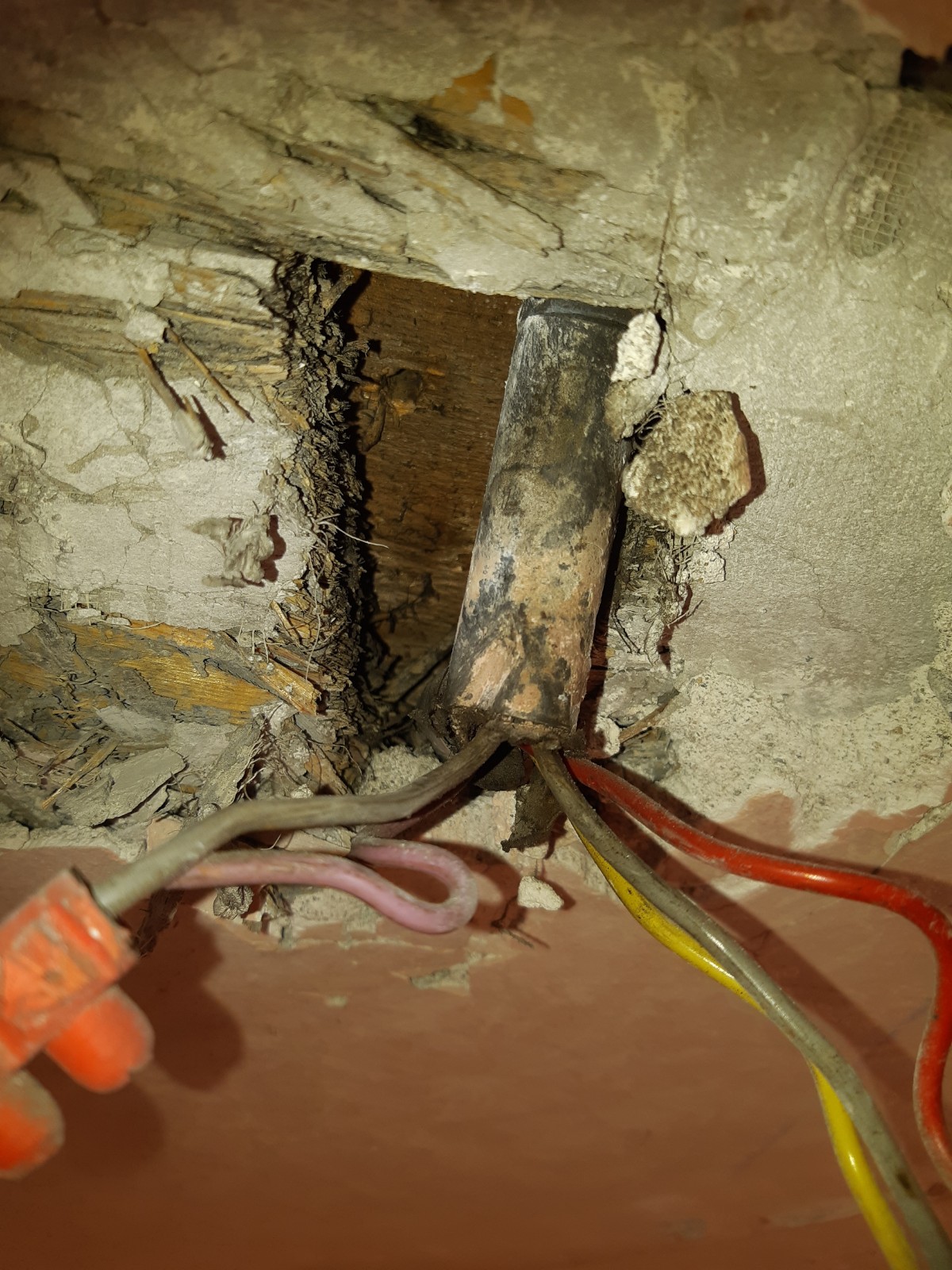

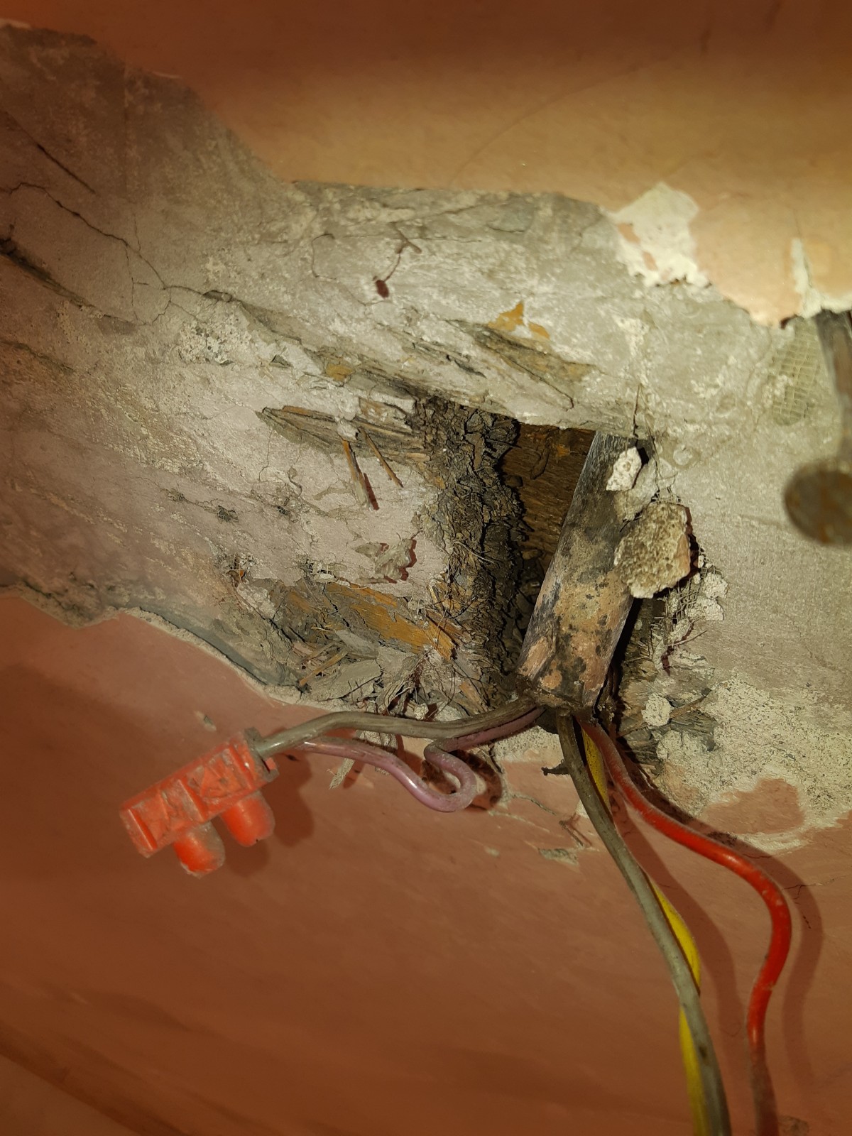

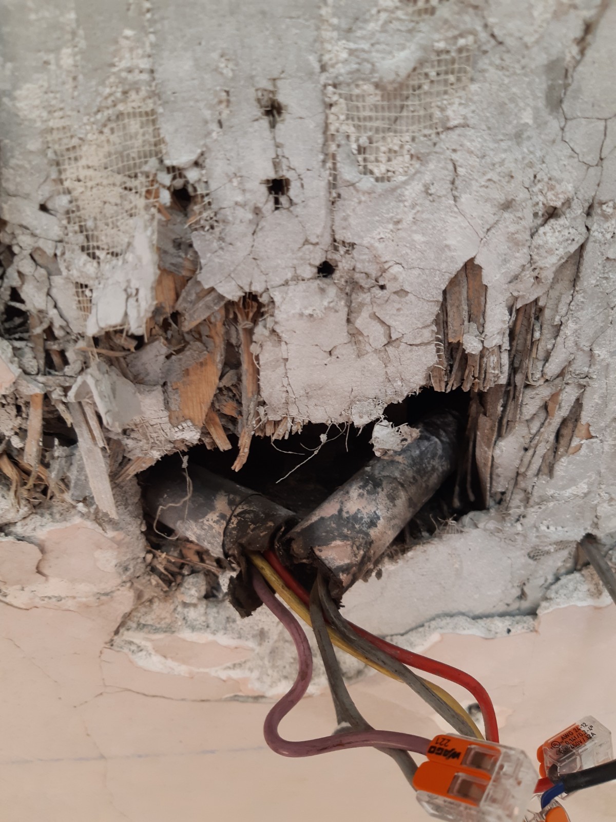

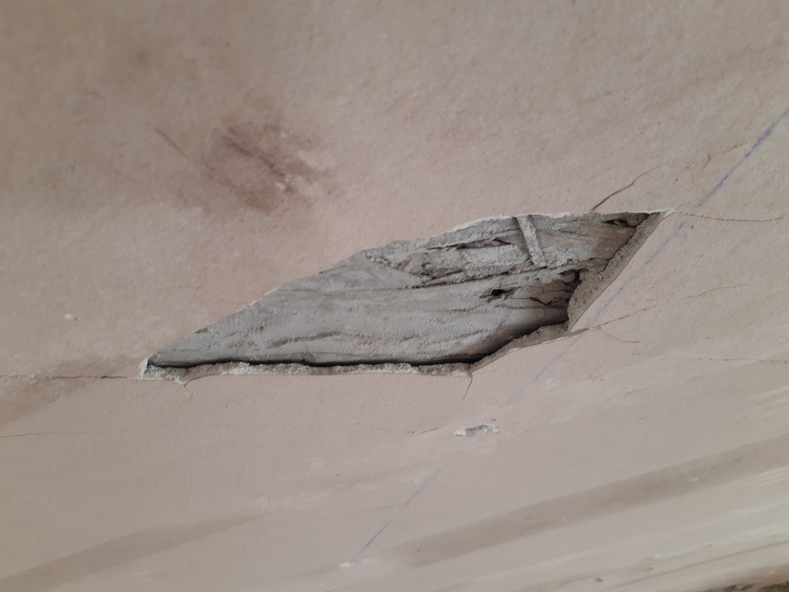

    Putz ist an vielen Stellen rausgebrochen, teilweise wahrscheinlich seit Jahrzehnten, zumindest älter als die Deckenverkleidung.
    Das Heraklit lässt sich an manchen Stellen "reindrücken", dh es biegt wohl etwas durch.
    Einige Stellen (Übergänge zwischen den Heraklitplatten?) wurden mit einem Gitter (Plastik?) abgeklebt und dann drüber geputzt.
    Bin mir unschlüssig was ich tun soll.
    1) Einfach drüberspachteln und ausmalen.
    2) Putz abhauen, Heraklit drinlassen, Feinputz, Verspachteln (eventuell mit Glasfasernetz?), Ausmalen.
    3) Putz und Heraklit raus, bei Gelegenheit auch gleich die Bergmannrohre gegen was moderneres ersetzen.
    Nur was statt dem Heraklit dann rein?
    Die Arbeiten würde ich vergeben (Ausnahme: "Abriss"). Nach Corona werd ich wohl auch ein paar Fachfirmen kommen lassen, auch wenn ich noch nicht weiß, welche. Malerfirma ist vermutlich zuwenig.
    Was empfiehlt ihr mir? Hab von Putz und Malen leider selber recht wenig Ahnung und ich fürchte dass ich da relativ viel falsch machen kann. Sollte einige Jahrzehnte gut ausschauen.
    Anbei ein paar Fotos.

    Alles raus und Trockenbau Decke wäre eine Option ansonsten eher Richtung 1)
    heraklith ist auch heute noch ein super putzträger ...
  3. #3 Fabian Weber, 14.04.2020
    16.604
    6.627
    Ich würde es auch komplett runterreißen und eine Trockenbaudecke rein. Das ist wahrscheinlich auch am günstigsten, bzw. kannst Du das auch selbst machen.
    Dann könntest Du bei Bedarf auch noch easy neue Leitungen ziehen.
    Auf die Decke kannst Du auch Schalldämmung legen.
