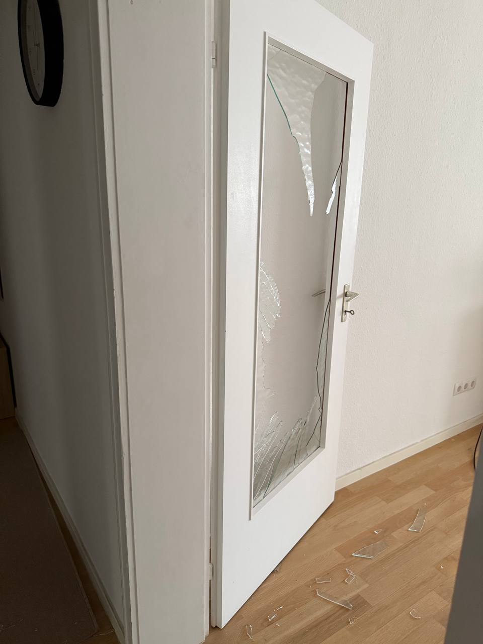

Diskutiere Kaputtes Glas an Innentür ein Fall für die Glaserei? im Fenster/Türen Forum im Bereich Neubau; Hallo, sollte man sich wegen des Glasbruchs an einer Innentür an eine Glaserei wenden oder welche Firma wäre der richtige Ansprechpartner?

    Glaser oder Tischler. Bei Normausschnitten bekommst du die neuen Scheiben auch oft im Baumarkt.
    Bei der neuen Verglasung solltest du darauf achten, dass es eine Einscheibensicherheitsglas (ESG) wird, dann ist die Verletzungsgefahr nur minimal.
