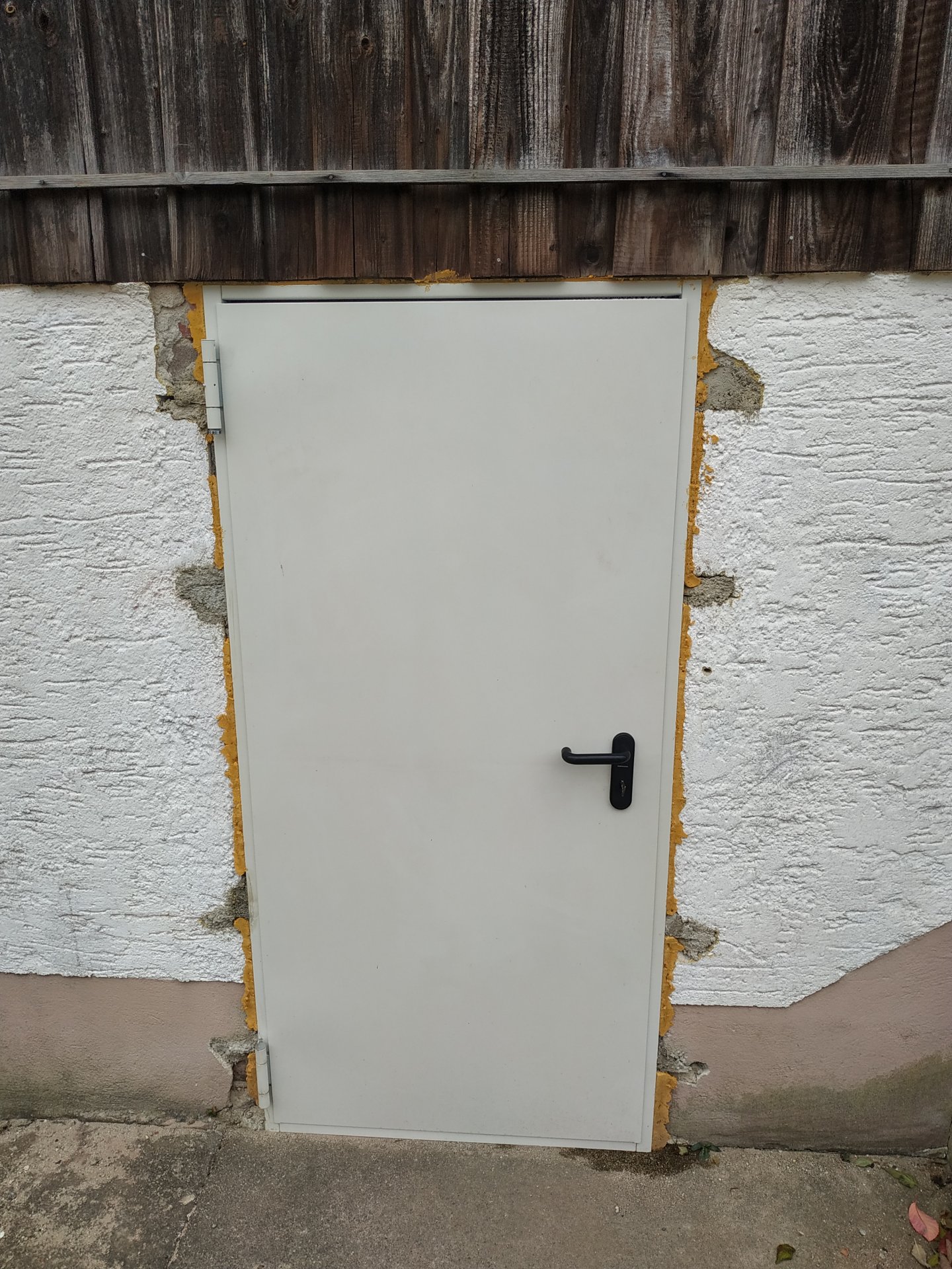

    Servus Zusammen,
    Ich habe einen alten Kartoffelkeller von Anno Dazumal. Mein Opa hat damals eine Brandschutztür eingemauert, ich möchte behaupten die war da mindestens 30 Jahre drin.
    Ich habe die nun gegen ein neueres Modell ausgetauscht.
    Seitdem habe ich aber Kondenswasser an der Tür, seit ca. herbstlichen Temperaturen.
    Das ist nun nicht unbedingt das schlimmste der Welt, allerdings befindet sich direkt in "Abtropfrichtung" die alte Holztreppe, welche mir dann Stück für Stück weg fault.

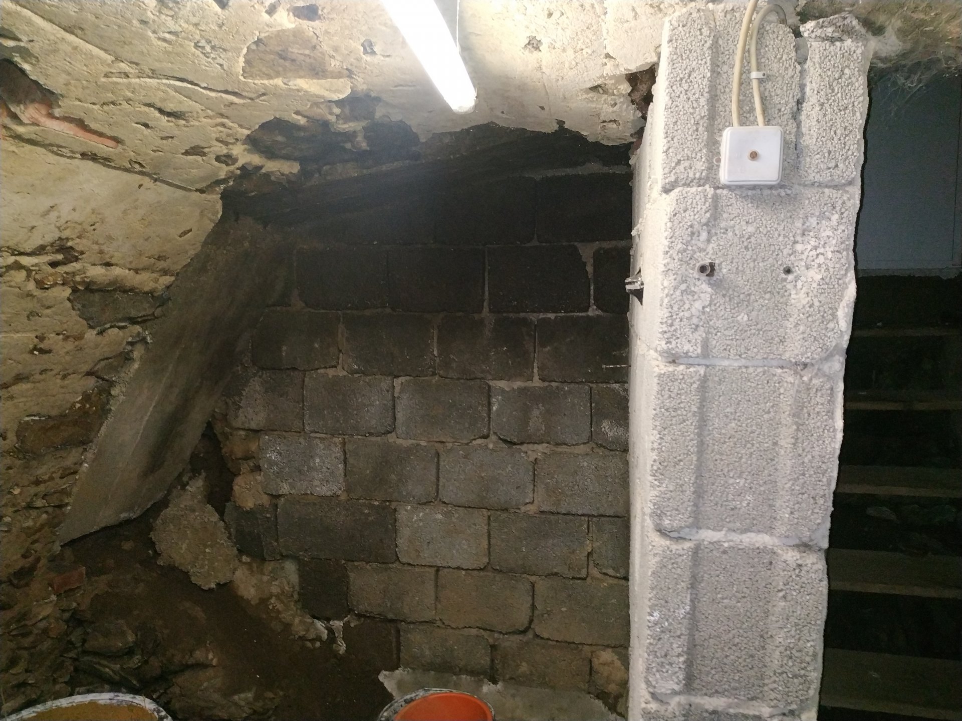

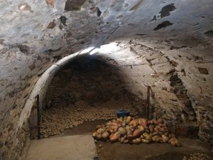

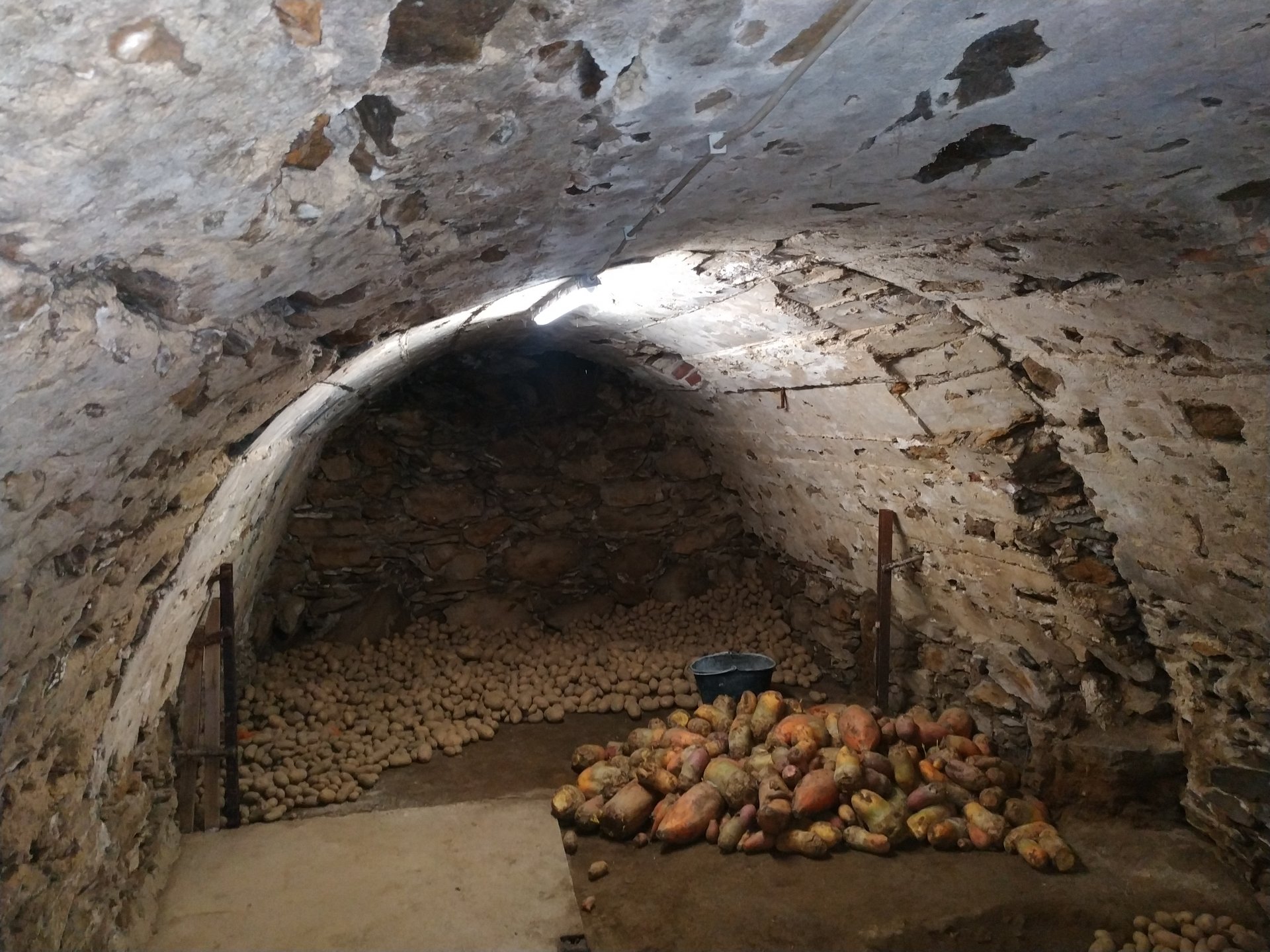

    Der Keller befindet sich unter der Scheune, teilweise aus Bruchstein, teilweise vom Opa noch mit Zement o.Ä. bearbeitet.
    Wenn es sehr stark regnet, tritt auch ein bisschen Wasser in den Keller ein, allerdings nicht mehr als "bodenbenetzend ca. 2m²"
    Am rückwärtigen Ende des Kellers befindet sich ein Belüftungsloch, d=ca. 20 cm.
    Ich stelle mal ein paar Bilder rein, bei Bedarf gibts mehr.
    Fragestellung: Liegt das Kondenswasser eher am feuchten Sommer und auch den feuchten Kartoffeln, und trocknet in Zukunft oder habe ich den Keller mit der Tür zu sehr abgedichtet?
    Merci in die Runde,
    Thomas

    Das hat wohl eher mit den niedrigen Außentemperaturen zu tun. Die Tür kühlt stark ab (derzeit um die 0 Grad) und in so einem Keller hat es 8-10 Grad bei hoher Luftfeuchte und dann hast halt Kondenswasser an der Türe. Sobald die Türe um die Null Grad hat ist das unvermeidlich, da kannst den Keller „belüften“ wie Du willst, so lange der Keller nicht komplett durchfriert ist das halt so…

    Dass ein Erdkeller feucht ist, halte ich für normal.
    Einen Erdkeller mit einer Blechtür abdichten dagegen nicht. Ich würde das eine sehr einfache Holztür einsetzen.
    Luft muss zirkulieren können, um Feuchtigkeit abzutransportieren.
    Meine Erfahrung: Im Sommer möglichst dicht halten, damit keine warme Luft hinein kann, weil bei sinkenden Temperaturen die Luftfeuchtigkeit kondensiert.
    Umgekehrt im Winter, wenn die Luft kalt (und trocken) ist: Dann durchlüften, damit die Luft im Keller möglichst trocken ist.

    @Esemer Didi ich bin da bei dir, werde auch noch die nächsten Jahre experimentieren. Hab die Blechtür rein, weil Opa eine drin hatte. Und zum raus reißen ist se mir erstmal zu schade;)
    Lüften wenns kalt und trocken ist behalte ich im Hinterkopf!
