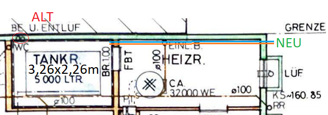

    ich hoffe Ihr könnt mir weiterhelfen. Ich mache gerade eine energetische Sanierung an einem Gebäude von 1978.
    Im Keller habe ich einen ca. 8m² großen Kartoffelkeller welchen ich weiterhin verwenden würde.
    Dessen Bodenaufbau ist wie folgt: Erde (Boden), Sand, Backsteine (lose in den Sand gelegt). Die letzten 40 Jahre wurde der Raum über eine natürliche Be- und Entlüftung über das Dach versorgt, das eine Rohr hatte die Öffnung knapp über dem Boden, das andere unterhalb der Decke. Diese Rohre habe ich nun jedoch entfernt, da die Rohre 1. asbesthaltig waren und 2. ich den Dachboden für eine Galerie geöffnet habe, und da waren die Rohre im weg.
    Nun suche ich nach einer Lösung um diesen Raum entsprechend wieder zu Belüften.
    Mein erster Gedanke war die zentrale Wohnraumlüftung, aber diese bläst umreguliert und kontinuierlich die Außenluft in den Raum, so das es im Sommer wohl direkt Schimmel gibt. Ich dachte auch über Luftentfeuchter oder Gebläse mit Taupunktsteuerung nach, aber bisher war das alles ja auch nicht notwendig.
    Nun würde ich gerne wissen; wenn ich wieder knapp über dem Boden und unterhalb der Decke eine Kernlochbohrung mache und Wickelfalz- oder Kunststoffrohre einsetze, diese durch den nächsten Raum lege und durch die Außenwand nach draußen führe und ca. 1m über dem Boden rausschauen lasse mit einem Regenschutzdach, wird dieses System wieder so wie zuvor funktionieren?
    Und muss das Rohr am Boden bis ins Erdreich auf der gleichen Höhe bleiben damit das System funktioniert, oder kann ich hinter der Wand des Kartoffelkellers, im Heizraum, das Rohr hoch an die Decke führen?

    Da die Frage wohl nicht so einfach ist hier noch etwas anderes:
    Gibt es Empfehlungen für den Bodenaufbau? (Momentan ist es Erde (Boden), ca. 15cm Sand, Ziegelsteine.)
    Können die Fugen der verlegten Ziegelsteine verschlossen werden? (Momentan sind diese offen)
    Alternativ: Wer könnte einem bei solchen Fragen weiterhelfen?
    Ich hatte schon Kontakt zu einem Gewölbekellerbauer, aber der fährt nur seine vorproduzierten Produkte und konnte mir auch nicht weiter helfen.

    Wenn der Boden trocken ist lassen wie es ist, außer du willst eine leicht zu reinigenden Boden.
    Wenn die Feuchtigkeit reduziert werden soll kann eine EPDM Folie unter oder auf die Ziegel gelegt werden und mit Betonplatten abgedeckt werden-
    es gibt viele Varianten, die von den örtlichen Verhältnissen, der geplanten Nutzung und deinen Ansprüchen abhängen.
    Du kannst mich bei Bedarf anrufen
