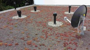

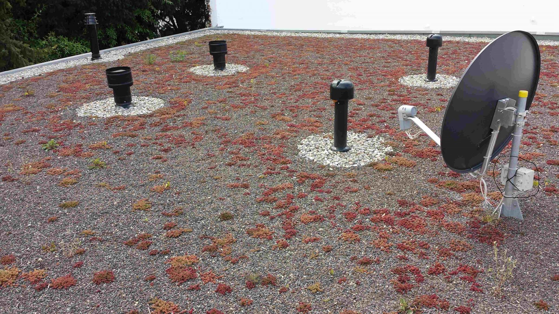

    auf meinem Flachdach ist der Kasten der mit Kabelbinder an der Stange von der Satellitenschüssel festgemacht war (siehe markierte Stelle auf dem Foto) runtergefallen und liegt jetzt neben der Schüssel auf dem Flachdach (Empfang funktioniert einwandfrei)
    Sollte man es wieder festmachen? (Starke Winde gibt es auf dem Dach eigentlich nicht)
    Wenn ja gebe es nachhaltigere Lösungen als Kabelbinder?
    Ach und weiß jemand was da überhaupt drin ist bzw. wofür der gut sein dürfte?

    Gibt es und nennt sich Mastschelle.
    Was da drin ist? Nachsehen hilft...

    Zur Kastenbefestigung die von @Fred Astair bereits vorgeschlagene Mastschelle, für die Koaxkabel wenigstens uv.-beständigere schwarze Kunststoffkabelbinder, besser noch solche aus Edelstahl.
    Bei weißen Kabelbindern ist es nur eine Frage der Zeit bis wann sie verspröden und abfallen werden.
    Meine Glaskugel geht von einer sehr exotischen Kabelverbindung für EINE LNB-Ebene aus. Delphi-Orakel (so heißt meine Glaskugel) verkündet auf Basis der Fotoperspektive, dass der Antennenträger wie normal aber normwidrig nicht blitzstromtragfähig geerdet ist.
    Mit den Zusatzfragen, wo und wie die weißen (!) Koaxkabel unter der Dachbegrünung ins Gebäude eingeführt wurden und ob am Gebäudeeintritt ein PA der Kabel ausgeführt ist, war Delphi-Orakel überfordert. Mit einem Bild aus der Gegenrichtung bei geöffnetem Kastendeckel müsste mein Glaskügelchen weniger qualmen.;)
