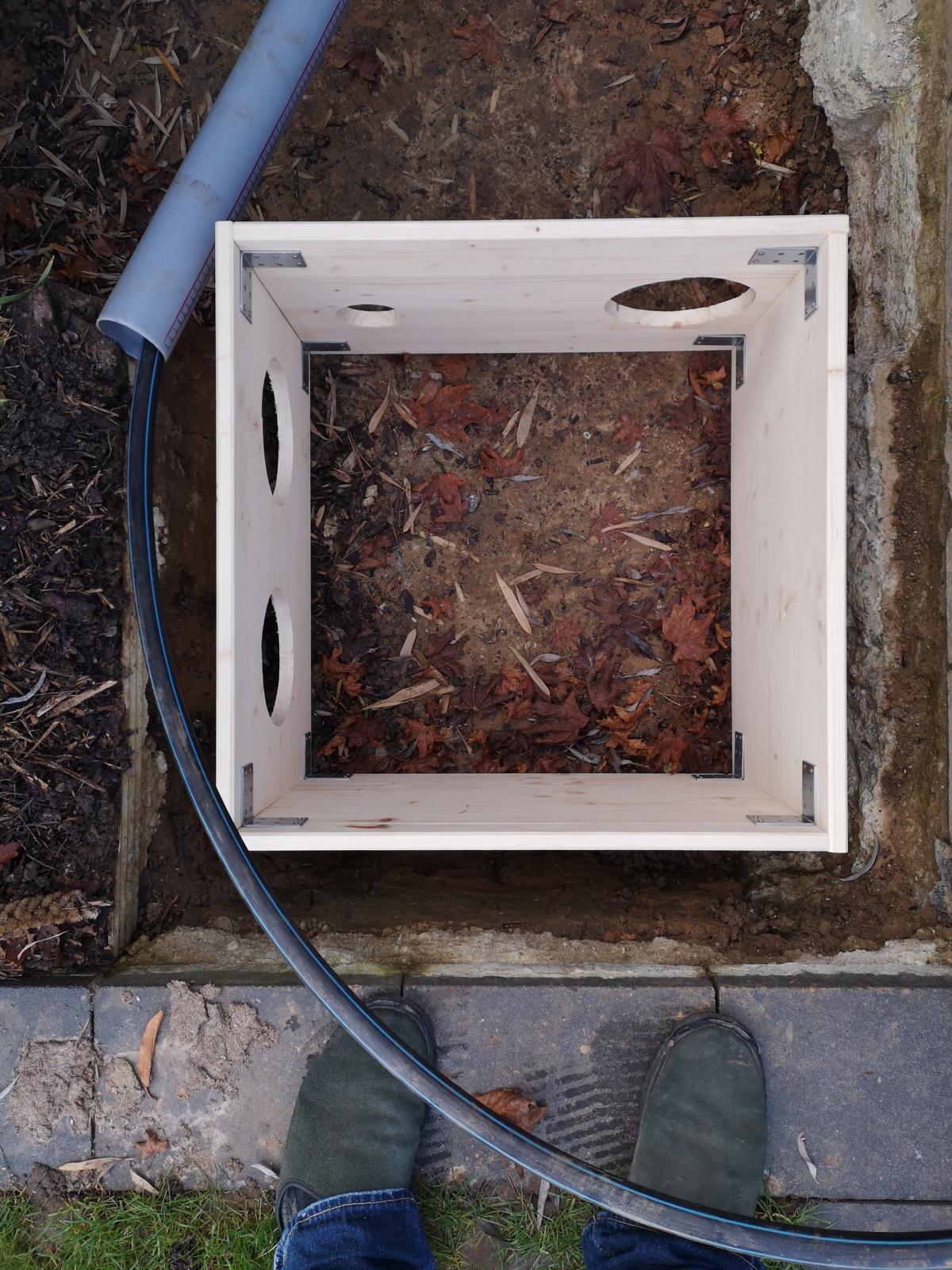

    ich habe aus Holz einen Kasten gebaut, den ich umschalen möchte. Darauf wird ein Deckel geschraubt.

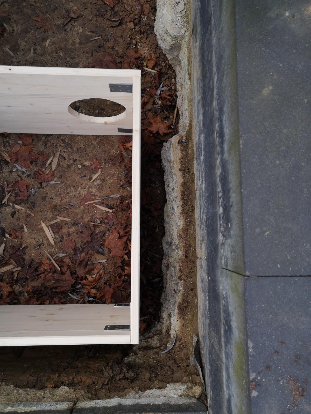

    Wie man hier sieht sind vorne, links und rechts schon Ränder in passender Höhe so dass ich da keine Gegenschalung benötige. Lediglich der hintere Bereich kriegt eine Gegenschalung.
    Der Abstand rechts, links, vorne liegt bei gerade mal 12 cm.
    Ich würde da jetzt Estrichbeton mit 8mm Körnung reinschütten, aber wie kann ich das ganze sinnvoll mit Stahl bewehren? Bei dem Mauerfundamenten hat man ja mehr Platz so dass man ein Stahlmattenkorb reinlegt aber hier ist das letzendlich schmal.
    Eine Stahlmatte einfach hochkant hat sehr wahrscheinlich auch nicht wirklich effekt.
    Der Bereich wird nur begangen nicht befahren.
    Was würdet Ihr da machen?
    Grüße
    Wayne

    Ich würde es Mauern und nicht Betonieren.
    Da bei deiner Verschalung keiner der Wände nach dem Betonieren einfach nach innen zu klappen ist könnte das ausschalen nicht so einfach sein.

    warum ? Besser als gar keine bewehrung auf jeden Fall.
    was machst du mit dem Sockel / „Fundament“ ? Einfach Beton auf den Dreck? Wie ziehst du das ab bzw glättest ?
    warum nicht einfach ein Fertigteil aus gfk oder Beton? Gibts doch so schon zu kaufen

    Ich würde da erstmal einen Unterbau setzen. Also drunter etwas Schotter und zumindest etwas verdichtet. Ich gehe mal davon aus, dass du da keine tragenden Fundamente betonierst, sondern nur einen Klotz, um z.B. eine Gartenlampe draufzusetzen. Dazu muss aber auch etwas Schotter verdichtet drunter. Ob du das bis zur frostfreien Tiefe machst, ist dir überlassen, wäre aber zu empfehlen. Sonst kannst du in den Betonklotz einfach Stabstahl reinschneiden und verrödeln zu einem Gitter, achte aber auf ca. 5cm Betonüberdeckung zur Schalung und zum Boden und natürlich auch nach oben. (Wenn du allerdings ein tragendes Fundament machst, musst du da nochmal neu planen; für ein Carport oder so musst du schon frostfrei runter gehen und kannst dann deine Schalung oben als Kasten draufsetzen, damit es oben schön aussieht.) Sag mal an, was du eigentlich bauen möchtest! (Bewehrung rein würde ich schon machen!)
