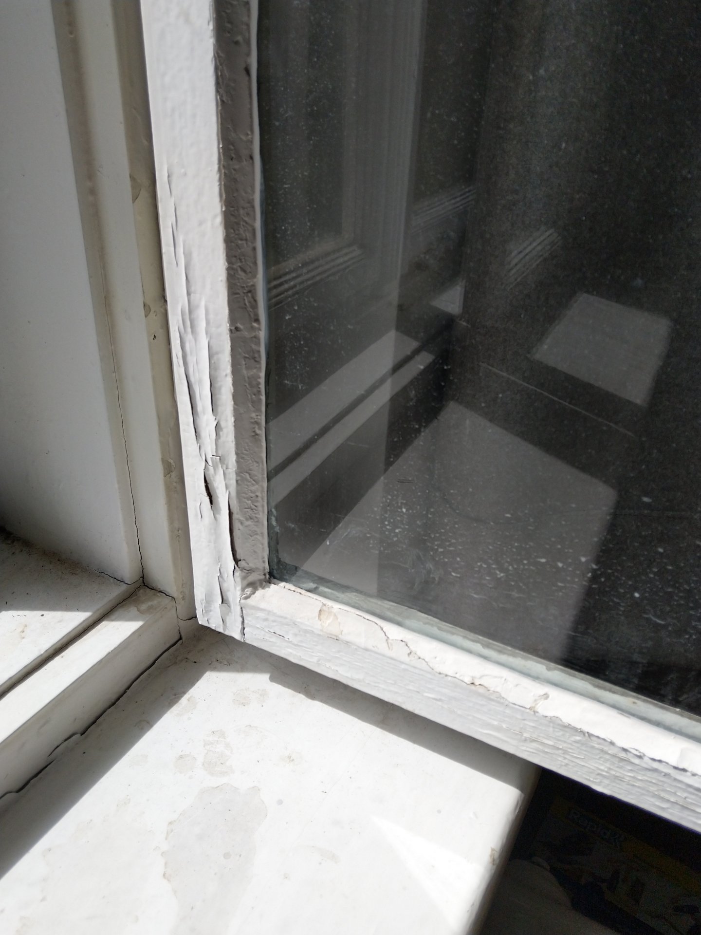

    Die Kastenfenster sind etwas über 100 Jahre alt, viel Farbe drauf, die erstmal runter muss.
    Aber:
    Welche Farbe sollte man nehmen? Für meine Begriffe wurden damals Ölfarben genommen(?) Welche Produkte könnten in Frage kommen?
    Lieben Dank für eure Meinung!

    Du kannst Fotos einstellen, dann läßt sich mehr sagen.
    Den inneren Flügel der Kastenfenster evt mit Isolierverglasung versehen und die Dichtigkeit verbessern.
    Außen kann Einfachverglasung bleiben und etwas Zug verbessert die Rücktrocknung

    1. Bei 100 Jahre alten Fenstern wäre für mich zuerst die Frage: Bitte Bilder vom Zustand in Forum einstellen.
    2. Dann sollte man zuerst über Restauration des Holzes / Kittes, der Scheiben reden.
    3. Erst dann kommt die Frage nach der Entfernung der alten Beschichtungslagen.
    4. Dann kann man über die Neubeschichtung, mit welchen Materialien und welchen Vor- und Nachteilen reden.

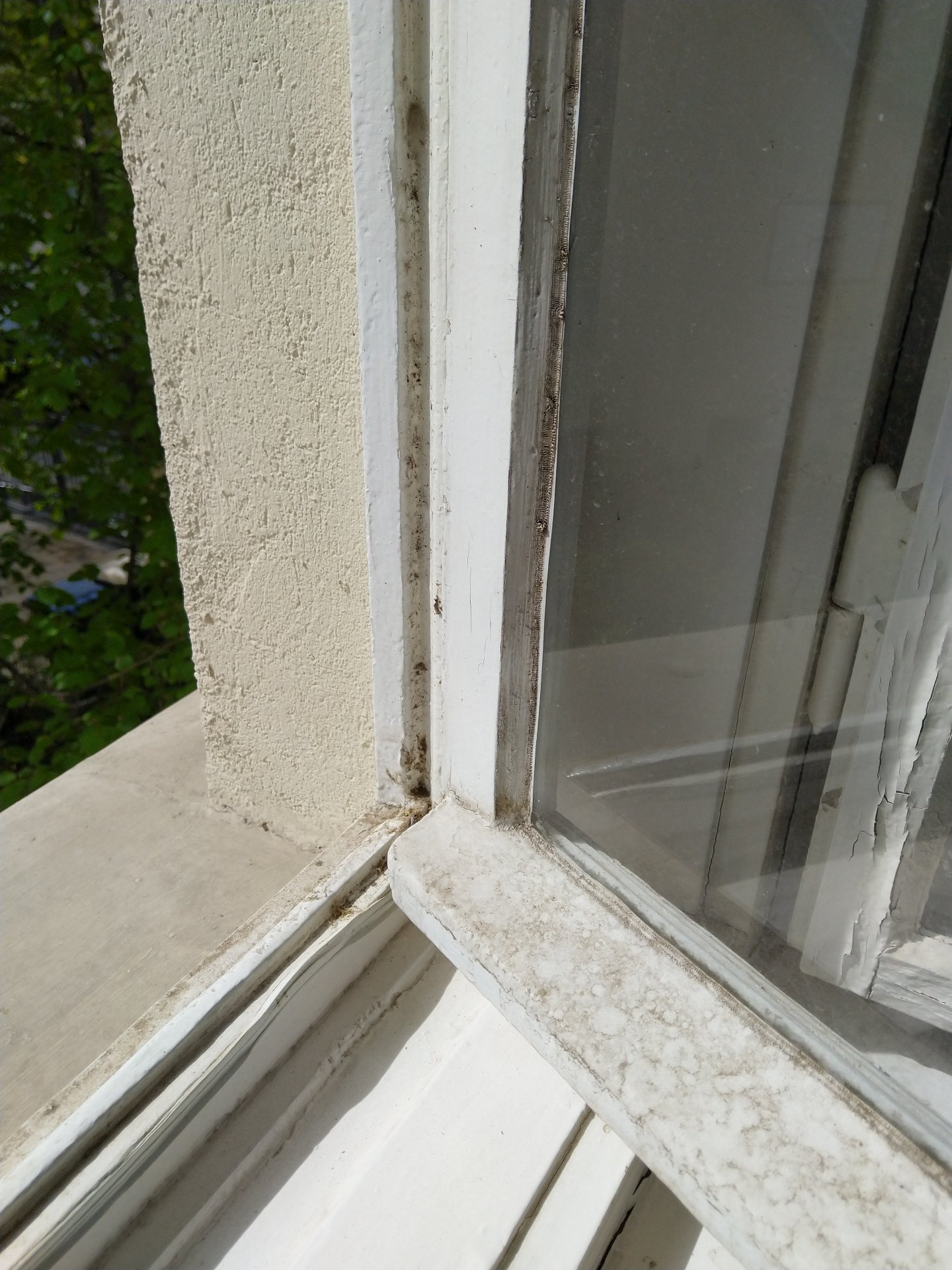

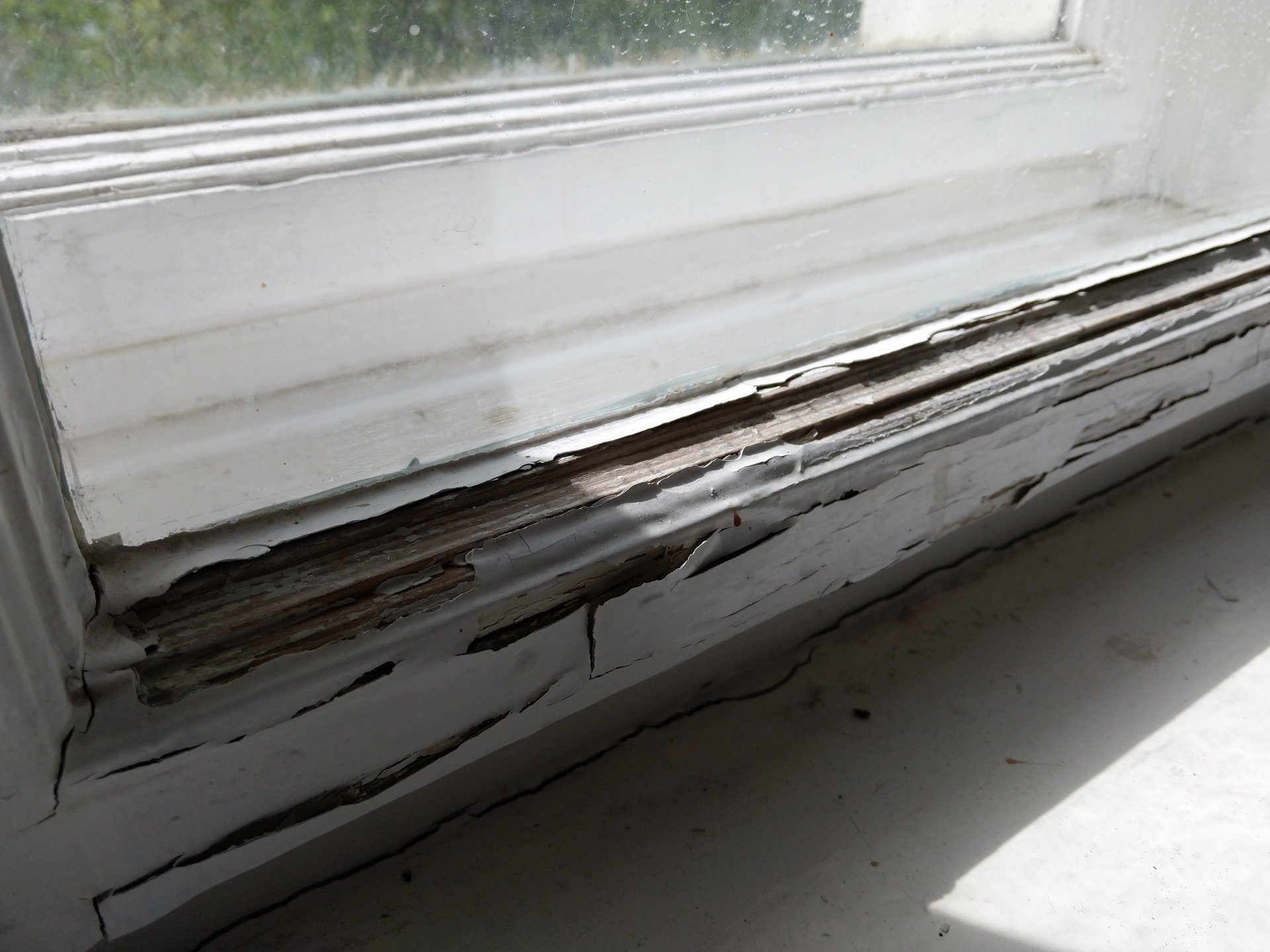

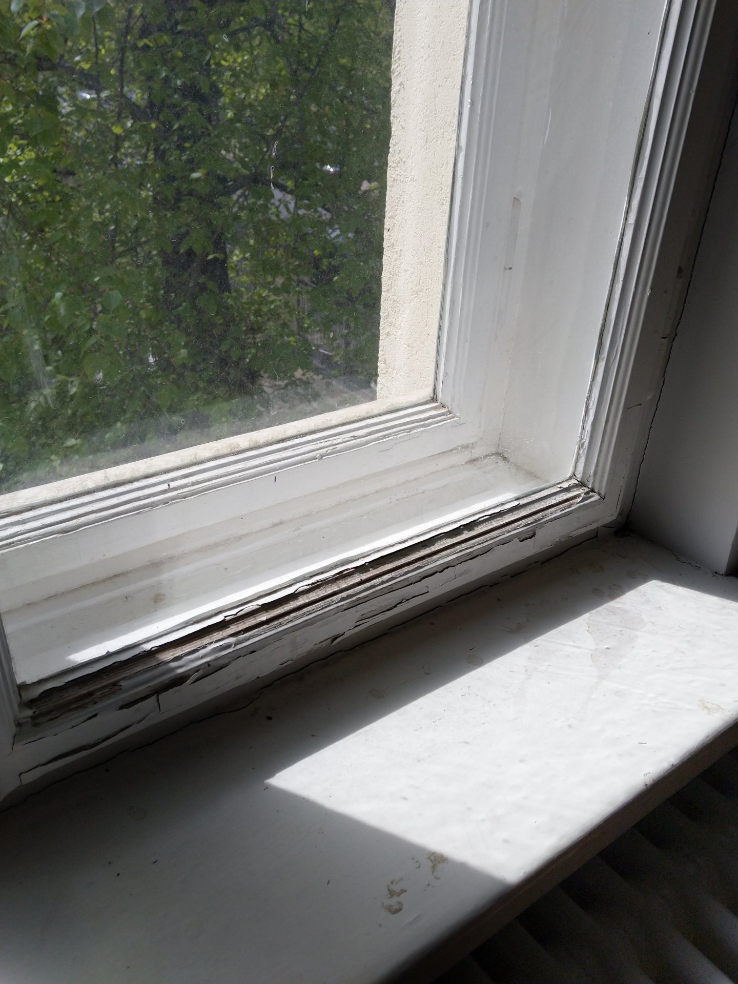

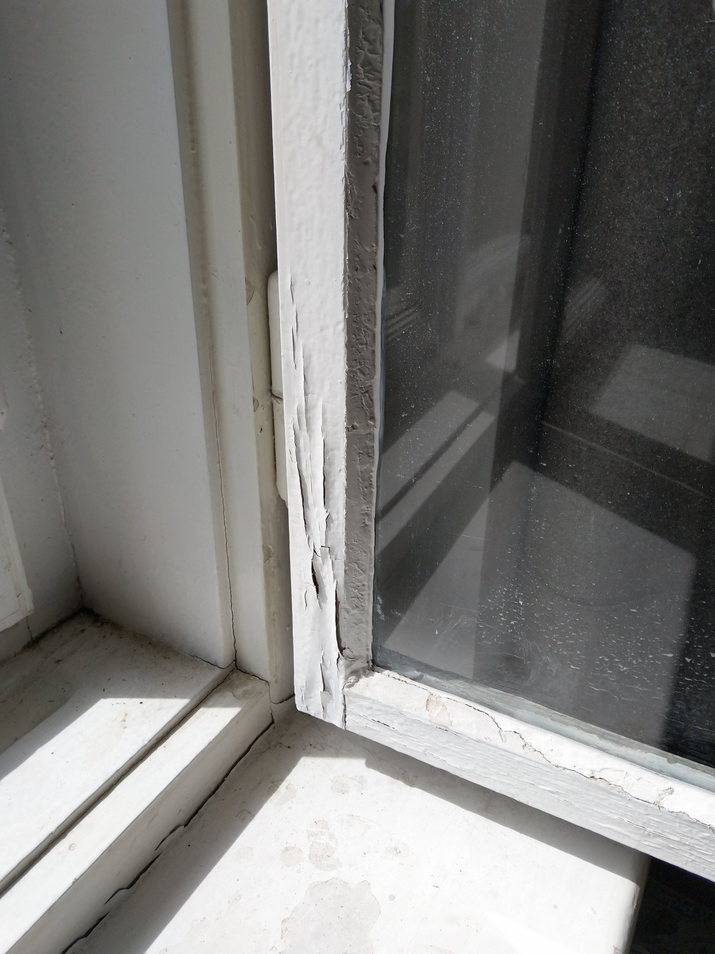

    Ja der Kitt wäre bei vielen Fenstern zu erneuern.
    1. Farbe + Kitt komplett runter
    2. schön sauberschleifen alles
    3. Grundieröl drauf
    4. Scheibe einkitten (dann zwei Wochen stehen lassen?)
    5. Zwischenöl drauf
    6. Endanstrich drauf
    ? Oder?
  10. #10 Fabian Weber, 28.04.2020
    16.306
    6.470
    Die äußere Gummidichtung, die Du da angeklebt hast, musst Du wieder entfernen. Die hat zum Verfall des inneren Fensters beigetragen. Wenn Dichtung, dann immer am inneren Flügel.
