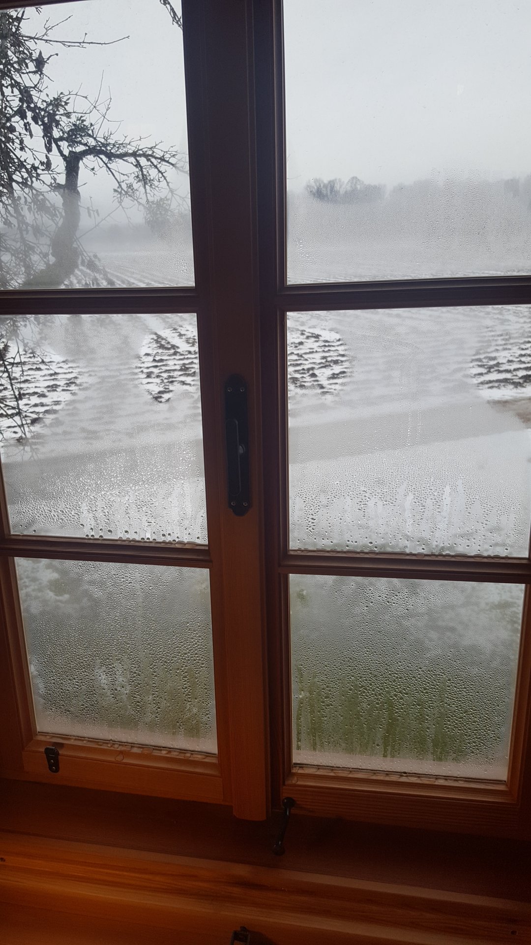

    Hallo!
    Wir haben in unserem sanierten Altbau hochwertige Kastenfenster eingebaut und haben seltsamerweise nur mit 3 Fenstern im Obergeschoß das Problem das im jeweiligen Aussenflügel das Wasser tropfenweise richtig abrinnt. Siehe Bild.
    Ist das noch im Rahmen (das man mit Lüften und Abwischen) tolerieren muss oder ist das hier ein Baumangel seitens Hersteller?
    Danke für eure Hilfe!

    Feuchtwarme Luft steigt nach ?

    Zu Hohe Luftfeuchtigkeit und/oder zu kälter Raum

    Sind die Innenflügel nur fürs Foto geöffnet oder werden die oft aufgemacht? Wenn sich der Zwischenraum, von der Raumluft abgekoppelt, ausgekühlt hat kondensiert nach dem Öffnen der Innenflügel natürlich die feuchtigkeitheschwängerte Raumluft an der kälteren Außenscheibe.
    Ohne Kenntnis der Rahmenbedingungen ist eine Bewertung nicht möglich.
    • RLT in Fensternähe nach mehrstündigem Schließen der Flügel
    • rel LF an gleicher Stelle
    • Lufttemperatur und LF im Fensterzwischenraum
    • Außenlufttemperatur
    • Oberflächentemperatur der Innenseite des Außenglases
    Das Gleiche dann nochmal einen Tag später mit offenen Inneflügeln.

    Die Zimmertemperatur eher kühl bei ca. 21 Grad. Die AussenFlügel wurden nur testweise über Nacht leicht geöffnet um zu überprüfen ob ev. die Aussenflügel zu dicht montiert wurden.
    Leider keine signifikante Verbesserung.
    Die Fenster sind normalerweise geschlossen.
    Ich hatte eher die Sorge das wir zu wenig lüften. Wir haben das Problem eigentlich nur im Winter?

    Es gibt keine zu dichten Fenster.
    Die Sorge hätte ich an Deiner Stelle auch.
    Das ist jetzt seltsam.Im Sommer schwitzt das Fenster nicht?

    Was wurde saniert? Evtl. viel neuer Putz, Estrich? Bis letztendlich die Restfeuchte weg ist, kann es durchaus sein, dass die Fenster so aussehen.

    Ja es wurde komplett saniert...neuer Putz, Estrich.
    Es ist jetzt ziemlich genau 2 Jahre her das saniert wurde.
    Ja Hauptsächlich im Winter tritt das schwitzen auf.
    Wir werden es mal mit mehr Lüften probieren, puhhh bei Altbau wird es einem echt nie fad! :)

    Du merkst tatsächlich nichts? Ich dachte, Deine Bemerkung oben war ein Joke. Natürlich schwitzen die Fenster nur wenns draußen kalt ist. Was wundert Dich daran?

    Wenn er lüftet wie auf dem Bild, wird es aber nichts werden.:biggthumpup:
    Wie und wie oft wird denn gelüftet?
    Heizen/Lüften/Heizen/Lüfte...beim Altbau aber besser durchheizen.Welche Zimmer sind betroffen
