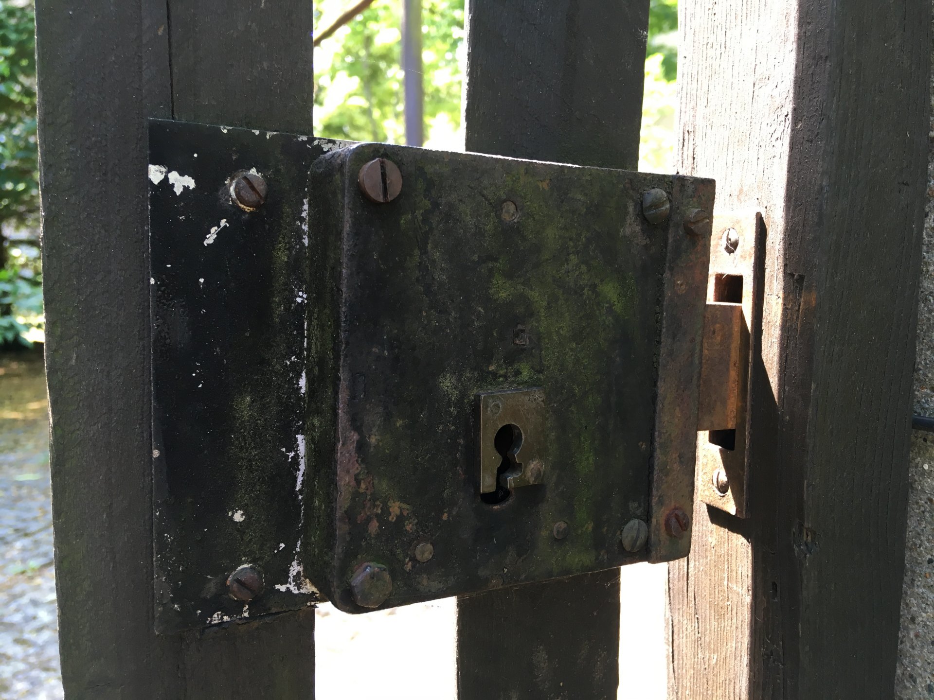

    Hallo Experten,
    ich habe vor alle meine Außentüren gegen ein Schließsystem zu tauschen. Ein Schlüssel für alle Türen. Bei den bestehenden Zylinderschlössern sollte das ja kein Problem sein, aber ich habe noch ein Gartentor und eine Schuppentür, die ein Kasteschloss haben. Meine Frage ist, ob es Umbausätze gibt oder jemand einen Anbieter kennt, der Kastenschlösser mit normalen Zylindern verkauft.

    Einmal g...le angeworfen und nach "Kastenschloss mit Zylinder" gesucht und gefunden.
    So ein Teil habe ich an meiner Schuppentür auch dran - allerings mit Klinke.
    Wenn du die Klinke nicht brauchst und nur ein passendes mit Falle findest, säg sie halt ab. :-).

    Ja google hilft da schon mal... Wenn ich mir z.B. das hier ansehe (Burg Wächter Zylinder-Aufschraubschloss MZ 23), kann ich den Zylinder dann auch gegen einen aus dem Schließsystem tauschen? Das ist ja mein Ziel

    Wenn ich mir das ansehe, bist Du m.E. im falschen Film, das ist ein Möbelschloß.
    Kuckmada, zum Beispiel: Universal-Kastenschloss für Profilzylinder hebende Falle kaufen bei OBI
    Profilzylinder sind vom Querschnitt gleich, es gibt nur unterschiedliche Längen, was hier ja nicht so bedeutend ist, und zu Deiner Schließanlage kannst Du ja allerlei Versionen bestellen.

    Ging bei meiner auch. Auch einseitig oder mit Knauf...
