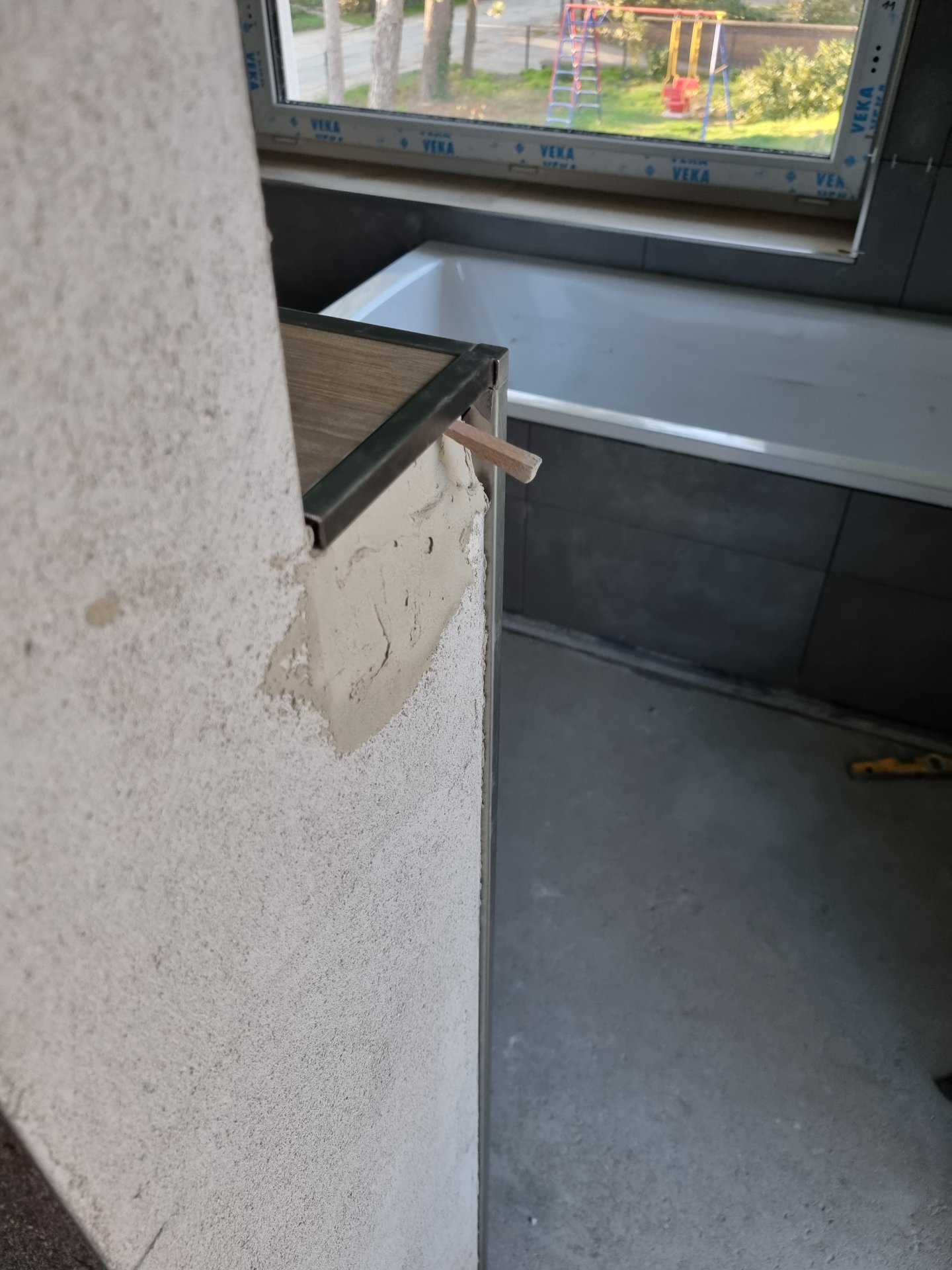

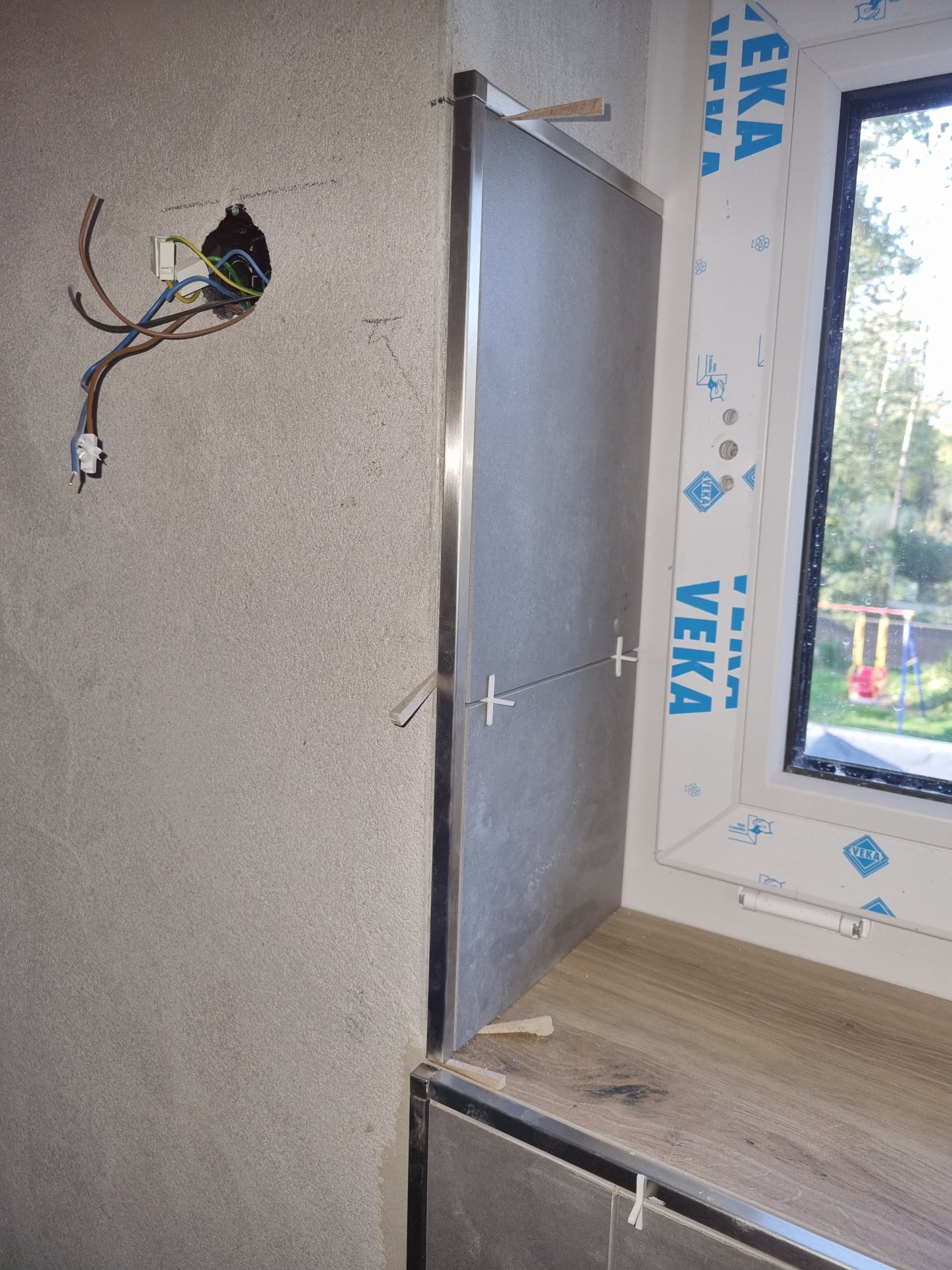

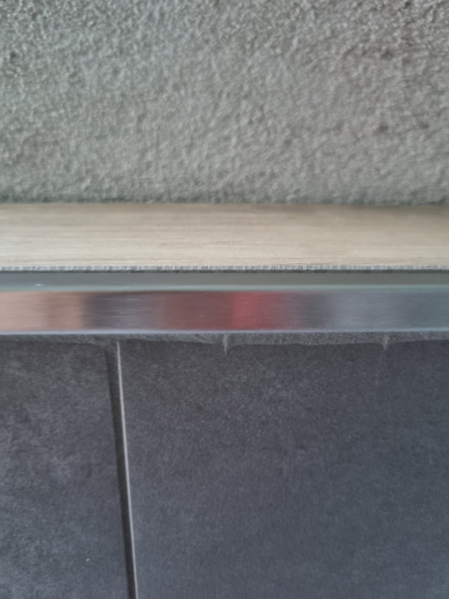

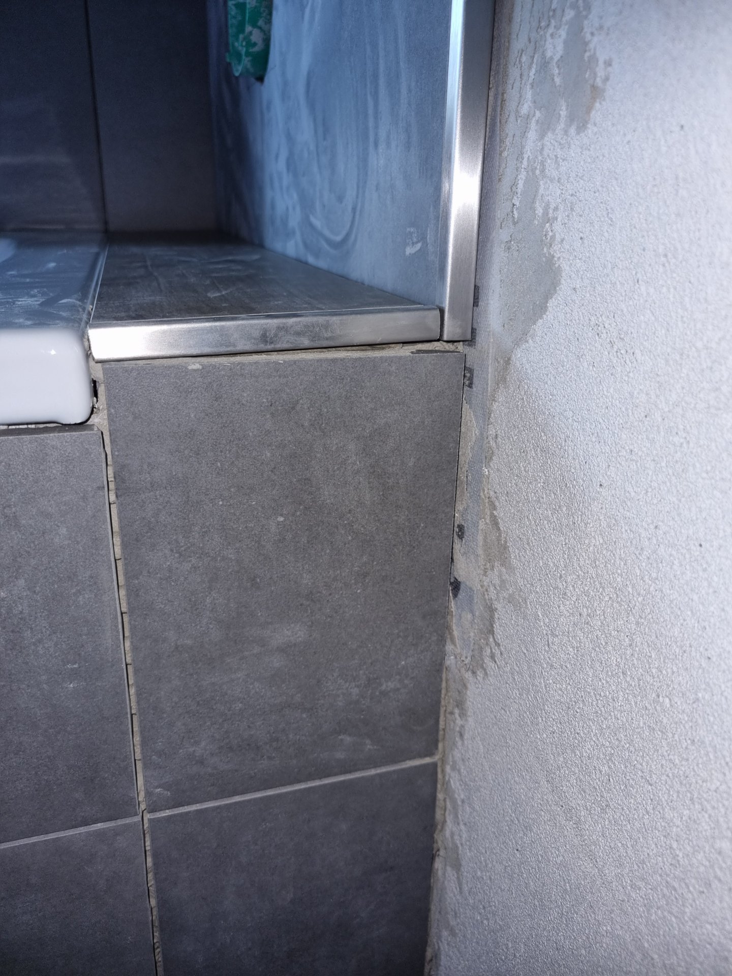

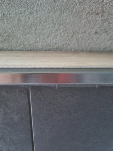

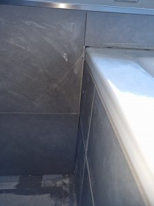

    Guten Morgen zusammen unter Gleichgesinnten, unser Neubau schreitet toll voran und bisher verlief alles top. Nun sind wir seitens Baufirma bei der Fliesenverlegung angekommen und sind in Gänze erschrocken über die Ausführung. Vielleicht sehen wir das auch nur so. Ich freue mich sehr über eure Einschätzung. Alle Fugen haben unterschiedliche Maße, weil der Abstandshalter mal quer und mal hoch gesetzt wurde. Zudem sind die Eckschutzschienen schief und angeblich muss alles so. Warum setzt man diese nicht so, dass sie am Ende der Wand passend enden. Ich höre immer nur, muss gespachtelt werden.
    Knallt ruhig alles raus. Dankeschön!

    Habe ich leider auch schon erlebt. Ein wenig spachteln ist nicht ungewöhnlich. Kritische Bereiche muss man wirklich persönlich vorher mit dem Fliesenleber besprechen und wenn er die macht am besten daneben stehen.
    Auf den ersten Blick sehe ich jetzt keine dramatischen Sachen, nach dem verfugen und Silikonieren wird das einwandfrei aussehen.
    Wichtiger: wurden vorher alle Wände mit einer Flächendichtung versehen und wurden an der Wanne Dichtbänder angebracht usw ? Das ist die wichtigste Arbeit im Bad.

    Für mich sieht das Katastrophal aus. Manchmal wurden Würfel für die Echschienen verwendet und dann wiederum nur angestoßen. Entweder verwendet man an Jeder Ecke diese Würfel oder man schneidet auf Gehrung. Auch an den Innenecken. Die Schienen kann man Wunderbar bündig mit den Fliesen einbauen und wenn der Spachteln muss dann soll er das machen. Wenn der Putz schief ist dann muss er das bemängeln und der Putzer muss die Mängel beseitigen oder den Fliesenleger für die Mängelbeseitigung bezahlen.

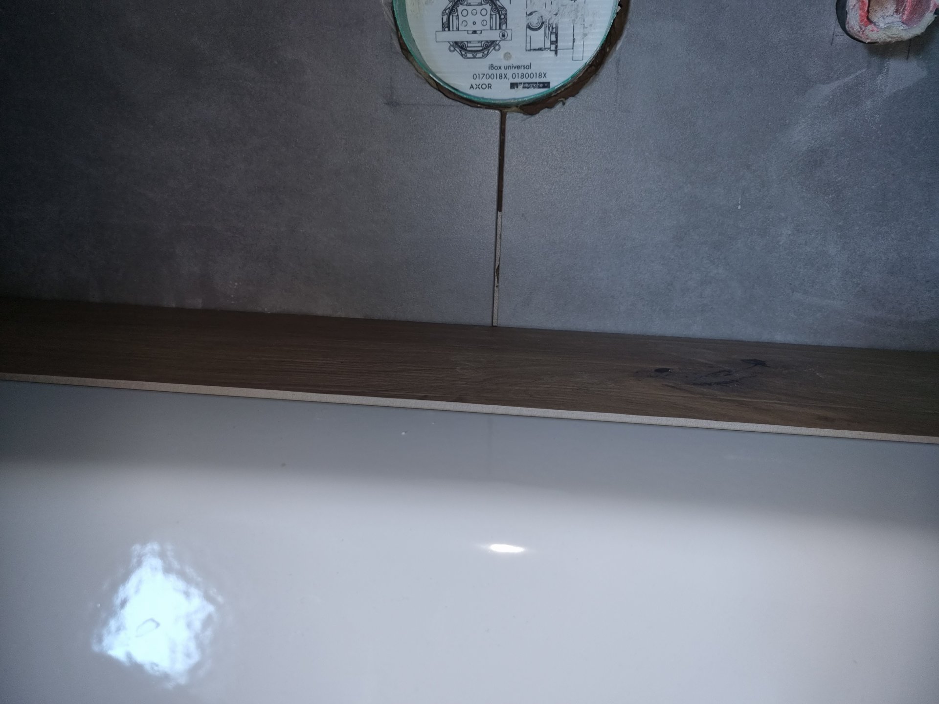

    Auch die abgefranzten Kanten auf Bild 4 nur weil man zu faul ist die Fliese entsprechend auszuklinken geht gar nicht.

    Warum setzt man bei durchgefärbtem Feinsteinzeug überhaupt Abschlussschienen?
    Es fehlt hier ganz eindeutig die Planung und Bauleitung.
    Am besten finde ich den Versatz der Eckschiene bei dem Fensterbrett, vollkommen unnötig.
    Teilweise sehen die Fliesen aus, wie mit der Flex geschnitten (ausgefranst).
    Da muss der Fliesenleger wohl ne Ehrenrunde drehen.

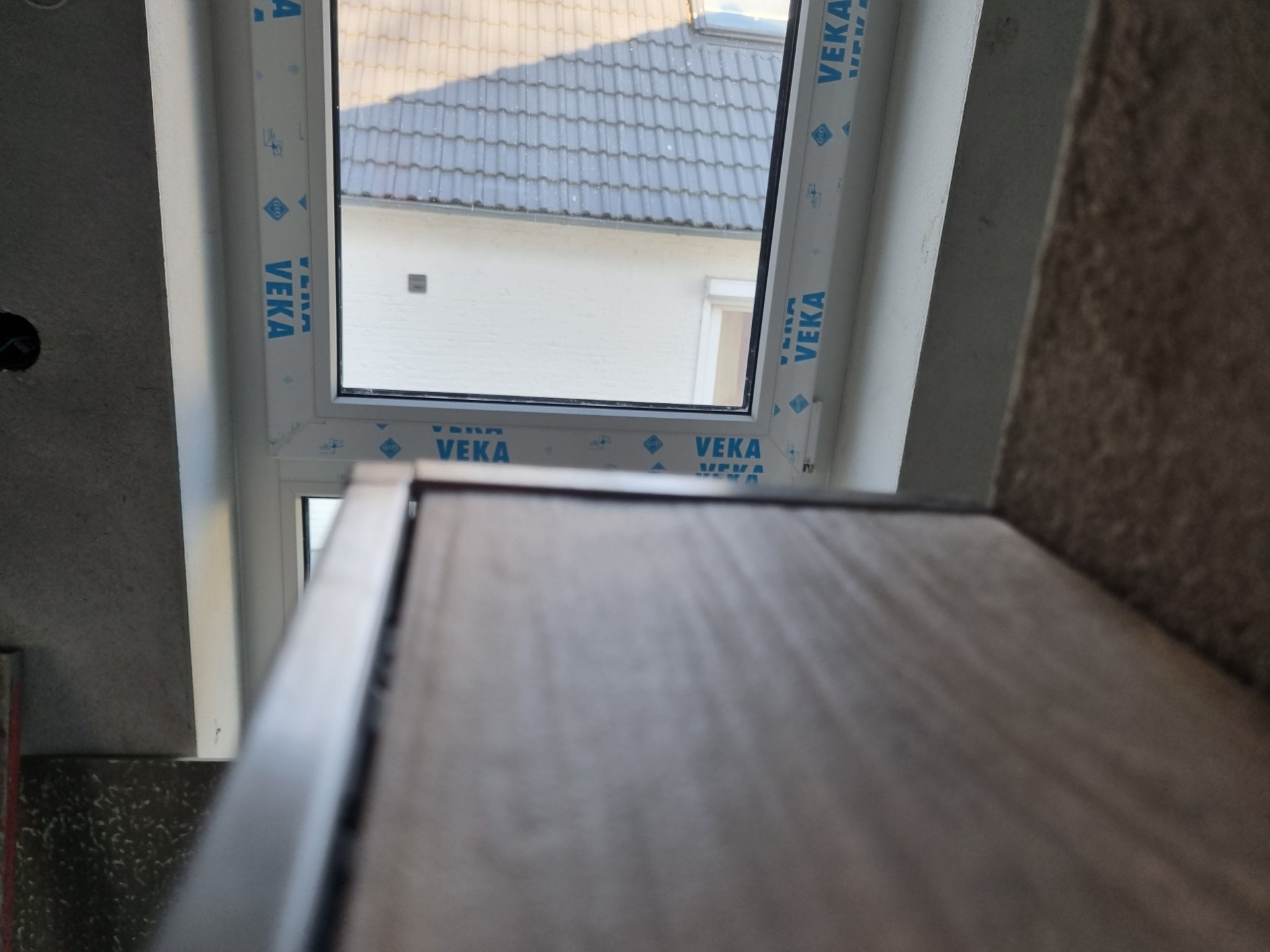

    Lass mal die Fliesen links in der Leibung beim Fenster von der Badewanne ganz entfernen und mach dort keine Fliesen hin. Das sieht harmonischer aus.
    Kannst Du mal das ganze Bad fotografieren? So dass man mal alle Wände sieht?
    Ich glaube das kann man noch ganz gut retten.

    Zu den überstehenden Schienen: putzt man da eigentlich direkt ran oder sollte man versuchen irgendwie ein Trennband ranzubekommen ?
  8. #8 Fabian Weber, 23.04.2022
    16.306
    6.470
    Da kann man direkt dranputzen bzw. -spachteln.
    Ich hätte da viel weniger Profile gesetzt, man kann ja auch an die Fliesen direkt spachteln, sieht für mich viel hochwertiger aus.
    Beim nächsten Bad dann :)

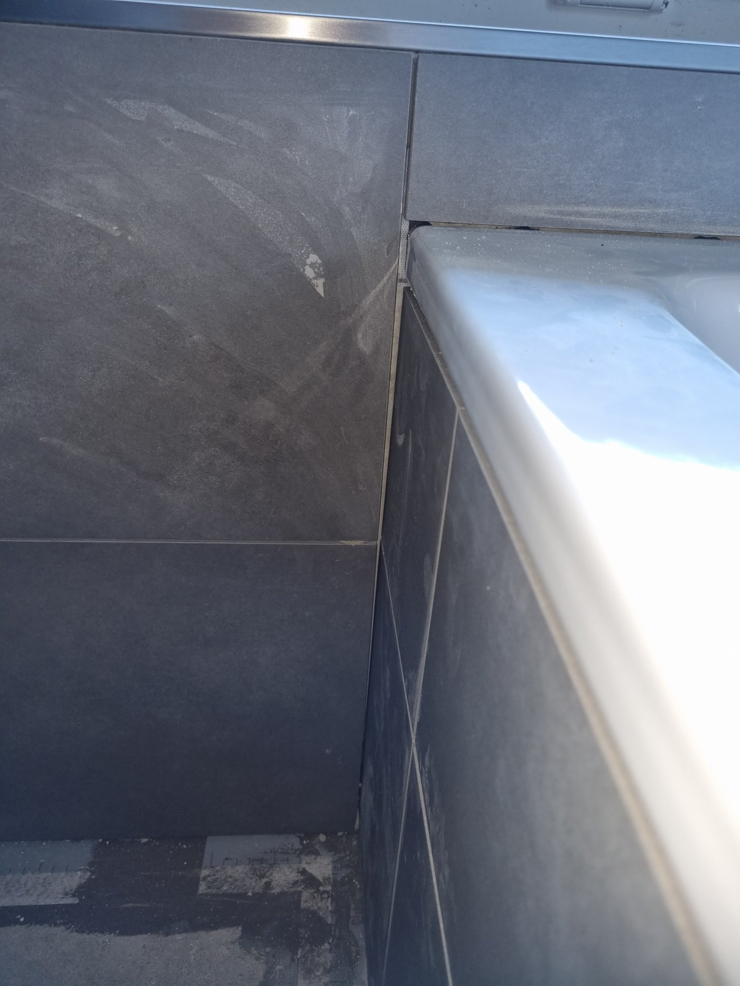

    S wäre ungewöhnlich wenn das von den Fugenkreuzen kommt, die gehen normalerweise in alle Richtungen. Aber es ist auch nicht dein Job festzustellen wieso etwas nicht stimmt, sondern nur, dass es nicht stimmt. Was bedeutet denn „unterschiedliche Maße“ genau? Foto?
    Das mit dem Anspachteln geht schon und es ist auch nicht ganz falsch das so zu machen. Aber das Profil mit den leicht abgerundeten Kanten und dem feinen Schliff ist da etwas unglücklich. Es erfordert überdurchschnittliches handwerkliches Geschick das ordentlich hin zu bekommen und dann auch noch ohne die Oberfläche der Profile zu beschädigen. Außerdem rettet man mit der Spachtelei die schief sitzenden Eckstücke nicht…
    Dann sind die Schnittkanten auf den Fotos generell sehr unsauber ausgeführt und die Linienführung sieht stellenweise aus wie gewollt, aber nicht gekonnt. Beide Punkte in Kombination kannst hier bestaunen. Die eher filigrane Fuge am Wannentand an der waagrechten Fliese oben trifft auf ein schräg geschnittenes Eckprofil, wird dann schlagartig sehr viel breiter und geht nach unten hin versetzt und auch wieder schmaler weiter. Gerade der Versatz verwundert mich, weil man hat die Fliesen unten ja extra geschnitten um die Fuge weiter nach links zu bekommen. Und wenn man dann mal kuckt wie die untere Fliese geschnitten ist, dann ist der Versatz plötzlich wieder das kleinere Problem. Die Ausführung der waagrechten Fliese mit Gefälle könnte sogar Absicht gewesen sein, ob das so geplant und angeordnet war weiß ich aber trotzdem nicht.
    Btw., für mich ist ja schon diese chaotische Verfugerei ein Alarmzeichen. Gibt’s einen Grund dafür, dass da nicht alles und zum Teil sogar nur „halbe“ Wände verfugt wurden?

    Verfugt ist auf den Bildern doch gar nichts :confused:

    Ich vermute, das was hell nach Fugenmörtel aussieht sind die Kanten der Fliesen und an manchen Stellen der Kleber.
