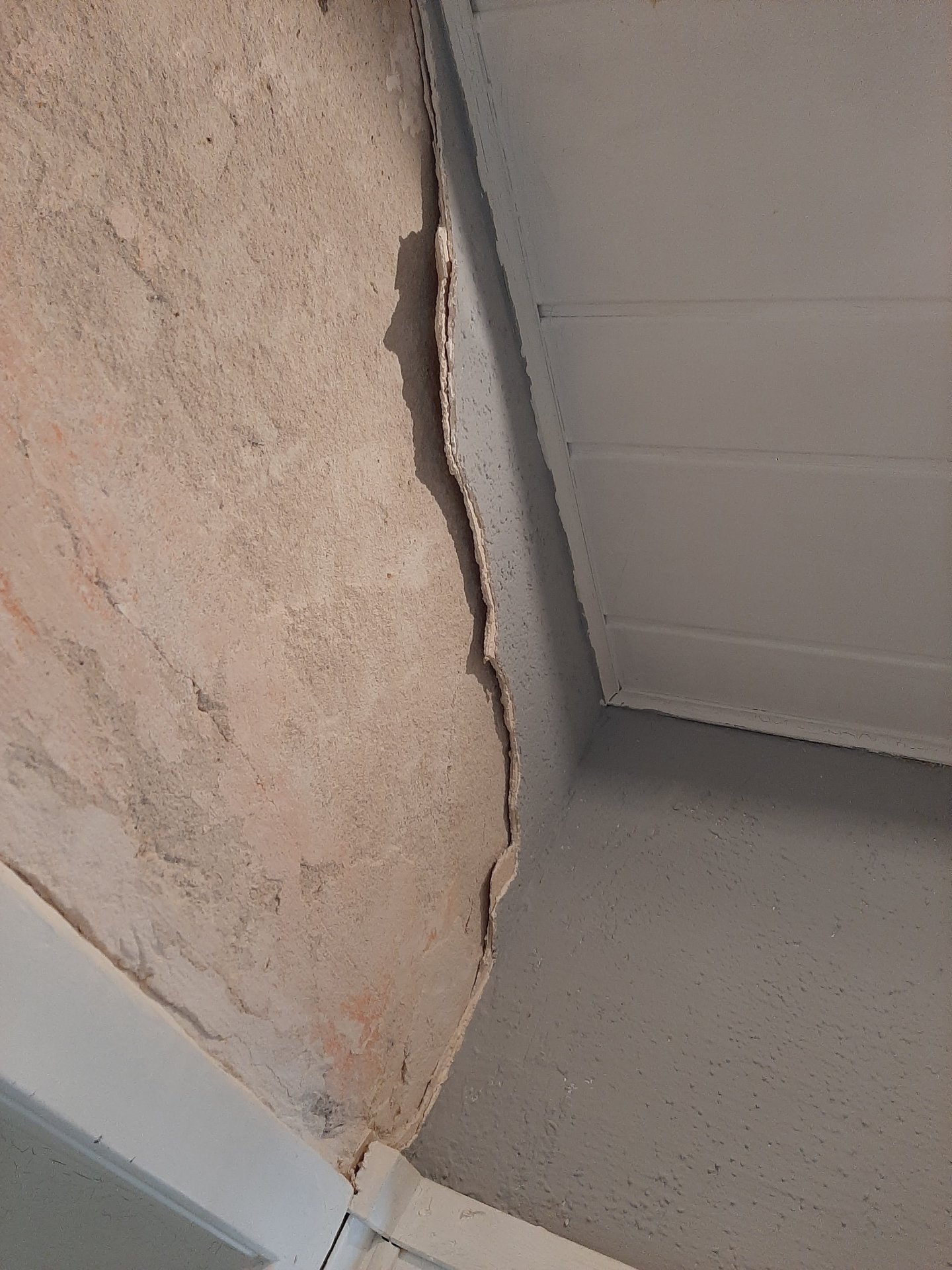

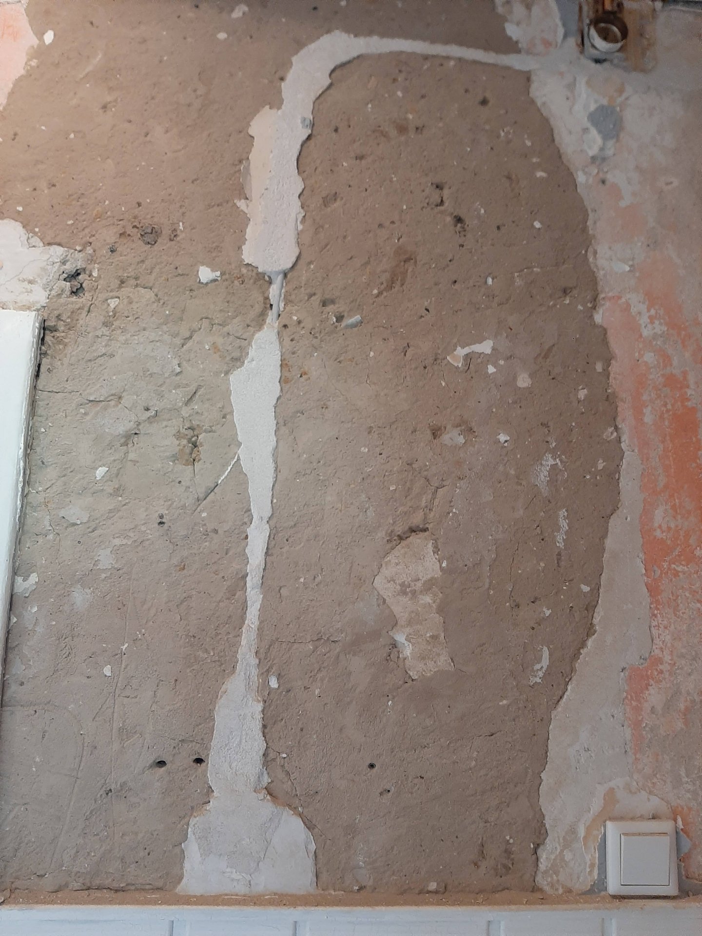

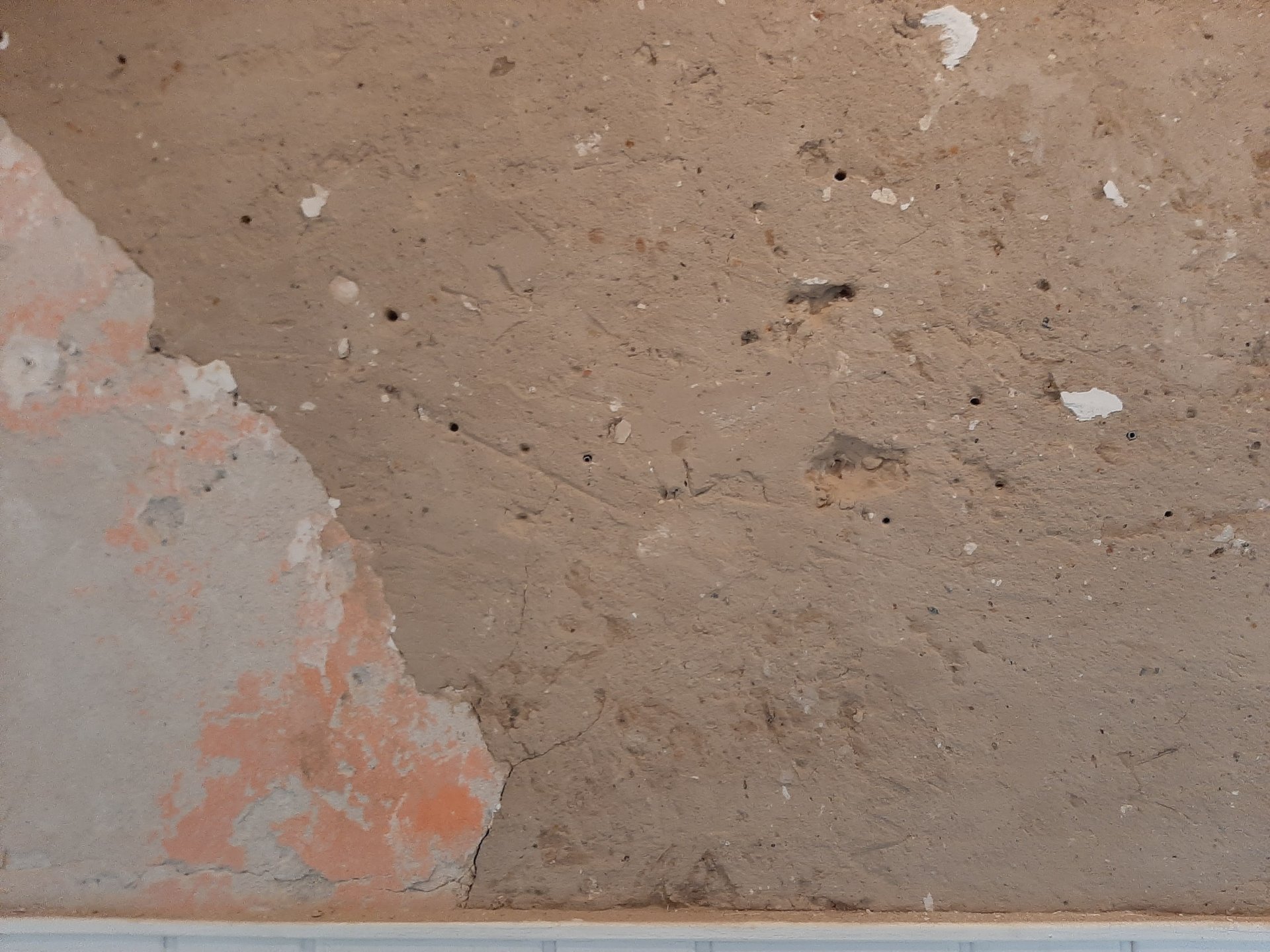

    Hallo zusammen, wir haben eine neue Wohnung angemietet und mit den Renovierungsarbeiten begonnen.
    Es stellte sich heraus, dass im flur zwei Lagen Reibeputz auf den Wänden liegt. Dieser war an einigen Stellen so locker, dass ich mit einem Spachtelstrich den halben Putz runter Spachteln konnte.
    Der abgetragene Putz wirkt zudem sehr Gummiartig, ähnlich einer sehr alten dicken Tapetenschicht o.ä. .
    Was darunter zeigte hat mich dann doch ein wenig schokiert.
    Ich bin kein Fachmann oder ausgebildeter Handwerker, arbeite aber seit Jahren immer alles in Eigenregie. - Und das auch immer zufrieden.
    Was hier jetzt aber am sinnvollsten wäre, ob der Putz komplett runter muss, was nun darauf geputzt werden muss/darf usw...
    Es ist natürlich sehr schwierig hier über Fotos Diagnosen zu stellen, aber ich frage dennoch.
    Was wäre hier zu tun? Was wäre sinnvoll und oder was nicht?
    Ich bedanke mich im vorraus für die Infos und Eure Zeit.

    ich nehme an, dass der "graue Lappen" der alte Putz (auf Tapete??) ist.
    Wenn die Wand trocken ist, dann würde ich mir überlegen ob ich da nicht einfach eine GK-Platte mit Ansetzgips (Perlfix) drüber machen würde.
    Oder einfach eine Lage Rotband drauf damit es glatt ist. Evtl. noch Haftgrund.
    Bin aber selbst nur Laie.

    @DerJuergen : Der "graue Lappen" ist tatsächlich auf dem Mauerwerk. Er ist sehr sehr sandig aber trocken, allgemein ist der Putz trocken. Über GK Platten habe ich auch schon nachgedacht, wäre zumindest das günstigste und schnellste. - Aber das ist ja leider nicht immer die beste Lösung.

    alles was locker ist sollte entfernt werden, dann neu anputzen
    GK kleben wäre für mich hier keine Option

    Sah bei mir auch so aus!
    - mit Straßenbesen abgefegt
    - mit R2D2 abgesaugt
    - Tiefengrund aufgesprüht
    - Rotband draufgezogen und abgeglättet
    - Unebenheiten in der Oberfläche geschliffen und mit Glättspachtel "Fill & Finish" abgezogen
    - Grundierung
    - gemaltert
    zufrieden

    Bis auf den gummiartigen Reibeputz (vermutlich Kunstharzputz) ist das schon fast ein Klassiker…
    Man hat die Wände früher mit zwei Lagen Kalkputz verputzt, zuerst eine Lage groben und dickschichtigen Grundputz mit hydraulischem Kalk (Schwarzkalkputz) und dann eine dünne Schicht sehr feinen Putz zum Herstellen einer glatten Oberfläche (Weißkalkputz/Weißputz). Die Bezeichnungen waren regional oft unterschiedlich.
    Bei den damaligen, oft eher „sparsamen“ Baustellenmischungen war der Schwarzkalkputz fast schon regelmäßig zu mager, als zu wenig Kalk beigemengt und der war dann „zu weich“. Darauf hat man eine dünne Lage Weißkalkputz geschmiert die fast nur aus Bindemittel bestand und die war dann zu hart für den eher weichen Unterputz.
    Die harte Oberputzschicht zermürbt den Weichen Grundputz an der Oberfläche und dann kommen da ganze „Platten“ von dem Weißkalkputz (samt der zermürbten Grenzschicht des Unterputzes) herunter sobald man es auch nur anfasst. Tapeten und Oberputze verschlimmern das alles nur noch zusätzlich…
    Das ist einfach ein Klassiker unter den Schadensbildern…
    Da hilft nur abmachen was lose ist, Untergrund verfestigen und möglichst dünnschichtig eine neue Oberfläche herstellen (mit nicht zu harten Spachtelmassen!), ungefähr so wie es @BaUT beschrieben hat.
    Manchmal ist der Unterputz derart mager angerührt worden, dass man den auch mit der Spachtel abkratzen kann, da hilft dann auch der beste Tiefgrund nicht. Man sieht sowas auf Bildern halt nur schlecht.
