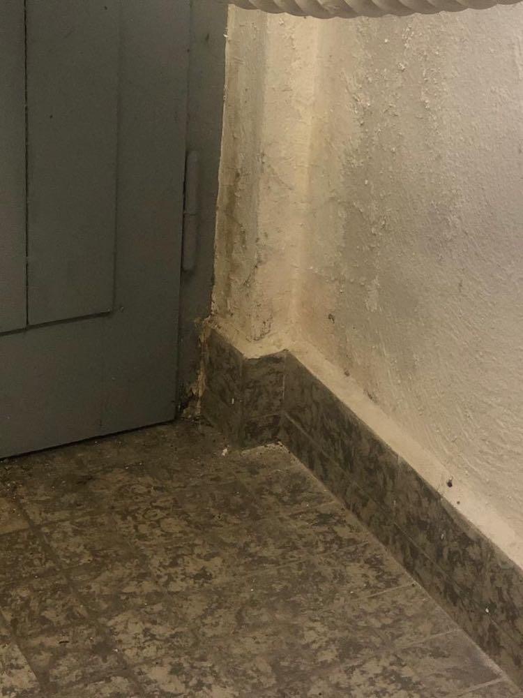

    Liebe Experten,
    ich habe einige Fragen und da ich keine Ahnung von der ganzen Thematik habe, hoffe ich auf eure Hilfe hier...
    wir haben in unserer Stadt ein kleines Haus aus dem Jahr 1957 gefunden. Expose war super, aber der Makler meinte, es müsste alles saniert werden:
    Heizung (Gasofen in den Räumen)
    Wasserrohre
    Dachdämmung
    Im Keller gibt es an der Eingangstür zum Garten eine feuchte Stelle. Der Makler meinte, die Interessenten, die vor uns mit Architekten da gewesen wären, hätten gesagt, dass das nur „Feuchtigkeit“ sei. Das selbe auch an der angebauten Garage. Bei dem Haus handelt es sich um ein Reiheneckhaus.
    Das Haus ist eigentlich schön und für uns ausreichend. Ich habe aber großen Respekt vor den Folgekosten.
    Daher wollen wir nochmal mit einem Sachverständigen da rein.
    Alles könnten wir nicht sofort machen lassen. Womöglich müsste man hier Prioritäten setzen.
    Ich als Laie würde wohl die Feuchtigkeit zuerst angehen. Dann wohl die Rohre mittelfristig und die Dämmung. Die Heizanlage später. Mit Gasofen kann man ja auch eine Weile zurecht kommen, oder?
    Hat jemand hier Erfahrung mit solchen Dingen? Womöglich mit der Baumasse aus dem 50er Jahren?

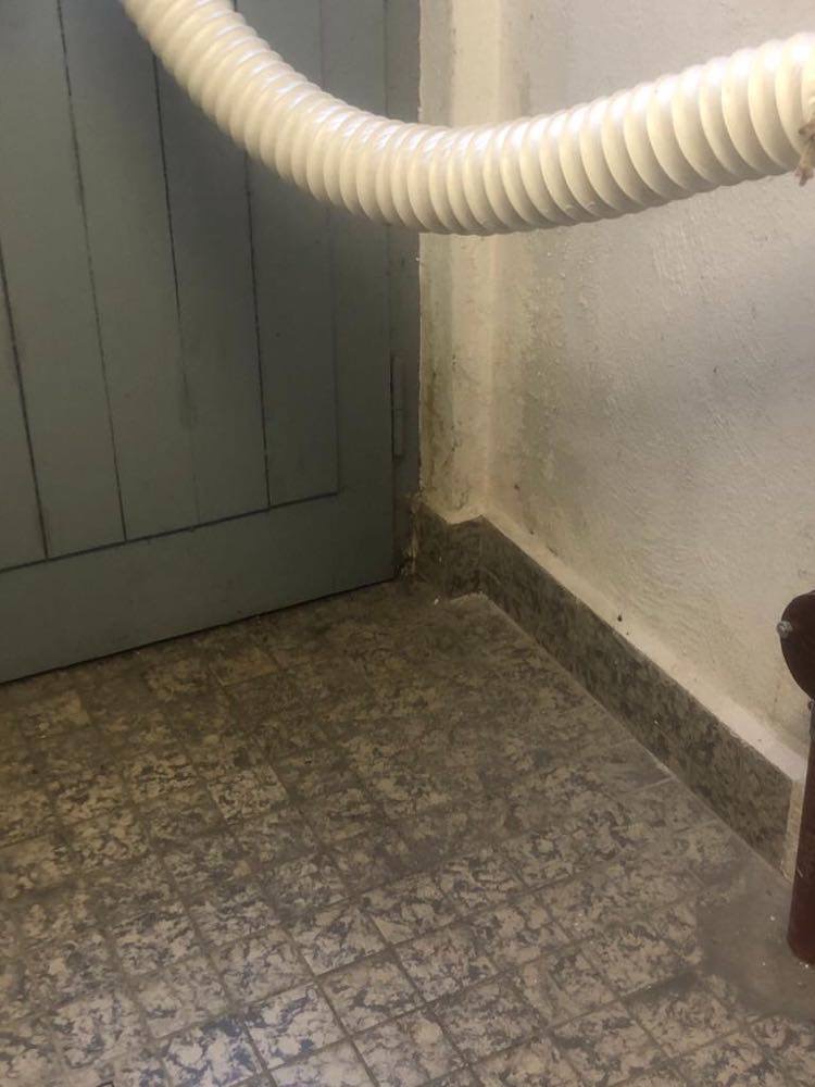

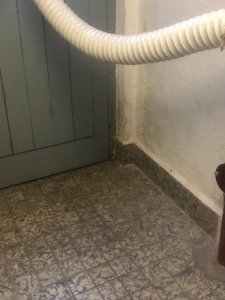

    im Anhang sind Fotos von der Feuchtigkeit. Wie ist eure Einschätzung hierzu?
    Das eine Bild ist aus dem Keller mit der Tür zum Garten.

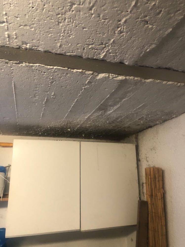

    Das andere Bild ist die Garage. Der dunklere Teil müsste hinten bei der Feuchtigkeit aber Schatten sein...
    Wir sind unsicher. Die Lage ist toll, da wir nicht weit wegziehen würden und wir mögen es hier. Aber die Angst steckt da schon in einem...

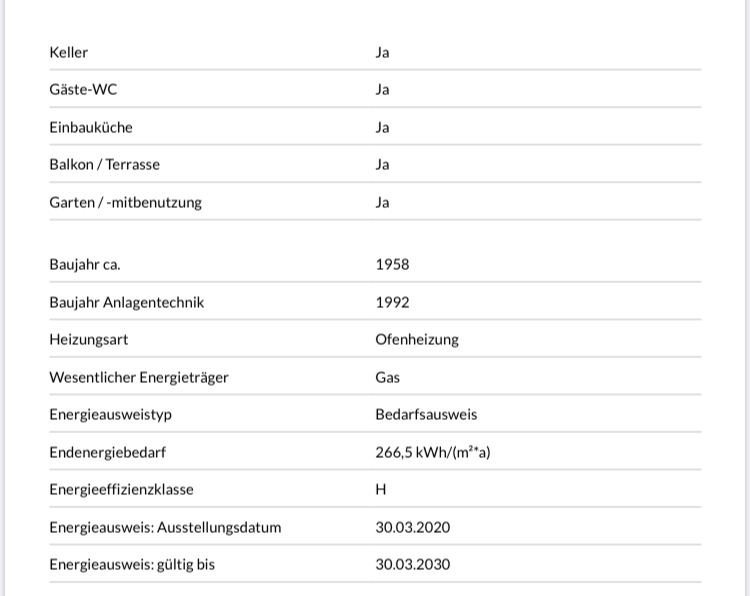

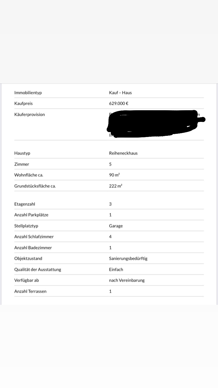

    Danke für die Antwort! Hier noch einige Daten im Anhang...

    Ein Makler vertritt den Verkäufer, sein Interesse ist es, das Objekt schnellstmöglich mit geringstem Aufwand zum höchstmöglichen Preis zu Verkaufen, genauso wie der Verkäufer.
    Punkte die ein Makler als sanierungsbedürftig nennt sind entweder nicht mal mit 2 blinden Augen zu übersehen oder bergen für ihn und/oder Verkäufer Regressrisiken.
    Du kannst davon ausgehen, dass es sich somit bei den genannten Punkten um "Vollkatastrophen" handelt und es sicher nicht die einzigen sind.
    "Dachdämmung" streift übrigens haftungstechnisch geschickt für den Verkäufer/Makler auch Themen wir verrottete Dachbalken (neuer Dachstuhl) oder eine stellenweise defekte Dachdeckung.
    "Wasserrohre" ist ähnlich, sogar ein ganzer Kanalanschluss der defekt ist kann ein guter Winkeladvokat da noch durchboxen. Also erhöhte Aufmerksamkeit geboten.
    Trinkwasser ist sehr wichtig, daran hängt auch deine Gesundheit. Alte Rohre (normale verzinkte Stahlrohre z.B.) muss man nicht unbedingt sofort erneuern, je nach Zustand.
    Bleirohre etc. aber doch wohl eher schon. Abwasser gibts dann auch gerne unter der Bodenplatte etc. Da ist auch gerne was. Mal Schächte etc. falls vorhanden überprüfen, auch die Nachbarn fragen, was die so in den letzten Jahrzehnten gemacht haben (Reihenhaus).
    Natürlich ist es "nur" Feuchtigkeit oder eben Feuchtigkeit. Das ist auf den Bildern ersichtlich. Was soll es denn sonst sein ? Wasser / Feuchtigkeit in dem Zusammenhang das Gleiche.
    Auf Bild 2 kann man schon Schimmel sehen.
    Gehe auf jeden Fall im Worst Case von einer kompletten Kellerabdichtung aus, Klassiker bei Außentreppen. Das Schadensbild an der Decke des Raums ist zwar untypisch aber mach dir nicht zu viel Hoffnung. Also das kann schnell mal 20-60 Tausend kosten, auch beim Reihenhaus. Bei nachträglich angebauter Garage kommts drauf an. Es gibt zwar viele verschiedene schlaue Sanierungsmethoden, aber kann sogar sein, dass man die Garage abreissen muss um das sauber zu richten.
    Absolut verständlich.
    Sehr gute Idee !
    Auch das ist natürlich verständlich.
    Sehe ich nicht unbedingt so. Ist vermutlich einer der schwierigsten und größten Posten. Lieber mit guter Lüftung (ggf. Lüftungsanlage) und entsprechendem Wandaufbau dafür sorgen, dass sich kein Schimmel bildet und mit der Feuchtigkeit leben (Es ist doch ein Keller). Solange keine Wassereinbrüche da sind schränkt das die Nutzung doch nicht wirklich ein. Zumindest kannst du hier locker 5-10 Jahre überbrücken, bis du etwas machst.
    Der bereits bestehende Schimmel gehört selbstverständlich fachmännisch entfernt und das ganze auf weitere Schäden untersucht.
    Kann sein, dass dafür ganz einfache Arbeiten wie Entfernen der Schränke und vereinfacht gesagt "Schimmel Ex" und malern schon reicht.
    Kann aber auch sein, dass da wesentlich mehr vorliegt.

    Sehe ich nicht so. Das wäre das Allererste was ich rauswerfen würde. Wenn ich das richtig interpretiere ist keine Gas Zentralheizung sondern Einzelöfen verbaut.
    Mir ist absolut unklar warum diese 4 kW Raumheizer überhaupt noch durch Bestandsregelungen erlaubt sind.
    Überleg mal, du hast im Prinzip eine offene Flamme und Gasleitungen in jedem Zimmer !
    Das ist das allergefährlichste was Erstickung und Brandrisiko hergibt. Ganz abgesehen davon, dass du damit Feuchtigkeit ohne Ende produzierst, was Feuchtigkeitsschäden verschlimmert.
    Dann lieber das alles erstmal stilllegen und mit günstigen E-Heizkörpern die ersten 1-2 Winter überstehen bis Geld für eine Zentralheizung da ist.

    Ist das dein Ernst?
    Winziges Grundstück, kleines total sanierungsbedürftiges Haus und dann inkl NK bald 700.000,-€?
    Zentrum von München?

    Nein, denke das ist in Köln, aber ähnliche Situation. Willkommen im Kapitalismus ;)
    PS. In München kann so ein Grundstück (ca 200-250 qm, geschlossene Bebauung einseitig oder zweiseitig) mittlerweile schon fast an der Mio kratzen, und das muss nicht unbedingt im Stadtzentrum sein.
