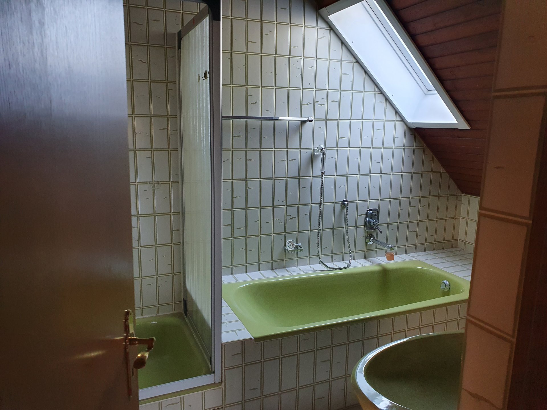

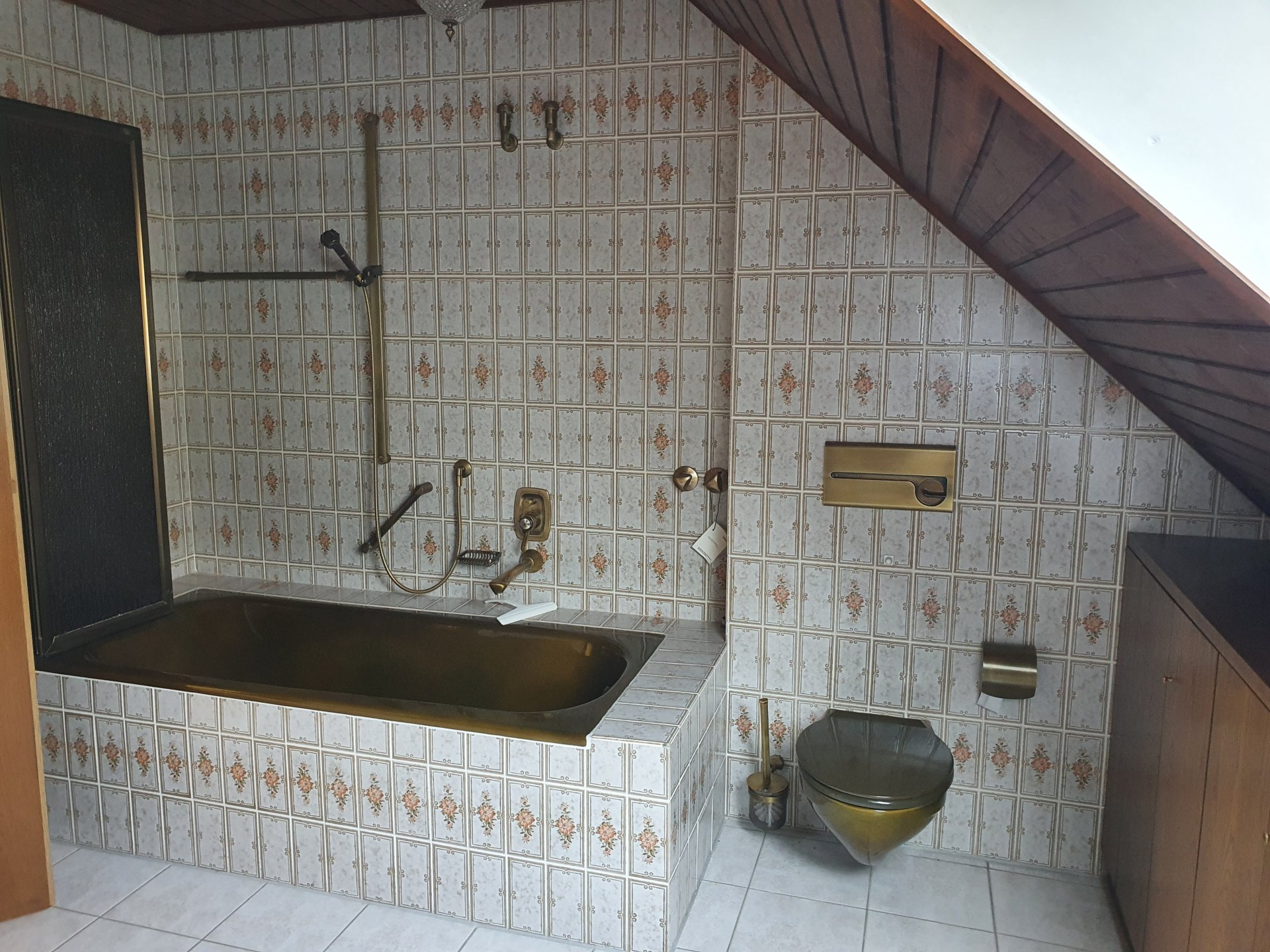

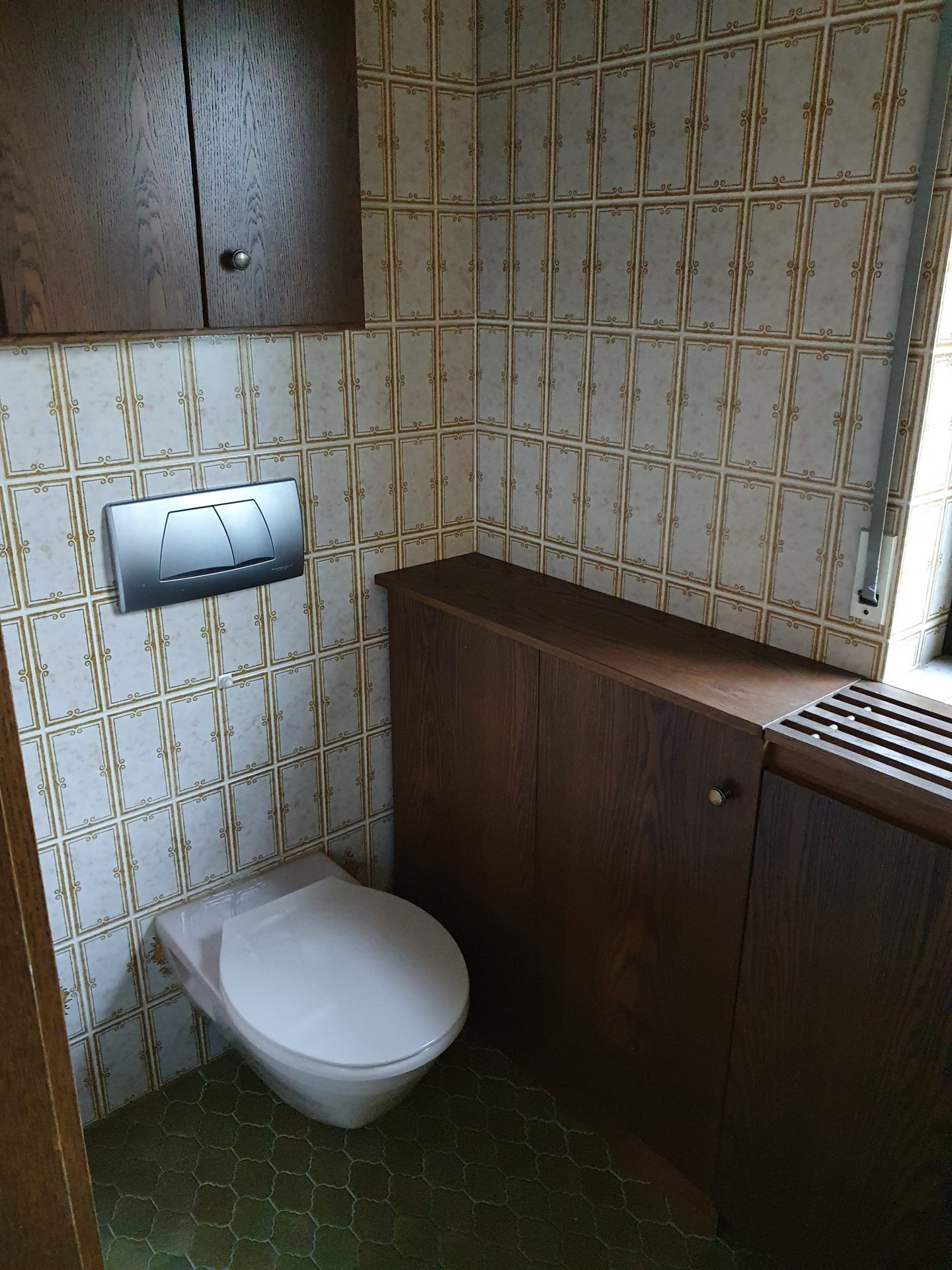

    Nun steht uns ein größerer Invest an und ich wollte nochmal eine Meinung von euch zu dem Projekt und den kalkulierten Kosten einholen.
    Zum Umstand, wir leben aktuell auf 145m² mit 3 und künftig 4 Kindern wird es aber zu knapp.
    Nun haben wir ein Objekt gefunden mit 320m² Wohnfläche und Teilkeller aus dem Jahr 1979.
    Wir waren mit einem Bausachverständigen drin, der uns bestätigt hat, dass Substanz und Wertigkeit des Hauses absolut top ist und man, wenn man auf braune Fliesen und bronze Bäder steht einziehen kann.
    Wir wollen das ganze etwas moderner gestalten.
    Im ganzen EG ist Fussbodenheizung vorhanden und braune Fliesen, keine davon gesprungen oder Risse in den Fugen. Der Plan ist dabei einen dünnen hellen Vynylbelag darüber zu legen, um die Wärmespeicherfunktion der Fliesen weiter nutzen zu können, aber trotzdem einen hellen modernen Fussboden zu haben (und natürlich den Geldbeutel zu schonen)
    Weiterhin wollen wir die 2fach verglasten Holzfenster im Haus tauschen lassen, gegen 3fach weiß Kunststoff (Gebäude ist außen weiß verklinkert, zweischaliges Mauerwerk, innen Poroton zwischen Klinker und innenwand ist Dämmung).
    Eine neue Küche einrichten.
    Dann die 2 Bäder und das Gästeklo sanieren und im OG, wie EG neu weiß streichen lassen. (in manchen Räumen im EG ist noch ockerfarbene "Tapete" (fühlt sich an wie Auslegware), welche ab muss und dann mit Raufaser-Weiß neu tapeziert werden). Im OG ist schon überall Raufaser, welche "nur" einmal neu gestrichen werden muss.
    Ich habe dabei die Kosten Raumweise überschlagen, die meisten (wie Tapete, Malern und Bodenkleben) habe ich anhand von Richtwerten im Internet genommen. Bei Badsanierung und Küche ebenfalls.
    Bei den Fenstern habe ich Größenordnungen aus dem Umbau aller Fenster in 2018 aus unserem bisherigen Haus genommen. (Kunststoff Wirus-Fenster, 3-fach verglast, ElektroRollladen)
    Nun die Aufstellung:
    Ich habe natürlich nur pauschalen pro m² angenommen.
    Ich wäre euch sehr dankbar, wenn ihr zu den Pauschalen und/oder den jeweiligen Vorhaben etwas sagen könntet. Ob ich vll. viel zu tief ansetze oder vll. passt es ja auch aus eurer Sicht heraus.

  2. #2 simon84, 26.02.2021
    23.485
    7.029
    Hallo laut pi mal Daumen bei 320 qm : 160-320 T euro. (500-1000 eur/qm).
    Ihr bewegt euch also am unteren Ende.
    Interessant wird es erst wenn ihr eine konkrete Planung und tatsächliche Angebote von Auftragnehmen vorliegen habt.
    Kostentreiber vom Haus (nicht Raumweise) sind in der Regel:
    1. Keller
    2. Dach
    3. Fassade
    4. Haustechnik (Heizung, Wasser, Abwasser etc)
    5. Elektrik
    Habt ihr das schon genau bewertet, was da gemacht werden muss ?
    Beim Wände streichen habt ihr glaub ich zu grosszügig kalkuliert, wenn du einen Auftrag vergibst a la Haus einmal komplett malern wird das def. günstiger.
    Malerarbeiten sind ja fast nur Lohn und weniger Material.
    Ich glaube ihr überseht einiges, Heizung ist gar nicht dabei, Aussenanlagen auch nicht etc.

  19. #19 Watakan, 11.04.2021
    Watakan
    Watakan
    26.02.2021
    10
    Moin,
    Vielen Dank für die Rückmeldungen.
    Aktuell sind schon die ersten Kostemschätzungen eingetroffen.
    Dabei sind viele Pauschal und Festpreise. Erst mal gut um einen Deckel zu haben, aber meist ja nur zur Maximierung des Gewinns da. Weiterhin steht im Anhang das zusätzliche Arbeiten separat abgerechnet werden. Für das Gäste WC das kleine Bad (4,5m²) und das große Bad 10,7m² bin ich jetzt bei 52.000 inkl. Mehrwertsteuer. Was meint ihr, noch ein weiteres Angebot einholen oder passt das? Bilder in meinen Medien.
    Nun kommen wir zu einer weiteren Frage.
    Ihr seht da im OG ist alles mit dunkler Holzpaneele verkleidet.
    Nach oben hin wurde die oberste Geschossdecke zum Dachboden mit 16cm Mineralwolle und Dampfsperre gedämmt, das Spitzdach (Harzer Dach mit Schiefer) selber hat auch nochmal eine 16er Zwischensparrendämmung und darüber wurde Folie getackert. Die Sparren sind 20cm dick.
    Ich habe daher aktuell nicht vorgehabt das Dachgeschoss neu zu Dämmen, da es das Budget deutlich übersteigen würde. Nun muss aber was mit den dunklen Paneelen gemacht werden.
    Ich habe drei 2 Varianten.
    Abschleifen und frisch lackieren ca. 42€/m² oder Gipskarton in 0,9cm Stärke drüber und dann mit Raufaser tapezieren für ca. 65€/m².
    Die Paneele ist geklammert, man kann leider nirgends die Unterkonstruktion sehen.
    Optisch würden wir weiß raufaser/(glatt im Bad) bevorzugen. Meint ihr das kann man einfach so machen oder kommt das eher runter? Falls ja, sind die Preise angemessen?
