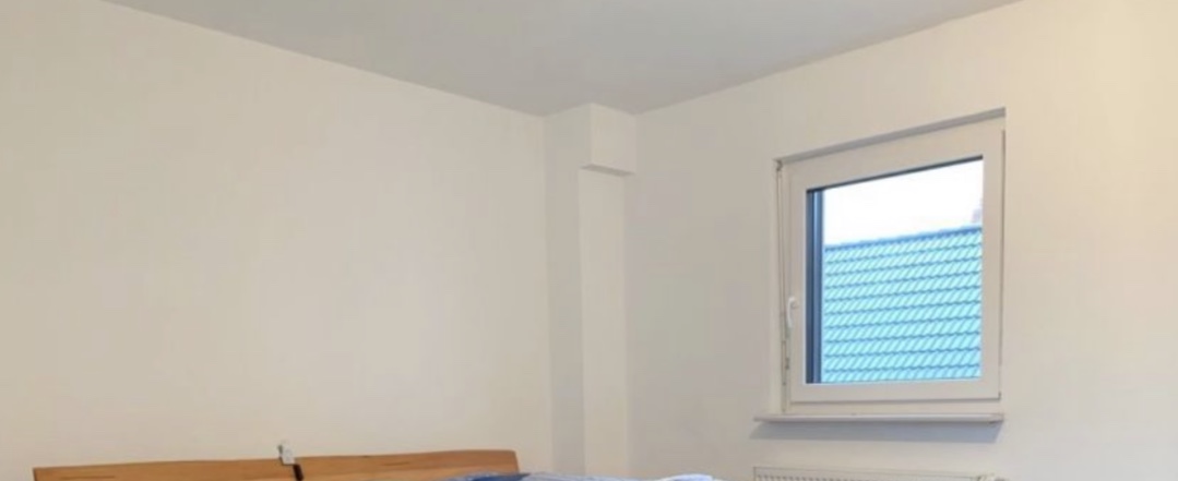

    Noch eine weitere Frage. Ist es in so einem Haus machbar im DG ein kleines Bad zusätzlich zu erstellen? Der Platz wäre da, direkt darunter befindet sich ein Badezimmer. Ein Installationsschacht verläuft auch in dieser Ecke im DG. Hier füge ich auch noch ein Bild hinzu.

    Alle Deine angedachten Maßnahmen sind grundsätzlich machbar.
