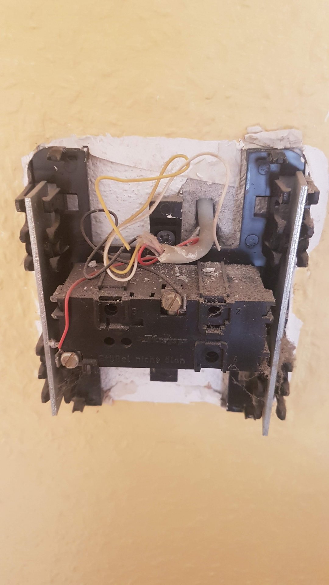

    Moin zusammen!

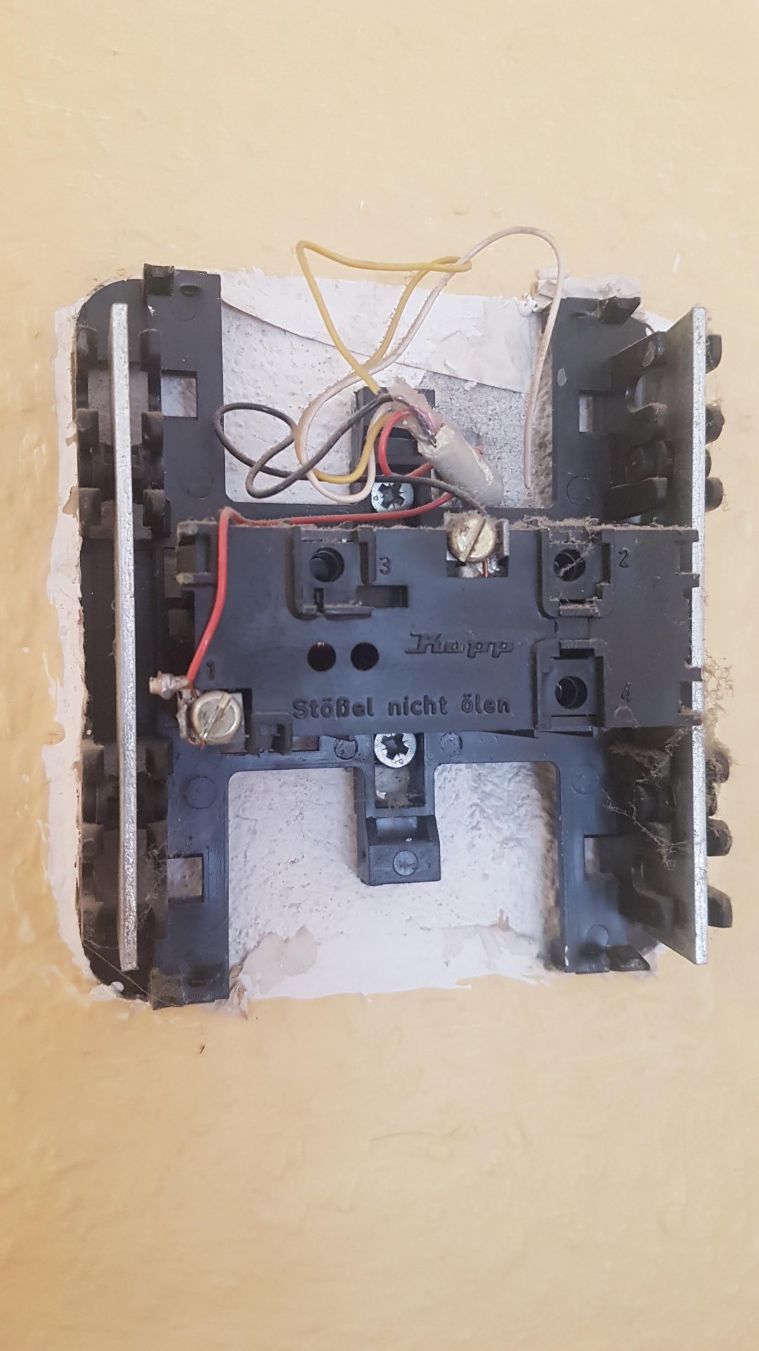

    Der mechanische Gong bei meinen Eltern ist zu leise, sodass die Klingel meistens nicht gehört wird, sobald eine Tür zu ist. Im OG hört man die Klingel auch nur sehr schlecht. Jetzt muss also ein neuer Gong her, der schön laut sein soll.
    Anliegend befinden sich Bilder vom derzeitigen Gong. Das rote und schwarze Kabel ist angeschlossen, das weiße und gelbe Kabel fliegen frei rum. Bei mir stellt sich jetzt schon die Frage, ob ich einen Gong mit Trafo oder ohne Trafo benötige und für wie viel Volt der Gong ausgelegt sein muss. In dem Kunststoffgehäuse befindet sich eine Spule - ist das der zu dem Gong gehörende Trafo? Ich bin leider ein absoluter Nichtskönner auf diesem Gebiet. Vielleicht kann ja jemand einen lauten Gong empfehlen, mit dem ich den alten leicht ersetzen kann ohne viel Aufwand.
    Vielen lieben Dank!

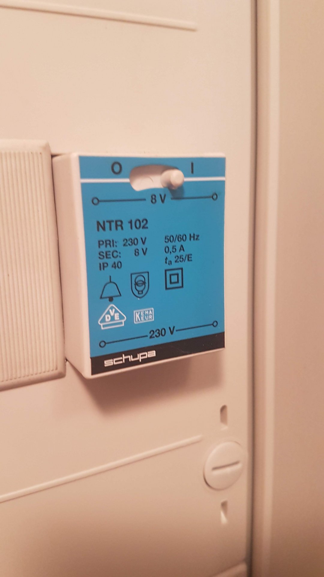

    Kuck mal in den Sicherungskasten, da müsste ein Trafo sein. Auf dem steht ziemlich klein irgendwas wie „230V - 12V“ oder so. Mach mal Foto davon.
    Ein Duspol für paar Euro der nach unten hin 8, 12 und 24V anzeigt wäre auch nicht schlecht.

    Das müsste anliegend dann der Trafo sein, richtig?
    Also ein Spannungsmessgerät haben wir im Haus, wenn du das mit Duspol meinst?

    Der Trafo zieht kein Hering vom Teller :cry,wie man so schön sagt .
    Min. 1A sollte derTrafo schon haben .Sonst wird das auch mit einem anderen Gong nix.
    Also Elektriker her Trafo tauschen lassen und wenn es geht soll er verschiedene Gongs mitbringen, sollte sich eigentlich machen lassen.

    Wenn Du es selbst probieren willst, es sollte ein „Stinknormaler“ für 8V sein.

    Naja, so ganz stinknormal ist der nicht immer.
    Auch Trafos mit einer „Leistung“von 1A ist die Angabe meist auf 3V bezogen und bei 8V reicht es gerade noch für 0.63A.
    Richtig lauter Gong sollte dann doch schon echte 2A bringen, dann geht auch der „Rentnergong“

    So, da bin ich wieder. Elektriker war da und hat uns einen schönen lauten Gong eingebaut. Grothe Croma 100 ist es geworden, Trafo musste nicht getauscht werden. Die 0,5A haben ausgereicht. Es schallt jetzt durchs komplette Haus und man kann zwischen verschiedenen Tönen wechseln. Ist somit also doch kein mechanischer, sondern ein elektronischer Gong geworden. Danke für eure Mithilfe!
