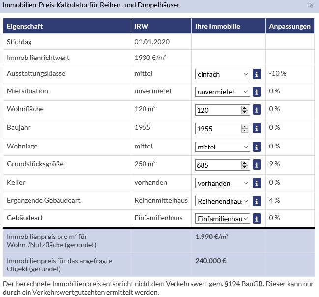

    Noch etwas zum Marktwert:
    Für den Standort deines Hauses im Stadtteil H. einer Nachbarstadt von Bochum (ich konnte es nach deinem ersten Beitrag lokalisieren - das Inserat war noch im Google Cache zu finden) stellt der Gutachterausschuss einen Immobilien-Preis-Kalkulator zur Verfügung. Mit den Werten für 2020 (neuere sind noch nicht veröffentlicht) ergibt sich das Bild im Anhang. Das ist nur ein grober Anhaltspunkt, ist aber aus meiner Sicht gut brauchbar, weil sich dieser Wert aus den real bezahlten Kaufpreisen zurückliegender Verkäufe errechnet. Den Sanierungsbedarf hab ich hier durch wahl der Ausstattungsklasse "einfach" abgebildet.

    Beziehst du dich damit auf den Kaufpreis oder auf die Sanierungskosten?
    Bei den Sanierungskosten gehe ich mit dir mir, dass die ursprünglich veranschlagten Kosten von 50 k€ zu niedrig sind. Diese hat Mouni aber schon auf 100 k€ erhöht, s. seinen Beitrag von heute.
    Beim Kaufpreis liegt er nicht so sehr daneben. Der Bodenrichtwert von 2020 für das genannte Grundstück liegt bei ca. 150 k€. Von 2014 bis 2020 ist dieser durchschnittlich um 1,6% pro Jahr gestiegen. Von 2019 bis 2020 sogar gar nicht. Schlagen wir großzügig 2,5% auf, dann wäre das Grundstück in diesem Jahr mit 154 k€ zu bewerten.
    Und die Hütte die da drauf steht, ist bestimmt nicht mehr als 100 k€ Wert. Dies bestätigt auch das Bewertungstool, dass ja reale Kaufpreise in dem Quartier einbezieht.

    Moment, du meinst also, dass in einem Quartier, in dem sich die (real gezahlten!) Bodenpreise langjährig um 1,6% pro Jahr erhöhen und im letzten Jahr gar nicht erhöht haben - dass da JETZT ausgerechnet (von 2020 auf 2021) die real gezahlten um so viel mehr erhöhen, weil plötzlich in diesem Jahr die Nachfrage außerordentlich steigt? Warum ausgerechnet jetzt und nicht schon in den letzten Jahren? Der "Immobilienboom" dauert schließlich schon länger an.
    Ich kann schon beitragen, dass andere Gutachterausschüsse in der Region, die die Richtwerte für den Stichtag 1.1.2021 (also aus beurkundeten Kaufpreisen des Jahres 2020 errechnet) veröffentlicht haben, keine überdurchschnittlichen Preissteigerungen ausweisen.
    Wenn du eine andere Quelle hast, dass die real gezahlten / beurkundeten Preise (in einem nicht-überhitzten Markt wie im Ruhrgebiet) in diesem Jahr gegenüber dem letzten exorbitant gestiegen sind, dann bitte her damit!
    Und diese Quelle sollte dann bitte glaubwürdiger sein, als die Gutachterausschüsse. Wichtig: Hier interessieren die real gezahlten Preise und nicht die Angebotspreise (die in der Tat seit Jahren viel schneller steigen).
