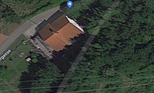

    Hallo "Bauexperten"
    Ich befinde mich in einer schwierigen Lage was Kaufentscheidung betrifft, hoffe hier ehrliche Meinungen zu hören was mein Anliegen betrifft.
    Ich wohne in Bayern (Franken) in einem Haus was 2001 fertiggestellt wurde (wir haben das Haus 2018 gekauft und 2019 bezogen). Freistehendes EFH mit 5 Personen. Wohnfläche ca. 200m² wobei ich das Dachgeschoss gerade teilweise Ausbaue, kommen nochmal 50m² beheizte Wohnfläche und 50m² unbeheizte Nutzfläche dazu. Was Handwerker betrifft ist es bei mir in der Region wirklich eine Katastrophe.
    Stromverbrauch ~5000KWh/Jahr
    Ölverbrauch ~3000L/Jahr
    *edit* Heizung gemischt mit FBH und Heizkörpern. Zudem zwei Kachelöfen (im UG und EG)
    Ich habe jetzt Angebote (habe mit 10 Heizungsbauern telefoniert, die meisten haben keine Lust/Zeit sowas in den nächsten 6 Monaten durchzuführen) für eine ST Anlage mit Heizungsunterstützung ~10m² Flachkollektor und 800l Pufferspeicher. Kosten ~15k€ (abzüglich Förderung bleiben rund 10k€ übrig) Haben eine Öl-Brenntwertheizung (BJ 2018). Ich sollte laut Heizungsbauer bis zu 1000l im Jahr einsparen können. (Bei derzeitigem Ölpreis Preis knapp 1600€/Jahr).
    Angebote für PV Anlage mit 7,5KW Speicher ~10KWp Modulleistung ~35k€ mit Brauchwasserwärmepumpe, wobei der Techniker sagt die Anlage reiche nicht dafür aus, die WP zu 100% zu betreiben, müsste ich also dennoch Strom dazukaufen und verbrauche dennoch ÖL.
    Satteldach 35° Ost/west Ausrichtung, wobei die Ost Seite im Winter zu 100% im Schatten liegt wegen dem Wald (siehe Bild). Im Sommer ist auf der Westseite schon ab 11Uhr Sonne, bis rund 20Uhr.
    Im Winter kommt selbst auf der West Seite nicht viel Sonne an weil Südlich vom Haus ein Wald-Hügel verläuft.
    Terrassenüberdachung (Alu-Glas 7x3m) mit Süd-Ausrichtung kommt bedingt infrage wegen Belastung (Schnee + Module könnte sehr eng werden).
    Beide Anlagen sind aus Kostengründen definitiv nicht drin. Mir geht es Hauptsächlich darum, laufende kosten zu minimieren, was aber bezahlbar (oder Finanzierbar) sein soll.
    Wir haben zwei E-Bikes, E-Auto ist in absehbarer Zeit nicht in Planung, solange es keine 90% Förderung gibt :mega_lol:
    Ich finde auch die Angebote sind schon sehr sehr "sportlich", sind die Preiserhöhungen wirklich so gravierend derzeit? Was habt ihr für Erfahrungen mit euren Anlagen gemacht (ST & PV).
    Hoffe auf brauchbare Kommentare aus eigenen Erfahrungen die mir die Entscheidung etwas abnehmen in was ich investieren sollte.

    Zur Berechnung der möglichen gewinnbaren Energiemenge PV/ST musst du den Azimut (Ausrichtung des Daches) und die Dachneigung und die Fläche die sinnvoll nutzbar ist.
    Dann kannst du rein theoretisch dir berechnen was für dich selber unter welchen Bedingungen sinnvoll ist. Bei mir kam raus, dass sich eine ST bei 12cent/kWh nach 11 Jahren rechnet. Die PV nach 21 bzw 23 Jahren. Ohne und mit Speicher.
    Die Ölheizung würde ich nicht raus werfen und so lange nutzen wie es geht und das Geld für andere sinnvolle Dinge nutzen.

    Solarthermie hat sich noch nie gerechnet. Das hat man vor 30 Jahren gebaut, als man nichts Besseres hatte. Nicht, weil das System nicht effizient funktionieren würde, sondern weil man die Energie nicht verbrauchen kann. Die ST liefert nur dann, wenn man kein warmes wasser braucht.
    Daher: GESAMTES Dach mit PV voll, Garagen, Carports usw. noch dazu. Lässt man dann den defizitären Batteriespeicher weg, kostet das weniger, als dein aktuelles Angebot. (aktuell etwa 1400,-€ pro kWp ohne Steuer)
    Das gilt generell. Ganz unabhängig von Heizung, Auto und co. Das ist das ökologisch und ökonomisch einzig Vernünftige, wenn man ein Dach hat.
    Der nächste Schritt ist die gezielte und geplante Umrüstung des Hauses auf WP. (Dazu gibt es tausende Threads in viele verschiedenen Foren, schmöker da mal rein.) Wenn die dann durchgeführt ist, ist deine PV gleich nochmal 30% wirtschaftlicher. Und um ein E-Auto kommen wir auch bald nicht mehr herum (außer das Fahrrad reicht), was die Wirtschaflichkeit nochmals steigert.
    Und alles was man dann noch nicht selbst verbraucht, kann man sogar noch verkaufen. Genau deshalb ist für PV genutze Fläche 10 mal sinnvoller genutzt, als wenn ST im Weg wäre.
    Schnippische Randbemerkung: Vielleicht rechnet sich ST aktuell doch, weil die Module zu tausenden kostenlos angeboten werden. Nämlich von denen, die die ST zugunsten der PV runterreißen. ;-)

    Der Solarstrom wird vorwiegend im Sommer produziert und selbst bei großen PV-Flächen und Verwendung eines Pufferspeichers reicht eine PV-Anlage eigentlich nie um den im Winter benötigten WP-Strom komplett selbst zu produzieren und den sommerlichen Überschuss dann ins Netz zu verkaufen.
    Bisher hast du zu wenig Daten zu deiner bisherigen Anlage und du machst den typischen Fehler aller privaten Häuslebesitzer und sparst dir den Ingenieur/Energieberater und holst dir "irgendwelche" Angebote von Handwerksfirmen.
    5.000 kWh Strom ist schon ordentlich. Wofür wird der verbraucht?
    Wie wird TWW derzeit erwärmt?

    TWW wird mit der 3 Jahre alten Öl-Brennwertheizung zubereitet.
    Den "Energieberater" hatte ich im Zuge des Dachausbau´s zwecks Dämmung und ST schon bei mir der war allerdings der Meinung das ein ST Anlage "lohnenswert" ist, eine auf eine Einsparberechnung warte ich bis heute.
    5 Personen im Haus, drei Erwachsene zwei Kinder (meine Mutter hat eine ELW im Untergeschoss)
    Aktuell zahle ich ~30cent KWh (EON)
    Ich hoffe das wir zukünftig weniger Strom verbrauchen, da die Kids ja mal größer werden und weniger Wäsche brauchen :motz Wobei dann haben sie Laptop´s, Handy usw. kommt wohl aufs gleiche raus...
    Die Kachelöfen sind eigentlich reine "Liebhaberei" die im Jahr ca. 4 ³m Holz verbrauchen. (Wir haben das Holz/Wald)
    Die Erwachsenen Duschen mehr, die Kids eher Badewanne. Dusche/Bad Abends ab 18Uhr bis 22Uhr.
    Ich arbeite im 3 Schichtsystem, Dusche bei Spät und Nachtschicht immer auf der Arbeit.
    Stromverbrauch über den Tag verteilt, wobei ab September die Kleine in die Kita geht und meine Frau wieder arbeitet, bedeutet also das Vormittags nur die Oma im Haus ist (Rente).
    WW Temperatur im Sommer 43°C
    WW Temperatur Winter 46°C (Wir haben keinen Pufferspeicher, nur ein Durchlaufspeicher mit 200l)
    Verbrauch Warmwasser kann ich nicht Nachvollziehen da ich keine WW Wasseruhr habe.
    Ölverbrauch in den Monaten kann ich nur schätzen (anhand gemachter Striche nach dem Tanken). Öltanks haben leider keine Füllstandanzeige, berechnen ist nicht möglich weil es "Bauchige Kunststofftanks" sind.
    Was mich bei PV abschreckt ist eben,die Aussage das die Anlage nicht ausreicht um die Brauchwasserwärmepumpe zu betrieben.
    Es muss doch möglich sein mit so einer WP über die Sommermonate zu kommen.
    Womit sich die PV um ein vieles mehr für mich rechnen würde, wenn die Ölheizung im Sommer eben aus ist.

    Das reicht locker. Anders als ST schafft die PV (mit BWWP) auch den großteil des Winters, das Wasser zu erwärmen. Und wenn Du die PV vernünftig (alle Dächer voll) dimensionierst, kannst Du später auch noch 30% deiner Heizenergie und den größten Teil deiner Mobilität damit abdecken.
    Um es nochmal hervorzuheben: Eine große PV lohnt sich auch schon OHNE WP und E-Auto! Kommt etwas davon hinzu, wirds nur besser.
