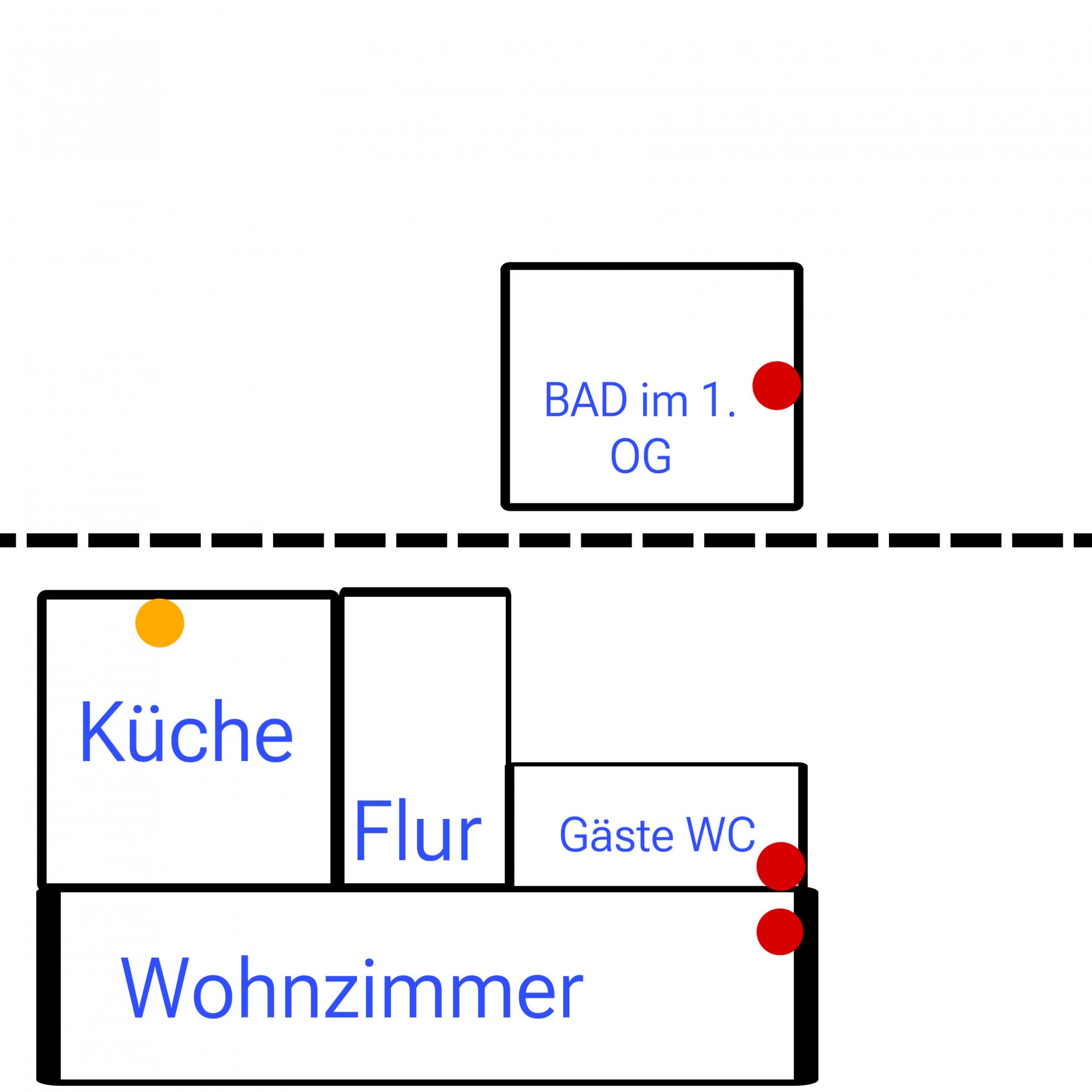

    Moin Zusammen,
    Bevor ich wieder den Klemper rufe, versuche ich es mal hier (ist ja momentan mit laaangen Wartezeiten zu rechnen).
    Wir haben unsere Gas Brennwertheizung im Spitzboden - dann im 1. OG ein Bad und auch ziemlich schnell Warmwasser.
    im EG ist im Gäste WC auch ziemlich schnell WW vorhanden (direkt unter dem Bad vom 1.OG)
    in der Küche dauert es jedoch schon 40-60 Sek bis so langsam wärmeres Wasser durchfließt. Ist gerade beim abspülen etwas nervig.
    habe die Heizungsanlage mal geprüft und Zirkulationseinstellungen gefunden. Aktuell steht die Anlage auf 4x3 Minuten/h (das könnte ich noch auf 5x3, 6x3 oder dauerhaft einstellen)
    WW ist mit 55Grad eingestellt und läuft bis spät in die Nacht.
    wisst ihr weshalb die Küche deutlich langsamer Warmwasser bekommt als das Gäste WC ?

    Ich kann es nur vermuten, dass die Zirkulation nicht abgeglichen ist. Zum anderen ist Deine Einstellung Mist.
    Male doch mal das Rohrleitungsschema auf.

    Hilft das so etwas weiter ?
    Dabei sind die Rotenpunkte, die Orte, wo die Rohrleitungen vom DG nach unten verlaufen. Das Bad im OG ist direkt über dem Gäste WC und unter der Heizungsanlage.
    Der Orangene Punkt ist der Ort der Spüle in der Küche.

    Nein, hilft nicht.
    Die Rohrleitungsführung ist nicht sichtbar.
    Schalte doch erstmal die Zirku auf Dauer und teste, obs dann besser wird.

    Vielleicht ist die Küche nicht an die Zirku angeschlossen? Oder sie ist verstopft. Dem Plan könnte man ja durchaus entnehmen, dass die Rohrlänge viel größer ist, als bei den anderen Entnahmestellen. Auf der Strecke kann ja viel passieren. Bis hin zu zu starkem Druckverlust, siehe #2.
    Ohne den Fehler zu kennen: Abhilfe könnte ein kleiner (ggf. sogar nur 230V) Durchlauferhitzer (ohne Speicher) schaffen. Der wärmt das Wasser nur so lange vor, bis das warme Wasser ankommt.

    Wo im Dach steht denn die Therme ? Evtl direkt über Bad / Gäste wc ? Wenn es von Gäste WC zu Küche weitergeht dann ist logisch dass es da „länger dauert“
    Zirkulation auf Dauer ein, beobachten und berichten wäre der erste wichtige Test

    ja die Heizanlage steht direkt über das Bad im OG + Gäste WC im EG. Die Küche ist auf der gleichen Höhe der des Gäste WC's jedoch etwa 5m weiter versetzt (zur Seite). Die Rohrleitungen dahin sind definitiv länger als bis zum Gäste WC.
    Ich teste über das Wochenende mal eine Dauerzirkulation und berichte dann.
