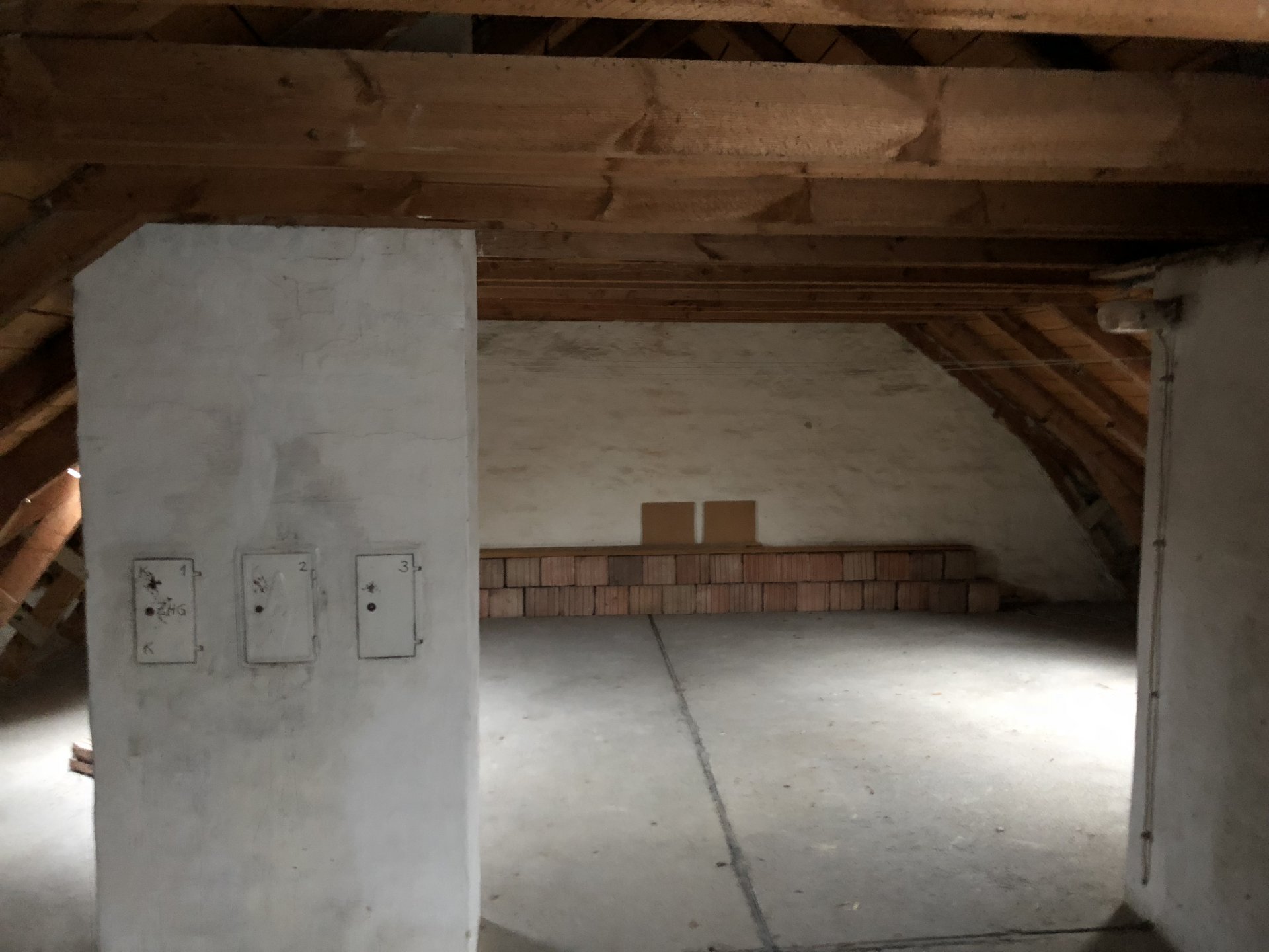

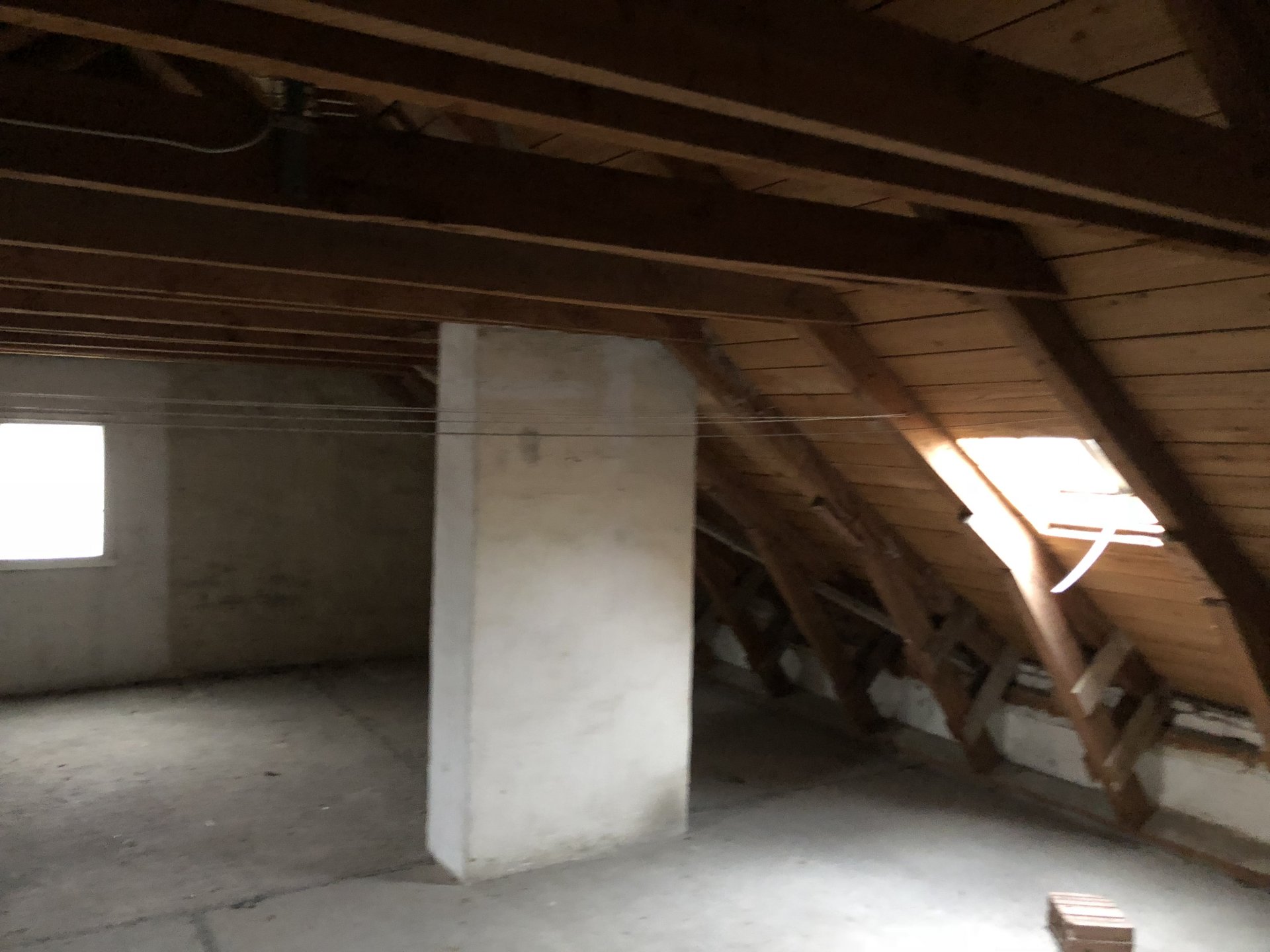

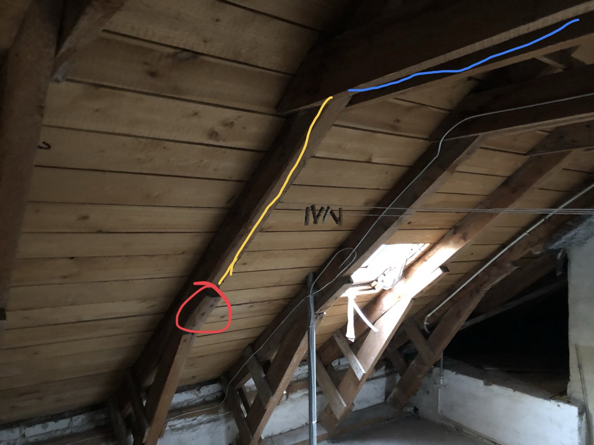

    Aufgrund des dachbodenausbaus sollen die KehlZangen durch Kehlbalken ausgetauscht werden, da ein Balken optisch besser aussieht als zwei bohlenbretter. Und Die Zangen haben eine Dimension von 5 cm dicke und 15-16 cm Höhe.
    Nunmehr soll der Sparren von der bestehenden knagge in der gleichen Dimension wie die knagge 8/5 cm verstärkt werden. Der kehlbalken würde dann auf der verlängerten knagge aufliegen und zusätzlich seitlich an den Sparren (Dimension 8/14) angelascht werden. Die kehlbalken wären in der Dimension 8/16 in BSH angedacht. Die kehlbalken würden daher von der Breite genau wie die Sparren sein. Also mittig jeweils auf die gegenüberliegenden Sparren treffen. Zangen sind aktuell 4m lang. Fotos von bestand sind beigefügt. Ist das ein sinnvoller Vorschlag oder hätte jemand diesbezüglich bedenken. Vielen Dank

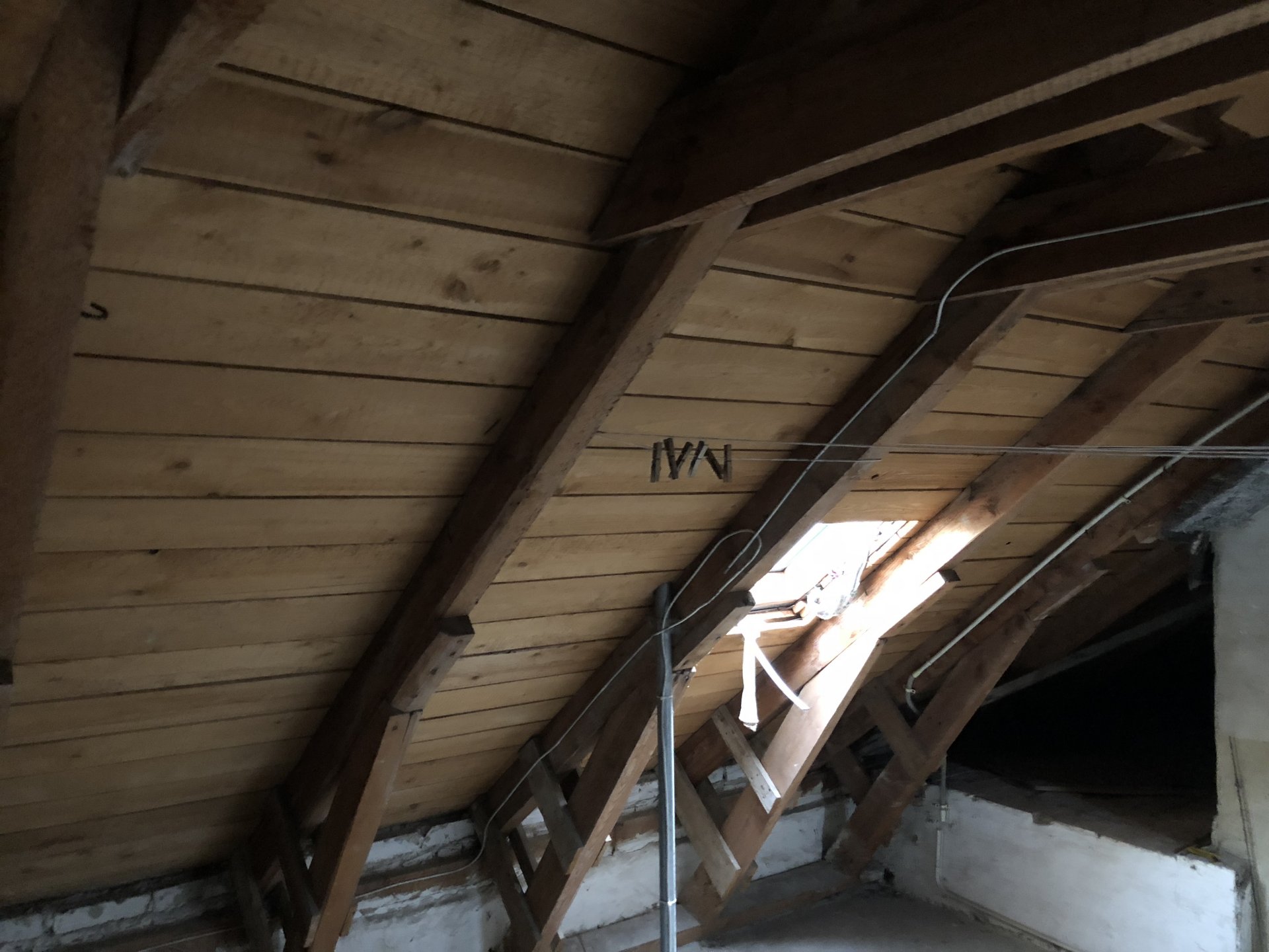

    Hier nochmal ein Foto zu Erklärung- rot die bestehende knagge , die gelbe line wäre die Verlängerung der knagge und blau wäre der neue kehlbalken

    Kann man so ausführen lassen, bei entsprechenden Verbindern sollte das kein Problem darstellen, allerdings nehme ich an sie wollen umnutzen? Bzw als Wohnraum nutzen - ware die Überlegung ggf den Kehlbalken etwas höher zu positionieren, auf den ganzen baurechtlichen und baunebenrechtlichen Circus gehe ich bei Umnutzung nicht ein. ( Wie EnEV und Belichtung, Fenster, Rettungsfenster etc.....)

    Eventuell würden die kehlbalken rund 10 cm höher gesetzt als die Zangen also nur wirklich geringfügig.
    Mit Verbindern ist die Verbindung Sparren / kehlbalken gemeint ?
    Gebe es eine bessere Montageart als die von mir oben ausgeführte ?
    Danke

    Nein wüsste ich nicht, ausser Stützen stellen unter den neuen Knoten, das bringt aber Raumverlust ggf reicht auch seitlich ein Aufdoppeln des Bestandes Knagge plus Sparren bis zum 'neuen Kehlbalken'.

    Seitliches aufdoppleln mit einem 5/20 Pfosten/Brett ist zusätzlich eh auch noch geplant . Muss ich die aufdoppelung bis ganz runter zum Fußbalken ziehen und dort verankern/ aufstellen oder bringt es statisch auch was wenn ich erst auf Höhe der knagge anfange seitlich aufzudoppeln, dann wäre diese aber nur mit Sparren verschraubt !

    Dann bis runter und diese 'Zangen' weg, dafür ein 'Druckholz' rein, das aber mit Gewi spindeln ( zugfest ausführen) Natürlich über Sparren und auch Knagge führen, bei beidseitiger Aufdopplung wird die Knagge dann nicht weitergeführt, die Verstärkung ist ja dann bereits vorhanden. Die zweiseitige Aufdopplung bringt mehr als 'unterseitig' die Knagge zu verlängern. @ps0125 :lock
