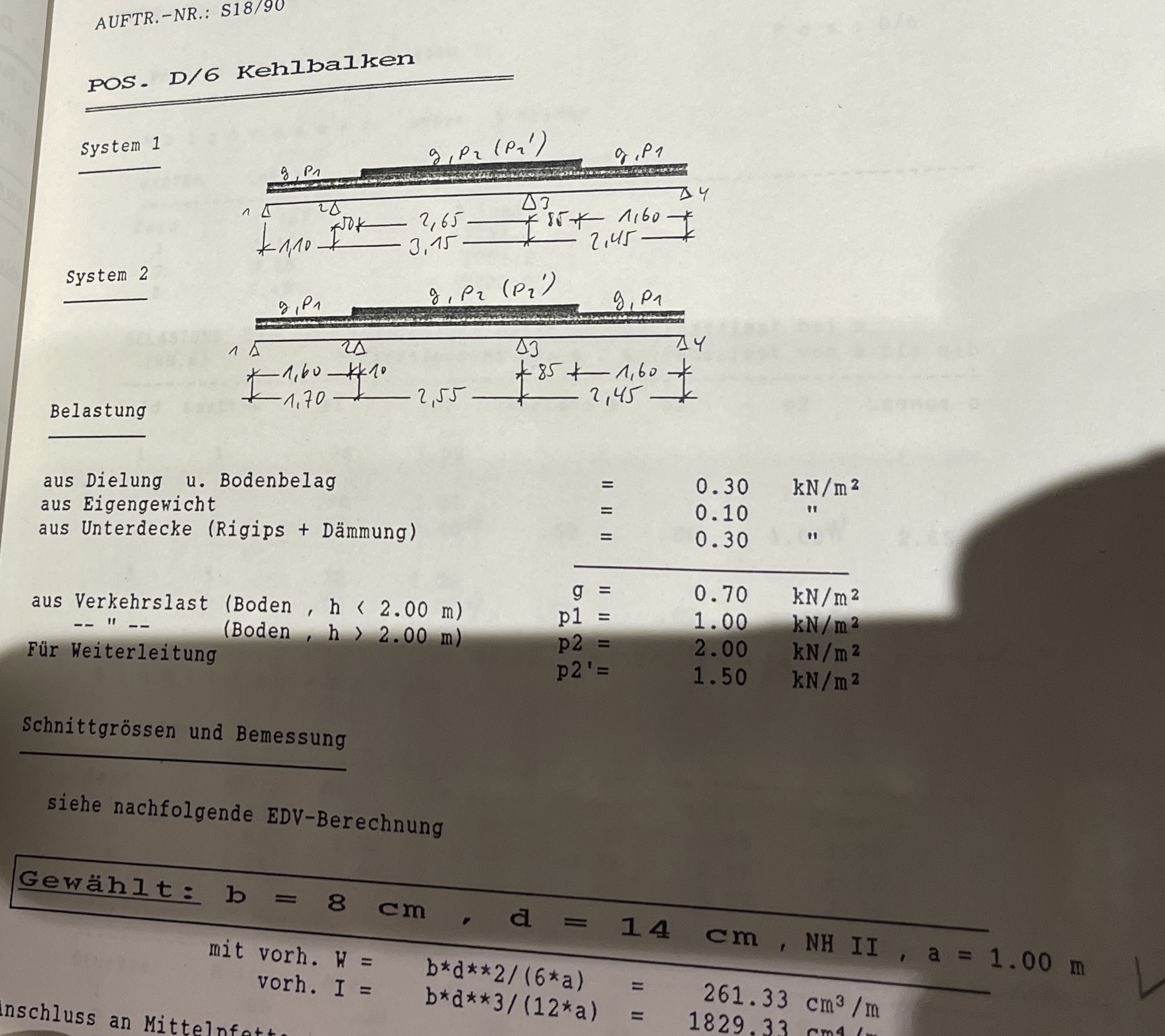

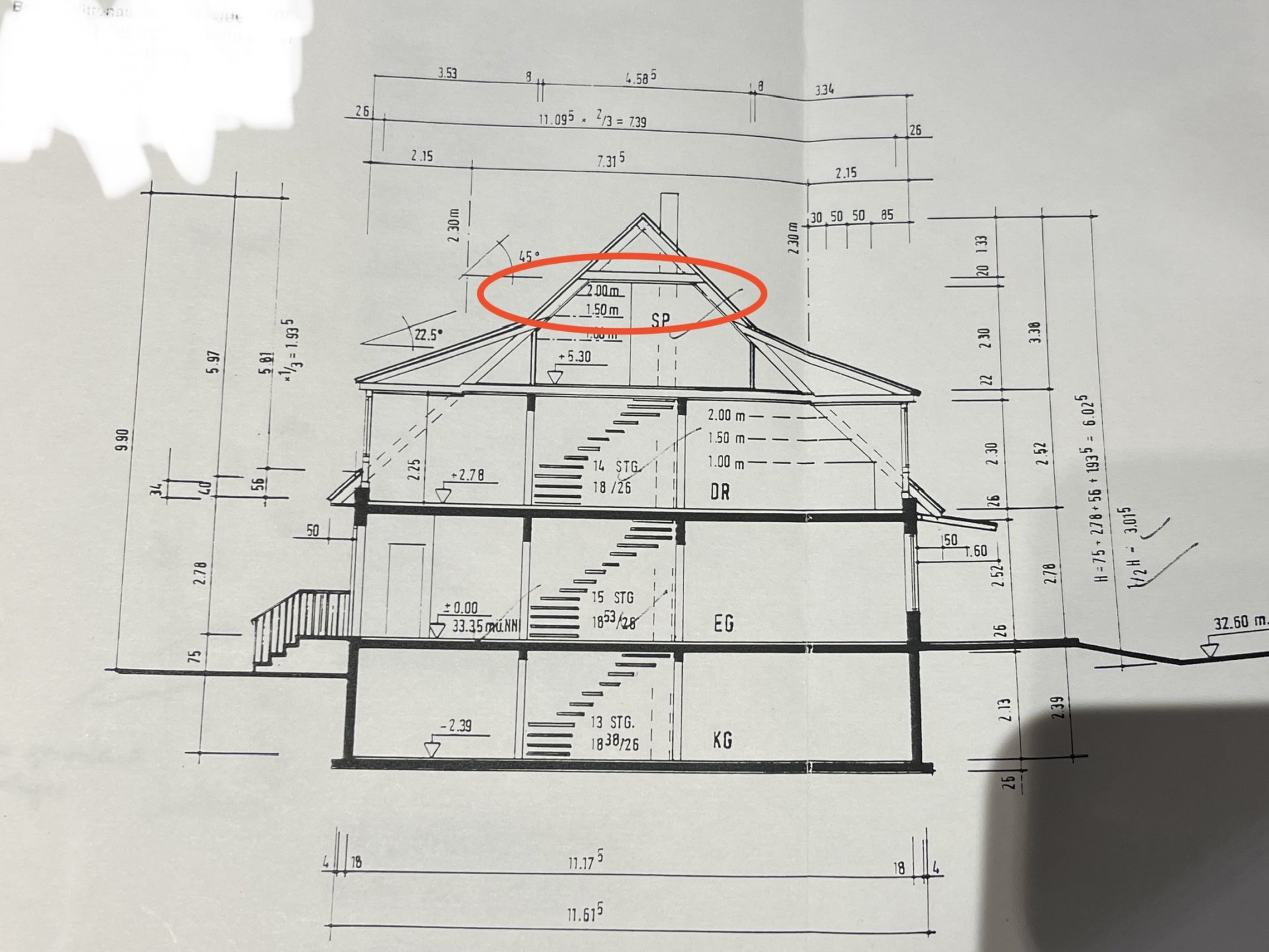

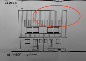

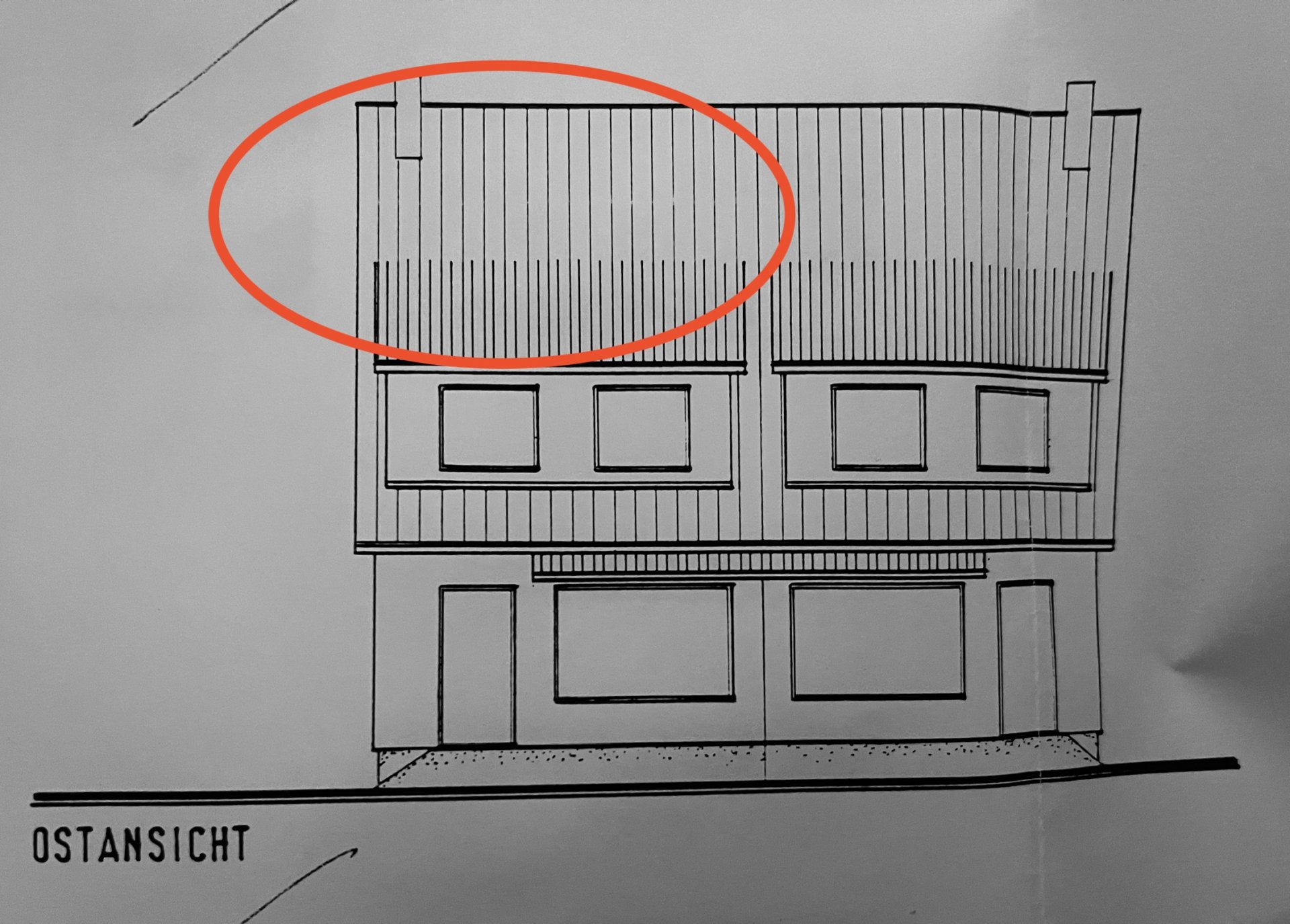

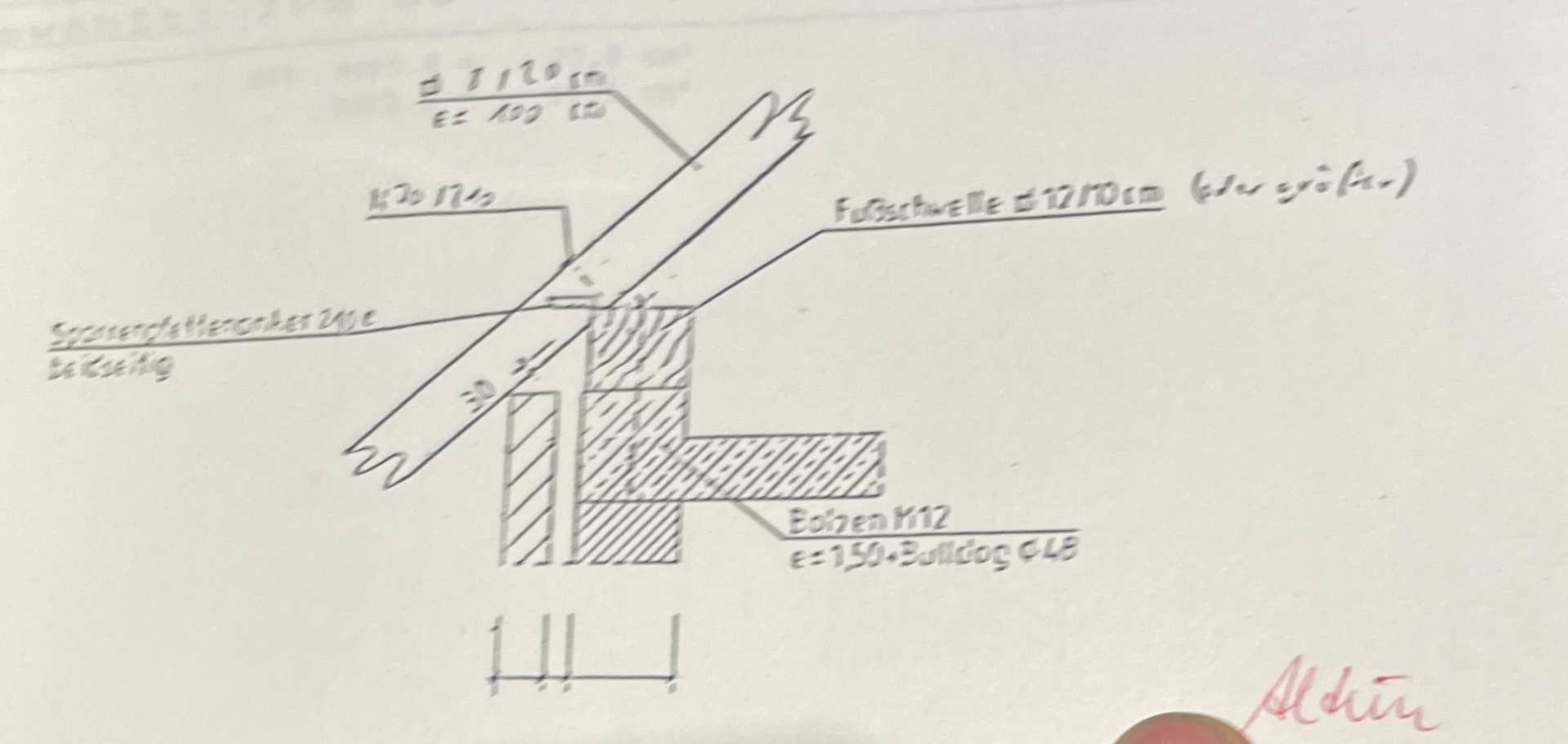

    Hallo miteinander!
    ich möchte den Spitzboden entfernen und das Obergeschoss damit vergrössern. Dazu müssten die Kehlbalken ( siehe beiliegende Fotos) entfernt werden. Kann ich die entfernen? Was bedeutet das für die Statik? Danke für Eure geschätzte Meinung !

    Ob du die entfernen kannst sagt dir dein Statiker vor Ort.
    Was ist denn in letzter Zeit hier los..Balkon bauen ohne Statiker...Kehlbalken entfernen ohne Statiker...

    Die Dinger werden regelmäßig nicht deswegen eingebaut, weil man zu viel Holz rumliegen hat, sondern weil die eine statische Funktion haben. Ob die Lastabtragung anderweitig realisiert werden kann und welcher Aufwand dafür nötig ist, verrät dir der Statiker.

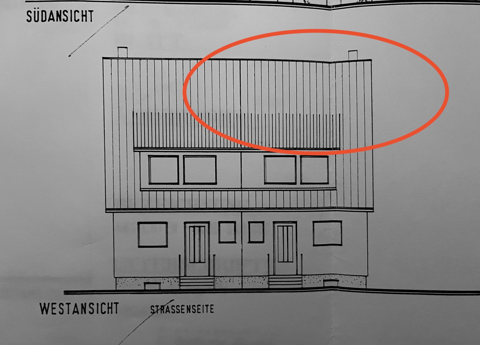

    Ich bin zwar kein Statiker, aber ein mech-Ing und kann dir dazu etwas erläutern.
    Das Dach wurde mit den Kehlbalken gerechnet, das sieht man auf Bild 2 mit den Lastpunkten für die Berechnung der Balken.
    Was passiert, wenn man diese Balken entfernt?
    Die Biegebelastung der Sparren wird größer, weshalb sie aufgedoppelt werden müssten. Problematisch ist da insbesondere die Hohe Last auf der First, hier wird ein Statiker wahrscheinlich eine Verstärkung vorsehen da Balken keine großen Punktlasten an Knotenpunkten ableiten können.
    Kurz gesagt:
    Natürlich geht es. Aber die Kosten werden dir sicherlich einige Kopfschmerzen bereiten. Du wirst diesen kleinen Dachboden nicht wirtschaftlich vergrößern können. Es sei denn, du findest einen Statiker der dir das "schön" rechnet und an anderen Punkten (Dachlast, Eindeckung, etc) Abstriche macht.
    Beauftrage deinen Statiker für die Details.... aber rechne nicht damit, dass es ein gutes Ende nimmt.
