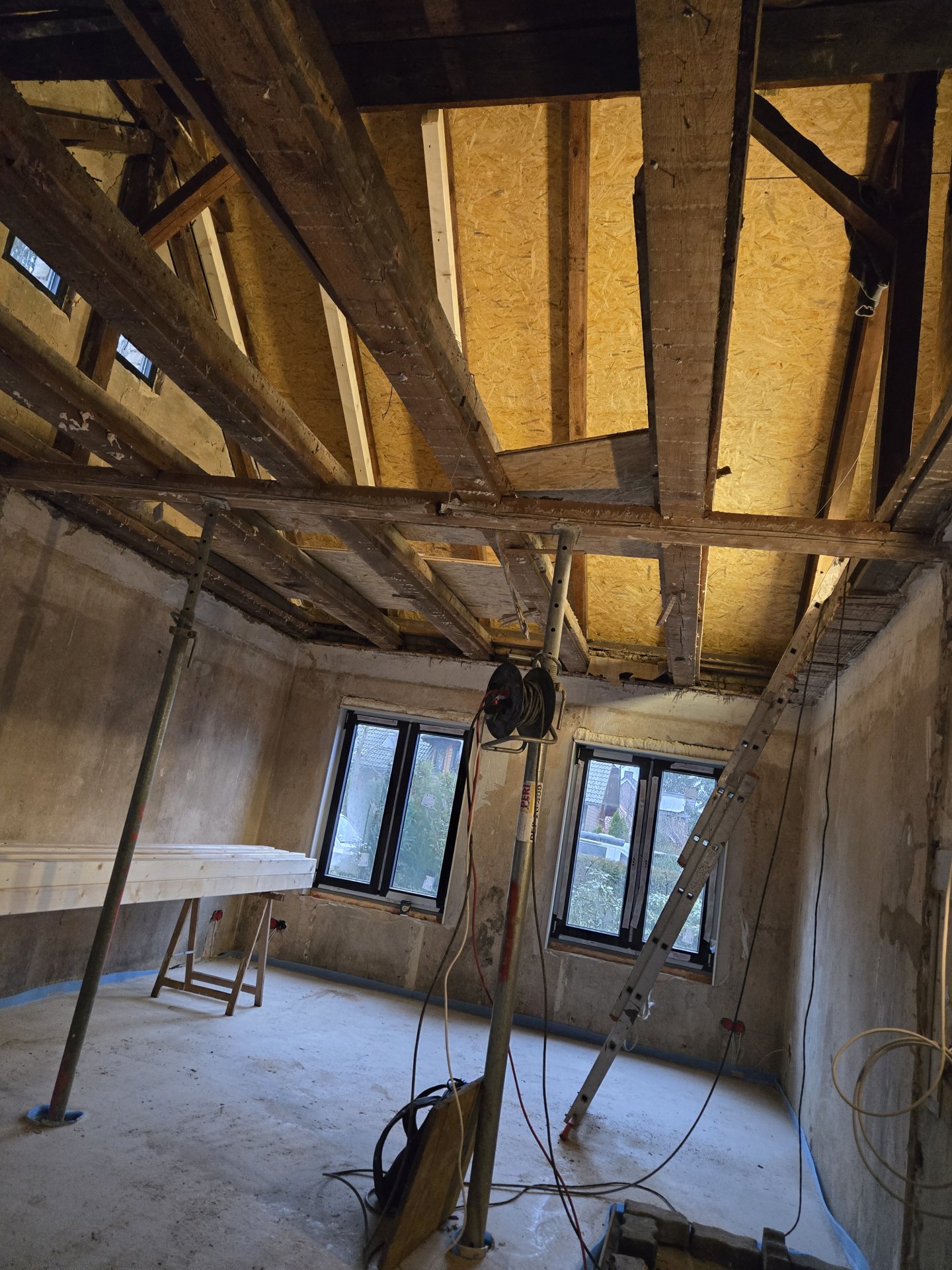

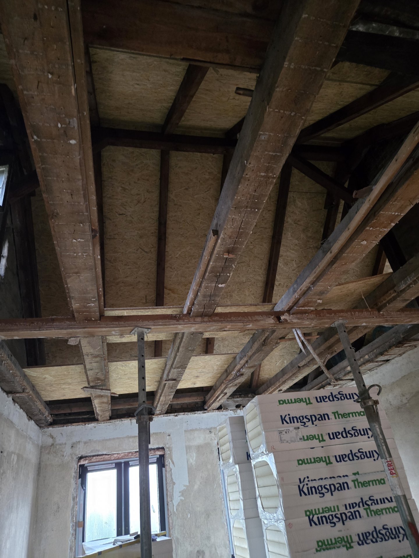

    wir haben ein Satteldach mit Kehlbalken und den Boden raus genommen. Jetzt sehen wir die Kehlbalken im Wohnzimmer unten, das ist ok aber wir wollen 2 Kehlbalken raus nehmen, damit ist offener wirkt. Wir wissen, dass es eigentlich keine gute Idee ist, haben uns trotzdem dafür entschieden. Wir doppelen die Sparren aber oben auf, damit wir dämmen können und damit das Dach stabiler wird. Meine Frage, können wir noch etwas tun, damit wir die Stabilität vergrößern?

    Wollt ihr euch für den Darwin Award bewerben?
    1. Das sind keine Kehlbalken, das sind die Deckenbalken.
    2. Da kann man ohne statische Berechnung nicht einfach etwas "herausschneiden", vielleicht (halbwegs wirtschaftlich darstellbar) nicht einmal mit Statik. Mindestens ist ein Wechsel erforderlich, bei 2 Deckenbalken sind weitere Maßnahmen wohl unerläßlich.
    3. Auf keinen Fall genügt es die Sparren aufzudoppeln, wahrscheinlich ist das Gegenteil der Fall und ihr solltet vorher prüfen, ob die Decke das zusätzliche Gewicht tragen kann.
    4. War in der Mitte eine tragende Wand? .. Da wo jetzt die Drehstützen stehen? Das soll doch wohl nicht ein großer Raum werden?
    5. Die OSB Platten auf den Dachsparren sind schon ziemlich dampfdicht ... Ihr wollt jetzt einfach so die Sparrenfelder dämmen?

    Für eure Ideen braucht ihr dringend einen Statiker. Gebt mal in die gxxgle Suche:
    - Aussteifende Scheibe im Holzbau - ein.
    Dann merkst es spätestens selber......

    Wenn wenig Ahnung auf viel Tatendrang trifft. Meine Empfehlung, holt euch einen Fachplaner / Statiker / Bauleiter zu Seite, bevor noch mehr schief geht und überhaupt nichts mehr zu retten ist.
