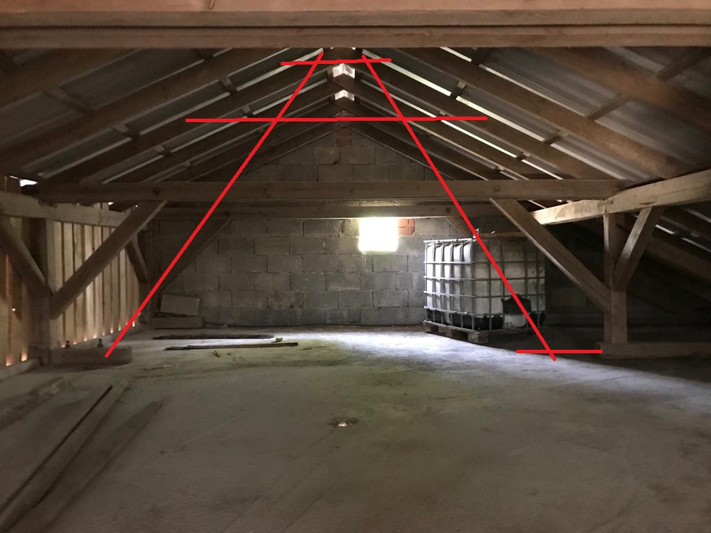

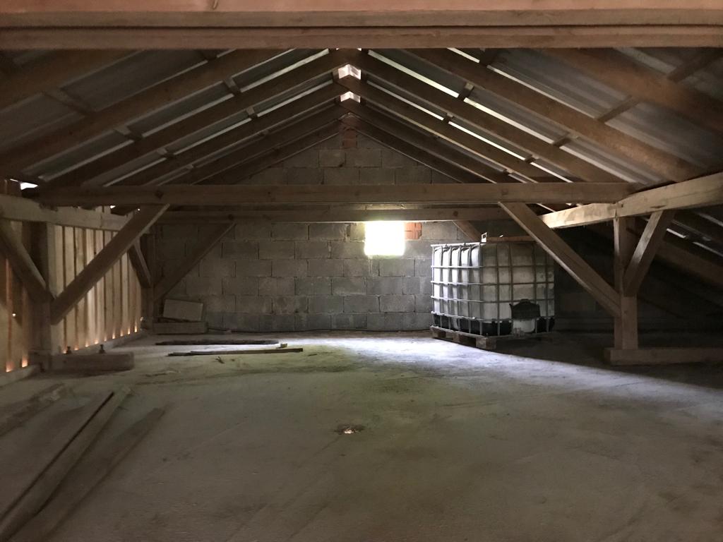

    Frage in die Runde

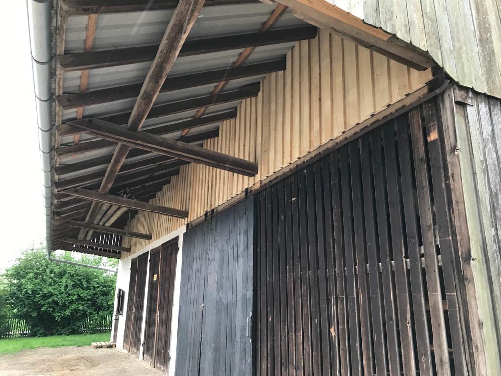

    Landwirtschaftliches Gebäude mit Pfettendach ohne Firstpfette würde ich gern die Kehlbalken um einen halben Meter höher setzen bzw. nur etwa 1,5m rausnehmen und Höher setzen. Dummerweise hängt auf einer Seite noch ein Dachüberstand/Vordach mit etwa 3 Metern dran auf Höhe der Mittelpfette. Hat das schon jemand mal gemacht ? Kehlbalken in der Dimension 16x10cm, 2x je Querverbindung. Gruß IMG-20220512-WA0000.jpg IMG-20220512-WA0001.jpg

    Entwerde bin ich blind oder sehe schief, aber der Kelhbalken auf dem unten Bild ist hat doch nichst zu tun mit dem Dachüberstanden. Die dortigen Balken sollten im Fußboden verlaufen sonst passen die Bilder nicht.

    Die unteren Balken vom Vordach liegen auf der Betondecke auf, Wiederlager( kurze Stummel) sind in der Betondecke mit je 2 Schrauben befestigt. Aussparen wollte ich die Kehlbalken etwa 1,30m über der Betondecke, eine Querverbindung am oberen Bildrand von Bild 2 sichtbar, die zweite und dritte im hinteren Bildbereich, hab mal ne Skizze Angefertig von nem Ständer, die Kehlbalken sind vermutlich auf Zug beansprucht Dachstuhl 1.jpg
