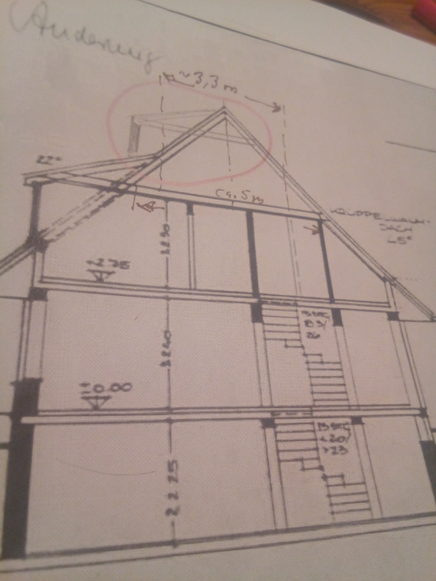

    Sehr geehrte Fachleute,
    wäre so eine Konstruktion zur Ergänzung eines DHH Spitzbodens für Wohnzwecke sinnvoll umsetzbar? Bei der vorhanden unteren Gaube sind mehrere Sparren im Bereich des 1.OG entfernt und Pfette verbaut. Die neue Gaube da drüber wäre z.B. nur Max zwei Sparren Felder breit, um dort Max einen Sparren zu entfernen. Dort könnte ein ausreichend großes Fenster als 2ter Rettungsweg verbaut werden neben dem Licht und Raumgewinn.
    Genehmigung und statische Prüfung vorausgesetzt. Danke für Anregungen und Kommentare -sieht man nicht so häufig so etwas IMG_20250516_223426_331.jpg

    Aus technischer Sicht sehe ich nicht, wie du die 2. Gaube sicher hinstellen willst.
    Eine einfachere, genehmigungsfreie Variante wäre, du baust Dachfenster mit einem Aufkeilrahmen ein. Damit gewinnst du Kopfhöhe und Licht.
    Du kannst diese auch als Zwilling- oder Drillingsfenster einbauen. Das Dachfenster wird um 10° angehoben.

    Vielen Dank für die Einschätzung und Alternatividee. Die Gaube wäre natürlich vom Architekten/Statiker zu bemessen. Eine reine Fenster -Loesung ist auch sehr interessant da deutlich einfacher. Meines Wissens nach muss die Öffnung eines Fensters als Fluchtweg dann mindestens 90cm breit sein. Ist das wirklich so, oder gibt es auch Brandschutz mäßig zugelassene Dachfenster in Niedersachsen, die schmaler sind? Kann man das irgendwo nachschauen? Gerade ein Fenster mit ausklappbaren Balkonteil könnte ja gute Ausstiegsmoeglichkeit bieten, auch wenn schmaler als 90 cm.Ich Frage wegen der Sparrenabstände, die ze. 60 und 80 cm sind Außerdem sind noch Windrispen drüber, daher ist die Position wohl nicht frei wählbar

    Die Vorschriften für Fluchtwege/ Rettungsfenster sind in der Landesbauordnung festgelegt. Windrispen sind kein Problem, die kann man ändern.
