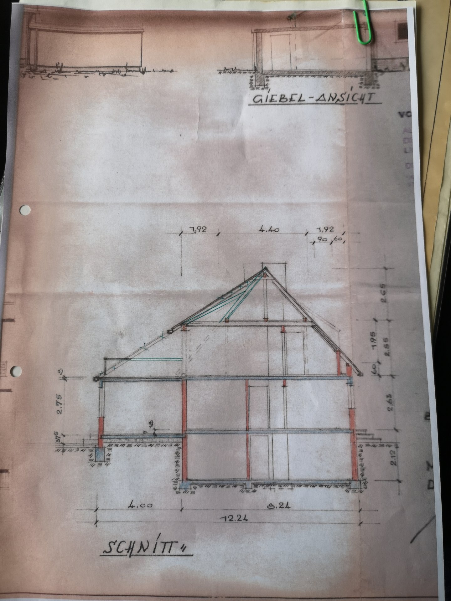

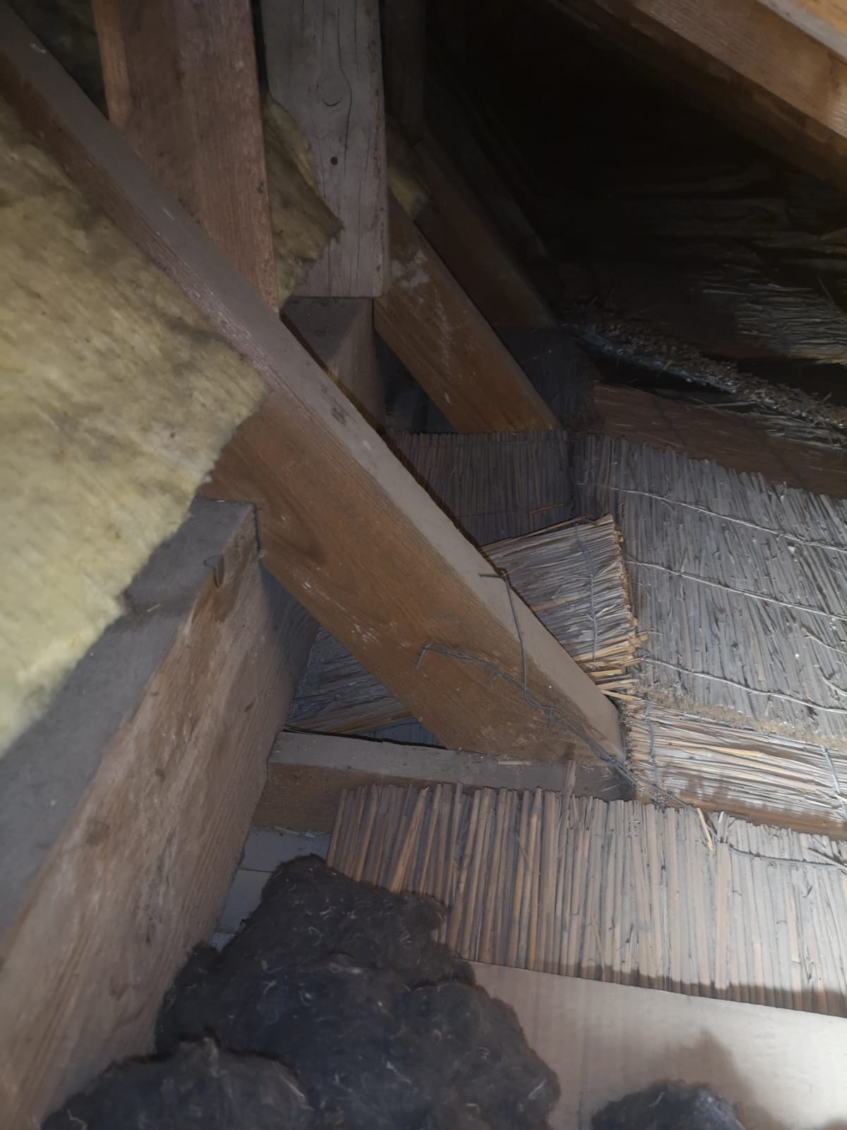

    nach meinem gefährlichen Halbwissen haben wir ein Pfettendach. Es geht um einen Bestandsbau, bei dem ich die Belastung der Kehlbalken für einen Spitzbodenausbau ermitteln lassen will.
    Statiker war da, um die max. Belastung der Kehlbalken zu ermitteln. Seine Aussage: die Kehlbalken sind mit der Mittelpfette verbunden.
    Ist es immer der Fall? So weit ich das sehen kann, gibt es in den Kehlbalken nur eine Aussparung für die Mittelpfette, ich sehe aber keine Bolzen o.ä.
    Der Statiker hat den frei schwebenden Teil für seine Berechnung zwischen den Mittelpfetten angenommen. Falls die Kehlbalken da aber nicht befestigt sind, ist die Rechnung nicht korrekt, oder? Kann man die Kehlbalken an die Pfetten mit Balkenschuhen o.ä. befestigen?

    Was sagt denn dein Statiker dazu?
  3. Alex T
    Alex T
    29.12.2013
    132
    Essen
    Er ist fest davon überzeugt, dass es da befestigt sein muss. Hat sich nicht wirklich viel Zeit genommen und meinte "ich rechne mal"
