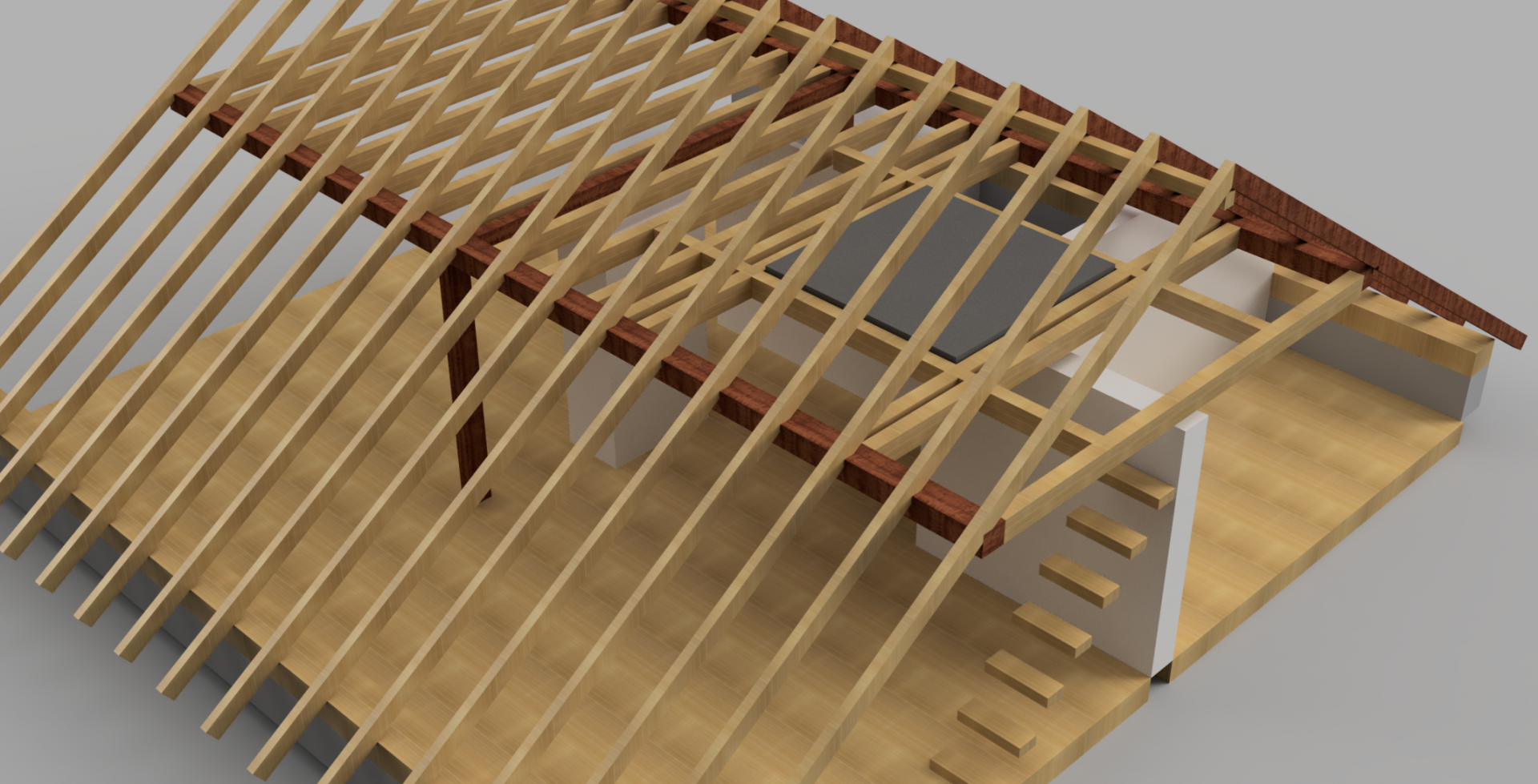

    Guten Tag allerseits! Bin absoluter Laie auf dem Gebiet der Statik. Möchte gerne mein Bett unters Spitzdach verlegen. Das schwarze auf dem Entwurf soll die Matratze darstellen die Matratze ist 2m x 2m und der Entwurf ist halbwegs Maßstabgetreu. Wäre der Eingriff in die Statik zu groß? [​IMG][​IMG]

    Ja das ist zu viel du kannst nicht einfach 5 oder 6 Felder raus nehmen

    Danke für die schnelle Antwort. Wie viele Balken gelten denn als unproblematisch? Können diese nicht mit Wechselbalken und Balkenschuhe stabilisiert werden?

    1 Balken mit Wechsel stattdessen geht ja meinetwegen noch als DIY .
    Alles weitere solltest du rechnen lassen und dann entsprechende Ersatzmaßnahmen verbauen.
