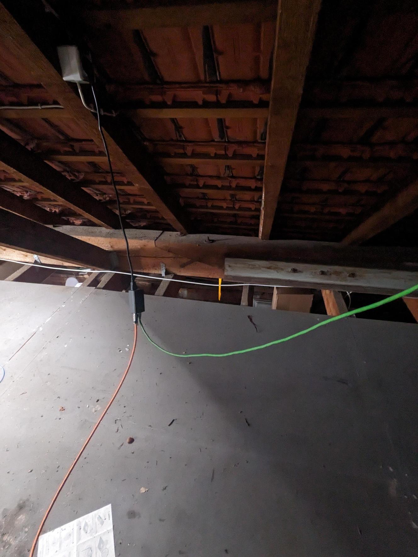

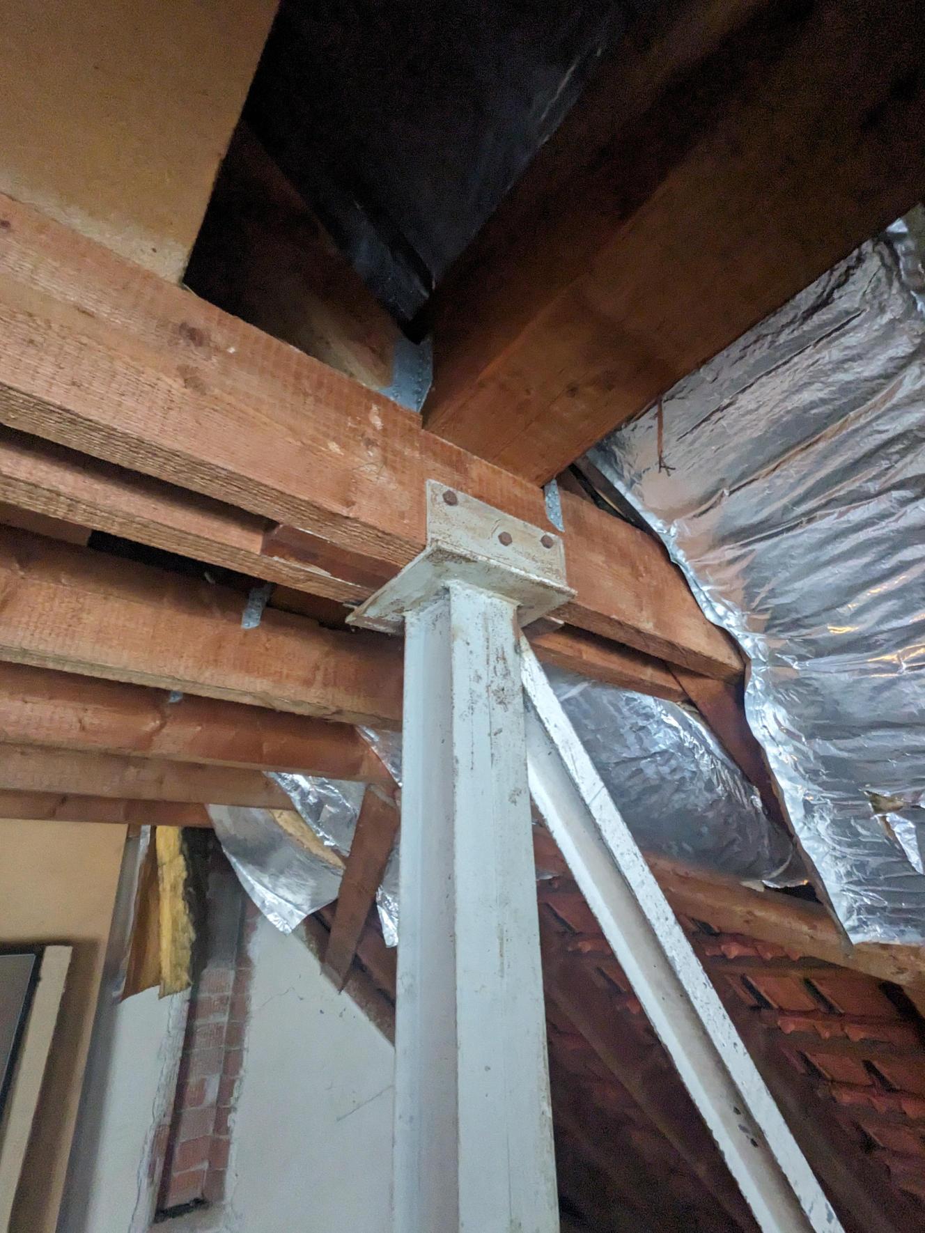

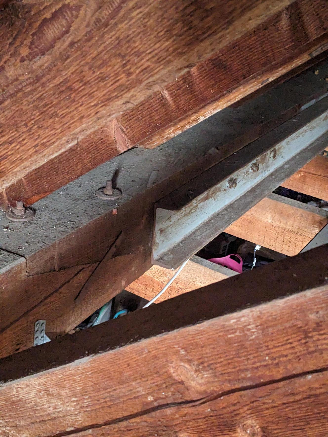

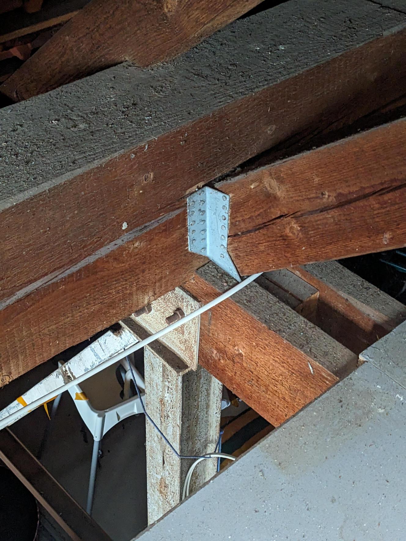

    bei meinem geplanten Bauvorhaben (Ausbau des DG zur Wohneinheit) stehe ich vor folgendem Problem:
    Um etwas mehr Raumhöhe zu gewinnen sollen die Kehlbalken versetzt werden.
    Aktuell sitzen diese unter der Mittelpfette und sollen zukünftig zwischen die Mittelpfette.
    Da die Mittelpfette jedoch mit einem U-Profil verstärkt ist kommen normale Balkenschuhe nicht in Frage.
    Hat hier ggf. jemand Denkanstöße für mich?
    Meine Wunschvorstellung wäre es die Kehlbalken wie mit einem Zapfen in das U Profil zu packen und um das seitliche Verschieben zu verhindern unterseitig Nagelplatten anzubringen.
    Das versetzen beträfe nur die Kehlbalken zwischen den Pfosten.
    Vorab:
    aktuell befinde ich mich bei einigen Fragen noch in der Machbarkeitsfrage und werde wenn es konkret wird auch einen Tragwerksplaner und/oder Zimmermann hinzuziehen. Bevor ich aber in diese Gespräche gehe möchte ich bestmöglich vorbereitet sein.

    Kannst du so machen, ich würde aber zwischen die Kehlbalken als Abstandshalter Füllhölzer einsetzen,. Zusätzlich noch Lochplatten oben drauf genagelt und dann sollte das passen. Aber die genauen Detaillösungen gibt dir der Satiker vor.
