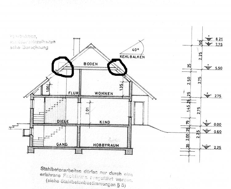

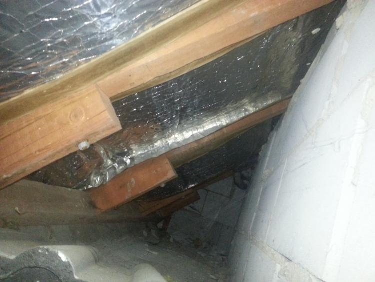

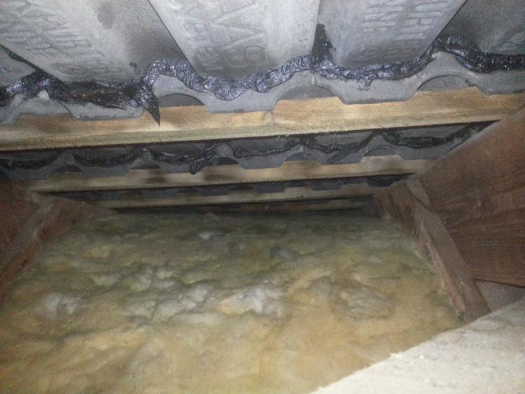

    ich habe mir ein Haus gekauft und Modernisiere dieses Gerade. Die Außenwände bestehen aus Yton, Klinker und Dämmung (4-6cm) 30,5 cm Gesamt-stärke. Die Innenwände (tragend) aus Kalksandstein und die nicht tragenden aus 11,5 Yton.
    Auf dem Dachboden habe ich rechts und links einen Freiraum zwischen Decke/Innenwand (1OG) und Dachziegeln (ca 30cm) . Der Kniestock wurde mit Steinwolle mit Aluzeug dran gedämmt. Dieses ist an den vertikalen Balken getackert.
    Ich denke das da Energie verloren geht, da dass Dach etwas schwitzt. Die Dachziegeln sind Frankfurter Dachpfannen welche verklebt/versiegelt sind.
    Was kann ich als Maßnahme zur Dämmung der Decke 1OG machen (bis jetzt liegt da nur Stein/Glaswolle).
    Danke für Eure Hilfe

    Moin,
    also das Haus ist von 1975. Geld für eine solche Sanierung ist zurzeit nicht über - habe es ja gerade gekauft.

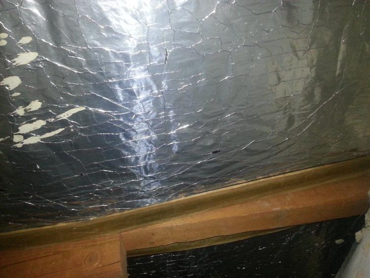

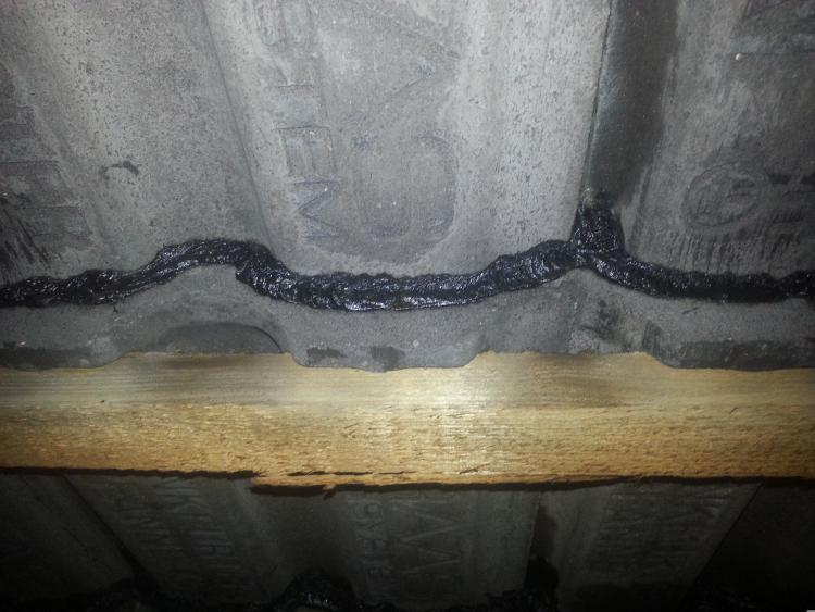

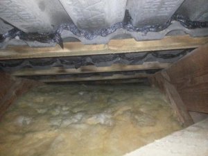

    Habe heute mal ein paar Fotos gemacht. Ich glaube da etwas falsch gesehen zu haben. Es gibt keine Verbindung zwischen Dachboden und Kniestock. Das ist soweit dicht. Daher ist es mir ein Rätsel warum das Dach an manchen stellen Schwitzt.
    Die Bilder zeigen folgendes:
    Bild vom Dachboden wo es runter zum Kniestock geht. Unter der Wolle ist gleich die Rigips Decke/Wand

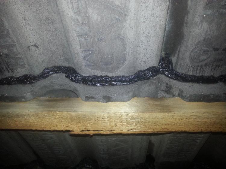

    Bild der Dachpfannen mit dem ?Mörtel? sieht aus wie Teer?

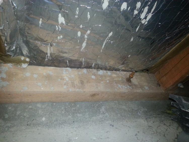

    Bild vom Kniestock. Sollte da noch mehr Dämmung rein? Evtl eine Folie?
    Sollte das Dach selber gedämmt werden oder eher der Dachboden zwischen den Sparren?
    Falls es sich lohnt das Dach zu Dämmen, was wäre die richtige Herangehensweise? Klemm-filz+Folie?
    Danke für Eure Mühe und Tipps :)
    Möchte halt mit etwas mehr "Ahnung" an die Fachfirmen herantreten.
    Gruß Nero

    Das sieht verdächtig nach Kaltbitumen aus. Damit flickst normalerweise Flachdächer profiesorisch. Da hatte einer scheinbar bös Langeweile oder wollte etwas gegen Flugschnee tun. Das ist definitiv kein Mörtel!
    Zum Rest: Lass es so, wie es jetzt ist. Die Hütte steht ja noch. Alles andere kann nur eine Planung klären (kein HW, eher Architekt oder ähnliches). Ansonsten mach mal Fotos wo es schwitzt.
