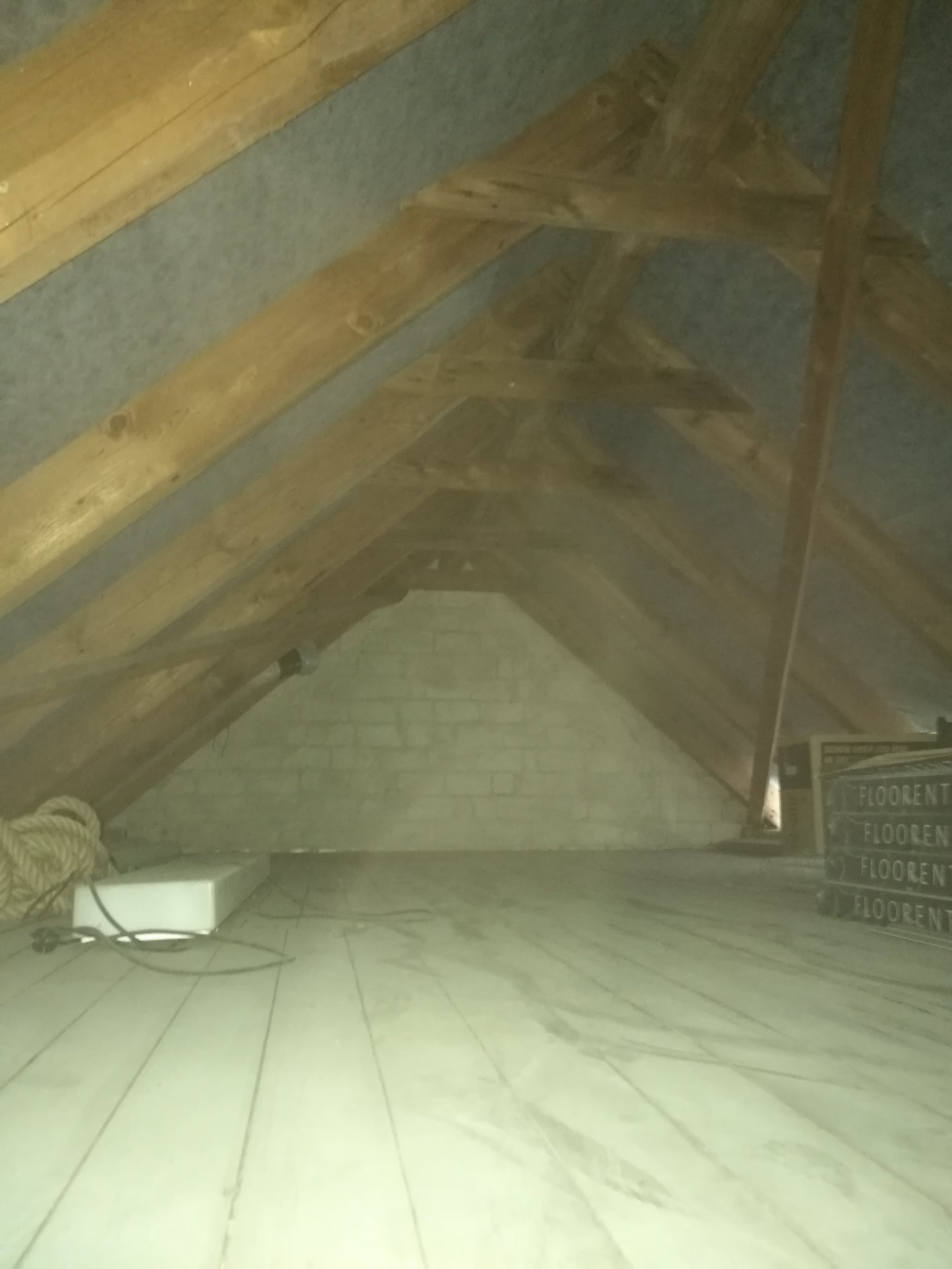

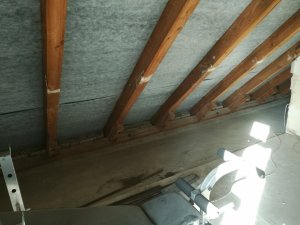

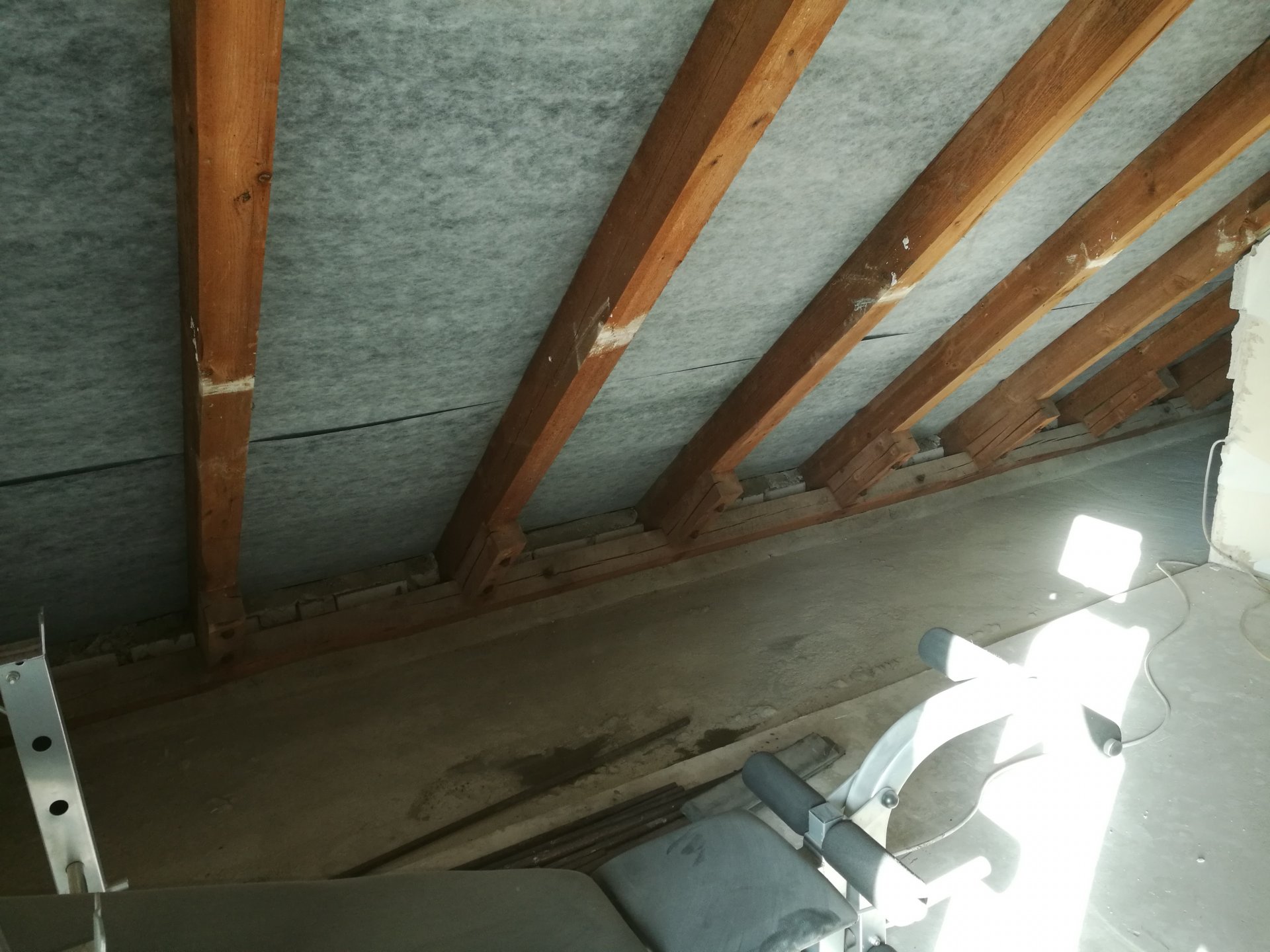

    wir sind gerade dabei unser Obergeschoss zu sanieren, dies bezüglich hätte ich ein paar Fragen an die Experten.

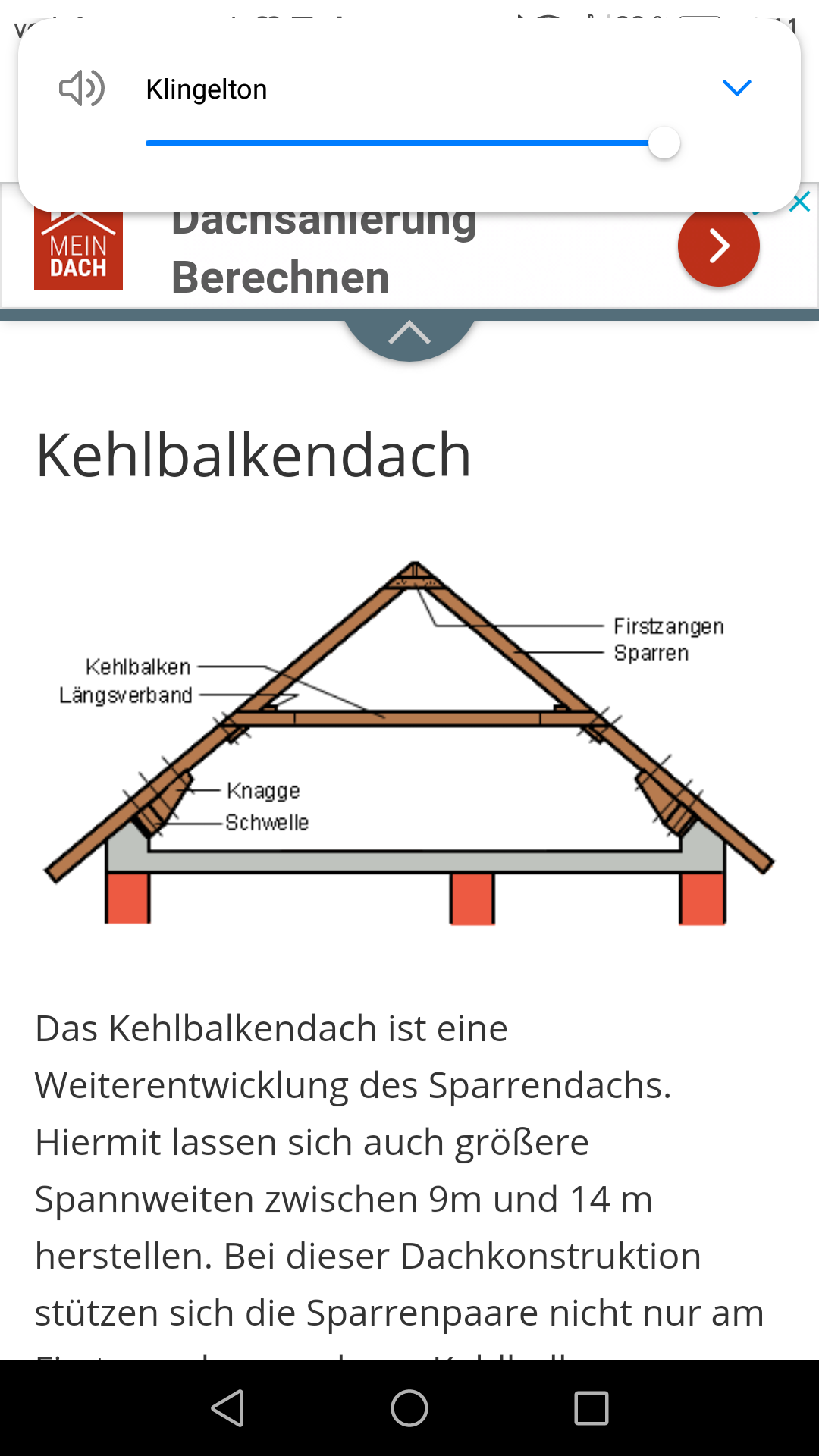

    1. Handelt es sich bei der Dachstuhlkonstruktion über ein Kehlbalkendach?

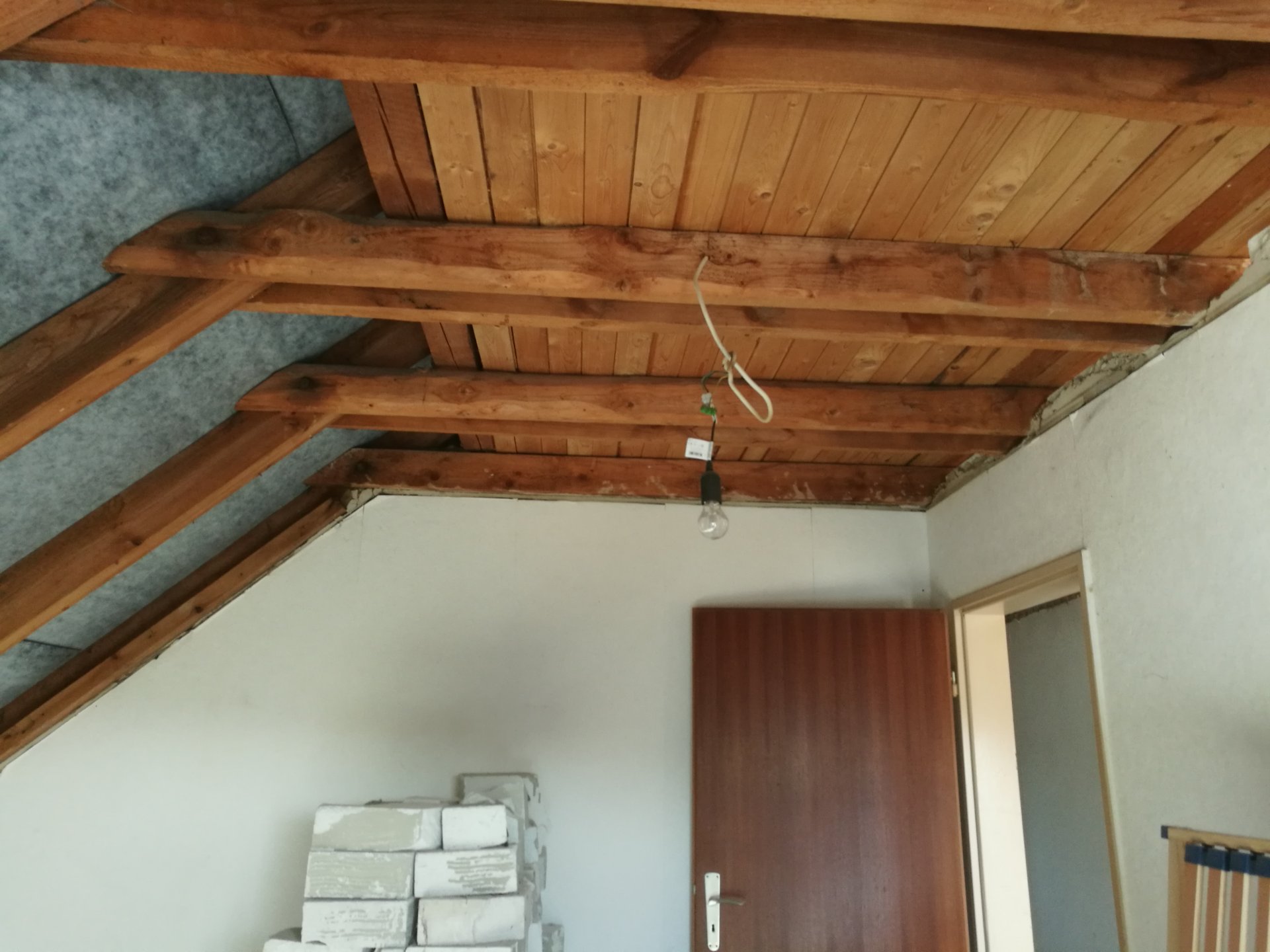

    2. Sind die Innenwände tragend? Die Innenwände sind nämlich schon so wackelig?
    3. Die Innenwände sollen nachher mit Holzrahmenkonstruktion erneuert werden. Empfehlenswert? Oder doch wieder Y-Tong?

    Ob die Innenwände tragend sind oder nicht muss dir ein Statiker sagen. Die Zarge sieht nach mehr wie 12cm breite aus, kann also tragend sein, muss aber nicht.
    Wir haben aber ein ähnliches Problem:
    Neuer Dachstuhl mit geänderter Dachform (große Gaube stat Steildach) und schon stimmt die Statik nicht mehr.
    Deshalb erneuern wir zwei nichttragende 12er Tuffsteinwände und bauen dort auf dem darunterliegenden Streifenfundament (roter Ziegel) zwei neue 5,5m hohe Wände aus 17.5er Porotonziegen mit Rohdichte 1.2. Die haben Druckklasse 20 und dort wird das neue Dach drauf abgegelegt. Zusätzlich bieten die einen recht guten Schallschutz zwischen den Räumen und versteifen das ganze Haus. Wenn ihr eh die Innenwand in Holzbauweise erneuern wollte könntet ihr ev auch dadrüber nachdenken. Da brauchst aber ein sinnvolles Fundament drunter. Preislich hält sich das auch sehr im Rahmen. Der m² kostet uns ziemlich genau 100€, alles zusammen.
