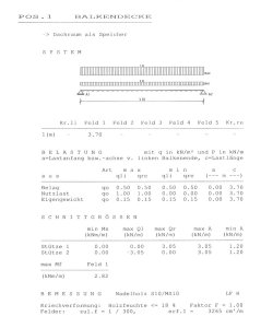

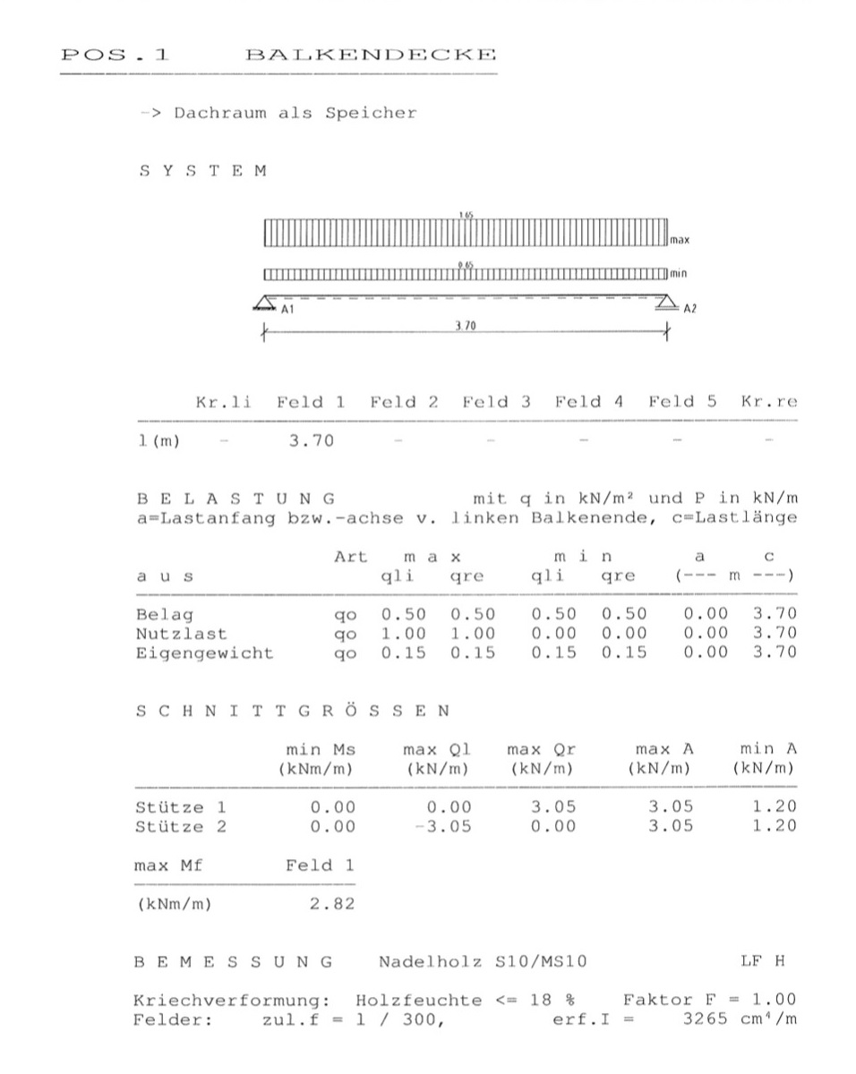

    Hallo, ich bin neu hier.
    Für ein späteren Speicher-Ausbau zu einem kleinen PC- und Fernseher-Zimmer wüsste ich gerne ob es die Statik hergibt. Der Zugang soll weiterhin über die ausziehbare Dachbodentreppe erfolgen.
    Vielen Dank im Voraus.
