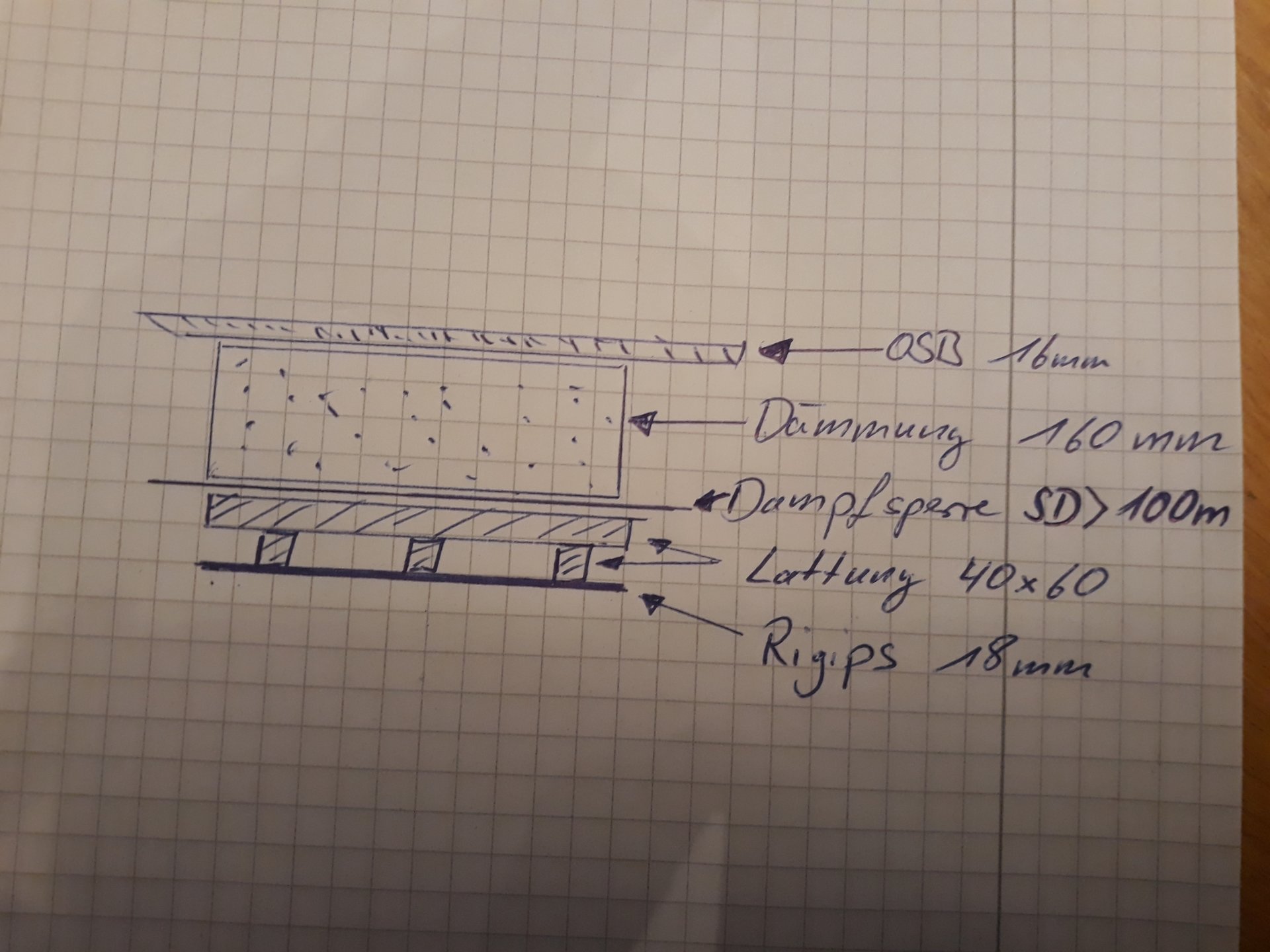

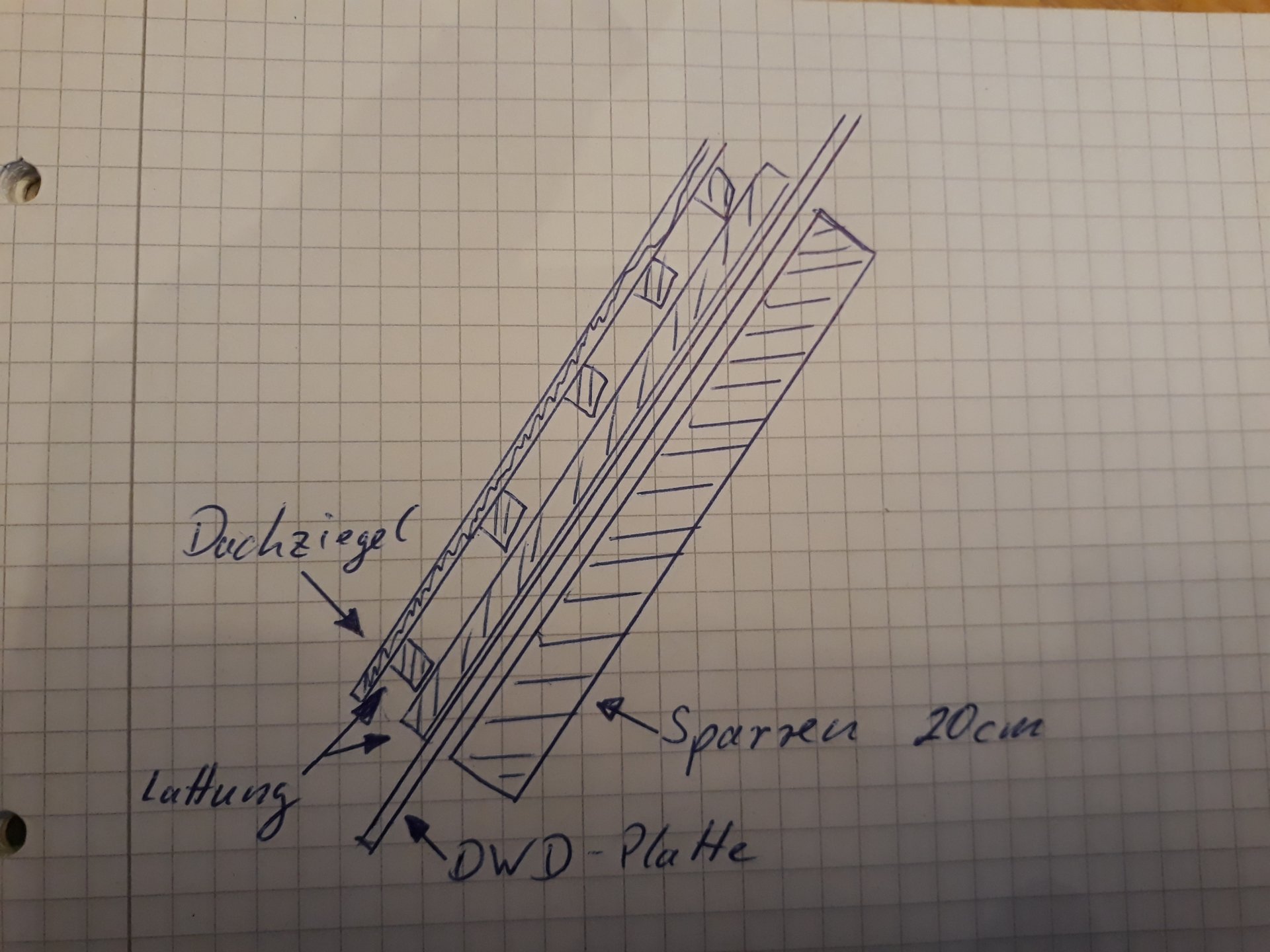

    ich möchte meinen Dachspitz noch Dämmen. Nun habe ich festgestellt, dass die OSB-Platten im Bereich über dem Badezimmer etwas feucht sind und sich an manchen stellen werfen.
    Habe ich im Aufbau etwas falsch gemacht, bzw. wie muss der Dämmaufbau ausehen, wenn ich den Dachboden später als Lagerfläche nutzen möchte??
    Vielen Dank schon mal in Voraus, für Eure fachkompetenten Komentare. 20201206_081735.jpg 20201206_082758.jpg

    Die erste Skizze gibt vermutlich den Bodenaufbau wieder?
    Aufbauten mit Dampfsperren sind schadensträchtig, da selten 100%ig funktionierend.
    Zumindest gibts bei entsprechender Dämmung und Erwärmung des Spitzbodens kein Kondensat an den OSB-Platten.
    Nur Dämmung ohne Beheizung löst das Problem nicht.
    Im Bad mehr lüften und die OSB-Platten durch diffusionsoffenere Beläge wie Holzdielen ersetzen

    Die Gebäudehülle läuft unterhalb der Kehlbalkendecke. Kann dann trotzdem den Dachspitz isolieren?

    Wenn du den Dachboden nur als Lagerfläche nutzt und nicht geheizt wird, wieso dann die Dämmung? Wie ist die Dacheindeckung aufgebaut? Ist der Dachboden gut belüftet? Gerade bei älteren Häusern mit bituminöser Unterspannbahn besteht trotz großzügiger Belüftung immer wieder das Problem mit Kondenswasser.

    Der Dachaufbau ist wie oben auf dem Bild zu sehen.
    Der Dachspitz ist nicht belüftet.
    Dämmen deshalb, dass die gelagerten Sachen weniger Luftfeuchtigkeit abbekommen und nicht gammeln anfangen.

    Die Luftfeuchtigkeit wird aber nicht allein durch das dämmen reduziert, sondern durch eine gute Belüftung. Das was du als Dampfsperre bezeichnet ist lediglich eine Dampfbremse. Diese ist nicht diffusionsdicht. Dadurch auch die Probleme mit den OSB Platten. Der Sd-Wert der OSB Platten ist vermutlich nur geringfügig niedriger der der Dampfbremse bzw. liegt in etwa gleich auf. Der Aufbau sollte zur kalten Seite erheblich offener werden damit die Feuchtigkeit zügig abtransportiert werden kann. Dampfsperren beginnen übrigens ab einem Sd-Wert von 1500m
